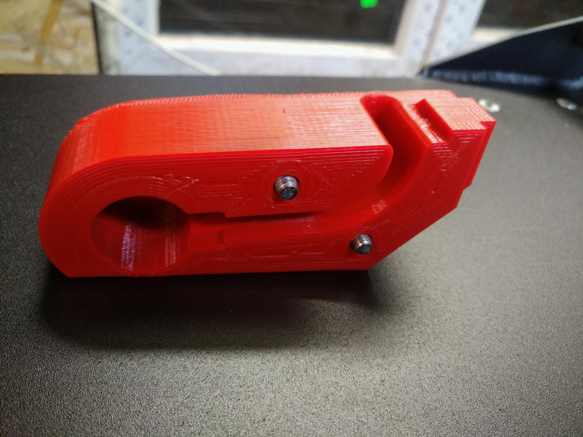

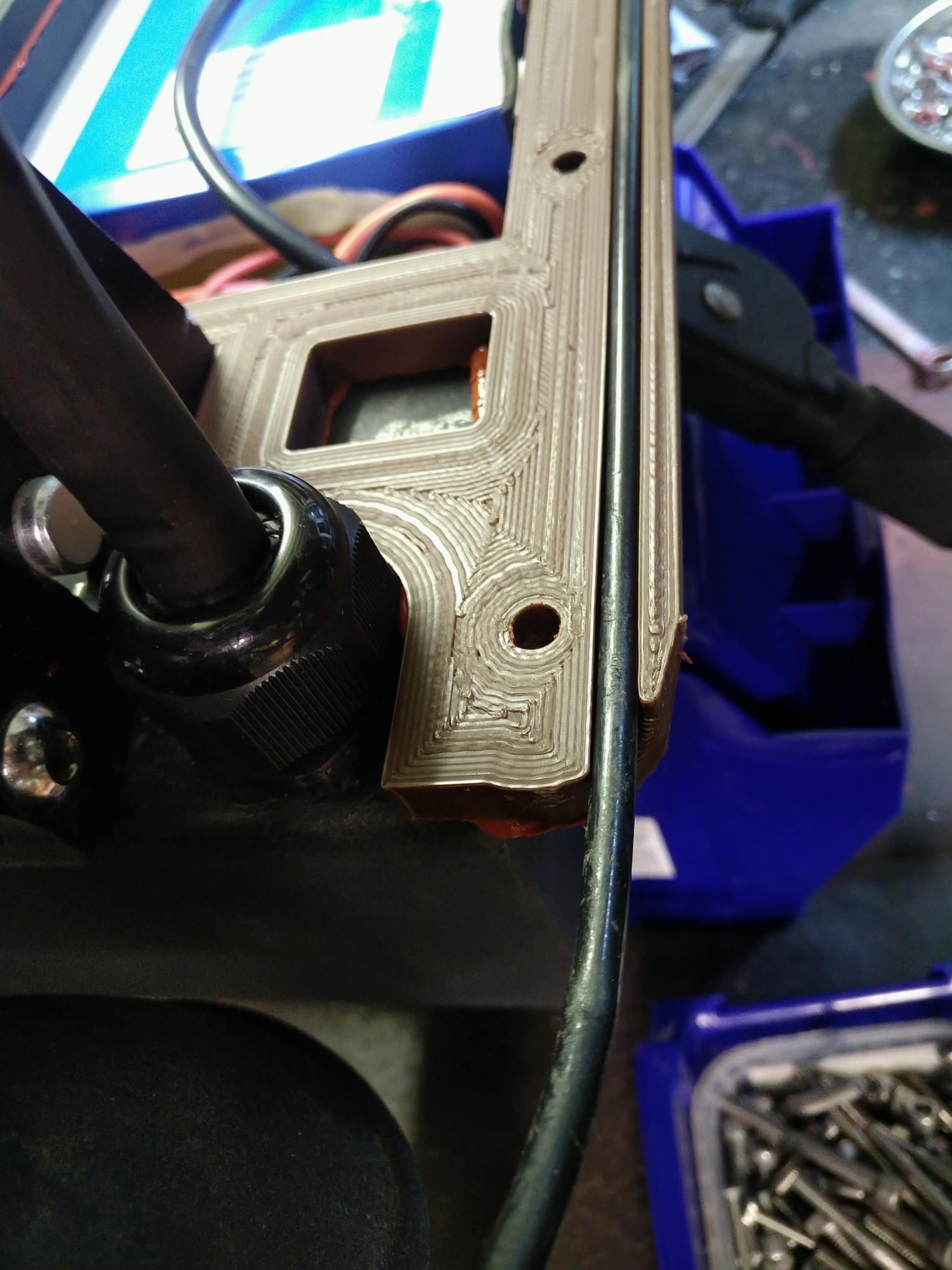

Roman1987
Цитата: Carpenter39 от 23 Май 2019 в 14:17
Господа, а вы не задумывались, почему оно ломается? Может от того, что на него опираетесь периодически? Если так, то не уверен, что карбоновое крыло это выход. Нужно, как минимум, делать дополнительные кронштейны поддерживающие крыло, ну или как у меня - новую деку совмещенную с крылом.

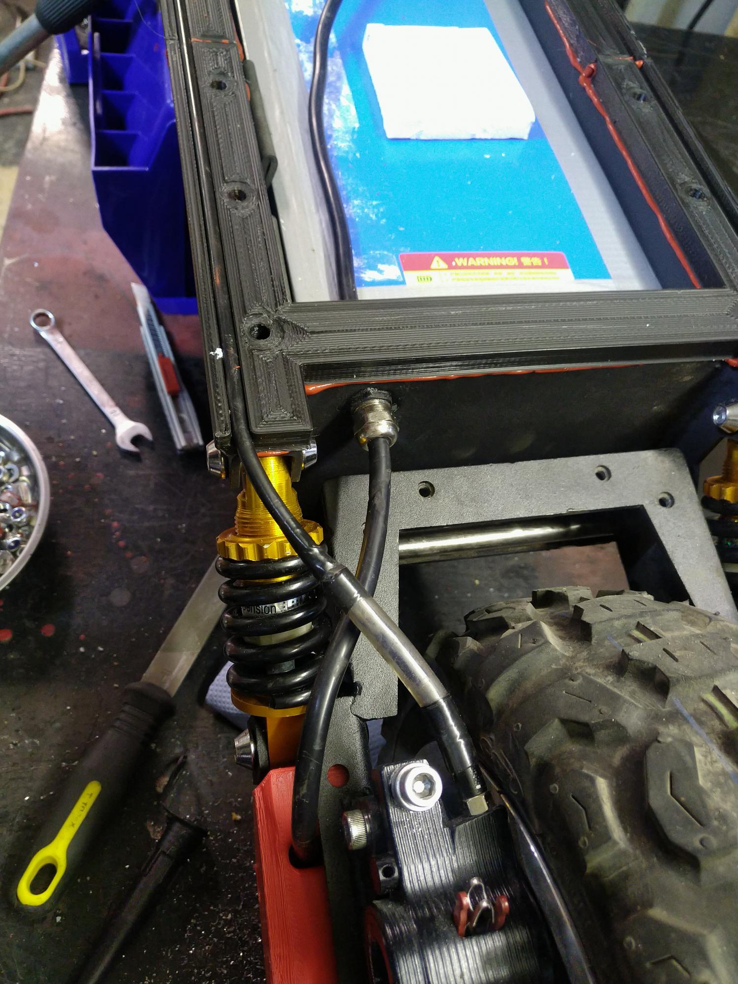

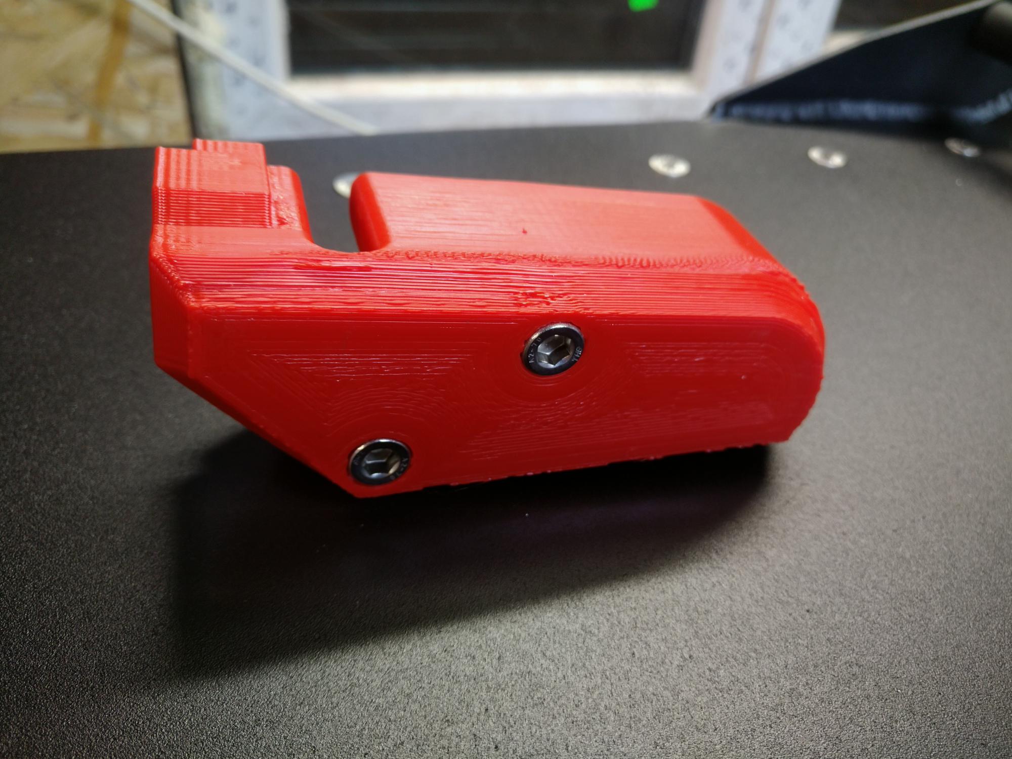

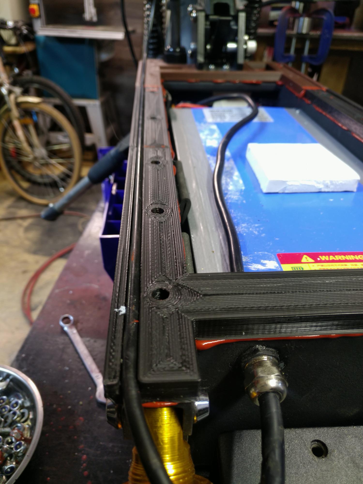

Допечатал проставки под крышку деки:
Также напечатал защиту на ввод кабеля в задее МК:
Вы случаем не продаёте проставку? )) + вопрос, как протянули кабель от стопа

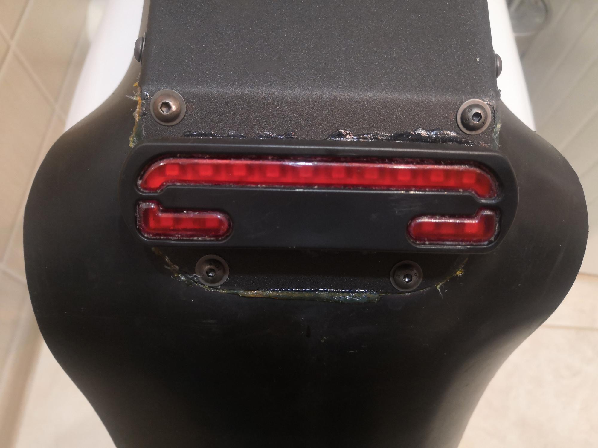

bvm
[user]Bengs[/user],
Уважаемый Bengs, не проконсультируете ли меня?
Разбирал задний стоп-сигнал (обновлённая версия Ultron T11) для дальнейшей его герметизации. Пришлось отсоединить провода от фишки (папа), которая подсоединяется к плате фонаря. Записал на бумажку порядок расположения проводков по цвету, но потом эту бумажку благополучно потерял. Постарался по памяти подсоединить (слева направо - Чёрный/Жёлтый/Красный/Зелёный), но в результате: при включении габаритов - мигают только 2 нижние полоски фонаря, при включении тормоза - ничего дополнительно не загорается.
Не знаете ли вы распиновку данных проводов по цвету?
Или (если не знаете) мне пробовать менять проводки методом "тыка", но тогда не сожгу ли я плату или закорочу контролёр?
(До снятия проводов с фишки, на Красном проводе (при включенном зажигании ключом) было 67 вольт!)
Надеюсь на вашу помощь советом, с уважением Владимир.
Bengs
Цитата: bvm от 09 Дек. 2019 в 15:14Уважаемый Bengs, не проконсультируете ли меня?
В этом случае по проводам я не подскажу, они могут быть любые + стоп-сигнал у меня другой модели.
Тут все делается просто - берете любой блок питания 12-20 вольт, берете резистор 50-500 Ом (это не обязательно, но защитит от возможного кз)  и методом тыка находите + и - на самом стоп-сигнале.
Потом берете вольтметр ( тут резистор тоже не помешает от КЗ, т.к. никакой защиты на плате нет), и на фишке питания находите + и -.
Далее останется их соединить соответственно. Нижние диоды загораются при нажатии на ручку тормоза, верхний длинный горит постоянно при включении света.
Если руки растут правильно и есть уверенность в себе, резисторы можно не использовать :-)

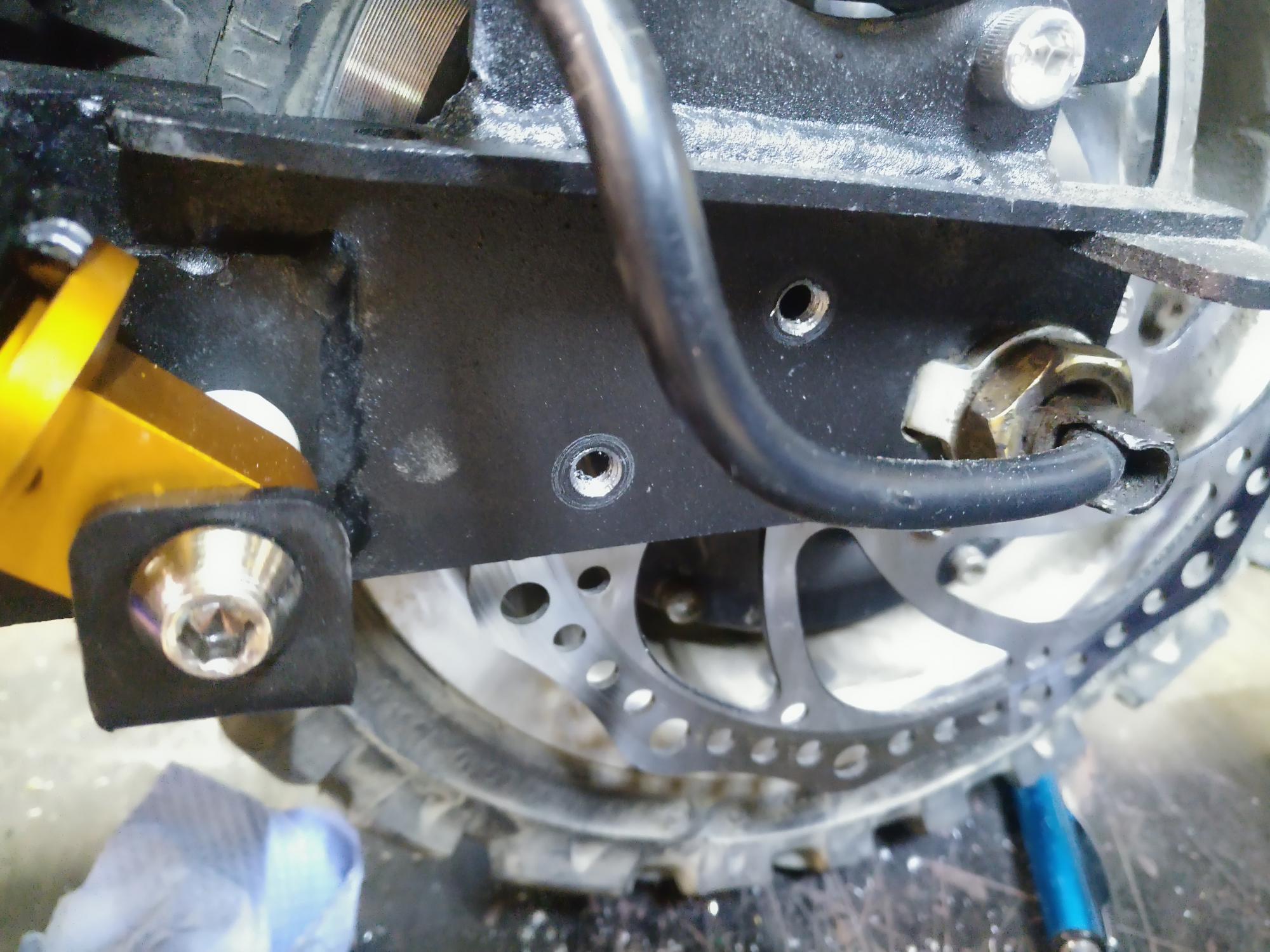

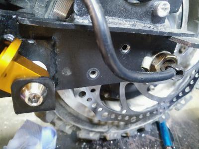

В итоге и у меня пошли трещины в месте крепления гуся рулевой к деке.
Пока совсем небольшие, но ездить стремно.
У кого есть возможность приварить 5-6 мм металлическую пластину вместо треснутой части металла? И по ценнику сколько выйдет?
Можно в ЛС, если что.
Косяк аналогичен, как на видео.

Цитата: Bengs от 18 Дек. 2019 в 16:00В итоге и у меня пошли трещины в месте крепления гуся рулевой к деке
та же борода в сентябре настигла и меня, надо вырезать и в варивать толлще( после НГ варить буду).Я думаю это из за вилки передней весь этот гемор т.к она отрабатывает плохо(а крыло задние отваливается  от жестких пружин взади), и кстати задний рычагах в местах где сварка справа от МК там на сварных швах тоже есть трещины так что проваривать тожу нужно! Когда все сделаю выложу фотки результата.
