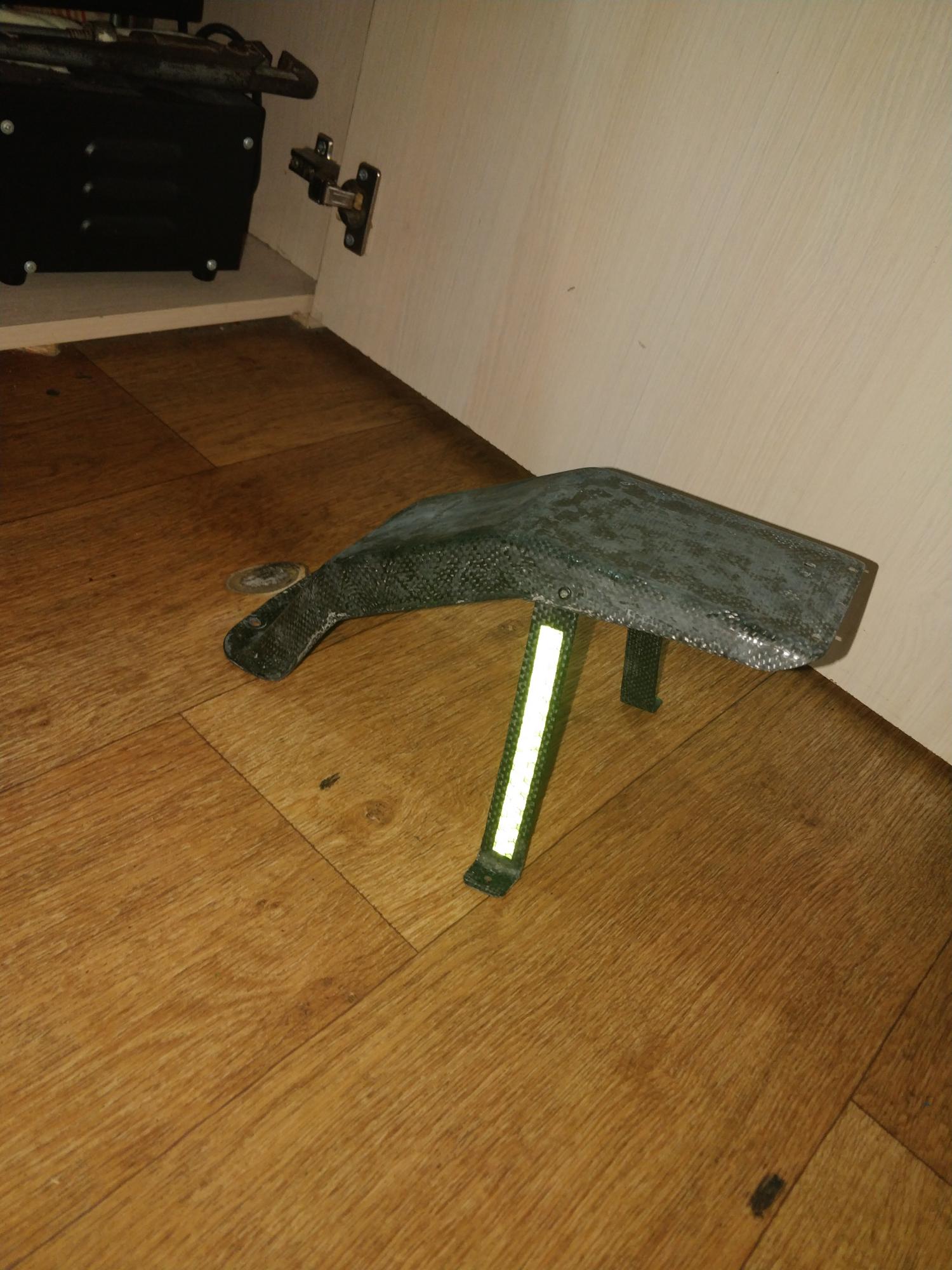

Удлиннил всего на пару см,а брызговичек в любом случае будет резиновый.
Крыло всего на двух винтах крепится?

Цитата: dion72 от 15 Янв. 2020 в 12:49
На 4винта.
Идея! Навеяно dion72. Если взять покрышку 13х5.0-6( думаю размер как раз около 300мм) и с нее сделать слепок крыла то должно получиться идеальное чёперное крыло и на перед и на зад. С такими крыльями ничего и никуда лететь не будет. Я к сожалению такие работы никогда не делал может кто возьмётся можно скинуться и замутить думаю будет супер красиво.
dion72
Можно и на родных сликах .где-то на Ютубе встречал ,покрышка обматывается пищевой плёнкой и поверху обклеивается тканью на эпоксидке.Но я сейчас заморачиваться не буду так как к весне хочу брать новую резину 110/50-6.5 вот не ней может и попробую.
Алексей Иванов
Если использовать шину 13х5.0-6 для изготовления крыла то расстояние между крылом и колесом будет около 1.5 см, а если делать с родной шины то надо увеличить ее деаметр, что то придется наматывать в большом объеме для увеличения диаметра. А пленка нужна для защиты покрышки чтобы её не уговнять в эпоксидке.
dion72
Ну это смотря какое крыло,если в четверть колеса то ничего увеличивать не надо.
Я ориентируюсь на половину колеса крыло или чуть меньше. На четверть мало будет лететь грязь.
