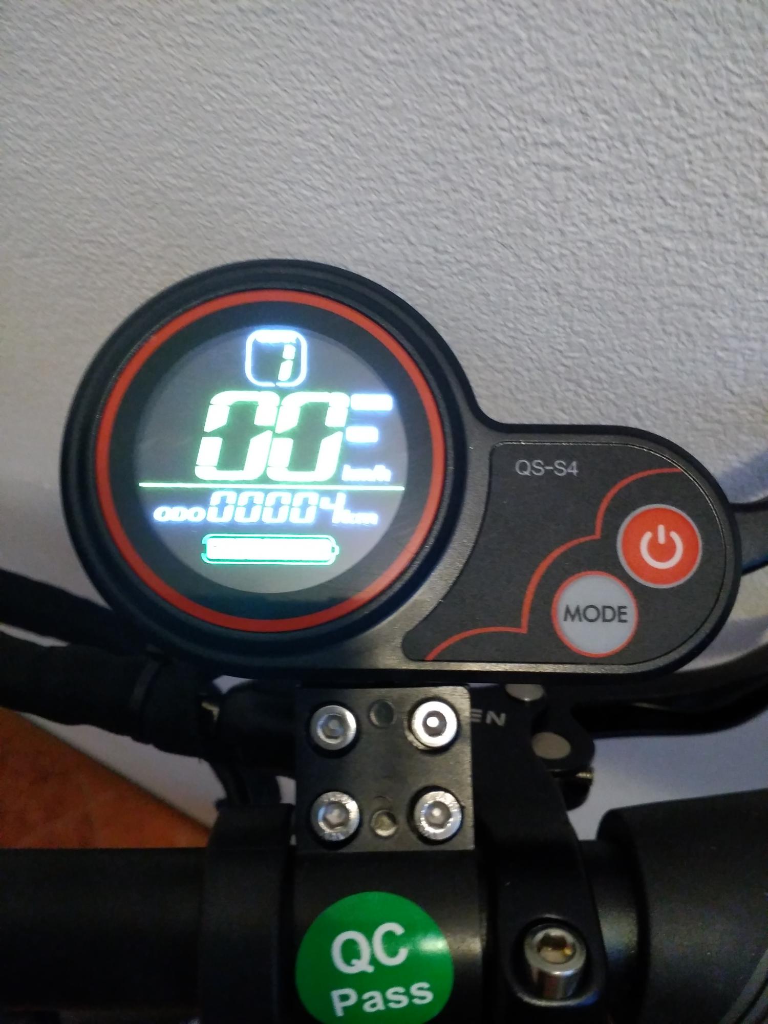

Все привет. Приобрёл на днях halten rs-03. Всё ок. Только вот курок какой то новый на нем и настроек в нем от Р0 до Р20. Первая например Р0 это настройка яркости дисплея курка. Некоторые из них типа км/ч-миль/ч можно догадаться. Но... Книжка старая в комплекте с Р0-Р9. Кто подскажет все настройки?

Шапку этой темы конечно смотрел. Там от Р0  до Р9. А Нужно от Р0  до Р20. Или не там смотрю?

Курок похоже как у куго м4 про.
korcda
Оппа. Спасибо за наводку. Кое что расшифровал. Курок похож. Дисплей тот же, настройки частично совпадают.

Вот мануал по этому курку: https://yadi.sk/i/9ahy478VXDRX3A

Bengs, спасибо большущее за новый мануал. Буду изучать. У меня все равно почему-то отличается. Надеюсь немного. И теперь удастся полностью разобраться.

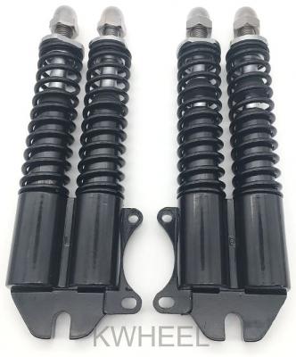

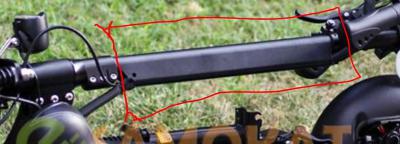

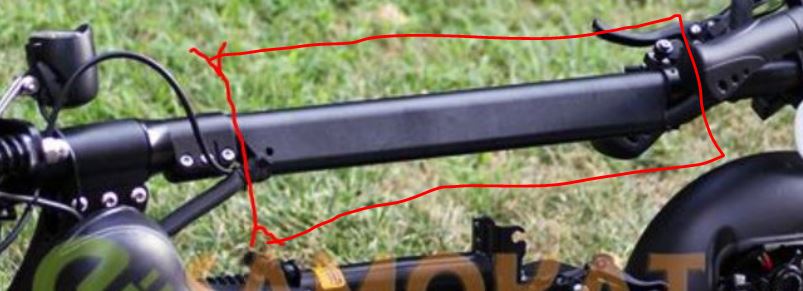

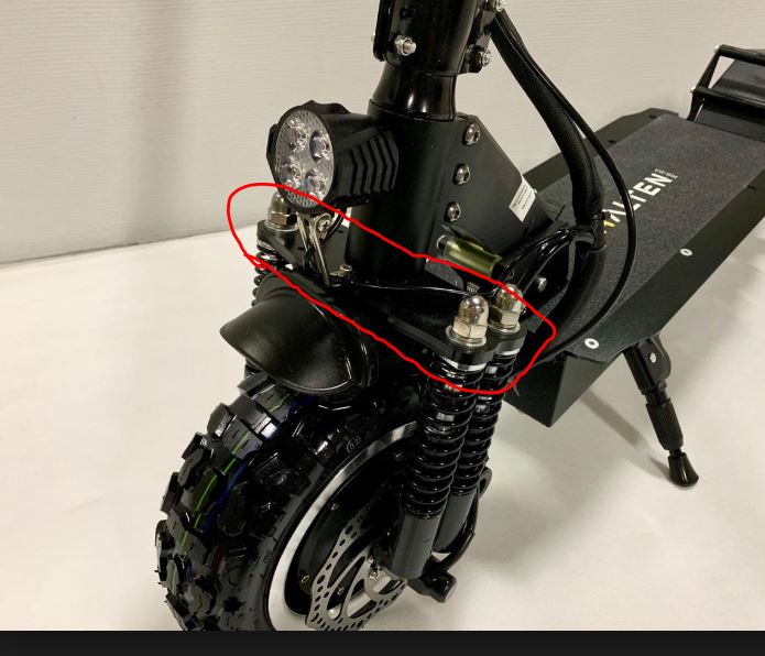

Товарищи, подскажите, где можно приобрести:
1) Передние амортизаторы (двойные)
2) Пластину к которой крепятся амортизаторы сверху
3) Рулевую колонку (через которую  идут провода от деки к рулю)

Цитата: Vlad/Ivan от 21 Июнь 2019 в 14:273 в 1 сразу ссылка
спасибо за ссылку, но мне не нужен руль и его крепление к колонке, а так же крепление колонки к пластине (стакану), а там только все вместе продают..
Vlad/Ivan
[user]Timofius[/user], Поймите ! По отдельности Вы купите только пружины. Да же если и найдете все остальное выйдет дороже.
