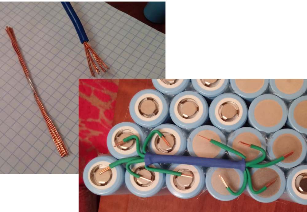

ЦитироватьСпаеваем их посрединке и засовываем каждый вывод в отдельную термоусадку. Потом все вместе в еще одну общую термоусадку посрединке.
Ничего не понял про термоусадки.  %-)
Чем ваши рекомендации отличаются от общепринятой пайка усами?

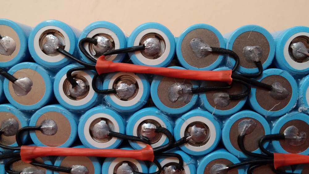

Вот, 5 лет назад так собрал.
Себе я сделал по две жилы по 0,3мм кажется, так как подумал что 0,3 маловато будет возможно. Сейчас из каждой банки по 6-7А тянется.
Я не утверждаю что это ноухау :) и я не знаю что это за общепринятая пайка усами, просто через змейку и я прошел, все же "усиками" намного приятнее и качественнее. Намного легче паять и не надо никаких 100Вт паяльников, у меня он на 65, главное хороший припой с флюсом что бы быстро растекался.  Конечно, если задача в паралель 10-15 положить, то может и не очень эстетично и легко будет, но какая толстая тогда змейка должна быть?
Сейчас буду себе новую 16S4P на 26800 аналогично собирать, там даже еще легче будет.
Ага, теперь понятнее.  :wow:
Выглядит здорово, но...несколько трудоемко, на практике.
Усы, действительно, паять легко и просто. В т.ч. к широкой шине.  ;-D

andiXT
Цитата: илс от 05 Апр. 2019 в 21:41но...несколько трудоемко, на практике.
Заморочиться стоит если делаеш себе, это же на несколько лет. А шину нужно еще постараться найти, чего не скажешь про многожильный медный провод. Да и согласен, что на те 16P делать такого жучка еще то занятие, но для <8P - самое оно :)

Erdemi4
о прикольно, почти как на тесла машине. если что усик перегорает от 1 аккума и все. как предохранитель

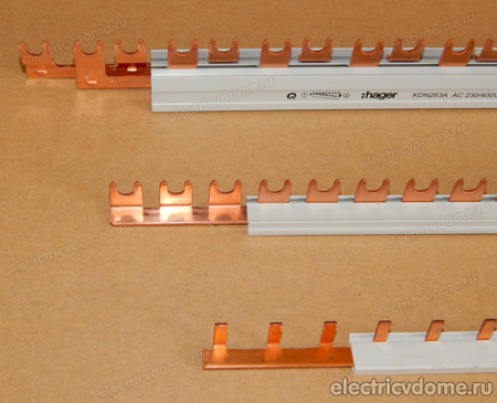

Erdemi4
а чо её искать, её в любом электромагазине можно купить. для автоматов
самая нижняя самое то
