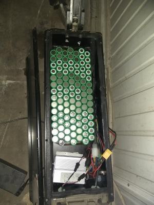

Получается термоклей в сборках  нельзя использовать.
Когда батарея греется, шо он есть шо нету.

Есть куча термостойких селконов клеев.
Лучше уже так.
Мой "ПЕПИЛАЦ"
Цитата: rzaviy от 12 Апр. 2019 в 10:54
Хороший отзыв.  :wow:
Термоклей можно использовать по-разному. Чуть капнуть для прихвата проводов, для фиксации БМС.
Честно говоря, так и не понял, зачем было проливать всю батарею термоклеем?  %-)
Достаточно были прихватить ячейки каптоновым скотчем (от болтанки), было бы норм.
ЦитироватьЕсть куча термостойких селконов клеев
Силикон хорош для сборки без холдеров. В данном конкретном случае - он тоже лишний, КМК.

Когда прочитал, что импеданс у лишеней аж 20мОм, удивился...это оч. круто.  Сильнотоковые монстры, фактически  B-)
С другой стороны, нагрев до 50 градусов на дрищавых токах 15/6=менее 3А на ячейку?
Кто-то "врет".
Или замер импеданса или...не должны они так греться.  :bw:
Даже с клеем и скотчем. :ah:
ну измеритель вн.сопротивления у меня скорее всего показывает ACiR...
прибор вроде нормальный, YR1030
там был не только клей и скотч, еще и обмотал все пупыркой в 5 слоев где-то )))

Можно. Но осторожно. Если сборка на холдерах - то ок. Если сборка на сварке которая сама по себе жестко ячейки держит, вдобавок ячейки в термоусадке - то тоже в принципе можно. Но уже хуже т.к. ячейки близко друг от друга и теоретически могут начать тереться и перетирать термоусадку - и может быть БАБАХ.

пролил потому что холдеры мне не очень нравятся. Несмотя на то, что я использовал большие холдеры 4х5, 2 штуки. И добил недостающие "клеточки" маленькими холдерами (это которые разноцветные красный и черный). Я все равно не доверяю им. Кроме того ячейки болтаются в этих холдерах. Поэтому термоклей с торцов ячеек по идее должен устранить все эти проблемы. А так да - можно было просто скотчем.
