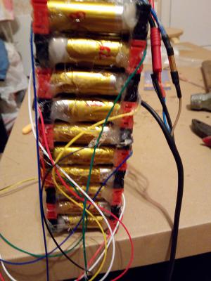

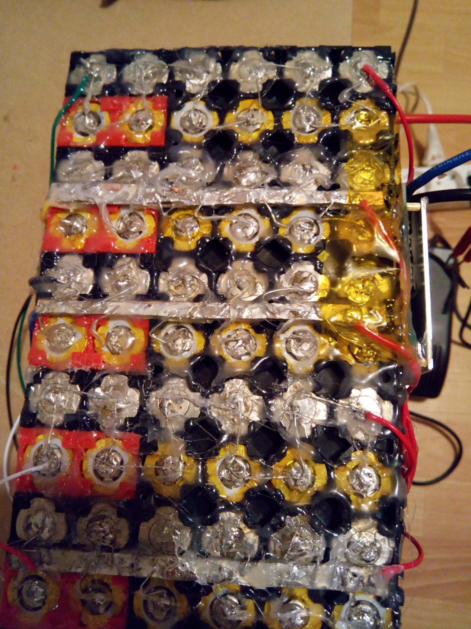

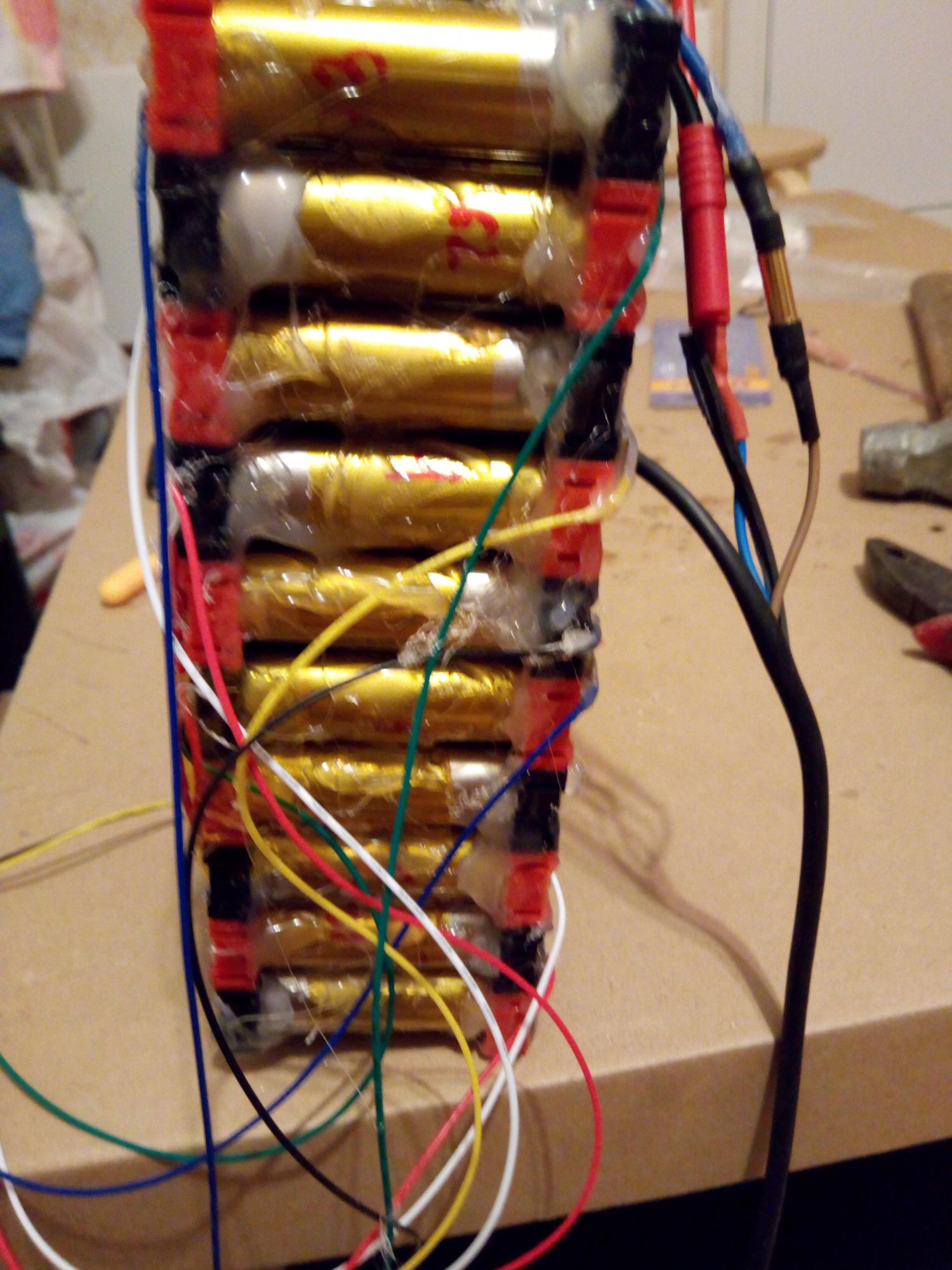

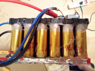

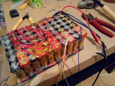

В общем дособрал я батарею!  :-O Реинкарнация батареи на лишенях (из дербана вышедшей из строя сборки от andreym).
Конфиг 10s6p, емкость остаточная у лишеней уже 1600-2000мАч, в среднем 1800мАч.
Спаял частично усами к текстолиту, частично змейкой. Везде обильно пролил с торцов ячеек термоклеем. Термоклей плавил горелкой - так удобнее и намного быстрее пистолета  :pardon:

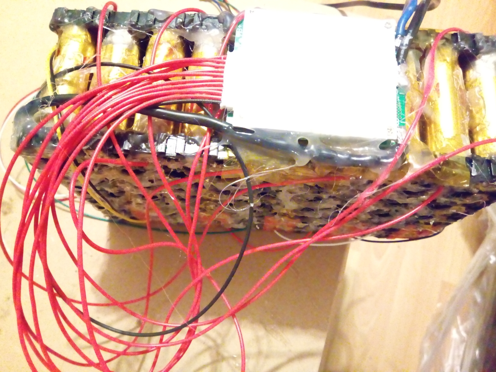

Ну и балансирники отдельные 2х5s - припаял с одной стороны, а с противоположной стороны припаял проводочки тонкие для подключения уже к балансирному порту БМС-ки
БМСку асимметричную поставил. То есть у нее от батареи подпаялся к B-, один черный провод подпаял к P-, и синий потоньше 14AWG подпаял к C- -- для заряда.
БМС прилепил на термоклей, и балансирные проводочки которые к БМС идут тоже приклеил. Короче термоклея не пожалел  :-D И несмотря на это, сборка будет намного более ремонтопригодна чем на сварке  :exactly:
Ну и в общем, поставил заряжаться зарядкой от 12s лифера, то есть там верхняя точка 43.2в, а мне надо по идее 42.0в, ниче страшного заодно решил проверить как БМС рубит.
Все четко, отрубила когда на ячейках стало доходить до 4.27в. Но! Странно что потом уже не врубала. До сих пор у меня были БМСки которые работали немного по другому, они при такой зарядке с завышенным порогом, рубили по верхнему пределу, потом когда разряжали до какого-то уровня - снова включали. А эта - никак. Она немного грелась, типа балансировала... наверное. А потом когда 4.15-4.17в осталось на ячейках - перестала греться, и самое странное что при попытке снова включить зарядку к зарядному порту - она НЕ ДАВАЛА ЗАРЯЖАТЬ. Вот тут я уже хз, то ли бмс сломалась. То ли надо разрядить уже нагрузкой посильнее чтобы она снова позволила зарядку подключить  :bw:

Короче протестировал сборку в деле. Обмотал все обычным прозрачным скотчем. Целенаправленно. Если будет перегреваться то скотч поплавится.  :eureka:
Ну и поехал короче.
В общем, скушал из этой сборки примерно 10.5Ач до отрубания БМСкой. И это она была до 4.10в заряжена (как раз я балансирником battGO отдельным её помучил).
Нормально, вполне ожидаемая емкость  :wow: Да на новеньких самсунгах или LG с емкостью 3400мАч было бы куда прикольнее.  :pardon:
Но и то тож неплохо.
Хотя целевой ток у меня был 15А, то есть 1C по номиналу лишеней. Старался не превышать надолго этот ток.
В итоге разрядил я её где-то за час. То есть в среднем кушал 1C нынешнего номинала.
Проехал на этой лишь сборке примерно 31км. Вот так вот. Езда в режиме "велосипед". Скорость редко превышала 35км/ч.
Разрядил до ухода БМС в защиту.
Сразу по приезду померил - разбег на одном хвосте 193мВ, на другом 93мВ. Что в целом неплохо для этих ячеек.
Ну и температура на поверхности - до 51 градуса, что тоже ожидаемо при разряде 1С и закутанной сборке. К тому же под конец разряда они супер сильно греются.
Термоклей ожидаемо потек )) ну как потек, просто стал полужидким, прозрачным. Но скотч все разрулил, не оплавился, клей удержал.
Стало круто наблюдать - прозрачный термоклей и скотч - все видно что там к чему  :exactly:
