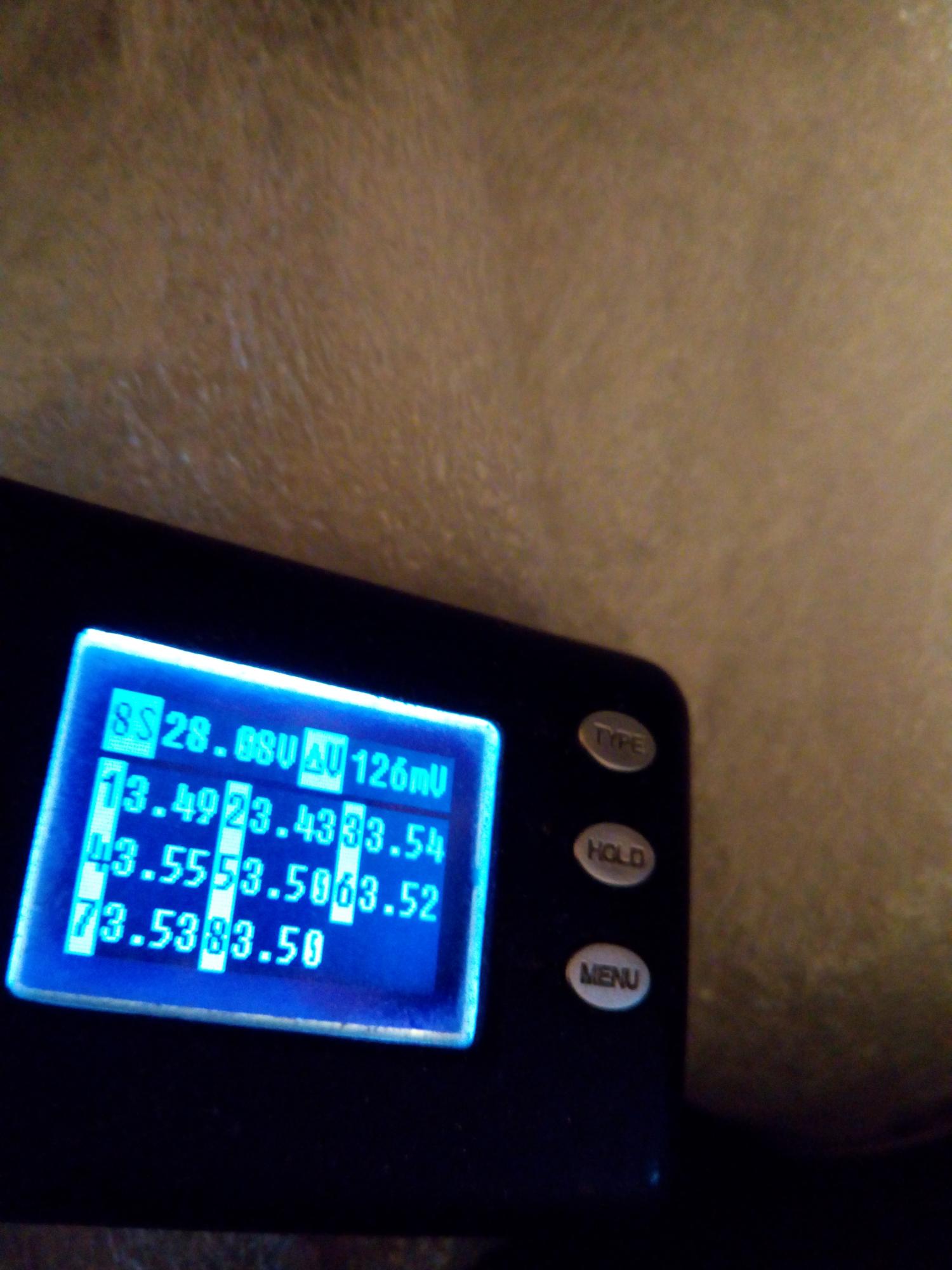

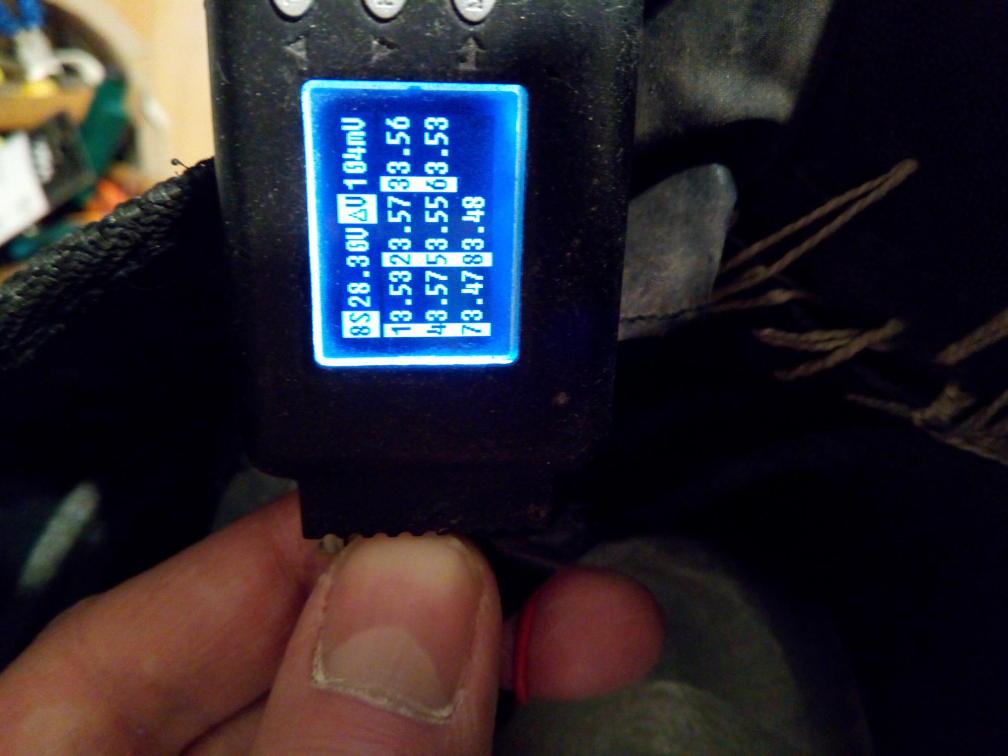

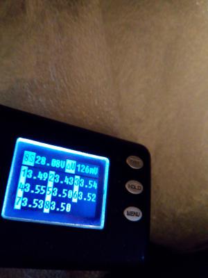

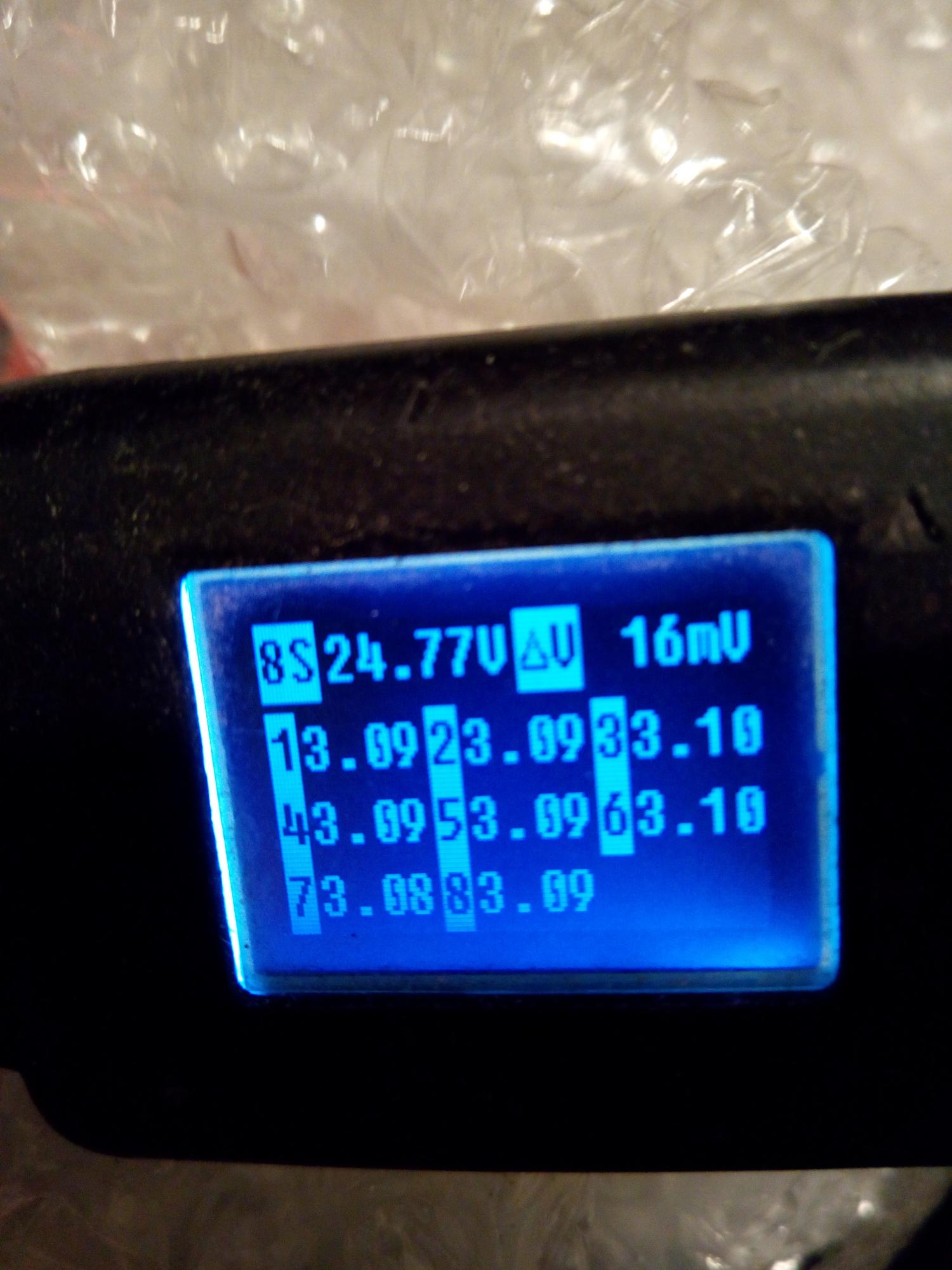

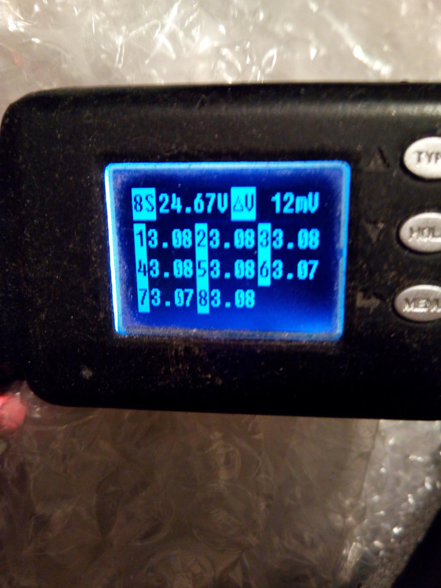

В общем, исполнил задуманное ) разрядил седня эти две батареи (новую на Samsung 35E 16s6p + ChpOk Lishen 16s7p) соединенные в параллель.
После где-то 20 с небольшим Ач стал разряжать очень нежно) следил за текущей напругой, старался не снижать ниже 54в, мощность таким образом все падала и падала.
Потом когда стало совсем сильно просаживаться, начал уже крутиться по району, много километров накрутил уже на совсем малой мощности (до 300Вт)
Но в конце, когда уже стало даже при 100Вт проседать до 48в, уже просто тупо жал на газ, а оно - не отрубает! далее стал наблюдать просадку до 44в(!!!) и все равно не сразу отрубило. Думал уже БМС сдохла. Но нет, все же через некоторое время такой просадки - рубанула БМСка.
По итогу обнаружил, что чпоковская батарея имеет остаточный вольтаж примерно 3.55в, и разбег до 130мВ
а новая сборка 3.10в и разбег 10-15мВ  :wow: :wow: :wow:
вот это я понимаю КРУТЯК!  B-) и ведь если б бмс была расчитана на 2.65в как положено для самсунгов, а не на 2.85в, то можно было бы еще снять  :exactly:
И БМС новой сборки на этот раз не капризничала - сразу после подключения зарядки открылась. А то до этого - приходилось шаманить с балансирным шлейфом...
Да и прежде чем я снова смог спараллелить эти батареи, пришлось добить новую до напруги чпоковской, почти час коптил (зарядник слабенький юзаю ща в основном, 4-5А или типа того)!
А такую емкость в один миг не высадишь. Это значит что я довольно долго докатывался именно на новой батарее, уже без участия чпоковской  :bw:
В любом случае, сборкой доволен! Реально зачотненько получилось. Проехал 86км на этой спарке. Истратил по показометру 31.3 Ач, при этом неучтенные - еще два фонаря работали, суммарно где-то потребляющие 0.5А, а разряжал дольше 2 часов! То есть еще 1 Ач можно добавить итого 32.3 Ач  B-)
Будем мониторить дальше, как врузенд ведет себя со временем, не закислится ли, а также что будет если в дождь его залить  ;-)
Остаточное напряжение в 3,5В - это дофига.  :neg:
Если учесть, что оно так повышается после отключения батки под нагрузкой.
Это примерно 2.7В.
3,1В с таким ничтожным разбегом - оч. хороший показатель.  :wow:
