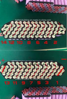

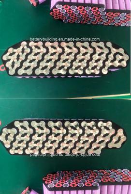

Добрый день. Собираю первую батарею, подскажите пожалуйста всё ли правильно и нет ли фатальных косяков в моих планах  :pardon:
Купил бокс на раму который вмещает 70 ячеек, собираюсь делать 14s5p.
Нашёл в поиске как китайцы размещают параллели в этом боксе, думаю повторить их схему только с использованием 2.5мм шин и 0.6мм медных усиков, без никеля.
И так, вот оригинальная сборка на никелевых пластинах от китайцев
Вот как я пока что решил собирать, повторюсь, красные шины 2.5мм медный кабель, зеленые усики - 0.6мм медь, шины плюс и минус батареи - 5мм медный кабель или скрутка 2.5
Исходные данные
Потребление мотора - максимум 20А
Смарт бмс 40А
Аккумы Sanyo NCR18650GA 3350mAh - токоотдача 10А
Что меня настораживает
Я так понимаю забирать плюс и минус всей батареи на большую шину через усики плохая идея? Как лучше поступить в этих местах? Я подумываю положить туда сплошную медную пластину потолще, получится типа площадки такой, а туда уже толстые силовые кабеля паять, не уверен только смогу ли без проблем её припаять нормально.
Буду очень благодарен за любые советы, так же возможно мой вопрос будет интересен другим так как бокс в этом размере не сильно популярен инфы по нему в интернете совсем нет.
