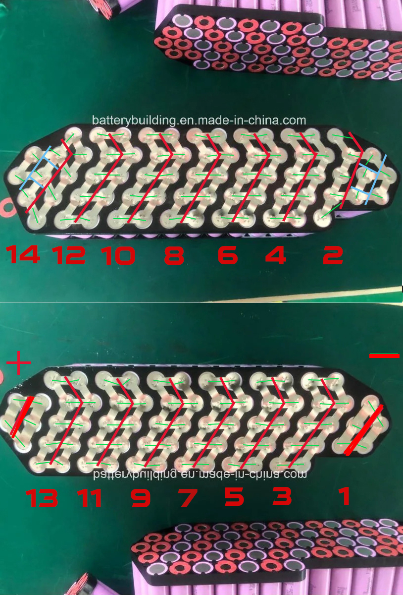

Усы должны быть одинаковой длины на элемент. На промежуточные шины можно использовать односторонний фольгированный стеклотекстолит.

На счёт усов понял, наверно надо будет переделать конфиг чтобы по всей батарей не удлинять усы из-за двух мест по бокам.
Вопрос к тебе, у смотрю у тебя шины заходят на контакты, они как-то заизолированы внизу? А то получается что ток может идти по ним напрямую в обход усика или параллельно с ним?
А если так?
Получается на той стороне где по бокам неудобно расположены банки, сделать дополнительную шину ( нарисовал голубым цветом ), на которую уже можно вешать короткие усы, и уже с эту шину связать с шиной которая рядом для образования последовательности.

Онование односторонний фольгированный стеклотекстолит, межблочные шины изолированы полиимидная лента клейкая + термоусадка.
Это один из возможных способов сборки.

А как думаешь на счёт того как на последнем фото если сделать доп шины по бокам ( синим цветом которые ) и эти доп шины соединить с шиной уже последовательной, так будет более менее нормально?

[user]brobro[/user], Как по мне , 14 12 элемент вариант нормальный, только надо медную шину на них.

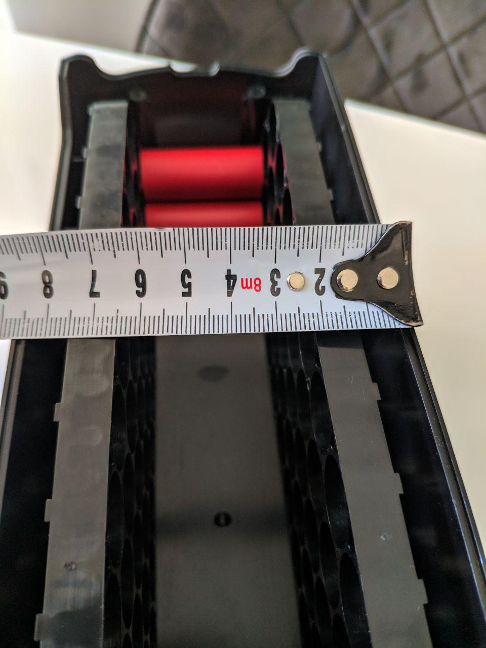

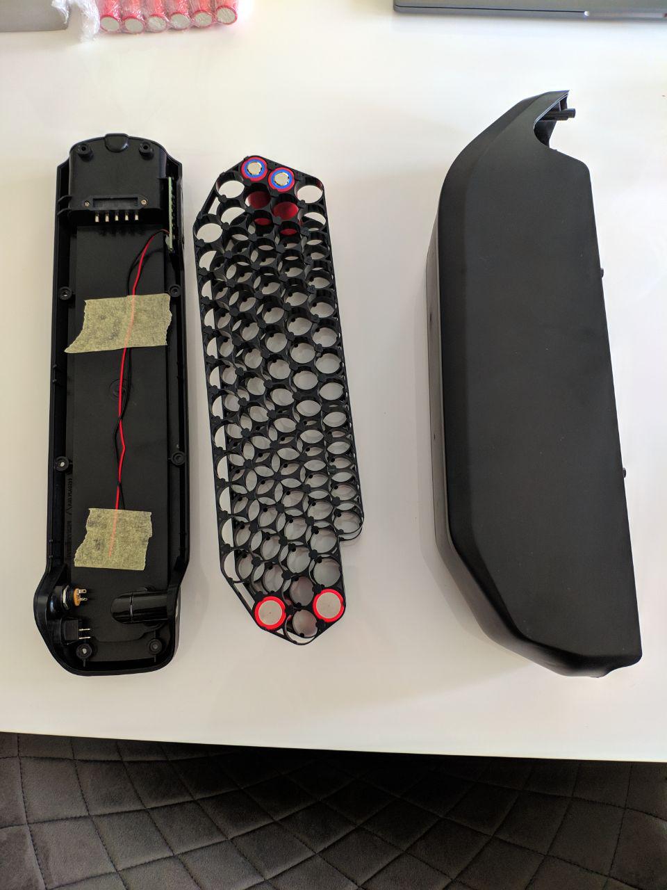

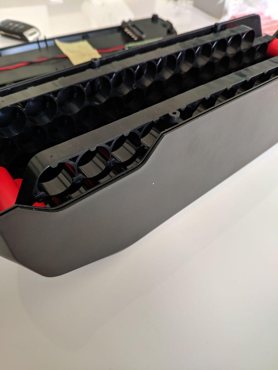

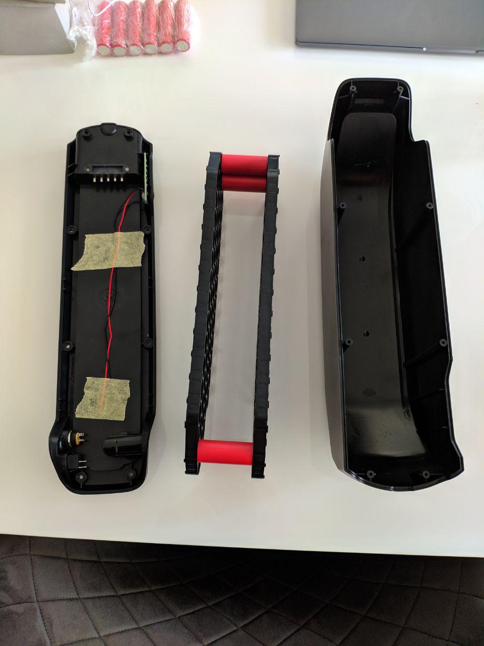

Привет, пришел вчера корпус. Сделал фотки и замеры.
Вообщем по умолчанию для моего смарт бмс 40А места там нет, по бокам зазоры всего 9мм и дальше в глубину сужается немного еще, у меня бмс 15мм толщиной, буду пробовать сегодня уместить аккумы без пластика, может так получится сверху.
Но сам бокс в прицнипе норм, очень компактный, кнопка включения/выключения всего на 3А, думаю её как-то переделать чтобы можно было отрубать всю батарею, через транзистор какой-то или что-то подобное, я ноль в электронике но прогуглю что как.

[user]brobro[/user], а штангенциркуля нет? Нужна толщина стенки между банками.

[user]brobro[/user], а штангенциркуля нет? Нужна толщина стенки между банками?
Штангенциркуля нет, но я измерял только что линейкой, толщина 1мм, но если прям точно то 0.8 - 0.9мм.
На счёт BMS которая не влазит, если убрать пластиковые холдеры и правильно выложить аккумы, то влазит, но придется клеить аккумы на термоклей, и еще сложно представляю как мне эту форму "идеальную" склеить когда достану их наружу )
