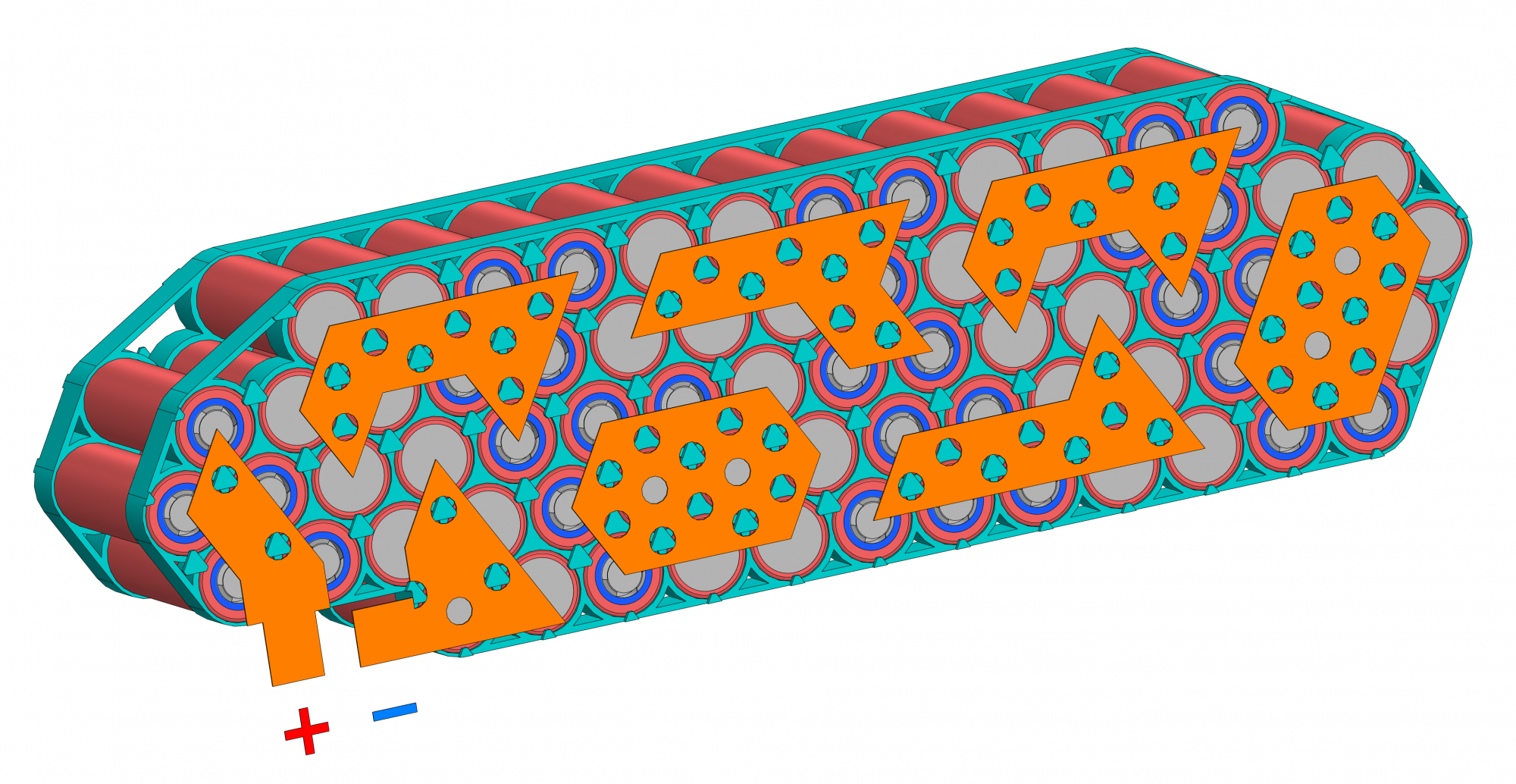

Pulse

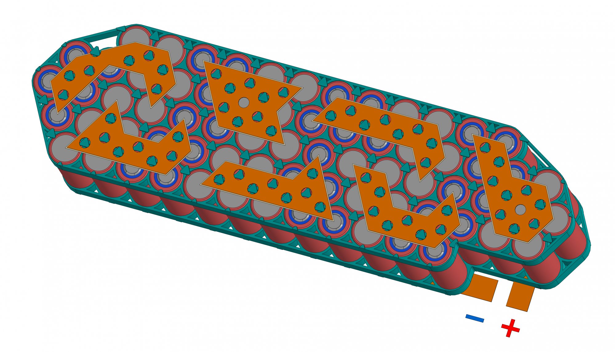

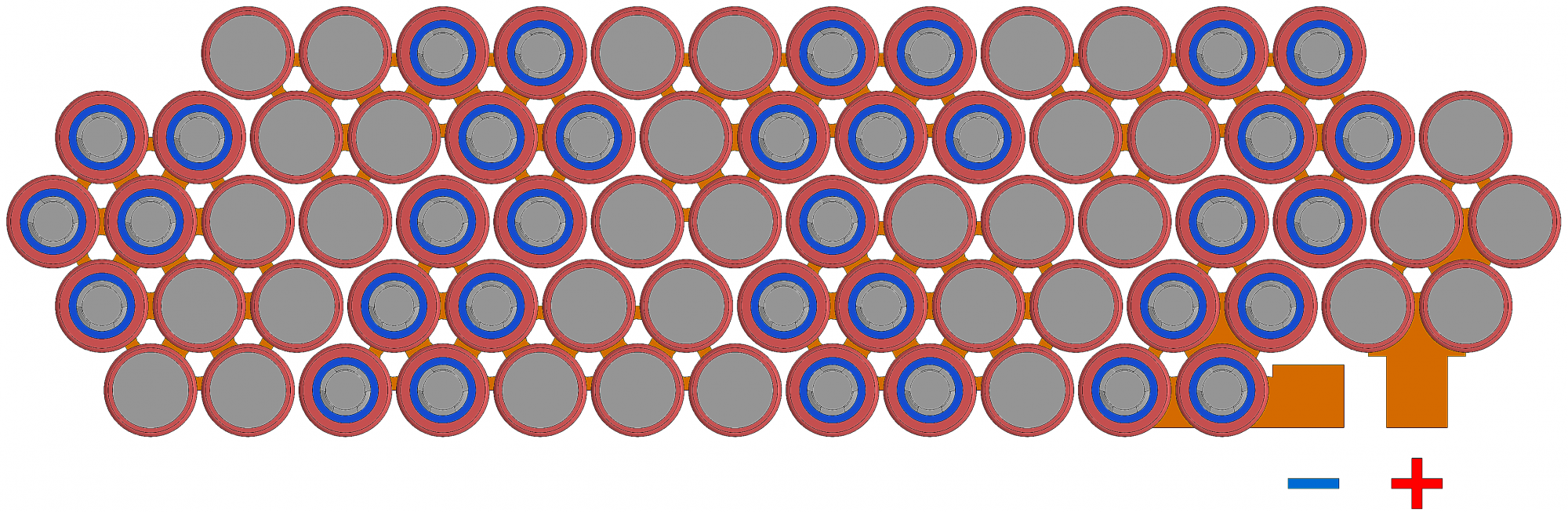

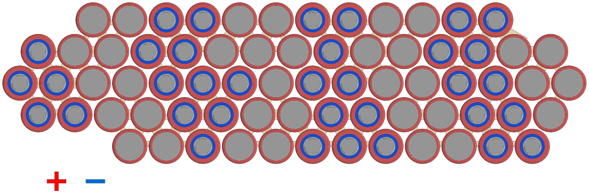

Ещё один вариант расположения ячеек внутри корпуса 14s5p. Теперь силовые +- выходят с одной стороны...

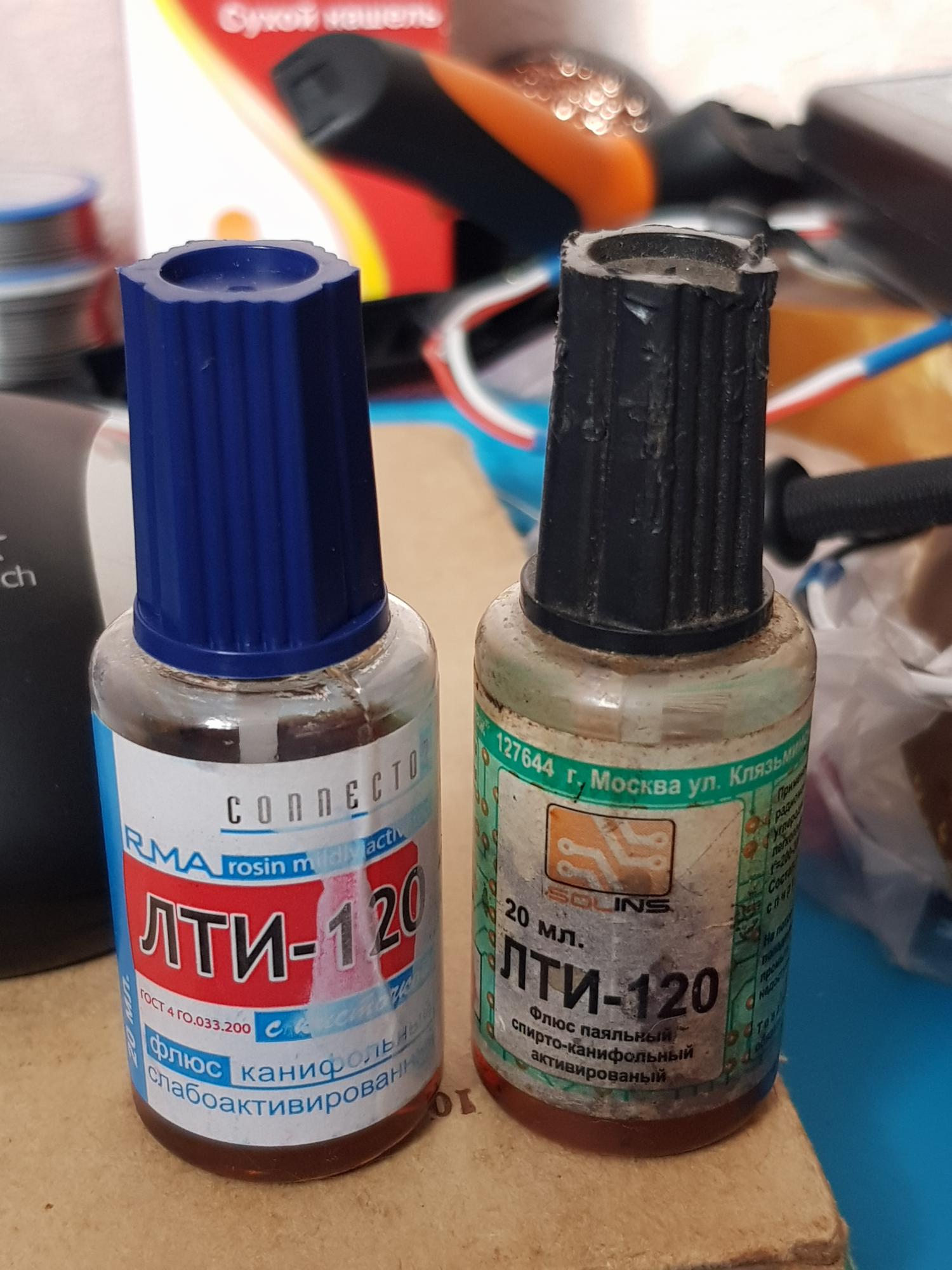

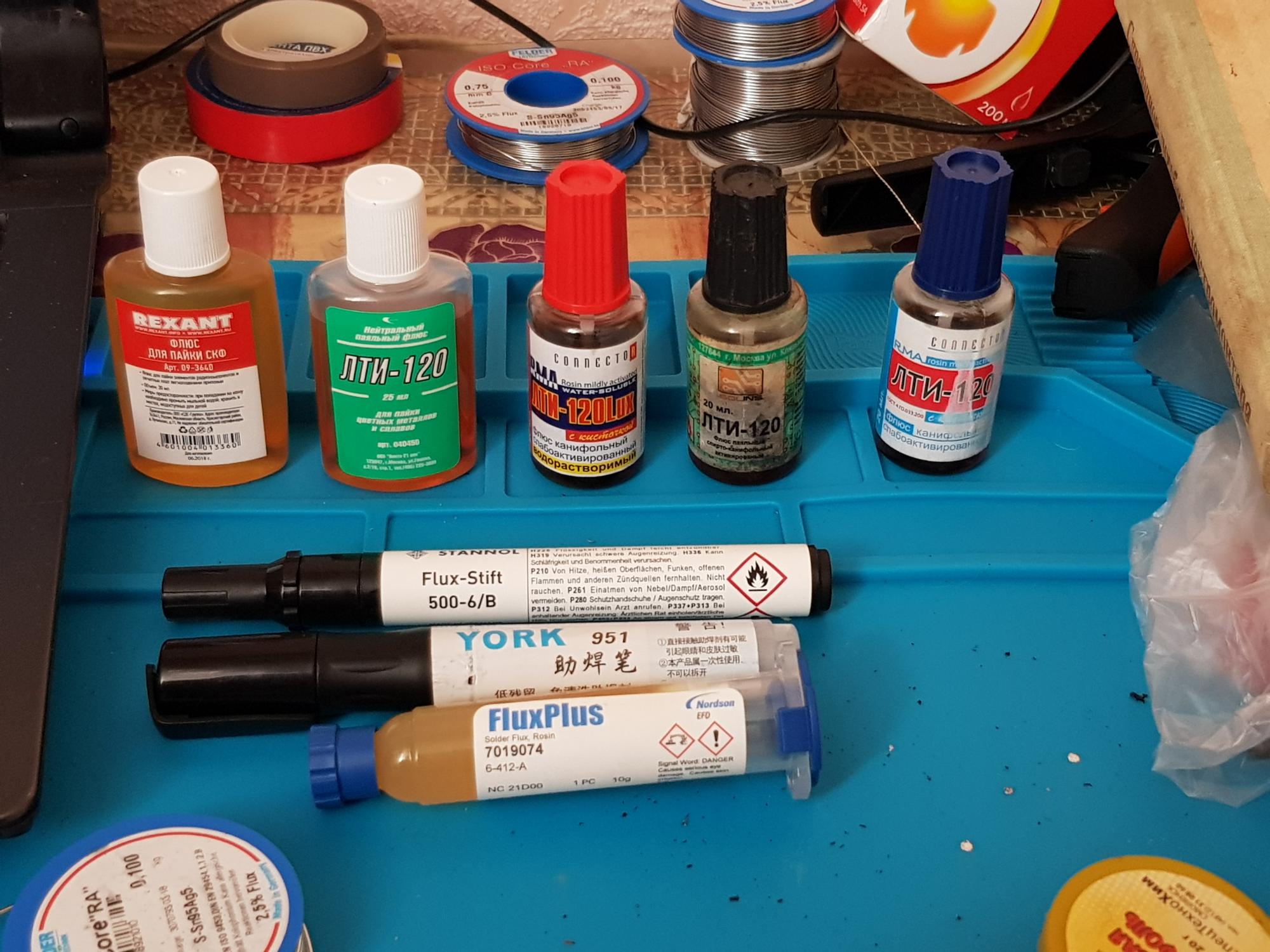

Заснял видео с пайкой батарей, среди множества перепробованных флюсов, самые лучшие результаты дают крайние два. Остальные СИЛЬНО хуже.
https://www.youtube.com/watch?v=oIT7TfeRTWE
Остановился на припое Sn60Pb40. Для бессвинцовых с содержанием серебра приходится повышать температуру на 50 С по сравнению с Sn60Pb40.
