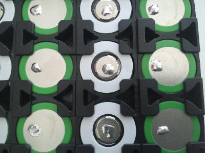

Тоже решил собрать первую в жизни батарею, много читал форум перед этим, честно было страшновато, т.к. многие писали, что нужно при залуживании прикладывать паяльник на секунду и менее во избежание перегрева ячеек, мне казалось это очень сложным. Также было много дискуссий, в т.ч. в этой теме, какой использовать паяльник, флюс, припой и т.д.
В итоге собрав в голове всю информацию решился, и каково было мое удивление насколько просто это все оказалось, все ячейки залудил, действительно прикладывая паяльник наверное даже меньше секунды, так что даже прикладывая палец сразу после лужения его совсем не обжигало, таким образом пройдя проверку того, что все делается правильно.
Набор материалов, который использовался мной:
1. Паяльник. Заказывал на Али, вот такой, и комплект медных жал к нему:
https://aliexpress.ru/item/4000755040816.html
Сразу скажу, что лудить получилось при выставлении температуры 380 градусов, пробовал меньше, но тогда раздавался только пшик, а припой оставался на жале. Жало использовал то, кот. обозначено как 4С, остальные не удобные по форме, а этим хорошо, на плоскую часть наносил припой и также плашмя прижимал.
2. Флюс/кислота. Многие советовали ЛТИ-120, но также писали, что много подделок бывает, но я все же рискнул и заказал тот, у которого были хорошие отзывы, и видимо попал таки на хороший вариант, т.к. все получилось. Наносил зубочисткой буквально пол-капли, может даже меньше, и размазывал в небольшое пятнышко, чтобы слой был небольшой, как бы пленочный, кто-то так советовал, что тогда лучше схватывает, мне кажется это правильно. Заказывал на "всеинструменты", удобно кстати, у них точки бесплатного самовывоза практически в каждом городе, вот этот вариант:
https://www.vseinstrumenti.ru/rashodnie-materialy/dlya-ruchnogo-instrumenta/dlya-payaki/flyus-payalnyj/connector/flyus-lti-120-20-ml-lti-120kis-20/
3. Припой брал там же, ориентируясь также по отзывам, взял такой:
https://vseinstrumenti.ru/rashodnie_materialy/dlya_ruchnogo_instrumenta/dlya_elektromontajnogo/pripoj/rexant/pripoj_s_kanifolyu_pos-61_1_mm_spiral_1metr_rexant_09-3110/
расход его примерно таков, на лужение 45 ячеек ушла практически одна катушка такого припоя.
В общем как-то так, решил поделиться, возможно кому-то будет полезно, например таким же новичкам как я, у меня до этого в паянии был опыт только два проводка спаять..
п.с. сдвиг к краю на некоторых ячейках намеренный, т.к. в качестве балансирной жилы будет провод, который будет лежать между холдерами (были вырезаны небольшие канавки, на фото видно), чтобы было примерно равное расстояние между усиками. После пайки на всякий случай зачищал ватной палочкой со спиртом.

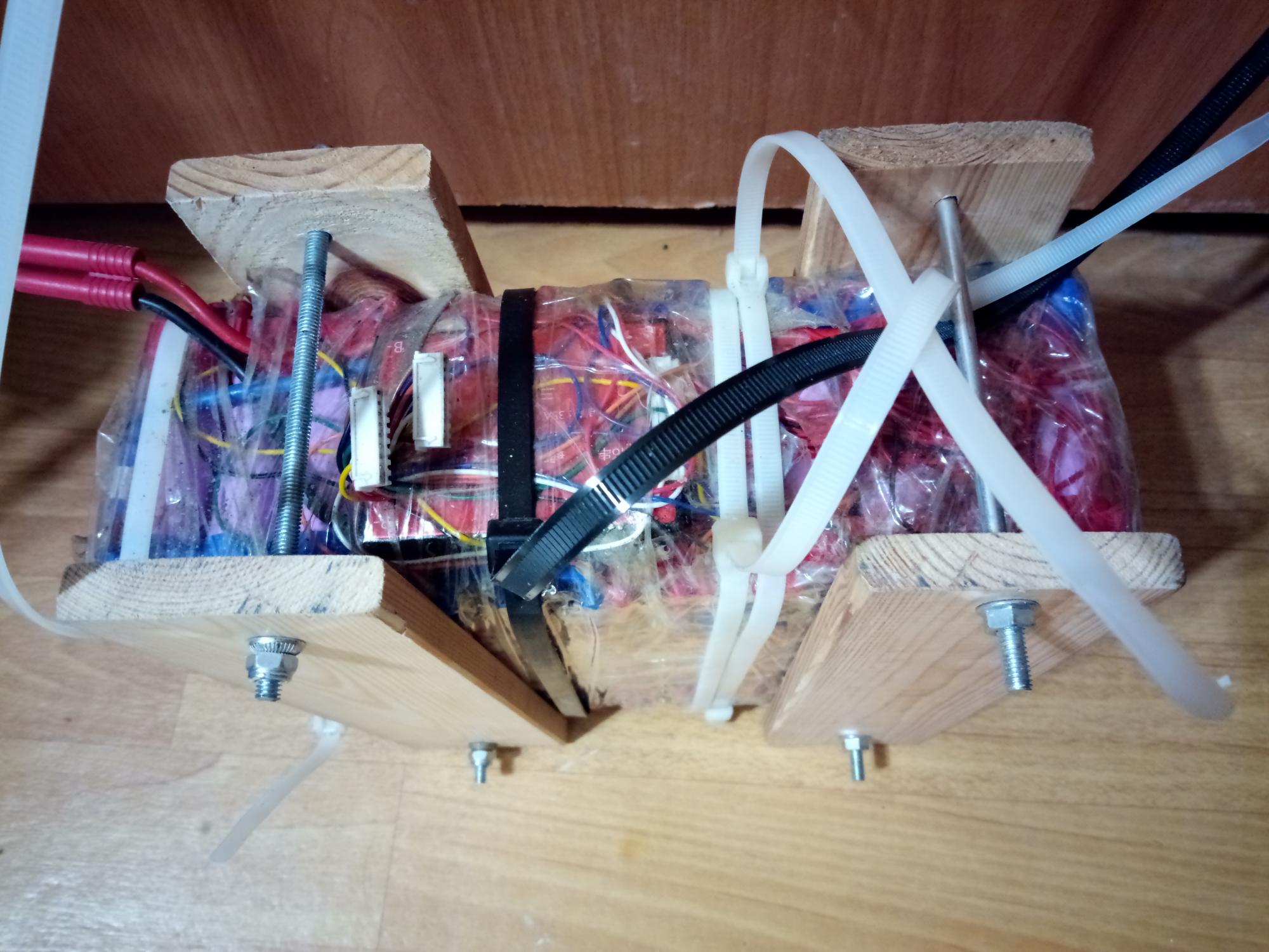

Итак, допишу спустя прошедшие месяцы(годы) свой опыт сборки батареи на холдерах (индусский vruzend он же ruzen) и эксплуатации такой батареи.
Кратко - ТУФТА.
В общем собрал ее еще летом 2019го, сперва нн хватало ячеек или холдеров поэтому конфиг был 16s4p, потом доприцепил еще 2 параллели и стало 16s6p, вот масштабируемость там хорошая, легко доцепить.
Минусы однако перевешивают.
Минусы такие:
1) Сама сборка куда объемнее чем такая же на пайке с использованием маленьких холдеров.

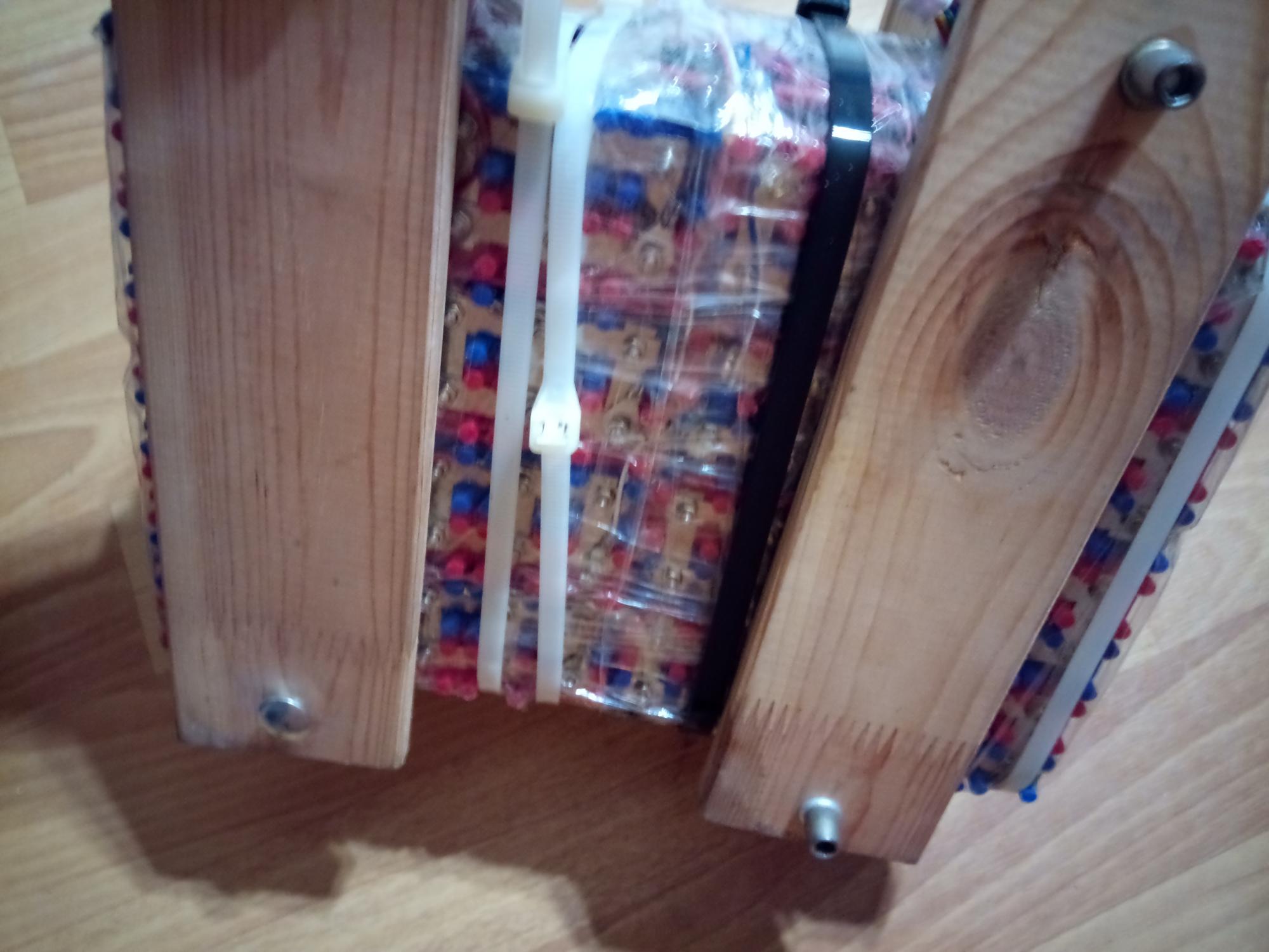

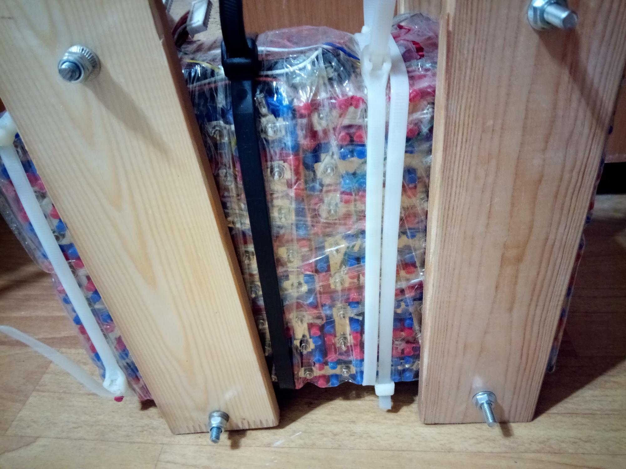

2) САМЫЙ ВЕСОМЫЙ минус - холдеры тресаются и рандомно теряют контакт с частью ячеек. В итоге после каждой поездки надо целлчекером смотреть разбег, если более 20мВ при напругк 3.5-3.6в на ячейку значит все - контакт где-то отошел.
Вытаскиваешь батарею, мнешь ее со всех сторон, смотришь на целлчекер и показания знатно пляшут, там где напруга была меньше остальных, она становится больше - это контакт вернулся😅
И вы не представляете КАК ЭТО ДОСТАЛО. Я уже и досочками стянул сюоркунс боковин (см.фото) и стяжки пластиковые по совету индусов, в большом количестве, и даже мега стяжки длиной более метра закупил, чтоб обхватить всю сборку, но на самом деле лучше спарку из 2х более коротких стяжек. НЕ ПОМОГАЕТ.
ВОТ ТАК ВЫГЛЯДИТ ОНА СЕЙЧАС
Добавлено 27 Март 2021 в 21:45
Моя последняя надежда на эту сборку - это из крупных досок сделать стяжку, чтоб прижимало все ячейки одновременно. Может и получится.
И еще как вариант, добавить маленьких дощечек, на непокрытые сейчас участки... но они закончились. Кто знает, где можно таких небольших дощечек купить?

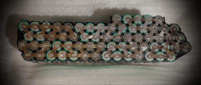

А в чем проблема разобрать и пересобрать напр. в таком корпусе?
Я так сделал со своей прежней батареей, разобрал и собрал в другом корпусе:
Планирую никелем варить, есть годная контактная сварка   B-)
tmkt
думаю так и придется сделать... в обычных холдерах. заодно добавлю еще одну параллель и ёмкость подрастет. :eureka:
пока еще намутил обжим из других досок, стало выглядеть еще более жутко и объемно :sorry:

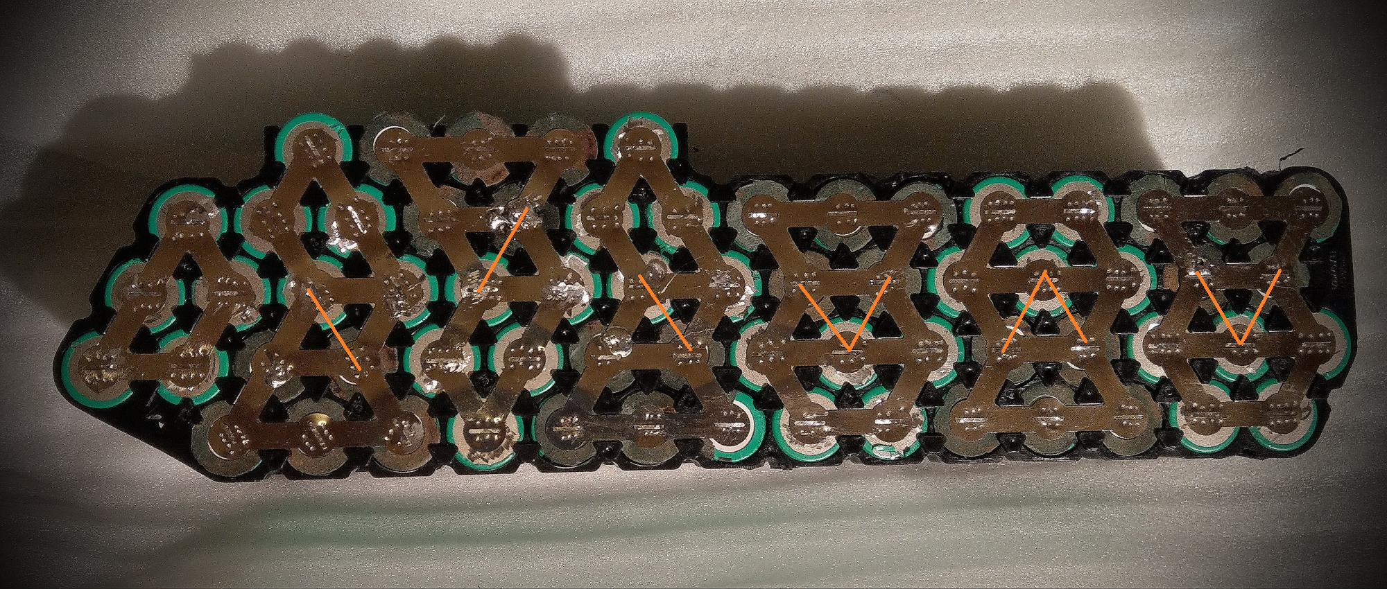

Цитата: tmkt от 28 Март 2021 в 01:18
как это варить? поверх залуженных торцов ячеек?  :bw:
Есть спец. готовые шаблона. Вот здесь почитайте, мой последний пост:  https://electrotransport.ru/index.php?topic=58130.0;topicseen
Правда, сварку я перехвалил. Сварил половинку батареи, а на второй, она у меня прям в руках загорелась...еле потушил.  >:D   Горели мосфеты, которые коммутируют ток, до 1000 ампер. Пришлось дальше пропаять, см. на фото...так даже проще и быстрей оказалось....
