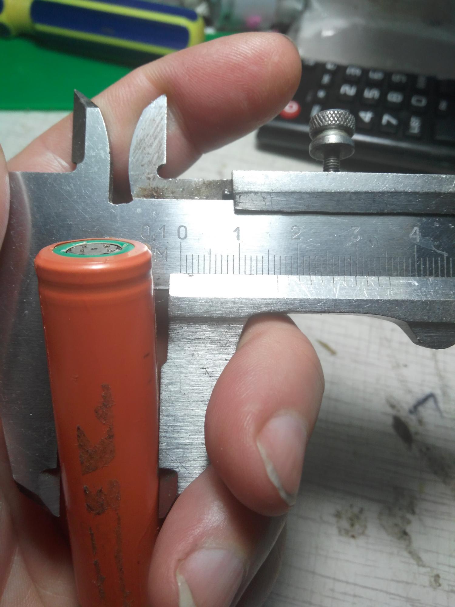

Кстати вот вам фото 18650.  Обратите внимание на реальный диаметр элемента.  Элемент из ноута.
И это с  изоляцией. ..
Оно по идее даже ина 17-е элементы не тянет.. без изоляции это что то типа 15.5-16  в диаметре будет....
yurgen
Цитата: rgusev от 17 Июль 2021 в 00:00я ЗНАЮ о чем пишу.
ну дык предоставьте пруфы где есть доказательство наличия 12АЧ у 18650 от независимых  тестировщиков .
типа такого https://lygte-info.dk/review/batteries2012/Common18650Summary%20UK.html
Где указаны результаты тестов самых  всех мало мальски заслуживающих внимания  производителей
