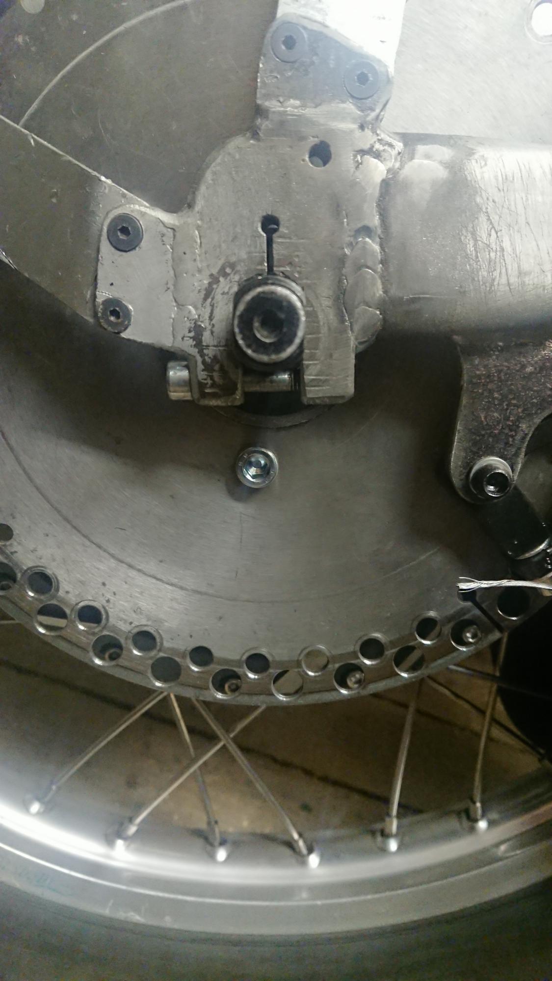

Там 15 мм. стальная пластина приварена к перьям задней вилки. Сделан пропил под лыски оси 14 мм. и еще стяжка под самой осью. Болт М6 под внутренний шесигранник. Они, как правило, чуть прочнее,чем простые болты.Будет Mirien еще, попрошу крупно заснять этот узел, если надо..
DragonTM-
Фото , к сожалению, только такие смог сделать своим мобильником. Лучше никак.

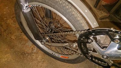

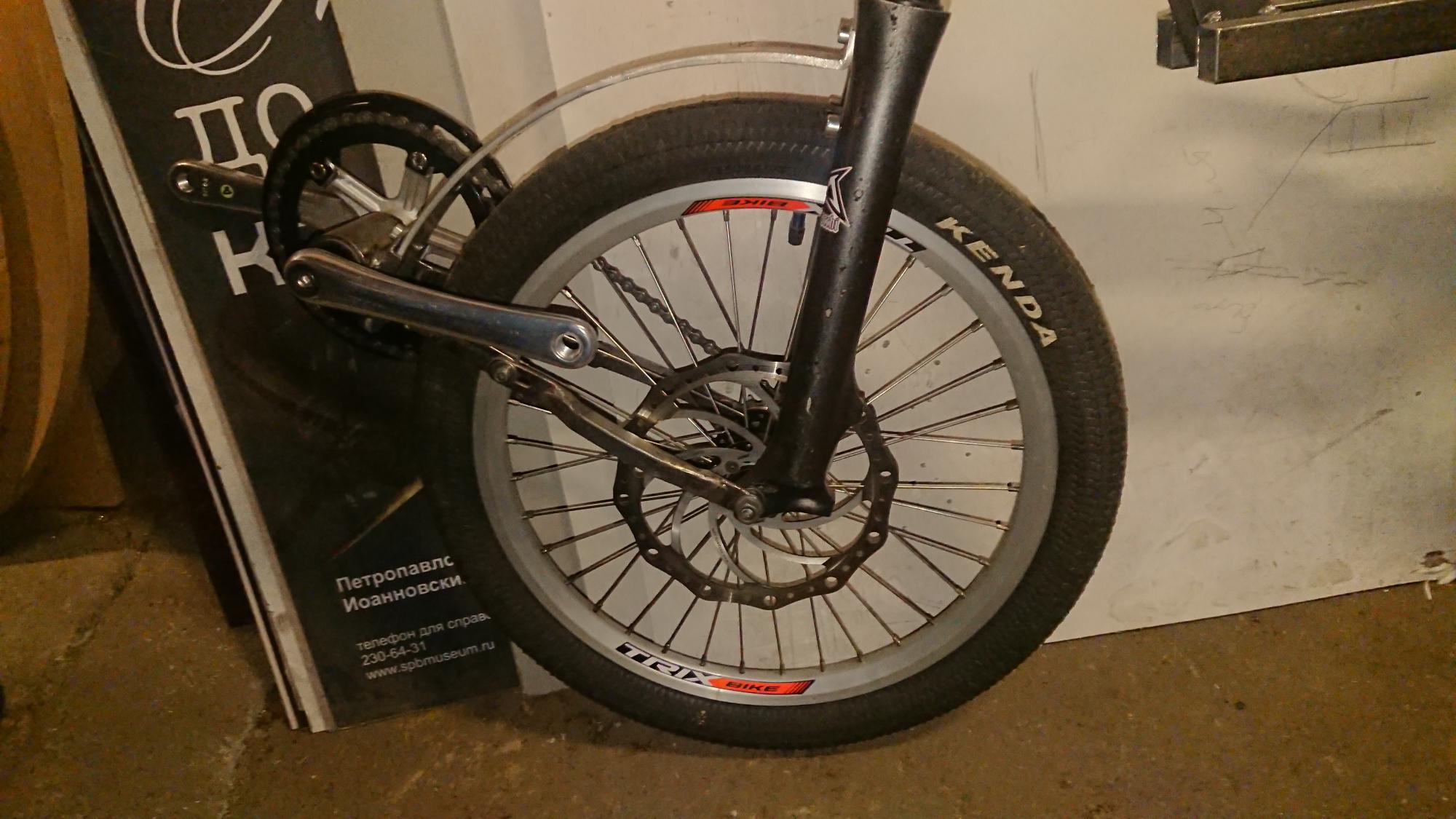

Здесь имеем три низкокачественных фото моего следующего проекта, типа-"Малая кровать", (еще не решил с названием). Сфотать пока лучше не могу,может как нибудь позже... Оставшееся оборудование от предыдущего не куда девать, вот и задумал сделать небольшой лежак под жареный кромотор.  В принципе ничего необычного, рама пока на прихватках. Единственное, передний привод изготовлен таким образом,чтобы при педалировании не сдавливалась передняя  амовилка.  Пришлось хитрить с задней, обычной втулкой,чтобы приспособить ее на перед. При этом есть и фривил и диск под тормоз.  И угол передней вилки можно менять...
Электролигерад-"Бешеная кровать" -110 + км.ч.,   батарея- NMC-88.2 В.,  80Ач., контроллер- ЯК -24 фет,  273-й монстр., вес-100 кг.  300 А - батарейного,  500 А - фазного.

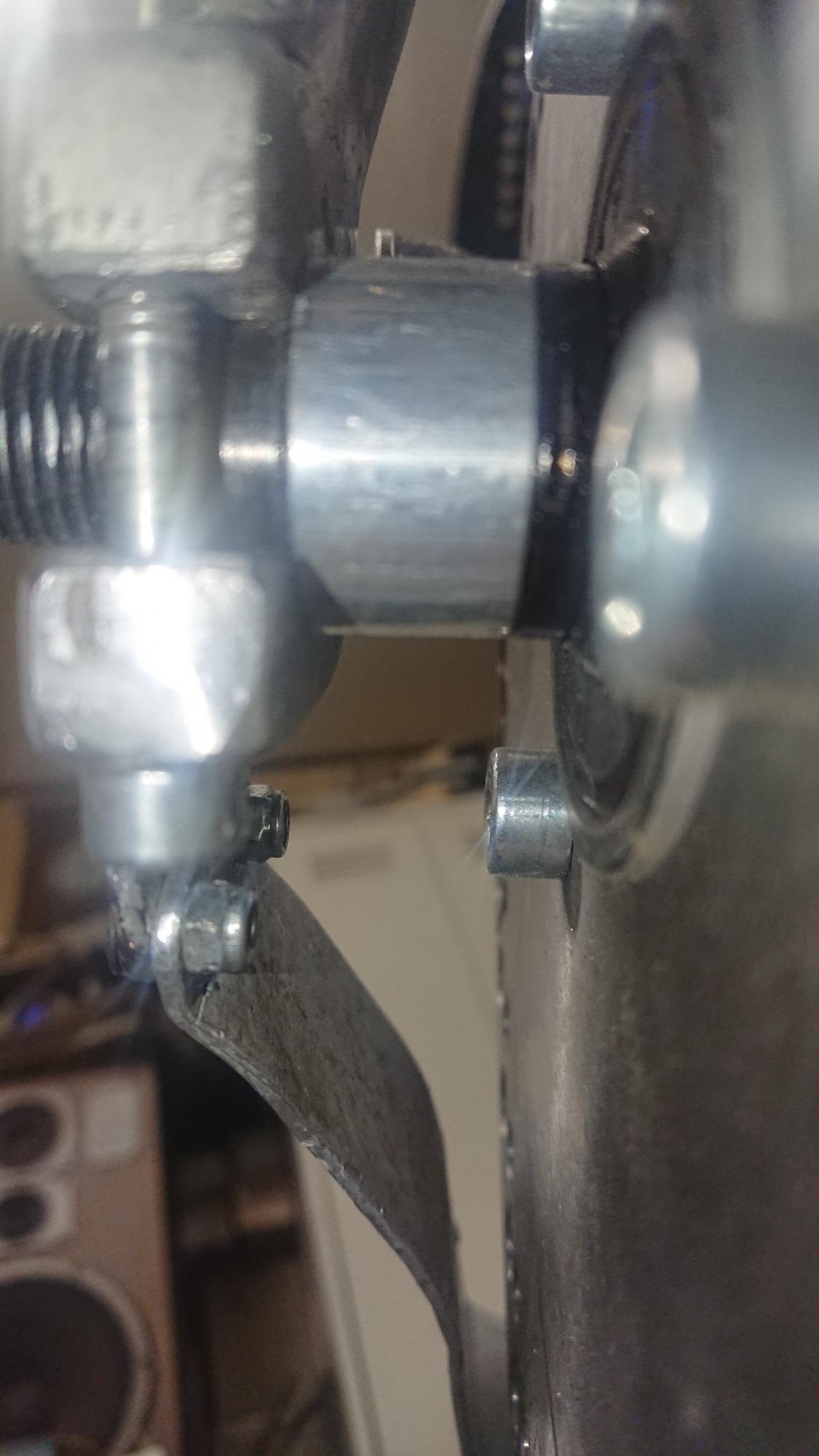

По просьбе [user]mechanikgalkin[/user] дропауты
GT, Recumbent-Hyper
Leili3000, Conhis1000
Infineon, 48V (Li-ion-LiFe)
MaxSp: 53 km/h
кардан порву но эту хреновину догоню.
mechanikgalkin
Просили  покрупнее дропы....Был сегодня в гостях  Mirien, вот  фото этих дропаутов он сделал, с боку и снизу . Гайку я открутил,чтобы было все лучше видно.

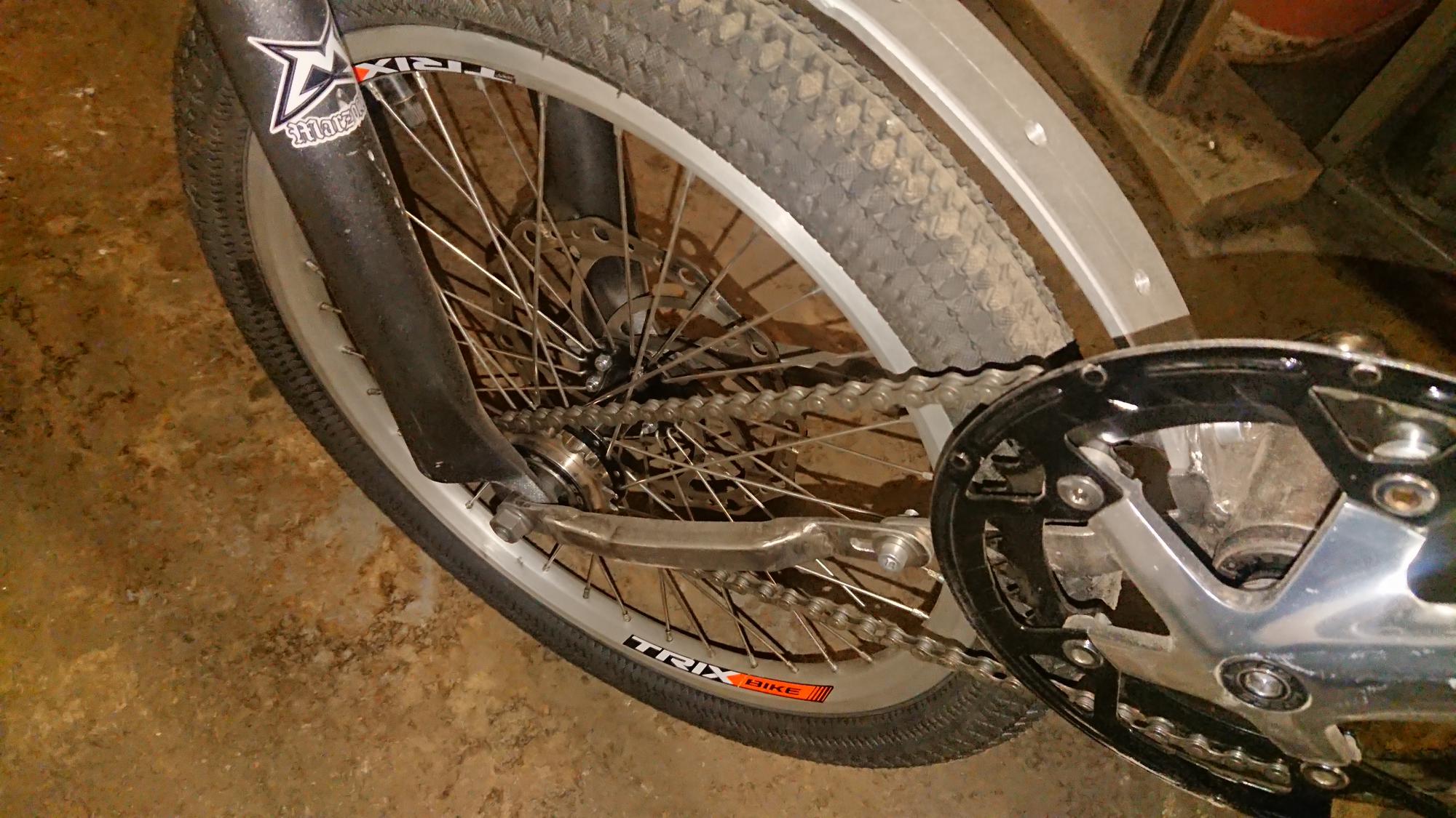

Mirien
Цитата: mechanikgalkin от 17 Март 2019 в 08:34
ЭЭЭЭ М - "Бедный" Прохоров .... Ну, не суть.
Ещё немного более чёткие фото:
GT, Recumbent-Hyper
MaxSp: 53 km/h
