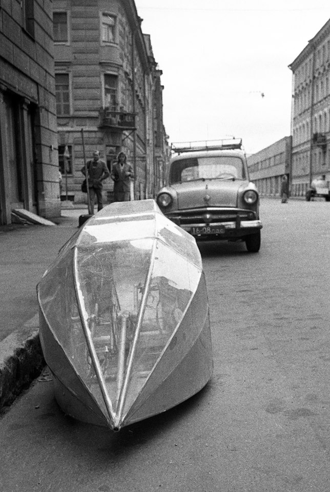

#82
(Просто информация).
Это педальный, обратный трайк " Скумбрия",на котором я ездил и участвовал в разных гонках в 1989-1990гг. Максималка около 80км.ч. Дистанцию 100 км. проезжал за 2 ч. в легкую.
Это редкое фото прислали мне друзья.

[user]mechanikgalkin[/user], что за аппарат на крайнем фото? Ему должно быть лет этак 40-50.

[user]mechanikgalkin[/user], а как делался обтекатель "Скумбрии", "на глаз", или его рассчитывали, продували?
mechanikgalkin
Даааа, чо там,  просто брал и делал по месту. Никаких рассчетов.  Шасси было готово весной 1989г., а чуть позже обтекатель. По месту подгонялись и крепились тонкостенные дюралевые трубки с помощью заклепок. А дальше приклеивался на 88-й лафсан и проглаживался подогретым утюгом. Лафсан при прогреве сильно натягивался,как авиомодели делают. Обтекатель был не съемным,что было не совсем удобно.

TOM
[user]mechanikgalkin[/user], а были поездки на "Скумбрии" без обтекателя, чтобы определиться, насколько обтекатель эффективен?
