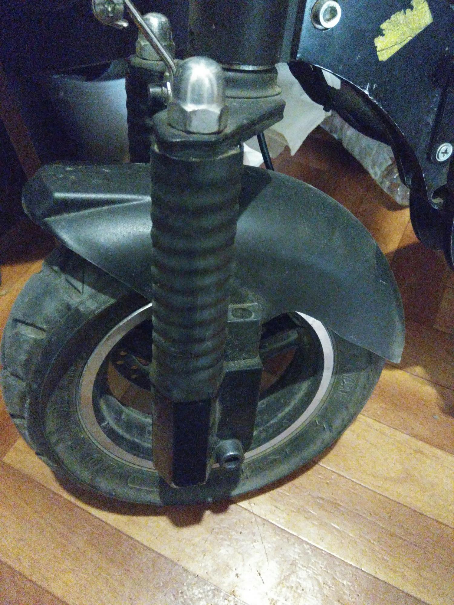

Вот так выглядит с камерой от велосипеда
ElectroDemon
Цитата: nikolay_2la от 06 Май 2020 в 15:20гремящие передние амортозы (похоже надо резиновые прокладки делать внутрь).
Если у тебя разборные амортизатор купи болты длинее а изнутри поставь пружину (например от клапанов) вообще бесшумно работает. :dance:
ПешеХОТ
Вот ЭТО наиболее рабочий вариант. :wow:
Гофра - она шаркает о крыло, слишком маленький зазор от пружины.
13_chip_13
Скрипит место соприкосновения пружины и алюминия (сплава), может еще и где гайка упорная вверху, эта фигня в виде резиночек под шток или пружины вообще ни о чём, нужно резинкой отделять соприкосновение пружины и корпуса. А то что говорите это только чтобы шток не брякал.
ElectroDemon
Цитата: 13_chip_13 от 07 Май 2020 в 09:32соприкосновения пружины и алюминия
У меня там немного смазки и закрыто камерой, и такой проблемы нет.(ну может есть небольшие щелчки) :kidding: А так я думал из чего туда вырезать шайбы, пока не придумал.

Цитата: ПешеХОТ от 07 Май 2020 в 01:22Гофра - она шаркает о крыло, слишком маленький зазор от пружины.
Что на фотке, видится как 30мм, тонкая камера. Все хорошо, красиво, в плане ревизии, не совсем удобна, но раз в году, проблем не доставит. Тут многое от задач стоит, от пробега, и собственного любопытства. Для пущей красоты, обувной губкой пройти, воще будет шоколадно.
У веломастеров, эти камеры, идут в мусорный бак, это не металл под сдачу.
ПешеХОТ
Натянул на пружины велосипедную камеру.
Скатался на работу и обратно.
Нарочно нашел лужу - проехал по ней пару раз.
Дома провел осмотр нововведения - результатом более чем доволен!
Ничего не сползло, не порвалось, не задралось. :wow:
sergo842
Цитата: ElectroDemon от 07 Май 2020 в 09:50У меня там немного смазки и закрыто камерой, и такой проблемы нет.(ну может есть небольшие щелчки)  А так я думал из чего туда вырезать шайбы, пока не придумал.
Если прогуляться до специализированного магаза сантехники, или метизов, вы приятно удивитесь, сколько же там всяких колечек.
Там тебе и из паранита, и из резины, и силиконовые, и круглые и плоские и фасонные.
А еще есть автозапчасти для камазов, там тоже принарядится можно, правда дороже, наборами идут в виде ремкомплектов и много не нужного, есть и россыпью.
sergo842
Цитата: ПешеХОТ от 08 Май 2020 в 23:51Ничего не сползло, не порвалось, не задралось.
Некоторое дополнение к нормальной работе амортов, если они дырявые, как у некоторых, то советую заглушить.
Сам на таких не ездил, но пальцы совать приходилось, грязюку собирают зачетно.
Что бы меньше ползли пыльники, можно сверху добавить еще отрезок камеры 2см, пробовал выворачивать, не понравилось.
Есть также и недостаток, отсутствие вентиляционных отверстий, при следующей ревизии, думаю следует добавить, по осени и зиме "потеют" пружины.  Остается определится в каком именно месте отверстия пробить, а может гоздем прожечь по месту, надо попробовать, глянуть как резине это понравится.
