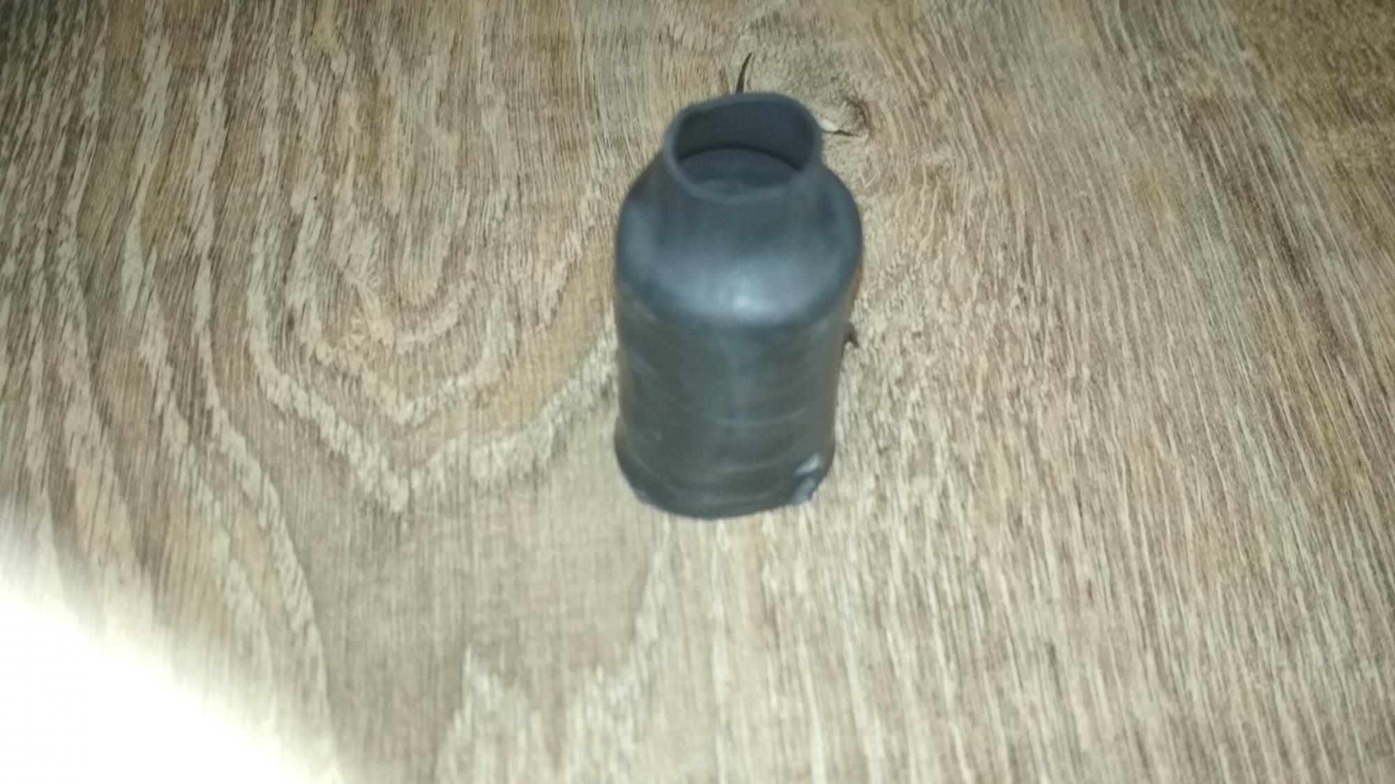

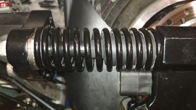

Скрипит место соприкосновения пружины и алюминия (сплава), может еще и где гайка упорная вверху, эта фигня в виде резиночек под шток или пружины вообще ни о чём, нужно резинкой отделять соприкосновение пружины и корпуса. А то что говорите это только чтобы шток не брякал.
Наконец тишина, решение такое себе конечно, потому что пружина налазит ну очень плотно теперь на этот пыльник штоли (наверное так он и выглядит), сделал из термоусадки (возможно надо взять ПВХ термоусадку, она тонкая). Поездим посмотрим, может и протрётся быстро.

Цитата: 13_chip_13 от 10 Май 2020 в 19:15Поездим посмотрим, может и протрётся быстро
При классических покатушках, на долго, можно сказать на сезон, пробовал изолентой подматчвать, все норм, отработала, скрипучка ушла.
      Под пыльниками, достаточно просто немного смазки, жить будут без изврата.

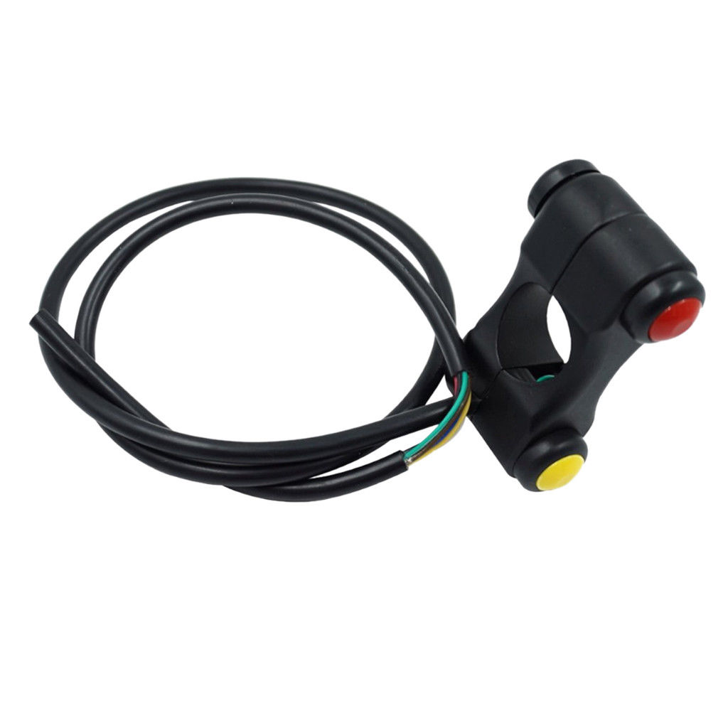

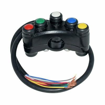

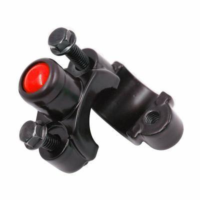

Цитата: MasterCat от 10 Май 2020 в 23:16Кто-нибудь видел в продаже отдельную кнопку на руль?
Зачем одна кнопка, чисто под свет?
  Завтра еще идея придет , понадобиться две, на после завтра- третья
Что бы не сверлить. в штатный канал вся проводка уложенна

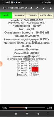

Цитата: 13_chip_13 от 11 Май 2020 в 21:53но понятно если долго так ехать то спалить можно мотор, ну если повезёт то и контроллер вместе с проводами:-).
Первыми гибнут банановые соединения, плохенькие они совсем, потеря фазы легко прикончит контроллер, за мотором надо следить, хотя бы за чистотой, от этого зависит нагрев и охлаждение.
2,2Кв, между делом, было при 52В, зарядился до 58, стартовые значения вылетали 2,6Кв, по току -около 45Ач.
Но это понятно, что только стартовые токи, 2,2 полная гашетка на прямых, в городском режиме такого но получишь, да и не надо этого, только батку грузить.  Пассажирам до 70-75кг, в принципе беспокоится особо не чего, мотор температуру держит, больше, следить и думать о нагреве, особенно в жару более +25-30, где начинает плавится асфальт.
  Для наглядности, картинка с бмс....
