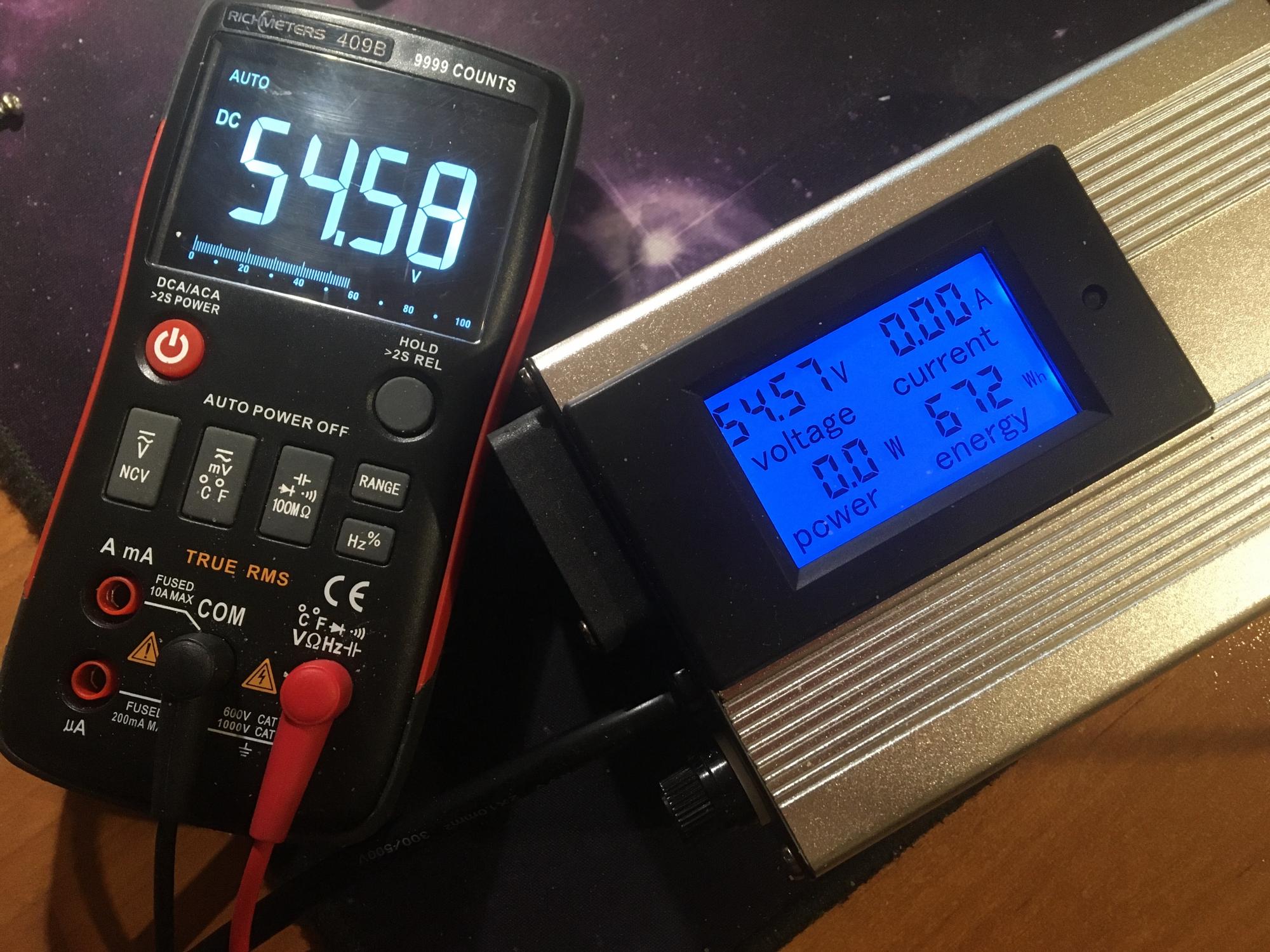

Доброго дня! Есть вопрос по зарядке батареи. При зарядке батарея (13 ач) отключается при 53,5 Вольта по бортовому компьютеру. Проверил тестером зарядное устройство на холостом ходу, без нагрузки на выходе те же 53,5 Вольта. Получается, что недозаряд почти на 1 Вольт. По пробегу тоже - 27 км, немного не дотягивает до заявленных 30. Хотя, батарея новая, пока было 2 полных цикла разряд - заряд, да и погода прохладная -  7 - 10 град. Вес мой - 75кг, ездил на 3 -й скорости, по максимуму где возможно - до 42 км вчас.
  Но всё же по вольтажу вроде бы имеется недозаряд. На зарядном же написано 54,6 на выходе, а выдаёт 53,5.  Может, в зарядном можно подкрутить какой нибудь подстроечный резистор? Есть ли схема зарядного где-либо?

ПешеХОТ
#3681
В родной зарядке ничего не покрутить.
В ней вообще принципиальная схема из разряда "проще-не-бывает".
На холостом ходу, при наличии ПОВЕРЕННОГО мультиметра, должно быть 54,5 - 54,7 вольт.
Сходите в любой ремонтный сервис и замеряйте напряжение на заряднике.
Ну и свой мультиметр заодно проверить.

Цитата: ПешеХОТ от 19 Май 2020 в 20:50В родной зарядке ничего не покрутить.
К стати, не совсем так, есть и с крутилками, но чисто подстроечник +-0,5Вольт, по простому больше не отжать.
И на разных микрухах собраны, и коробочки отличаются, но принцип один -56,4, отключаемся, -это хорошо и надежно.

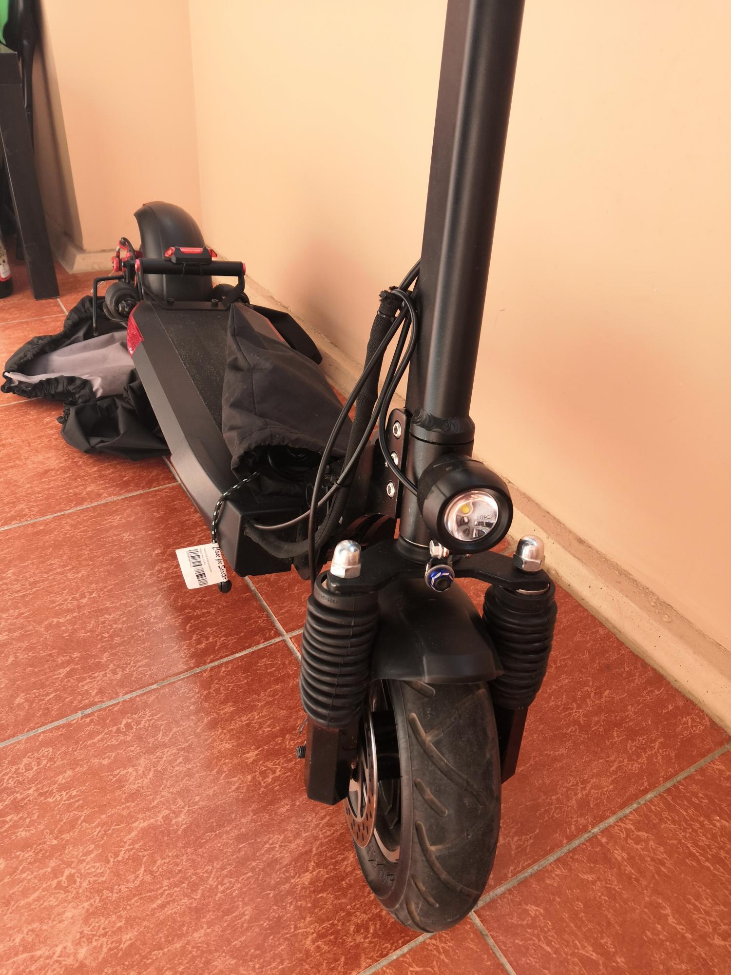

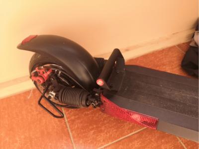

Андрей34
Цитата: Danber от 29 Апр. 2020 в 16:59
Ну вот как так... столько левых сайтов облазил, а такой вполне известный не вылез...
Спасибо.
Может еще посоветует кто пыльники (гофры) для передних пружин. Их вроде много попадаются, но все больно широкие.
Посоветую :-)
На передние и задние пружины - "Уплотнитель ГАЗ-66, 3309 цилиндра гидроусилителя руля". Цена 50 руб. Подходят идеально.

sergo842
Цитата: Андрей34 от 20 Май 2020 в 01:20На передние и задние пружины - "Уплотнитель ГАЗ-66, 3309 цилиндра гидроусилителя руля". Цена 50 руб. Подходят идеально.
ссылка
А через переднюю часть, не будут грязюку собирать? Практика показывает что не только с колеса заднего летит, но и с переднего достается..
Русавтопром рулит, главное искать по разным местам и направлениям, а не упираться в алиэкспресс.
Показывай что на передке вышло, там они более актуальны.

Андрей34
Выглядит эстетичней, передние нужно с внутренней стороны подрезать внизу буквально пару сантиметров, чтобы на вилку прямо села.
