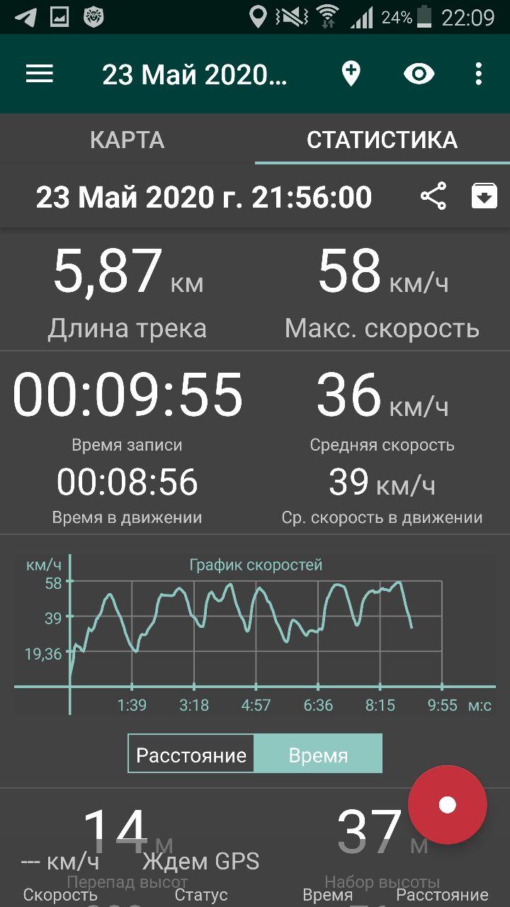

Сегодня тестировал в не погоду М4прo 19S8P. На скорость не было шансов а рекуперация такова что самокат уходит юзом.
В дождь больше 58 км.ч. самокат не держит дорогу. Воблы не было из коробки и по сей день. На 17S8P откатал 1800 км.
Тесты продолжаются. Мотор грелся сильно из коробки а с переходом на 17S8P перегрева не было и на 19S8P тоже хотя погода +8

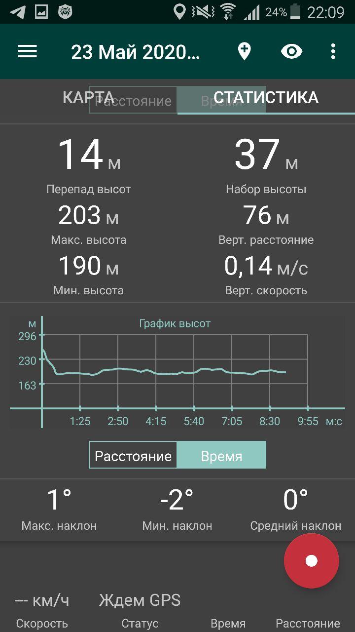

58 км/ч это с горки и с попутным ветром при весе 40кг? Я из своего даже с небольшой горки не выжимал больше 38 км/ч  по gps
Dima8181
в горку

Эт каким таким способом?) В реактивную тягу не поверю))) Или это по бортовому компу?
Добавлено 23 Май 2020 в 23:43
Цитата: Борян от 23 Май 2020 в 23:39
у него напряжение задрано
Тада верю. Но на куге и на 35км/ч страшно, а уж больше даже не представляю))
Dima8181
Когда на полной зарядке 79,8v будет. На 84v заряжать не чем вот и встрял(
