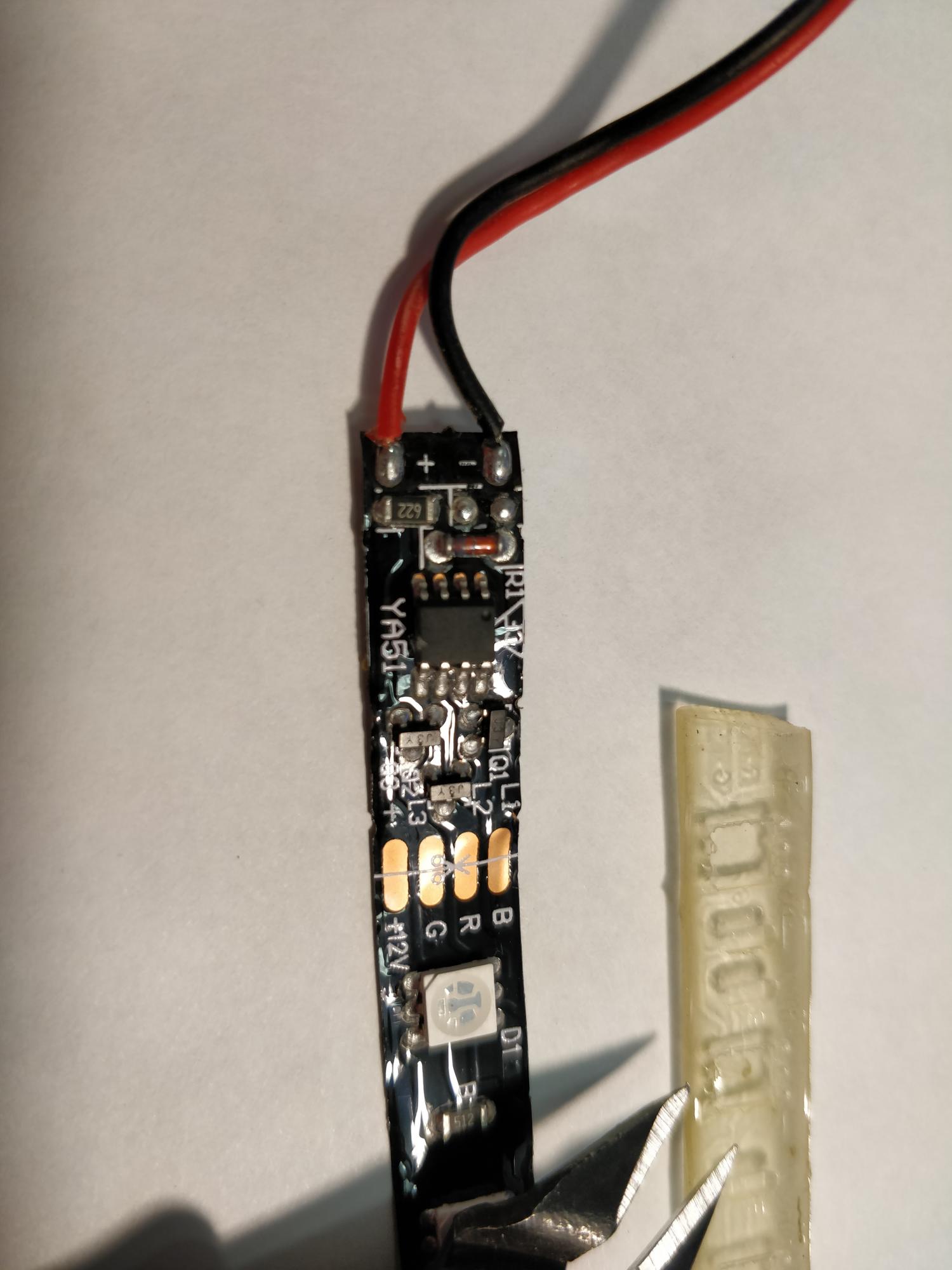

Цитата: MasterCat от 31 Май 2020 в 18:15Но собственно светодиодные ленты они ж наверное на 12В?
Могу сказать, что стоит на М4 Pro(не думаю, что есть отличия). На самой ленте, с того конца, откуда провода выводятся, распаяна микросхема(контроллер), играющая роль DC-DC понижающего преобразователя и "моргалки", т.е. на ленту идёт напряжение аккумулятора. Читал, что на первых версиях, DC-DC понижайка и моргалка, были в отдельной коробочке и уже к ней подключался, кусок обычной RGB-ленты.

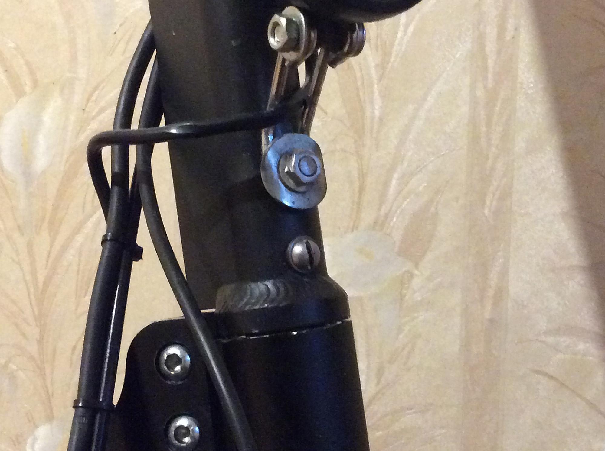

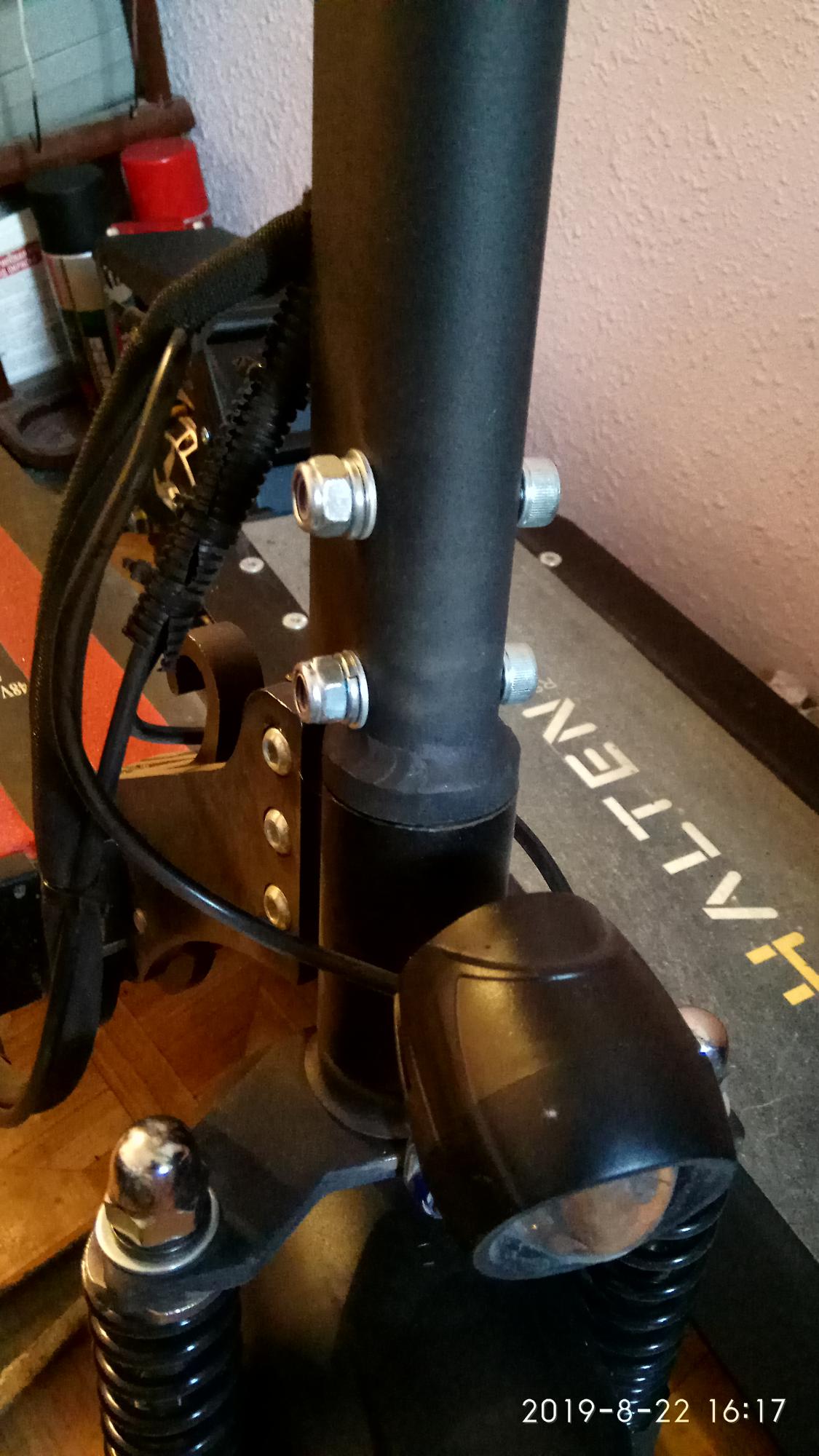

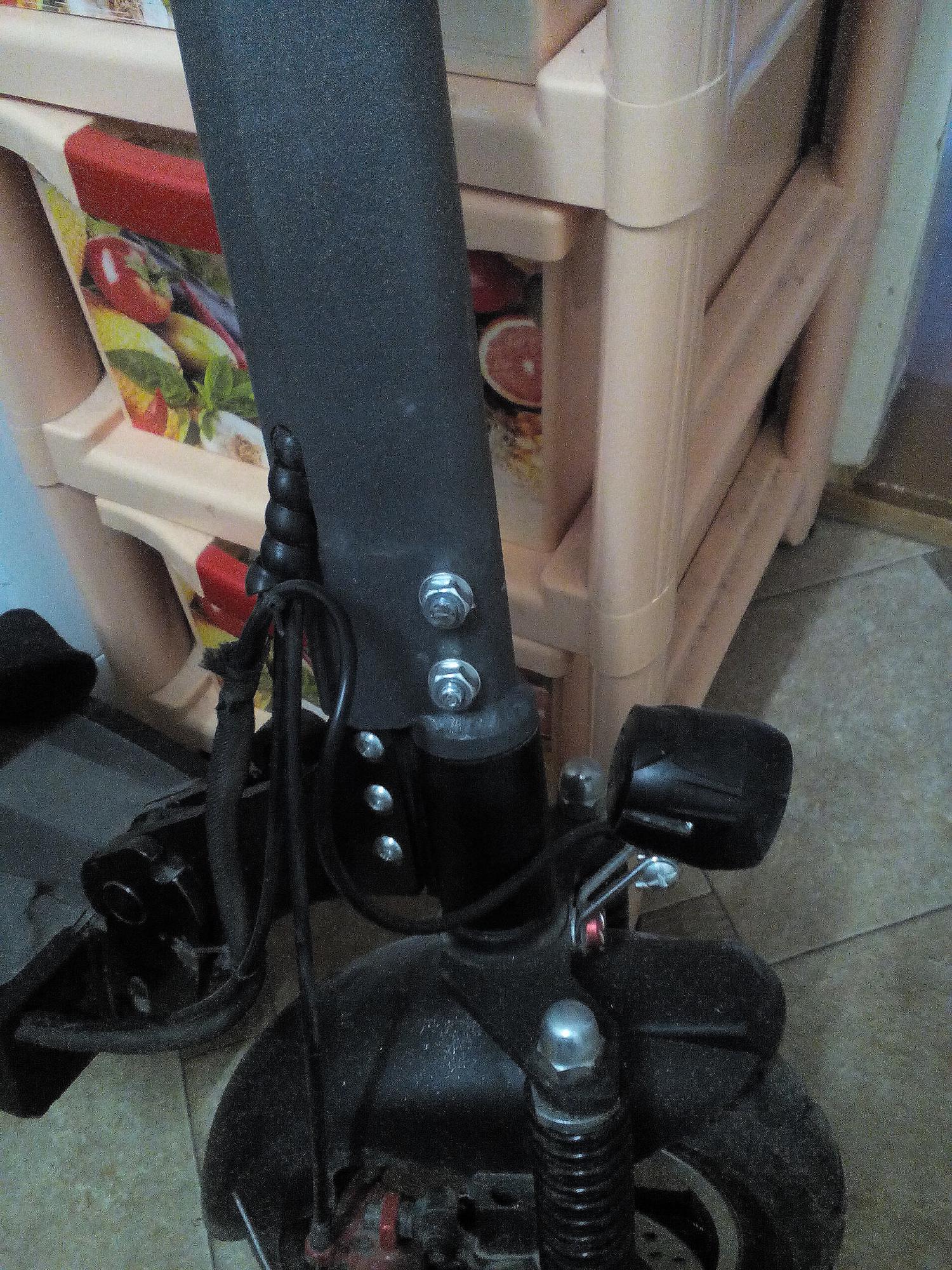

Народ всем привет!
Подскажите, или ткните носом где есть, как усилить рулевую колонку. А то насмотрелся как у людей по сварке отрывает.
Желательно с размерами или схемой....
Тут видел, кто-то усиливал двумя болтами М8, но вот на какой высоте сверлить и т.п.  :bn:
Всем добра!  :wow:

sergo842
Цитата: Jew от 01 Июнь 2020 в 19:20Тут видел, кто-то усиливал двумя болтами М8, но вот на какой высоте сверлить и т.п.
Есть вариат, только для тех, кто готов пострадать в плане эстетики.  Лишние болты +гайки, руки, приложенные, время.
      Расписывать не буду, краем озвучивал.  Вариант сыроват, что бы кидать в массы, при жесткой эксплуотации около 2000, начал раскачиваться. Факторов много, потяжелел передок, сам самик, увеличились скорости и самонадеянность.
При этом, по крайней мере, по сварке не чего не развалилось, испытываю не один,  втроем.  У одномоторников, проблем нет, на полном приводе, дергает не по детски, очередные меры приняты, ждем результатов ходовых ипытаний.  300-500км, должны дать результаты , это примерно на пару недель средней ходовки.
Jew
[user]sergo842[/user],
Да эстетика не важна, главное, что бы надежно!  :wow:
andr-0-n
Цитата: sergo842 от 01 Июнь 2020 в 23:20Так было ,и есть посей день. РГБ контроллер, заточен от батарейного питание как и сами ленты, мудрить отдельное ДС-ДС, пока не стали, да и не к чему особо
Как по мне, так отдельный DC-DC был бы меньшим "мудрением"  :bw: чем изготовление специальной RGB ленты.
На фото видно, что в начале ленты, смонтирована микросхеме(без маркировки), три транзистора и SMD детали обвязки. Далее, после линии отреза, идёт обычная лента, на 12 Вольт. И кстати, эта надпись "+12V", многих вводила в заблуждение  ;-)
P.S.Лента с М4 Pro, версия с красными плафонами поворотов и выносом руля.

13_chip_13
У меня на обычном M4 такая же стоит, что это так подгорает у многих с этой лентой, светит и светит и фиг с ней, ночью лучше видно хоть.
sergo842
Цитата: 13_chip_13 от 02 Июнь 2020 в 09:30И кстати, эта надпись "+12V", многих вводила в заблуждение
Эт точно, запитываешь от 12В не мур мур, суешься с тестером, 50вольт. O_O У китайцем своя метода, вкорячили пару допрезисторов по 1,5Ком по линии питания, все счастливы, и дешевле не бывает. Так же и во всех других фонариках, если глянуть на схему, и я пошел таким же путем, добавил к 12 вольтовому светильнику, 2,7Ком-2ватта, немного греется на габарите, но все работает справно :exactly:

ПешеХОТ
Подскажите, как усилить рулевую колонку.
Понятно, что самому листать тему лениво и не по-рыцарски...
Хотя вопрос поднимался, разбирался и разжёвывался.
________________
Люфтит не винт, на который все грешат.
Люфтит стакан, который вставлен в рулевую колонку.
Ибо этот самый стакан ничем, кроме сварки пластилином по нижней юбке, не закреплен.
Появляется трещина на краю сварки - и пипец, жди полного отвала.
Решается сквозным болтом (винтом) через стакан и ось передней вилки.
Винт м6, отверстие 5,2 мм., метчик 6М (второй номер).
Ни люфта, ни опасения того, что эта хренотень развалиться на втором бордюре.
____________
Винт 30 мм.
Это расстояние от внешней поверхности рулевой колонки до внутренней стенки перегородки внутри.
Рулевая колонка состоит из двух отсеков (не знаю как иначе назвать.)
ВСЕ ПЕРВОНАЧАЛЬНЫЕ ВЫСВЕРЛИВАНИЯ ПРОИЗВОДЯТСЯ НА СОБРАННОЙ И ПРОТЯНУТОЙ РУЛЕВОЙ КОЛОНКЕ!!!
Прямо над швом сварки высверливается отверстие сверлом 3-4 мм.
Высверливается насквозь первого отсека.
(Не забываем вытащить провода, или контролировать чтобы их не повредить).
По замерам - это 32-33 мм глубиной.
Второе отверстие высверливается на расстоянии 42-45 мм от нижней части рулевой колонки.
От НИЖНЕЙ ОПОРНОЙ части юбки рулевой колонки.
Таким образом, затяжной винт рулевой колонки НЕ достанет до нашего верхнего крепежного винта.
Откручиваем (снимаем) рулевую колонку.
Берем сверло 6 мм и высверливаем ТОЛЬКО ПЕРЕДНЮЮ  и ЗАДНЮЮ стенку рулевой колонки и внутреннего стакана.
НЕ ВЫСВЕРЛИВАЕМ ЦЕНТРАЛЬНЫЙ ШТЫРЬ!!!
На центральном штыре высверливаем сверлом 5,2 мм. Под резьбу.
Нарезаем резьбу на штыре, который выходит из передней вилки.
Берем метчик 6М и НЕТОРОПЛИВО, АККУРАТНО нарезаем резьбу.
Рекомендуется полить машинным маслом.
Таким образом, после сборки рулевого узла и затягивании центрального болта, закручиваем два винта для которых нарезали резьбу.
Так как резьба нарезана только на центральном штыре, то эти два болта будут держать (притягивать) и этот штырь и внутренний стакан к корпусу рулевой колонки.
Ошибочно думать, что если нарезать резьбу ПОЛНОСТЬЮ и на стакане и на центральном штыре, то будет лучше.
Если резьба будет общая, то стягивание внутри узла НЕ произойдет.
Так как просто нечего будет притягивать. Резьба по ВСЕЙ длине (корпус-стакан-штырь-стакан-корпус) - это просто резьбовой канал, не имеющий точки упора для стягивания.
Надеюсь, понятно объяснил. )) :pardon:
ПыСы:
В моём случае вместо верхнего винта я вкрутил  шпильку из нержавейки, на которую потом прикрутил фару и затянул гайкой с большой шайбой.
Шайбу чуть загнул, для эстетики.
Нижний винт тоже из нержавейки, из закромов времен СССР.))
Jew
[user]ПешеХОТ[/user],
Спасибо. Мороки конечно много. Но вот такой вариант мне кажется попроще в исполнении:
