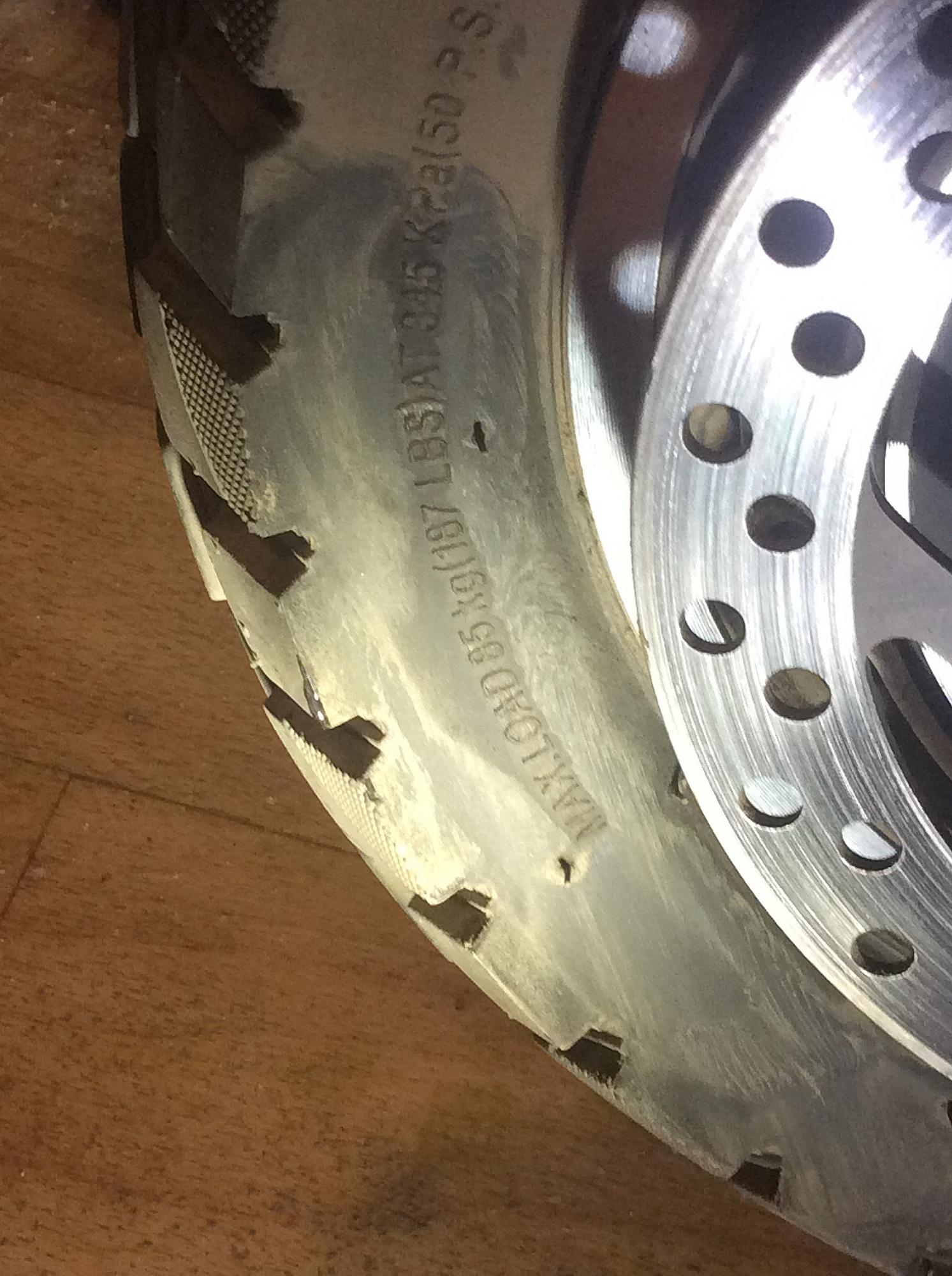

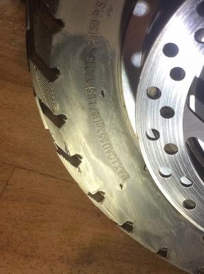

Цитата: ПешеХОТ от 24 Июнь 2020 в 13:18Прокол или протертость?
Вес ездока?
Положение ездока стоя или сидя?
Покрышки оригинальные?
потёртость
110 с одеждой
сидя
началось с оригинальных но и новые тоже трут

[user]balu13[/user],

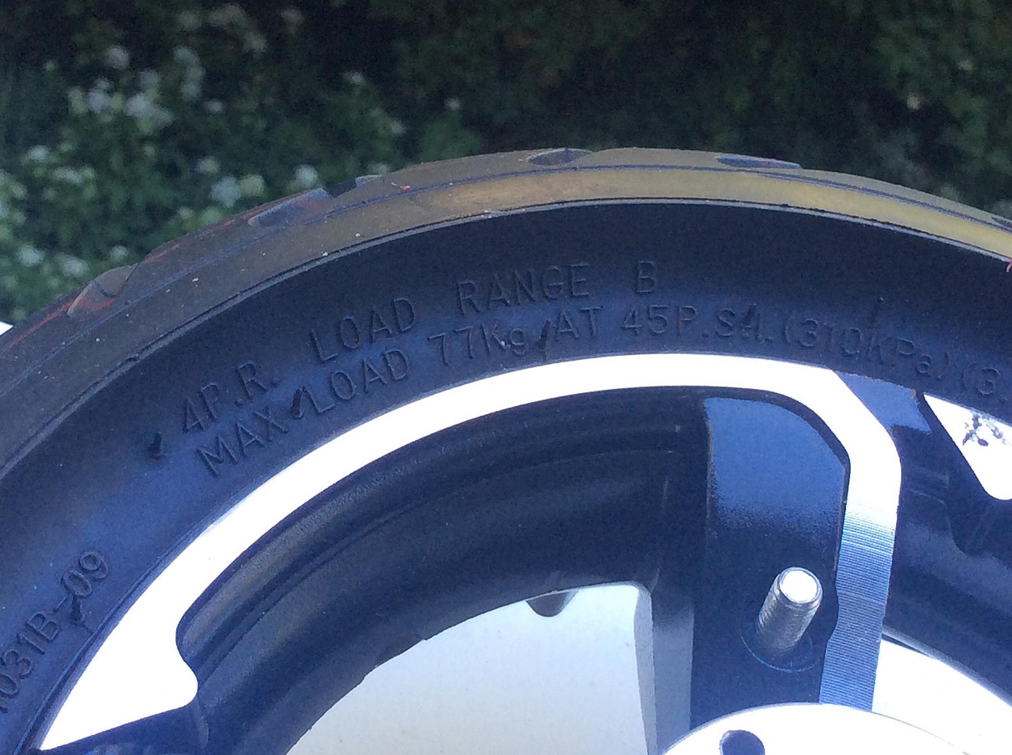

В вашем случае поможет «грязевая» резина.
В положении сидя почти весь вес приходится на заднее колесо.
Плюс удары на неровностях...
На самой покрышке указана максимальная нагрузка 77 кг.
Поэтому и протирает камеру.
Грязевая резина более плотная, жесткая.
На ней рекомендуемая нагрузка указана 85 кг.
Ну, либо, ставить литую покрышку.
Но тогда амортизация будет более жесткой.

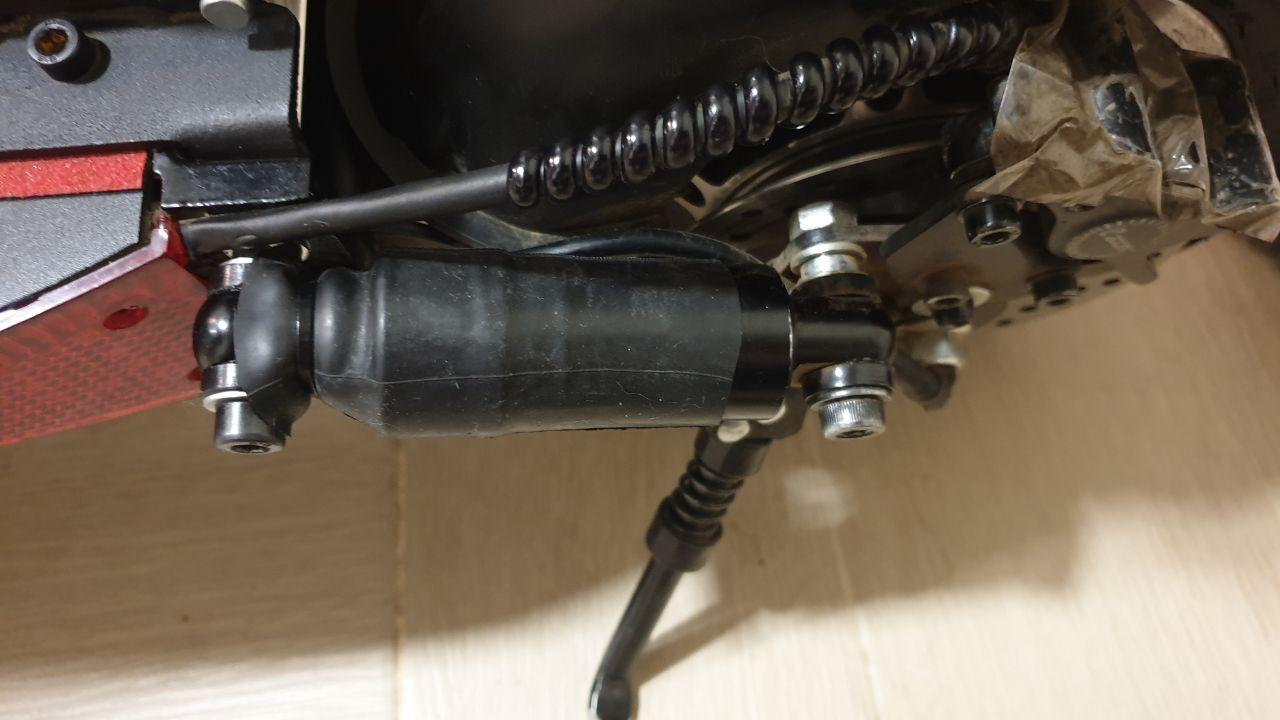

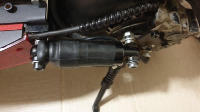

Добрый день )
начали много ездить по бездорожью, заскрипели даже самые смазанные амортизаторы.
вдруг будет полезно.
kdekaluga
Цитата: Zuht от 25 Июнь 2020 в 13:08вдруг будет полезно.
Я так понял, скрипят не только сами амортизаторы, но и узлы крепления их к деке и колесу, т.к. там есть небольшое вращательное движение. У вас узлы остались незащищенными от грязи.

Цитата: balu13 от 24 Июнь 2020 в 12:23Очередной раз
15 км и шина сдулась
Хотя накачивал до 3 бар как сказали

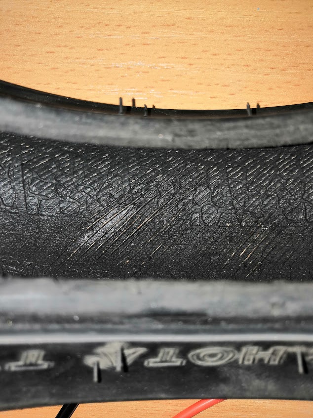

Сегодня произошло ровно то же самое - вылез корд внутри покрышки и протер камеру (заднее колесо). Вчера катался по лесу (кочкам) и щебенке. Вес порядка 95 кг, езжу сидя, нагрузка на заднее колесо выше нормы. Но отходило оно порядка 1000 км. Сейчас буду смотреть тему, недавно рекомендовали какие-то покрышки.
balu13
Цитата: kdekaluga от 26 Июнь 2020 в 01:21Сегодня произошло ровно то же самое - вылез корд внутри покрышки и протер камеру (заднее колесо). Вчера катался по лесу (кочкам) и щебенке. Вес порядка 95 кг, езжу сидя, нагрузка на заднее колесо выше нормы. Но отходило оно порядка 1000 км. Сейчас буду смотреть тему, недавно рекомендовали какие-то покрышки.
у меня с кордом всё впорядке  (нигде не вылезает) за 1700 км стёрся протектор
так к он и не вылезает, я проехал 1500 км и так же менял камеры раз в неделю. Смотрите внутри покрышки пряди корда идут крест накрест. Так вот, если провести ногтем и они отходят от покрышки, то все хана покрышке. Я тоже смотрел и пальцами водил корд целый как бы, но вот эти пряди отходят от резины и начинают перетирать камеру. Обратите на это внимание при следующем осмотре. Мне в магазине сказали, что это от недокачки такое происходит, где то я проморгал и катался например на 2 атм. Но все равно после 1500км протектора уже не было считай, заменил на такую же HOTA 10x3.0. И кстати посмотрите на протертой камере, Вы увидите отпечатки этих прядей, камера как будто посечена ими.

Zuht
узлы крепления не скрипят, там шайбы и грязи туда попасть проблематично, скрипит пластиковая втулка амортизатора, (начинается в виде потертостей на штоке)

Цитата: Archon от 26 Июнь 2020 в 10:04но вот эти пряди отходят от резины и начинают перетирать камеру
Да, именно так. Только у меня они идут, похоже, в одну сторону:
Цитата: Archon от 26 Июнь 2020 в 10:04И кстати посмотрите на протертой камере, Вы увидите отпечатки этих прядей, камера как будто посечена ими.
Да, когда разобрал колесо, внутри все было в резиновых крошках - это результат повреждения камеры по всему периметру колеса этими кордами. В итоге, камеру тоже на выброс, отремонтировать её невозможно - кроме конкретно протертого до дырки места еще куча протертых наполовину, которые сейчас еще целые, но сколько продержатся - не известно.
Цитата: Archon от 26 Июнь 2020 в 10:04Мне в магазине сказали, что это от недокачки такое происходит, где то я проморгал и катался например на 2 атм
Вряд ли. У меня наоборот было накачено до 3.5 атм (то есть, больше нормы). Скорее всего, просто низкое качество покрышки (корды внутри неглубоко залегают) плюс эксплуатация с перегрузкой по весу.
Цитата: Zuht от 26 Июнь 2020 в 10:55рекомендуют внедорожные с нагрузкой 86 кг как я понял
Посмотрел вчера видео ILICHok, он там негативно отозвался о такой покрышке при установке её на самокат типа М4. Он порекомендовал CST 10x2.5, сказал, 3500 км проехал на ней. Вчера заказал такую, посмотрим, что она собой представляет. Судя по всему, будет чуть поуже, но я замерил снятую стоковую, она хоть и обозначена 10х3, по факту около 68 мм шириной, а это как раз около 2.5 дюйма.
