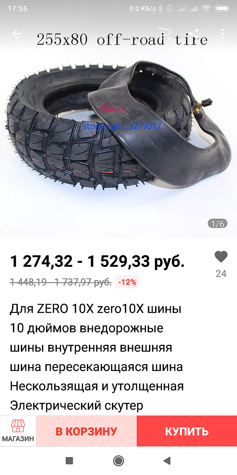

Цитата: Shax от 29 Июнь 2020 в 20:30буду благодарен за ссылочку на CST
Я брал тут: https://www.aliexpress.com/item/33038139032.html (вариант 10х2.5). Что в итоге будет и какого качества, пока не знаю, т.к. заказ еще в пути, поэтому рекомендовать прямо сейчас не могу. У нас как бы установлена более широкая покрышка (10х3), однако если нашу замерить - будет 68 мм, там же обещается 65, то есть, примерно одно и то же.

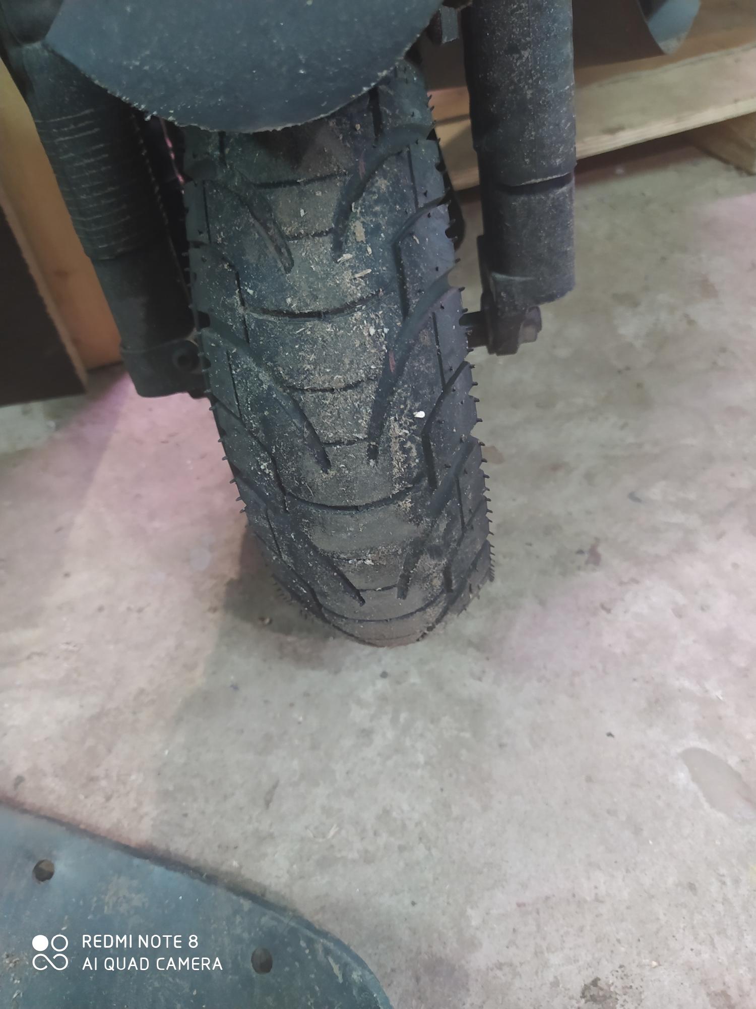

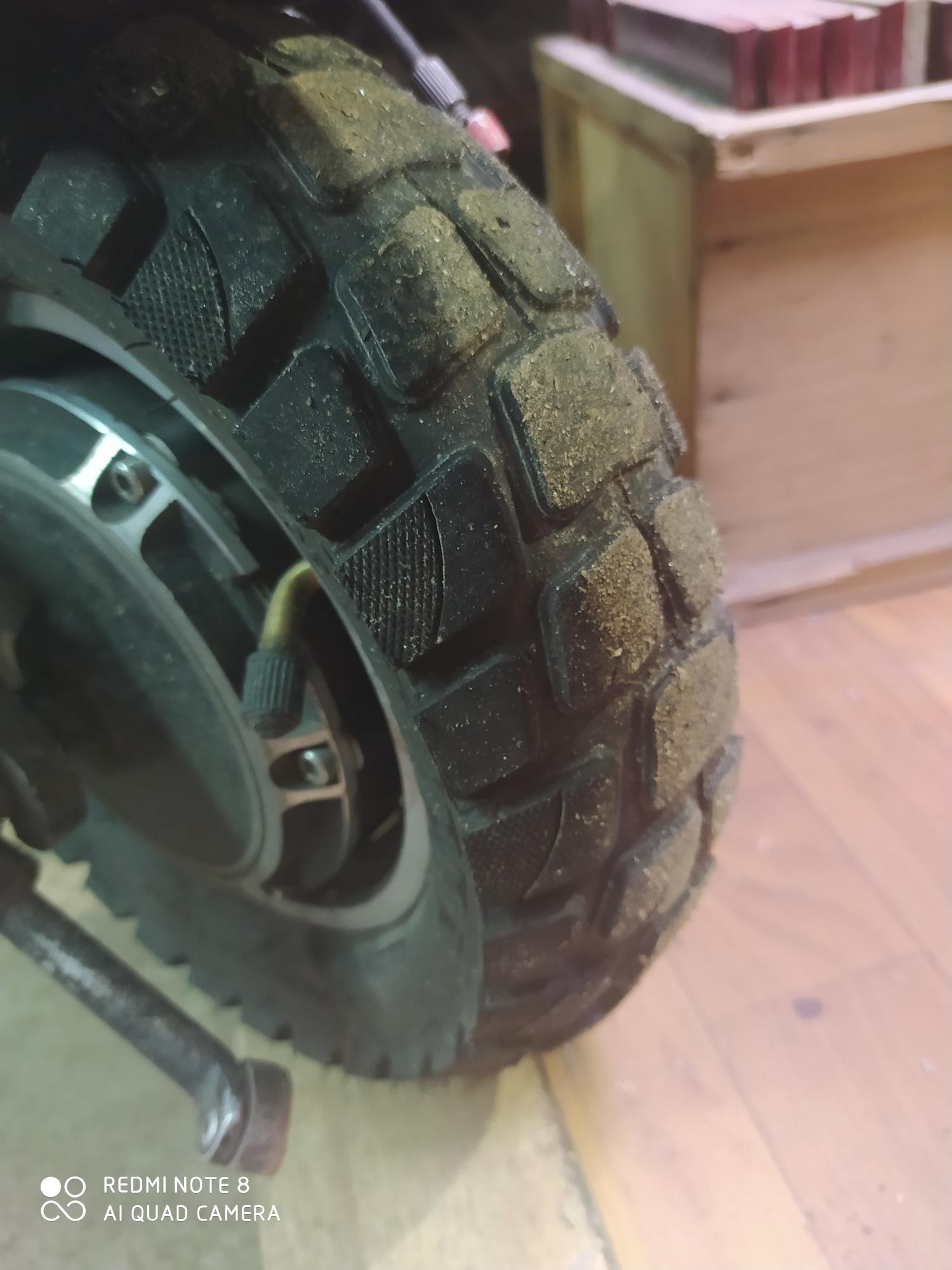

sergo842
Цитата: cephal от 30 Июнь 2020 в 00:03
Я тоже ищу резину, пока что мне понравилась вот такая сликовая но усиленная без протекторов: https://aliexpress.ru/item/4000410531656.html
Кто-нибудь уже ставил себе похожие на М4-про?
[/quote
Кил семьсот уже накатал, полный порядок, рекомендуется к покупке.]
Задок с конца осени, около  1800км, плохого сказать не чего, не одного прокола, по стройкам не езжу, чисто городской режим, амфальт. Держите нормальное давление, и штатная плкрыха будет ходить.
6500км, остаток , не жеванная    не драная, корд целый, 4000 на задке, остальное на передке добивал:wow:

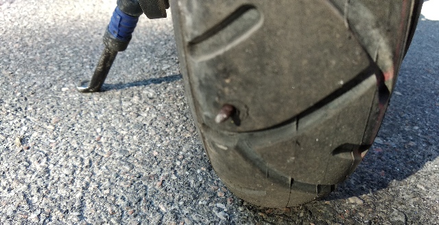

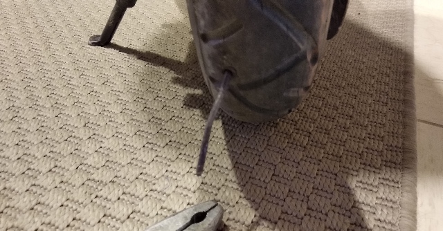

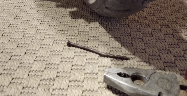

Shax
Извлёк гвоздик.
70 мм. вошёл шляпкой.
