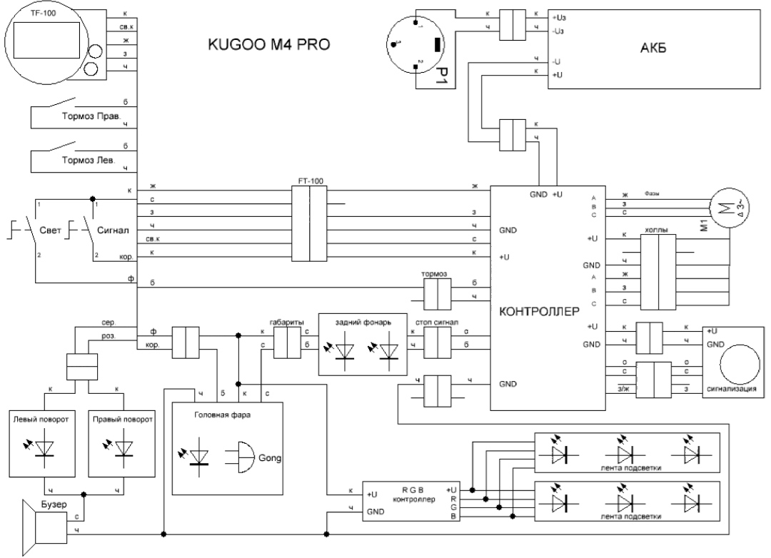

MoRoman
Цитата: Aleksej от 15 Июль 2020 в 12:14И если можешь подскажи чего куда переключить?
по схеме не понятно, откуда запитана светотехника, но она запитана по сути со св.красного который на разъёме курка. Хвост не обязательно прямо от фишки будет, он может и из контроллера выходить, но припаян он именно туда-же, куда приходит светло красный. Надо питание взять там, где оно есть с выключенным курком, это красный на разъёме курка или разъём сигнализации. Вот оттуда уже на переключатель света.

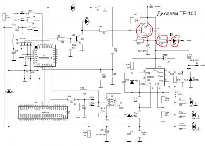

kdekaluga
Вам нужна схема бортового компьютера, а именно вот эта:
Обратите внимание на детали, обведенные красным цветом. Я ставлю на проблему с резистором, а не транзистором - судя по вашему видео, у вас проседает напряжение по мере прогрева какой-то детали, полупроводники только уменьшают свое сопротивлением с нагревом, а вот резисторы и провода ведут себя по другому. В любом случае, вам понадобится тестер - замерьте напряжение до транзистора, после него (перед резистором), после резистора и после диода. Во всех случаях замеряйте напряжение с выключенной подсветкой, затем её включайте и наблюдайте. Таким образом вы найдете элемент, на котором происходит просадка.
