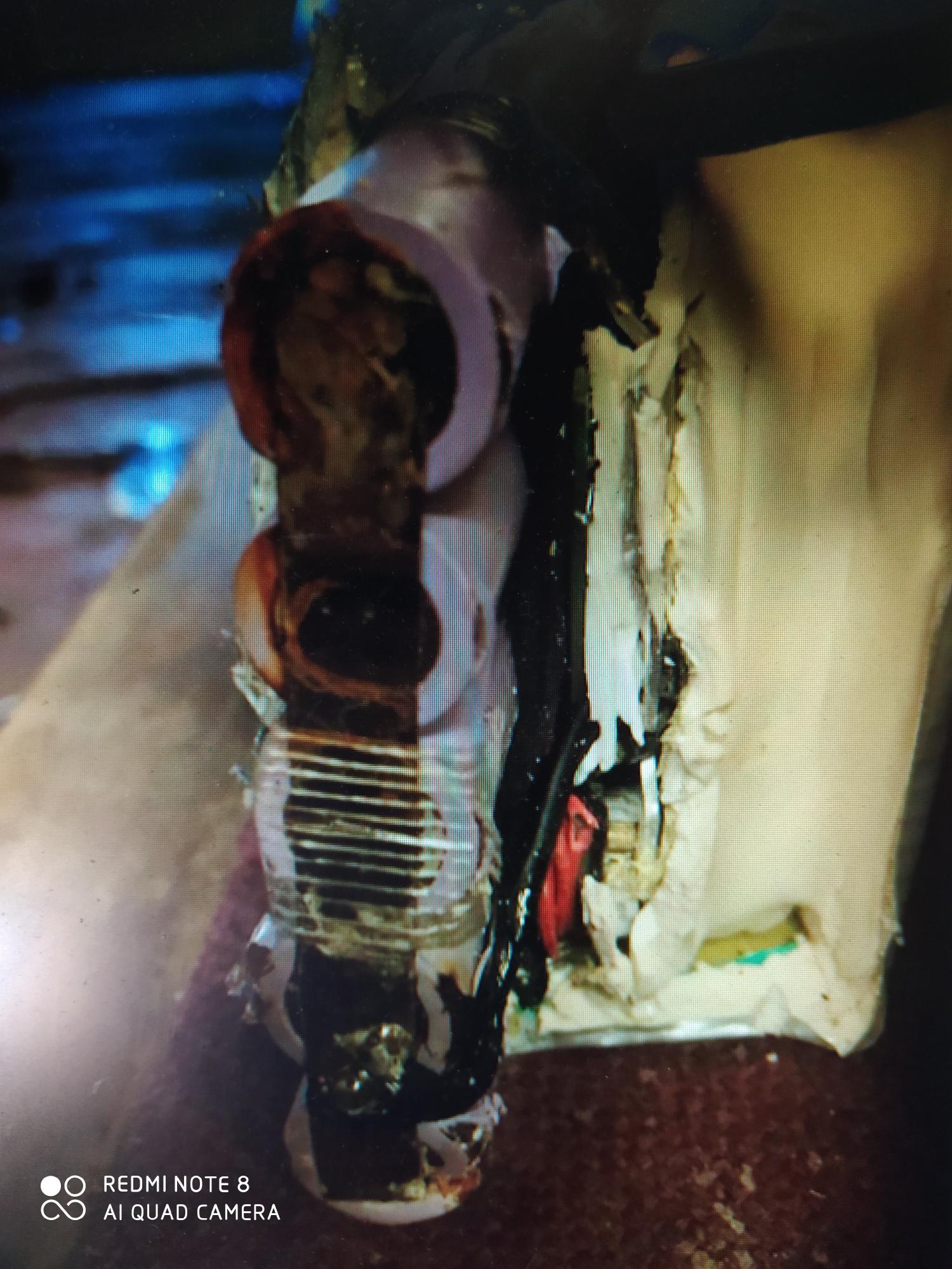

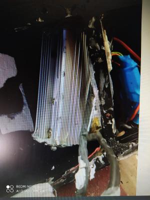

А еще бывают иные случаи. Человек, покупает новый самокат, несет его в сервис на гидроизоляцию, платит за эту мазню , по другому язык не поворачивается сказать,три рубля и получает удовольствия от покатушек. По случаю попадает в дтп, открывает деку, и видит тихий ужас, батарея разлохмачена, после затопа, кое как отремонтирована, ржавые перемычки, скорлупа перетянута в трех местах  скотчем.
Мало того, от лобового удара эта куча хлама приехала в в контроллер, ряд ячеек вылетел, прилип к контроллеру, помялся даже корпус.
Если честно, то от увиденного у меня шерсть на спине встала, такого я не видывал, как он не загорелся сразу, только богу известно. Попросил человека дать данные данной мастерской, но он промолчал, при этом гидрил три самоката, на что я ему сказал, что бы он все это добро тащил на экспертизу, или вскрывал на камеру. Самокат дачный, и что бы тащил его на улицу подальше от дома и не чего руками не трогал, пока не сработал запал. :ireful:
Archon
Странно, батарея же сама по себе с завода герметична. Получается все подменили под видом герметизации?
KUGOO M4 PRO 16Ah 2400км+
sergo842
Догадливый, именно это и произошло, влупили старье перепаянное, а новую семнашку  поменяли на деньги.  Вот и думайте, стоит ли доверятся сервисам.
Но на самом деле, дело подсудное, а если хата из за этого куска дерьма полыхнет O_O, чья вина будет. :facepalm:
Лично я бы, это дело не оставил, на рога поставил эту контору.  Товарищи не понимают с чем играются, занимаясь подобными подменами.  То-то в Питере батарейками торгуют на право и на лево, и даже знаю где, вычислить нефиг делать злодея.
cephal
Интересные вещи у нас в Питере творятся однако... А можно узнать что это был за сервис, и почему фотки выложенные вами сняты явно с экрана монитора?

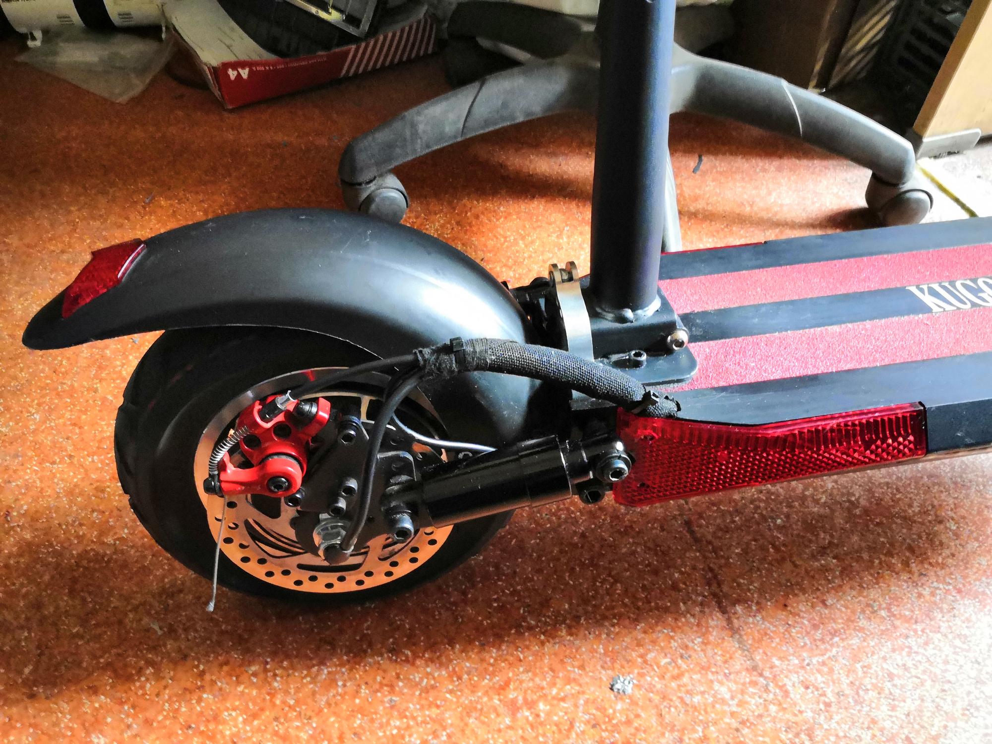

После 70 км. пробега заметил что задние провода перетираются. Точнее перетирается изолента которой я их и скрутил.Решил переделать вот так:

Цитата: cephal от 10 Июль 2020 в 12:06Интересные вещи у нас в Питере творятся однако... А можно узнать что это был за сервис, и почему фотки выложенные вами сняты явно с экрана монитора?
Про сервис хозяин молчит, у самого зудит в промежности, попрбую еще разок его раскрутить,  фотки были присланы на  авито, и мне было проще их переснять и отправить, так что они реальные, настоящие. :pardon:

Цитата: Novak от 10 Июль 2020 в 18:10После 70 км. пробега заметил что задние провода перетираются. Точнее перетирается изолента которой я их и скрутил.
Есть такое дело, не лучшим образом проложены, тесно в этом месте. С обычными фонарями несколько проще , деку не надо пилить. Но лучше так, чем просто ждать излома, ну и первым уходит оплетка троса, дальше как пойдет.
  Не плохое решение, но нужна болгарка и напильник.

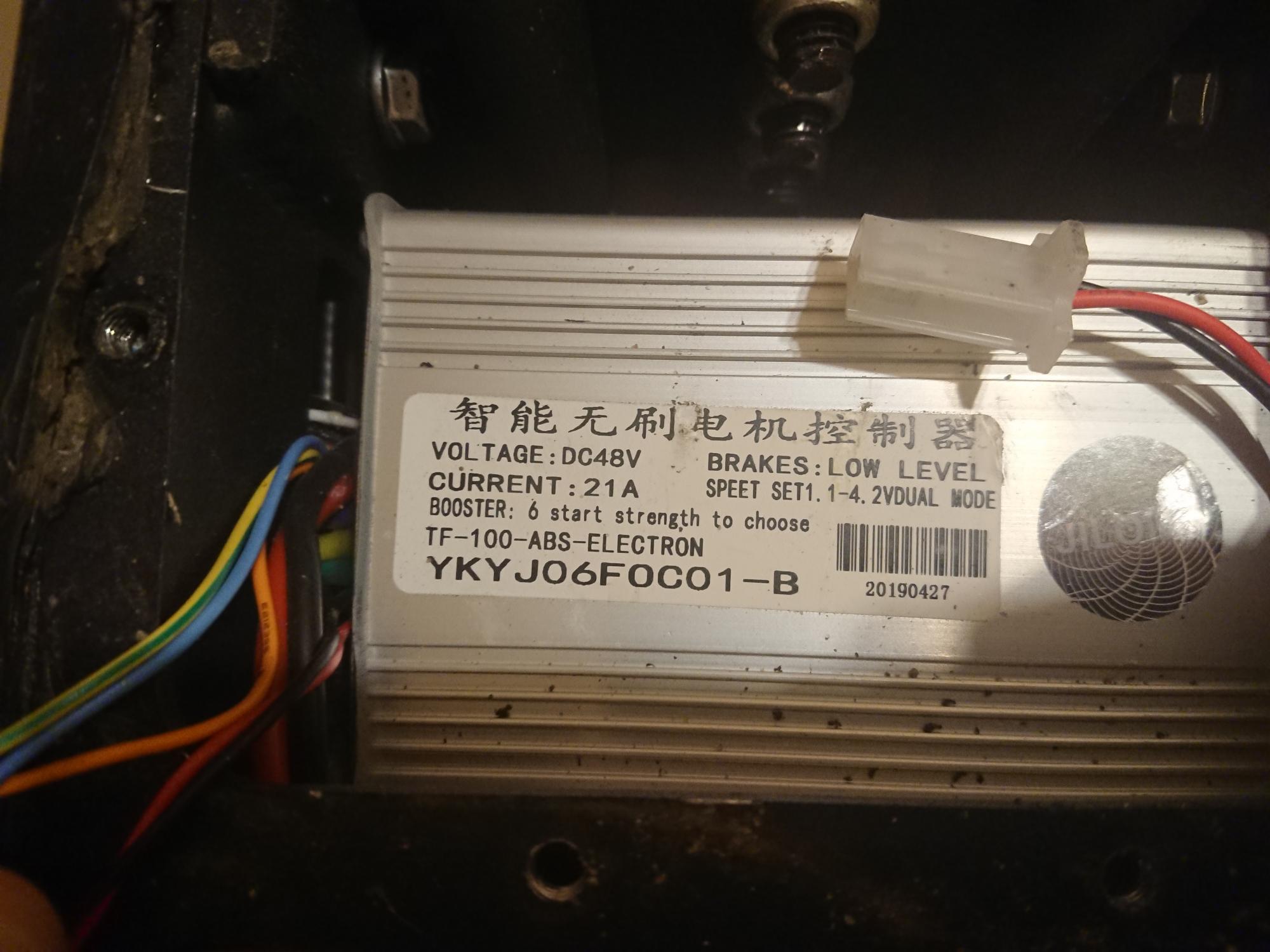

Постоял немного на солнышке и случился глюк
Акумы были заряженны
На экране мигает зелёный контур батки но вольтаж 52
Надеюсь глюк так как завтра ехать обратно
13_chip_13
Как будто в настройках стало 60 вольт номинал(ну или сколько там следующий стандарт идёт) , а не 48.
balu13
Цитата: 13_chip_13 от 11 Июль 2020 в 22:24Как будто в настройках стало 60 вольт номинал(ну или сколько там следующий стандарт идёт) , а не 48.
перепроверил настройки
действительно 3 параметр 60 стоит
исправил и всё норм

Цитата: sergo842 от 11 Июль 2020 в 09:54Есть такое дело, не лучшим образом проложены, тесно в этом месте. С обычными фонарями несколько проще , деку не надо пилить. Но лучше так, чем просто ждать излома, ну и первым уходит оплетка троса, дальше как пойдет.
Обошёлся только напильником и ножовкой. Работы на 15 минут....

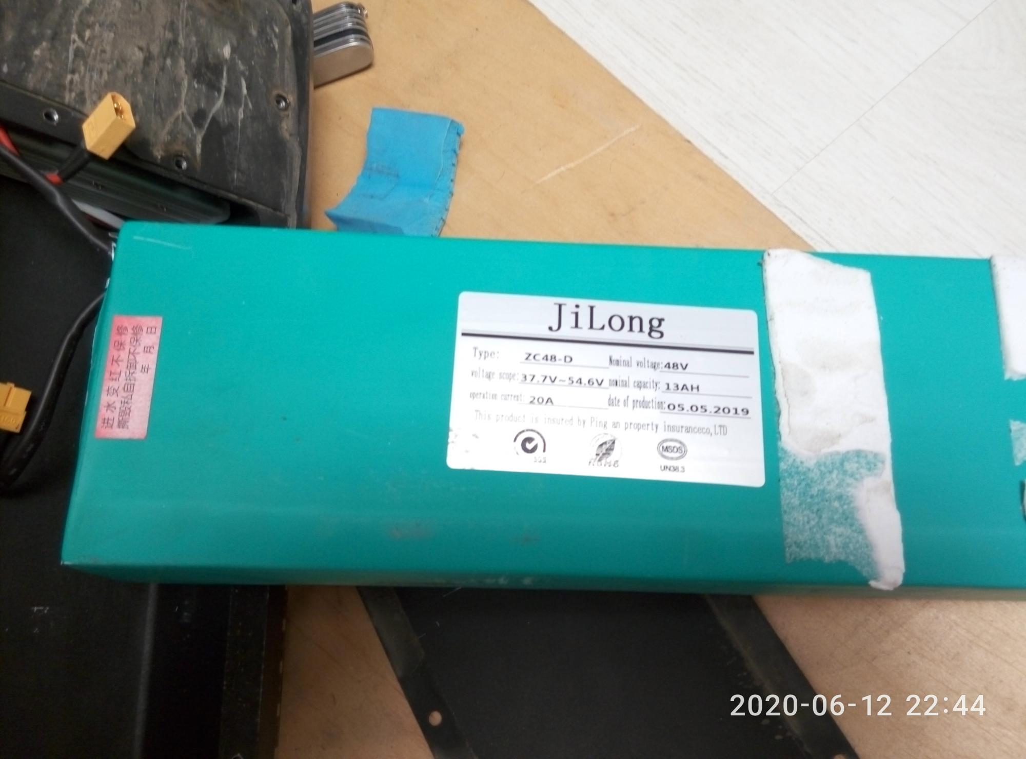

Привет Всем с Минска!
Стал месяц назад обладателем годовалого Kugoo m4 pro 13 a/h - почитав по форумам что надо поделал с проводами, подвеской и тормозами.
Катается очень приятно - правда мне удобнее без сидушки - да и девушек, детей катать так удобнее =) все знакомые просят покататься
часто домой возвращался на остатках заряда на первой мощности, пар раз в метро и маршрутках даже - дождь =( .
Руки чешутся после вскрытия деки добить самосборной батарейкой свободное место 18650 элементами со своим отдельным bms - в паралель с оригинальной батарей.
Видел на ютубе много кто так делает , но спросив друга насчет какие элемнты купить - услышал от него что не желательно очень доп батерю делать на элементах большей емкости чем стоят в основной.
При разряде будет большее потребление с возможным перегревом и бадабумом доп батареи - когда основная уже села а эта еще тащит =( .

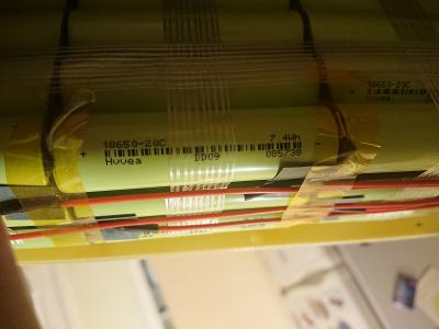

Помогите советом - куда копать и как правильно делать доп батрею. Вскрыли оригинальную батарейку - элементы по 2000 mah сборка вроде 13S6P .
Александр
фото внутренностей
inwin
[user]AlexSay[/user], соберите на 30q, а эту продайте. на 30q на долго хватит, увеличится прбег и греться будет меньше, как я считаю, это большой плюс к безопасности.
сколько, по вашему мнению, влезет максимально элементов?
AlexSay
Цитата: inwin от 13 Июль 2020 в 12:59AlexSay, соберите на 30q, а эту продайте. на 30q на долго хватит, увеличится прбег и греться будет меньше, как я считаю, это большой плюс к безопасности.
спасибо! а развернутее чуть про 30q - это что и куда ? продать свою попробую - даже интересно по чем уйдет и когда. но мне товарищ сказал что проще именно добавить 1-3 ветки по 13 батареек ( смотря сколько влезет в свободные места в деке ) к существующей батарее - финансово с его слов затраты меньше и работы =)
ps: купив за 310$ годовалый m4 pro както сложно еще больше половины стоимости тратить просто на замену батарейки - проще кататься с тем что есть понимая что хватает на 35-40км запаса хода или за 40$ сделав доп батарею в свободное место и забить пока он не сгниет =)
