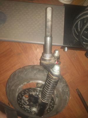

Дошли руки поставить вилку от Kugoo m5. Все подходит...
Можно поближе посмотреть крепление вилки к гусю?
volk0001
[user]ПешеХОТ[/user], есть фото штатной вилки в сборе.
Это тупо шток диаметром, НЯП, 20мм. Если нужно, сниму точные размеры. Снизу надевается шайба, потом опорный подшипник и втулка.
И фото вилки от m5 рядом с вилкой от m4, которую сделали в магазине. (голый шток, подшипник пришлось перепрессовывать со штатной вилки)

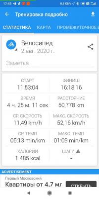

Цитата: balu13 от 03 Авг. 2020 в 22:18
вчера покатался на самоваре
максимальная скорость удивила
Что за банки, какой конфиг? У меня на 13s6p из Panasonic 21700 и с штатным контроллером на 21А максималка была 48). При этом пробег, похоже, меньше Вашего. К 50В проехал всего 20 с небольшим км в режиме "тапка в пол", а потом разложился.

balu13
Цитата: volk0001 от 05 Авг. 2020 в 00:38Что за банки, какой конфиг?
это глюк программы (так что нельзя безоговорочно доверять спутниковым показаниям)  у меня батарея 13 ампер по факту уже значительно меньше. да и я вешу уже больше центнера
в принципе на ровной поверхности с текущими настройками БК я не разгоняюсь больше 32 км
