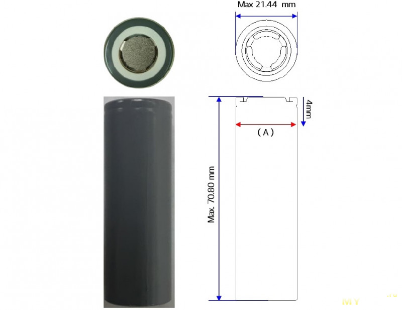

Цитата: cephal от 06 Авг. 2020 в 18:35то последнюю узкую на 18а/ч черную на элементах 21700
Это что за батарея? Есть фото?
balu13
Цитата: kdekaluga от 07 Авг. 2020 в 00:29Это что за батарея? Есть фото?
она побольше размером чем 18650
диаметр 21 мм высота 70 всё остальное аналогично
за счёт бОльшего размера и ёмкость больше
