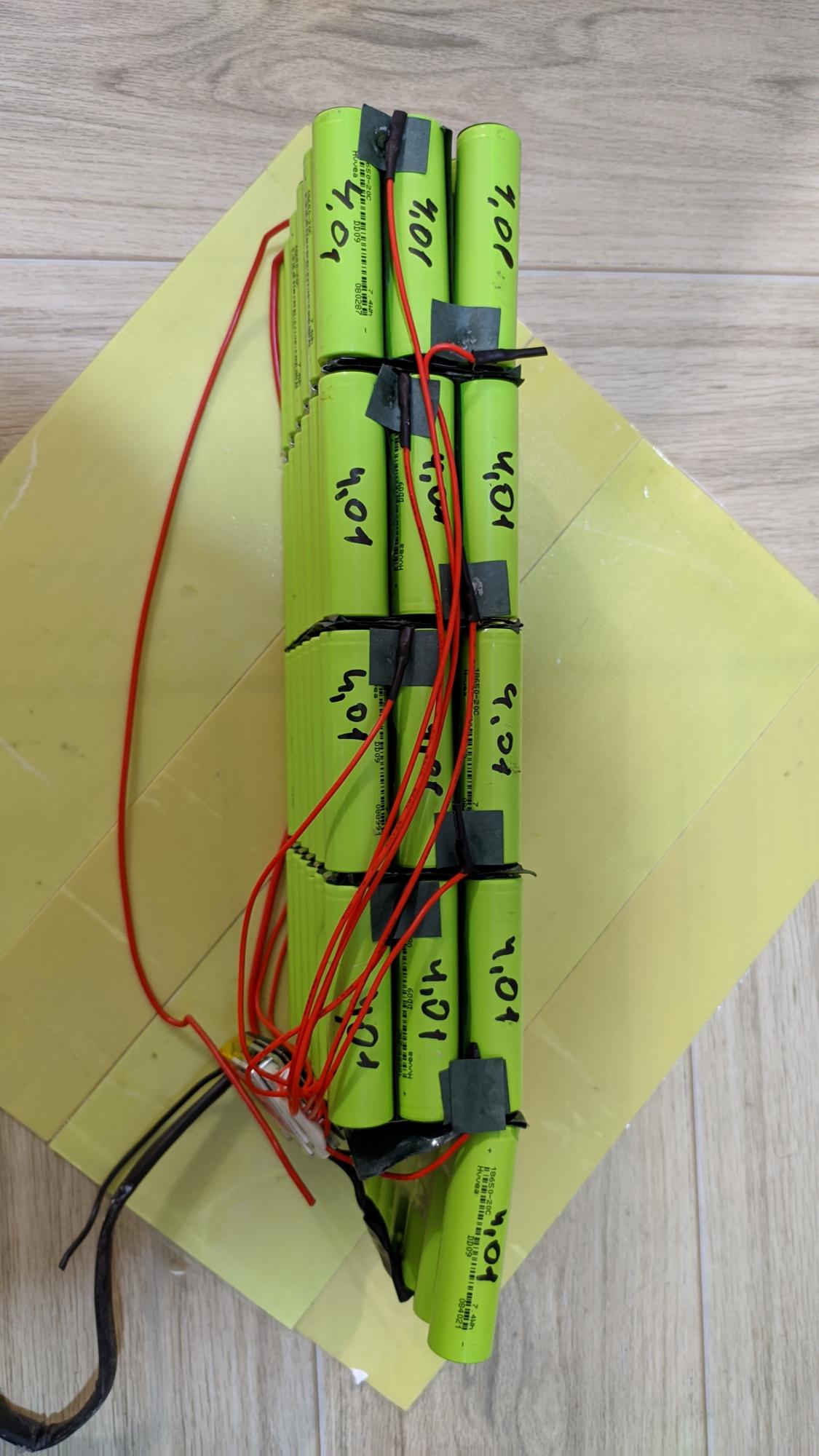

Всем привет. Резко, вместо 30км стал проезжать 15, а через неделю и вовсе 10. Захварал дружок. Подскажите, где копать?
Разобрал батарею, разрядил немного. Потом снял обмеры, везде по 4.1В. Из приборов только мультиметр, раньше куго с3 латал вылетавшие банки, но тут не могу найти хотябы 6p, которая отбилась от стада по емкости

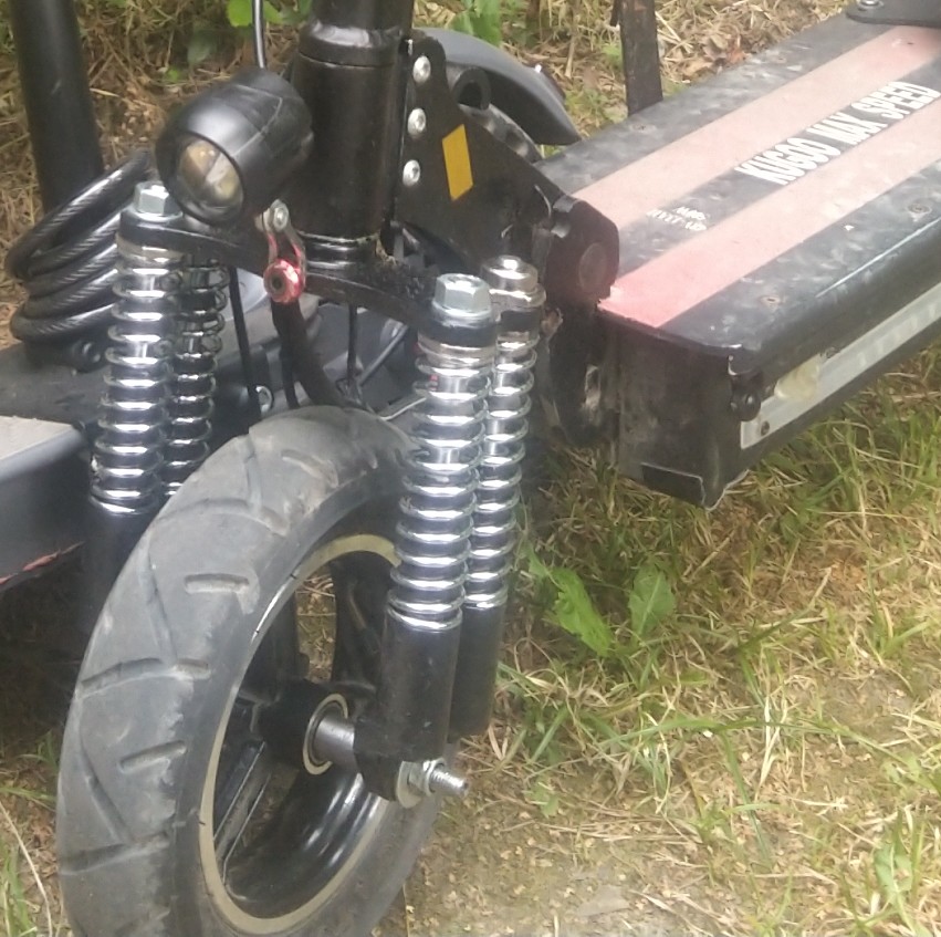

volk0001

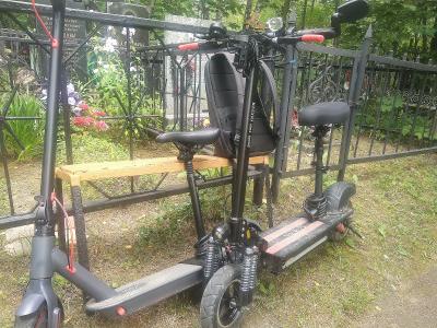

Наконец довелось опробовать в деле переднюю вилку от Kugoo m5. Если кому-то это интересно, могу рассказать сколько стоит, где купить, как ставить, что заказать у токаря...

volk0001
#4065
[user]Виталий40[/user], у старого m4 pro и Max Speed одинаковые рулевые колонки. Пишу здесь из-за большего комьюнити, может кто-нибудь захочет и себе поставить.
Что же касаемо штатной вилки... У меня есть возможность сравнить, по сравнению с четырех пружинной вилкой штатная вообще не работает. Ну и кроме того, штатная вилка у меня согнулась при наезде на кочку на 45 км/ч, из-за чего меня телепортировало в асфальт.

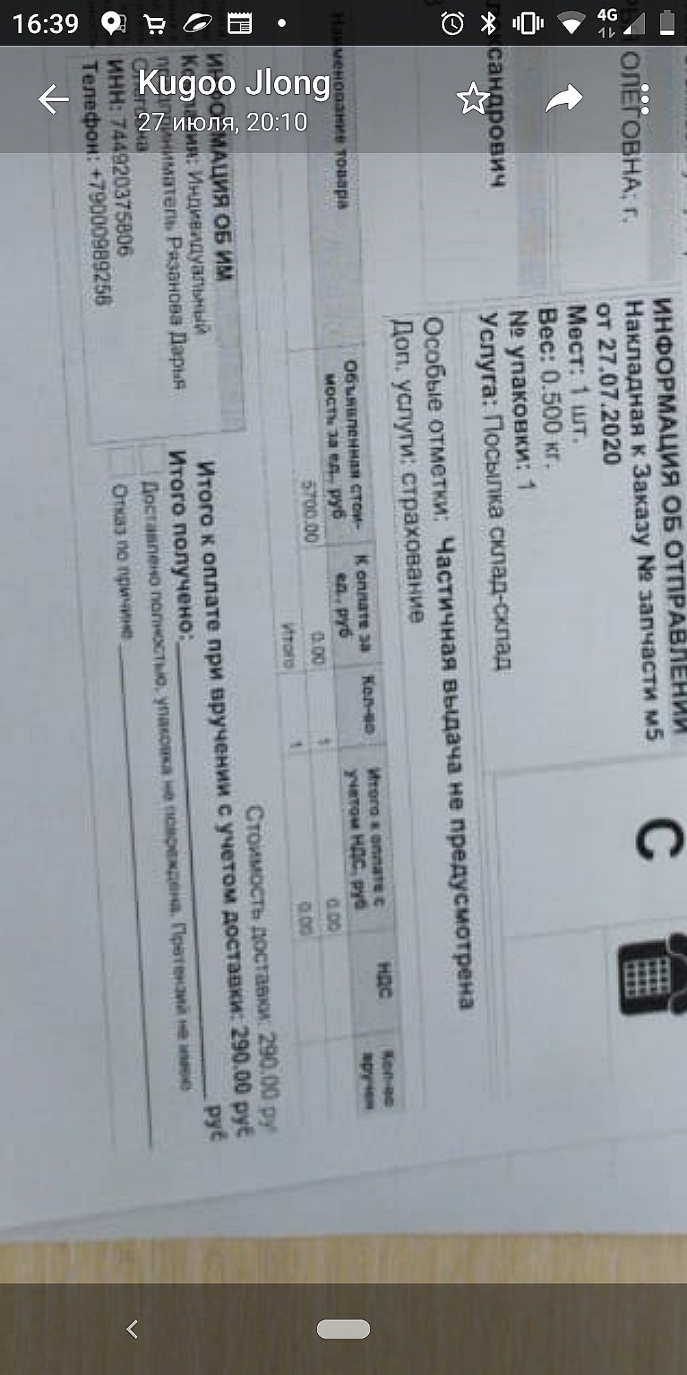

Запчасти заказывал в магазине Kugoo-Jlong из Краснодара. Вилка и две стойки обошлись в 5700, плюс 290 за доставку до Москвы (у них со СДЭКом какой-то договор, потому и доставка довольно дешёвая)
Стойки, конечно, никаких гидравлических амортизаторов, как пишут в теме про m5, не имеют. При сжатии без пружины что-то хлюпает и чувствуется небольшое сопротивление, но шток на место не возвращается. Зато имеются отверстия под контровочые шайбы мотора. Можно без проблем перейти на полный привод.
Сверху дорпаут штатной вилки, снизу четырех пружинной:

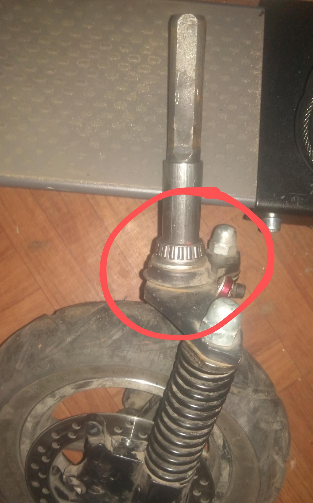

Для сборки вилки необходимы четыре гайки, НЯП, м12 шаг 1.5 и четыре же шайбы на 12. Кроме того, нужно 10 шайб на 10 дабы выставить колесо посередине вилки.
Далее нужно переставить со штатной вилки опорный подшипник.
Для этого необходимы молоток и мощная шлицевая отвёртка. Желательно советская, современные гнутся).Отвёртку забиваем между вилкой и стоящей под подшипником гайкой, и потихоньку, при помощи такой-то матери и молотка, снимаем со штока. У меня была довольно плотная посадка, но зная китайцев, у вас, возможно, можно будет руками снять)
Собранная вилка ставится на место штатной без доработок. Единственный нюанс -- у меня не было резьбы под фару. Думаю, что ее можно нарезать и болтом.

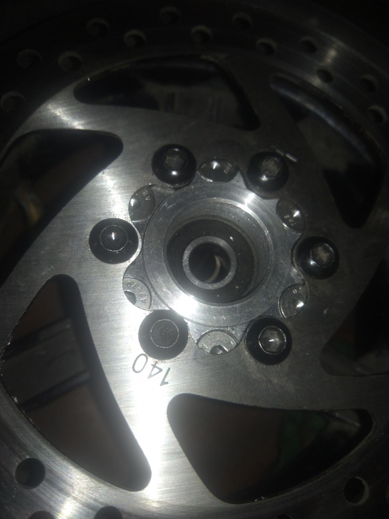

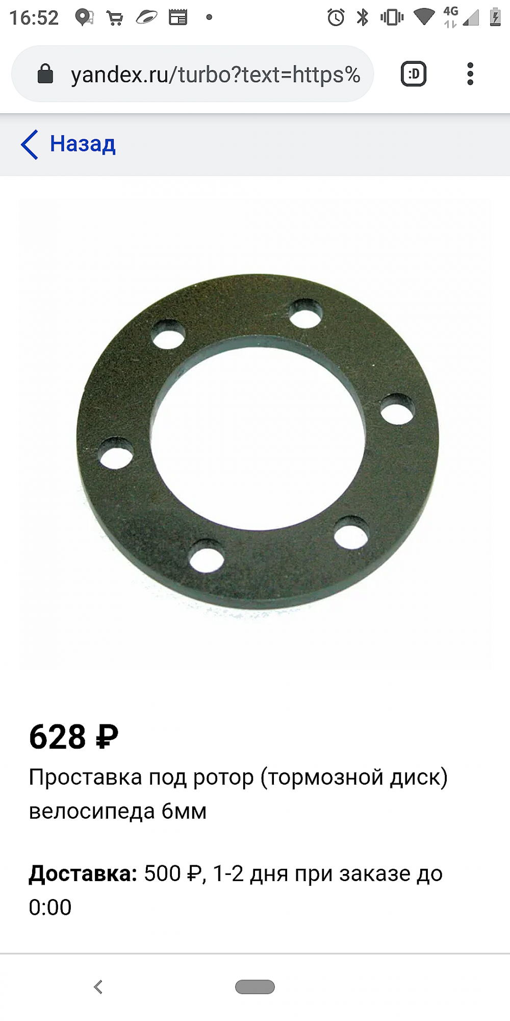

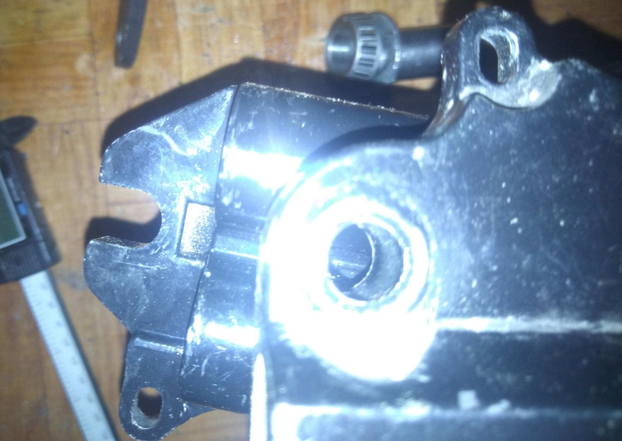

Потом заказал у токаря человеческую проставку под тормозной диск толщиной 11мм (с центровочным выступом и без сквозного крепления)
Сравните с тем убожеством, что продается в некоторых веломагазинах и даже на нашем форуме:
У этого же токаря заказал новую ось, НЯП, на сантиметр длиннее. Со штатной осью ездить не вариант. Гайка закручивается, но под шайбы места уже не остается. Учитывая, что стойки рассчитаны под более толстую ось гайка держится практически на гранях.
За проставку с осью отдал полторы тысячи. Ещё за сто рублей заказал втулку на ось вместо шайб, которые выглядели довольно колхозно.
Контакты токаря могу написать в личку. Токарный у него стоит в гаражах около станции Люберцы-1, заказы принимает около станции Жулебино (Москва).
Крыло пока не колхозил, но скорее всего просто закажу от m5 в том же магазине что и остальные запчасти.
P.S. сейчас откатал сделанную в Архангельске батарею из теслобанок. По данным смарт БМС ёмкость примерно соответствует заявленной. Подробнее напишу в теме про Max Speed, ибо в m4 батарея 13s6p из 21700 не поместится).
