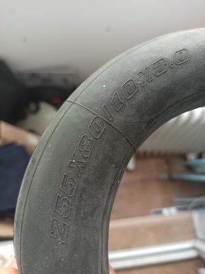

bankuss
Был у меня руль, да оказывается я его продал ))  Проверить никак, покупать другой не интересно...
И вообще заднее колесо  в ремонте - еще одну камеру купил, так как первая (с завода) прожила 1.5 месяца, вторая прожила 60 минут, вот теперь готовлю третью.
Если и она быстро укокошится, то буду думать об установке литой. Так как самокат этот первый у меня, надежность камер неприятно удивила. (и  не только у меня такое).

drodigy
Цитата: bankuss от 05 Июнь 2023 в 15:30Если и она быстро укокошится, то буду думать об установке литой. Так как самокат этот первый у меня, надежность камер неприятно удивила. (и  не только у меня такое).
Вам нужно искать усиленную камеру. Она очень толстая, прям дубовая. Такую раз поставил и забыл, но надо поискать...

bankuss
Вроде такую и купил, может еще в дохлую камеру ее оберну. (есть такие советы в инете). Ну и накачаю посильней... типа чуть слабину дашь и все... перетирает. На великах такого нет эффекта - сколько на мягких шинах катал, с камерами никогда ничего не было.

drodigy
Цитата: bankuss от 05 Июнь 2023 в 21:55Вроде такую и купил, может еще в дохлую камеру ее оберну.
Нет, товарищ, всякое дохлое туда добавлять не стоит! Если всё по эстетике делать, то есть пару советов. Новую камеру хорошенько с мылом вымыть под водой и высушить. Купить в аптеке тальк (обычно это присыпка для жопы со вкусом ромашки или чабреца). И при сборке обильненько натираем внутреннюю часть покрышки (я её тоже с мылом вымывал) и камеру этим самым тальком. Если не пробьёте, то служить будет годами!
Это полностью исключает проблемы всякого трения, закусывания, заминания камеры. Ну и вдобавок, резина в советские времена вся хранилась в тальке.
Ну и следим за давлением! Три атмосферы обычно качают и ездят. Так же при большом давлении очень низок шанс прокола.

bankuss
Про присыпку тальком слышал, сделаю. Спасибо.

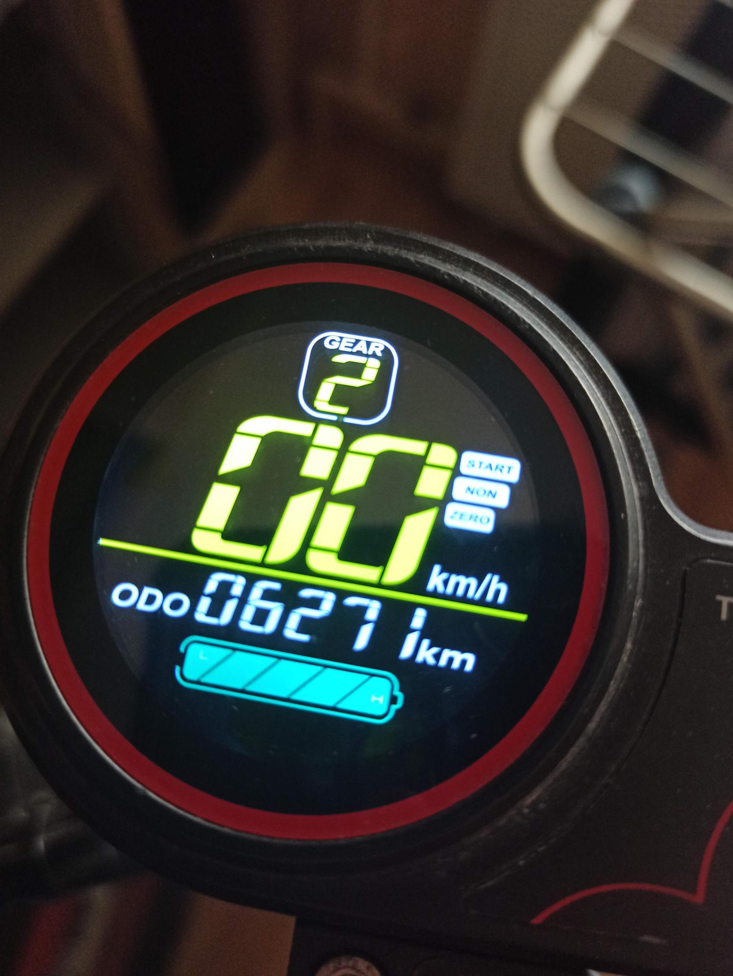

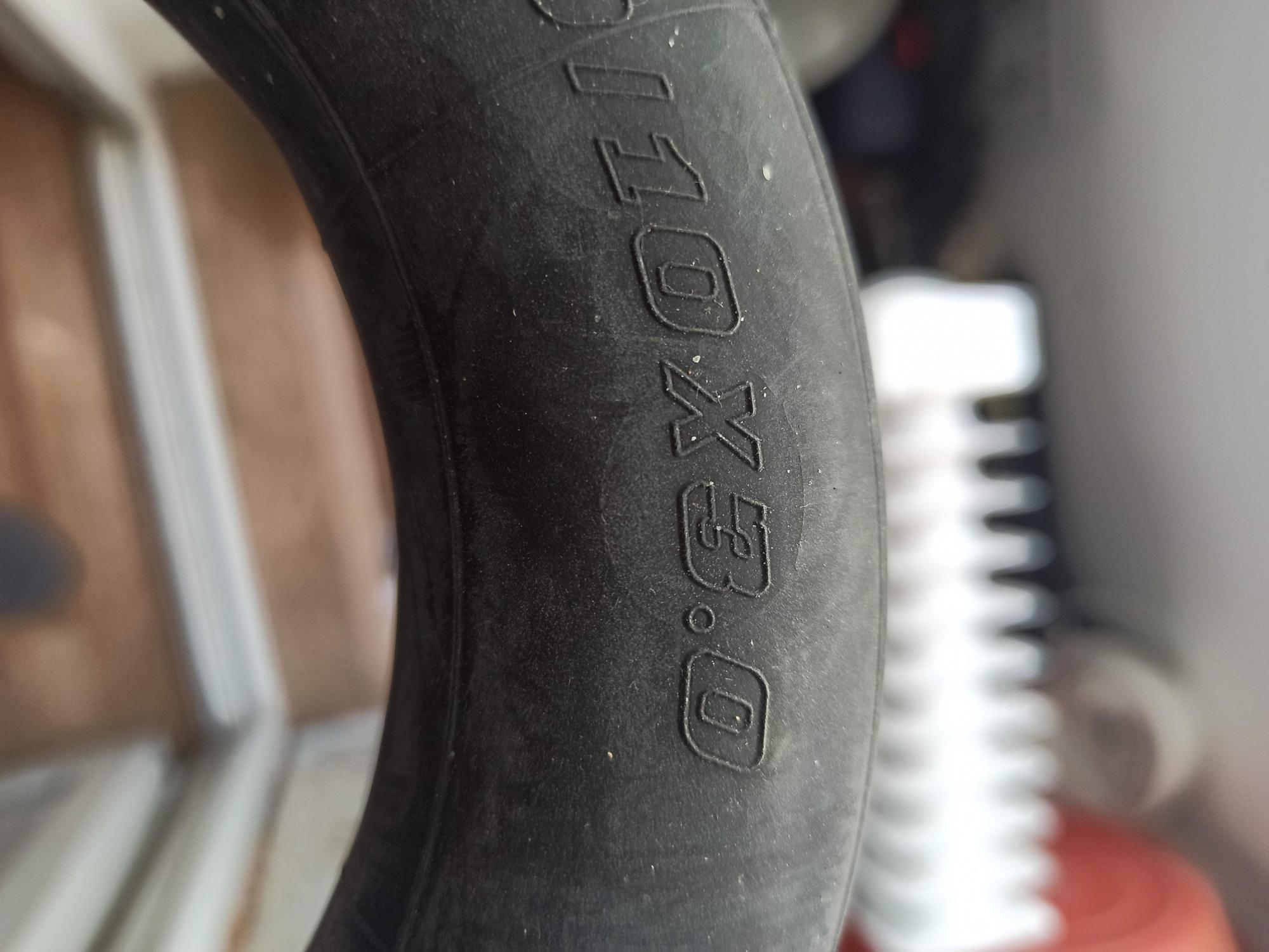

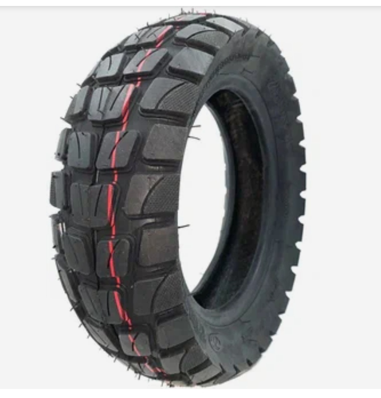

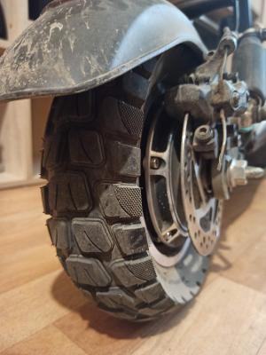

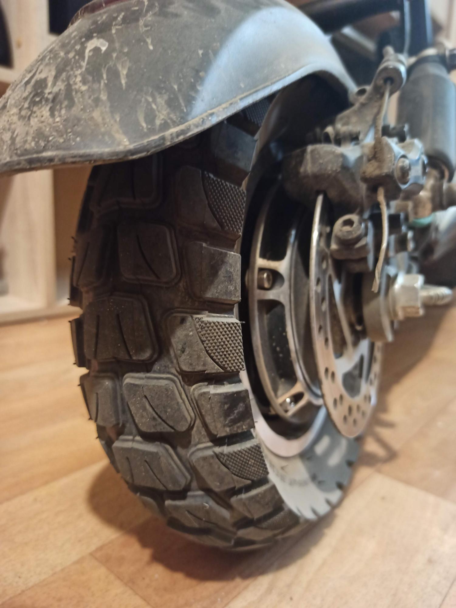

ПешеХОТ
#4399
Езжу на вот таких "злых" покрышках.
Мой вес 85 кг.
Давление в колесах:
Заднее 2,2 атмосферы.
Переднее 2.0 атмосферы.
Делать ниже - начинает немного "вести" самокат. Делать выше - начинает "скользить" на не слишком чистом асфальте.
Пробег 6270 км. Никаких "пробоев" покрышек. По бордюрам, правда, не прыгаю..)))
Камера внутри на 3.0 (не 2,5 и не 2.0)
Бортовать такие покрышки несколько тяжеловато.
Но с мыльным раствором, смазывая края покрышки, и нормальным инструментом - вполне нормально.
bankuss
У меня похожая покрышка, на небольшие бордюры на небольшой скорости заезжал. Но когда проверял 2ю камеру, которая почти сразу прокололась, то ехал только по асфальту. Не исключено, что в покрышке дефект (например корд выступает). Что-то должно же было ее проколоть так быстро? ))
Как разберу, посмотрю.

bankuss
Покрышку снял, кордов выпирающих внутри не обнаружил. Вымыл, высушил, просыпал тальком. Поставил новую, толстую камеру. Проехался по лесным дорожкам, примерно 8-10 км. Пока полет нормальный.
