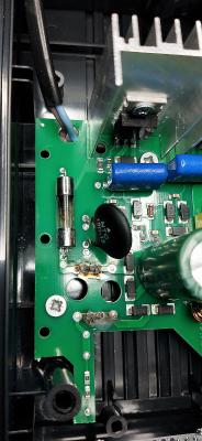

У человека взорвался Бережок, сообщение и описание вот тут: https://electrotransport.ru/index.php?topic=63170.msg2003385#msg2003385
Но подпеватели и "продвигатели" чудесных свойств кипячения Бережком при 15.2--16.3 вольта промолчали и решили "не замечать" этого факта.
Ау? Где комменты про взрыв Бережка?
Я так понимаю, сам Бережок это "дополнительная плата в другое ЗУ", обычно это "Вымпел", значит либо сама "дополнительная плата взорвалась", либо очень умное управление вызвало взрыв микросхемы-ШИМ преобразователя ЗУ-донора (Вымпел), из-за тупизны в управлении, когда лезут в чужое изделие со своими "тонкими регулировками".
Хочется таки комментариев от Создателя Бережка  :hello:
Или он весь в подсчетах денег от продажи "дололнительной платы в Вымпел" и ему уже плевать на покупателей?  B-)
P.S. Это сообщение я "заскринил", так что если оно "вдруг" пропадет, то я его опубликую в других темах  :hello:

LoNS
Вот Андрей прислал фотку «поломки». Что это сгорело?

SanSanich
Это входная цепь, пред, перемычки. Смотреть надо силовой ключ, транзистор. То что видно это уже последствия. Починят.
Yastreb1332
сгорел предохранитель и дорожки идущие к нему. могу предположить что было повышенное напряжение на входе.в общем сработала защита.
