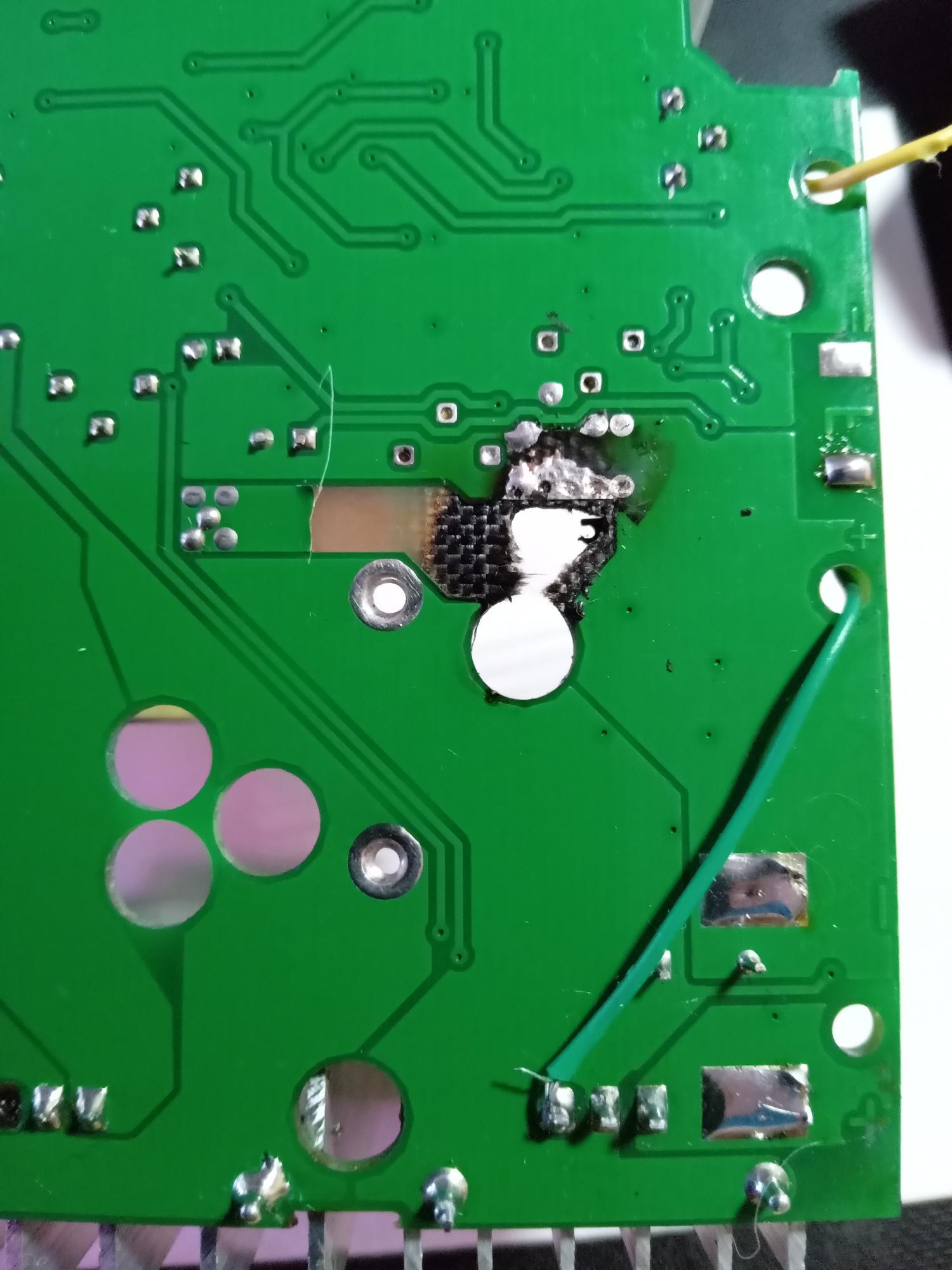

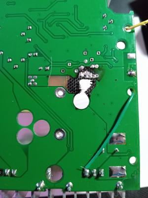

Всем привет!Купил Бережок V-1.При первом включении случайно соприкаснулись крокодилы-бах!Зашибись-защиты нет.Ладно,думаю,проблема типичная для Вымпелов-меняю пару силовых 13009 и пару диодов в выпрямительном мосте.Во время проверки заметил вылет диодной сборки MBR20100CT..Заменил.Короткого на выходе нет.Ок.Включаю через лампу-Ок.Запуск есть.Включаю штатно без лампы на холостом ходу-норма.Подцепил аккумулятор заряженный 55А/ч.Напряжение кажет.Нажал кнопку-заряд пошёл.Стою рядом.На десятой секунде(примерно)Вымпел загорелся.Выключение от сети не помогло-горит дальше,клеммы скинул с аккума-прекратилось наконец-то.Разбираю и вижу что в плате дыра и висят пара резисторов над ней..Шунты что ли?Короче.Претензий к разработчику Бережка я не имею.Претензии я хотел бы предоставить Ориону с их Вымпелами-у меня чуть дом не сгорел!А Разработчикам Бережка я бы порекомендовал работать с Кулонами-там такого не наблюдалось.
Vetal1978

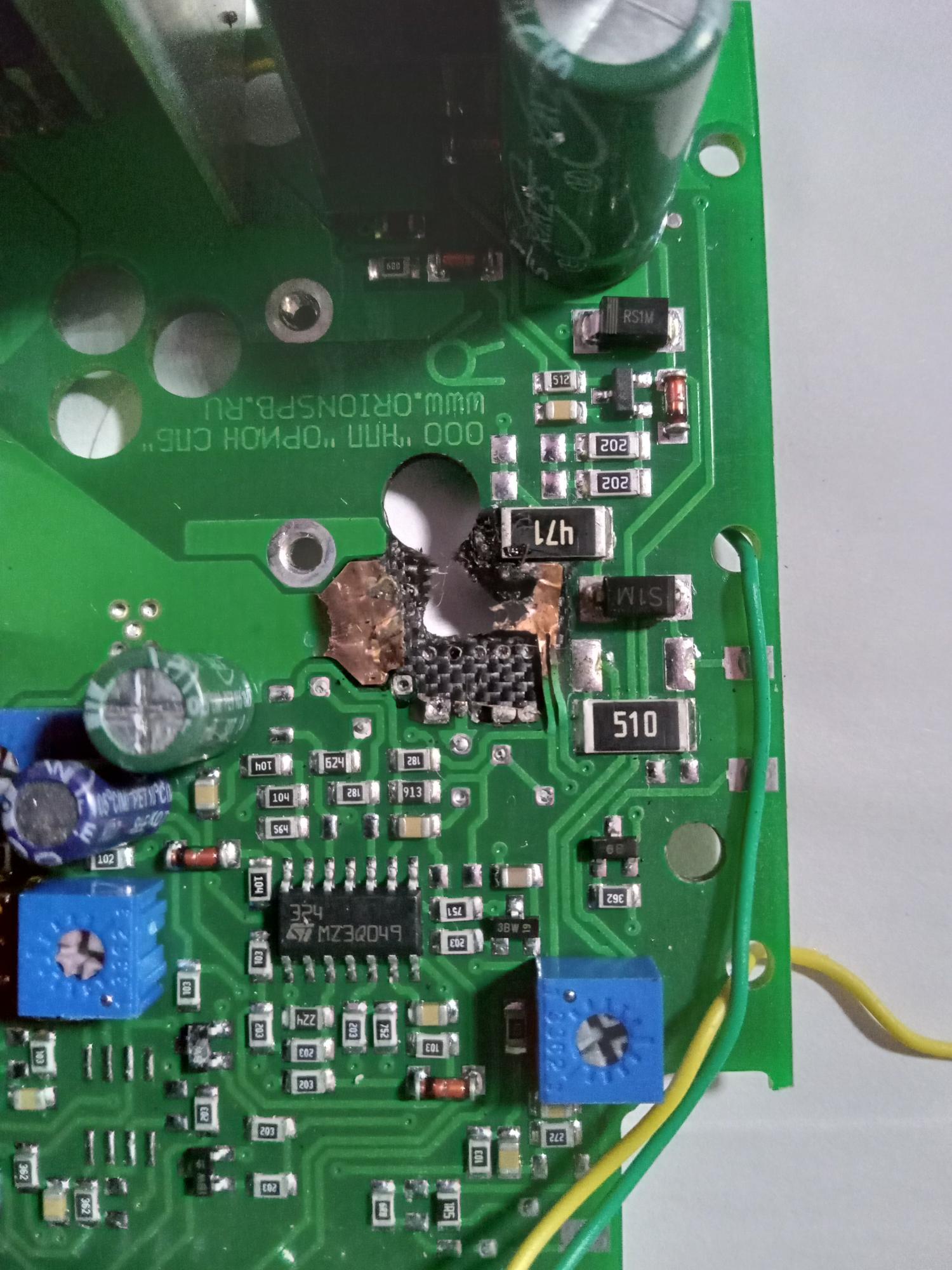

Разобрал для образца другой Бережок V-1-плата более старой ревизии от 2020 года,а новая 30.03.21г.Всё по другому.Понял что шунты по 0.1 Ом стоят паралельно.Блин,дыра в плате,как дороги шли,не пойму.Походу плату в помойку.

[user]Vetal1978[/user],  профессионально занимаюсь ремонтом оборудования у трех провайдеров, частенько встречаю прогоревшие платы.  В принципе, любая плата ремонтируется обычными перемычками, либо заменой деталей с иными выводами, однако прогоревшую дыру придется увеличить,  счистить все почерневшее, доковыряться до чистого стеклотекстолита.
Есс-но желательно заменить плату, но если нет такой возможности - можно поизвращаться.
Цитата: Vetal1978 от 12 Фев. 2022 в 22:58А Разработчикам Бережка я бы порекомендовал работать с Кулонами-там такого не наблюдалось.
Хорошо бы перед установкой платы Бережка проводить термопрогон ЗУ на эквиваленте нагрузки с периодическими отключениями 220 В. После доработки ЗУ, желательно проводить термопрогон в жестких условиях, например в полиэтиленовом пакете с отверстиями, либо в коробе с высокой температурой...

Подобных случаев возгорания после своего ремонта не было.Это первый.Включал через лампу,как всегда,чтобы ничего не рвануло и лишнего не сжечь.Гореть начала не силовая горячая сторона,а вторичные цепи на выходе под нагрузкой.Чего я совсем не ожидал.Прогар то устранить можно,посмотреть бы где по фотографиям с обеих сторон платы район тороидального дросселя как идут дорожки.Вчера у знакомого взял новое Вымпел 57(он покупал его в декабре 2021г.)так тоже плата 20-го года-не то.И схемы нет.

Всех с праздником,мужики!Неужели мне никто не сможет помочь фотографиями новой платы?Постараюсь выложить то что у меня выгорело.
