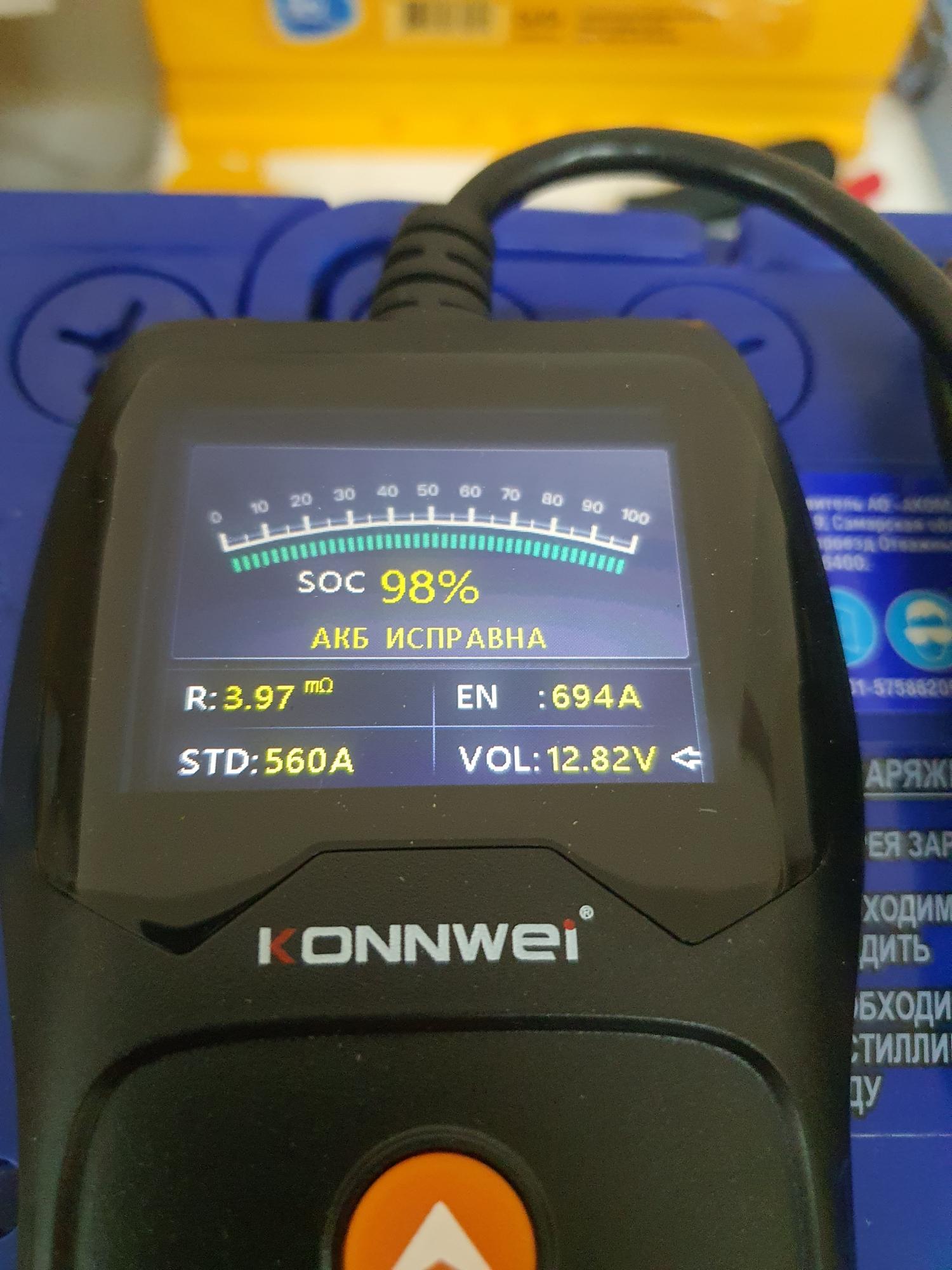

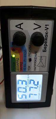

29го получил Б-V1, 30го подключил Аком 60ач EFB(1.5г), осенью и весной обслуживался, авто рабочее, был простой почти 2 месяца, соответственно просел до 12.3в, плотность 1.21, пусковой приличный 623а при номинале 560(чудеса)).
Выставил настройки сначала 16.5в, чуть позже не отключая ЗУ переставил на 16.7в в режиме ожидания, 2.5ч основного заряда, взял 5ач и перешёл в дозаряд, что оч странно, ему ещё кушать и кушать, хотя дозаряд не привычный нашему пониманию, он идёт в начале в среднем при 14в и постепенно напр поднимается, но при основном импульсы длинные, при дозаряде короткие..
Позже среди коротких импульсов появились длинные ~0.8а и 1.6а, через сутки в импульсе 1.6а напр 16.1в, плотность 1.22. На вторые сутки 16.3в, плотность 1.25-1.26, на третьи 16.3в динамики по напр нет, плотность 1.275. Есть нюанс(подсказали), переключил в режим ожидания, дождался падения напр ~до 14.2в и снова переключил на заряд, ЗУ прощупало акб и начало выдавать 0.8а и 2.2-2.3а(вместо 1.6), напр поднялось до 16.5в, через 3ч плотность 1.28, думаю мин через 10 выкл, хотя хотелось дождаться окончания заряда, подключил мультиметр, при импульсе 2.3а 16.58в, потом 16.59 и начало снижаться потихоньку, 16.58, 16,57., загорелась зелёная лампочка, заряд окончен, перешёл в режим хранения, замечательно  :wow:
Через 18ч отстоя нрц 12.9в, плотность 1.28, пусковой 694а , R3.97

Цитата: Ерик от 04 Авг. 2020 в 00:45...начало снижаться потихоньку, 16.58, 16,57., загорелась зелёная лампочка, заряд окончен,...
То есть окончание заряда происходит не по выставленному напряжению (до 16,7 не дошло), а по его снижению, в частности.
silandser
Загадка алгоритма. Тоже наблюдаю не достижения выставленного и переход в хранение
