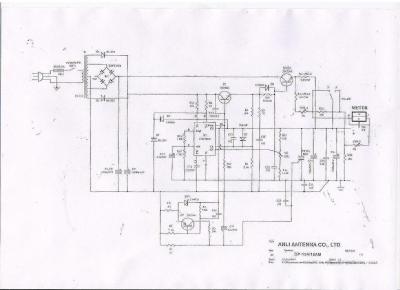

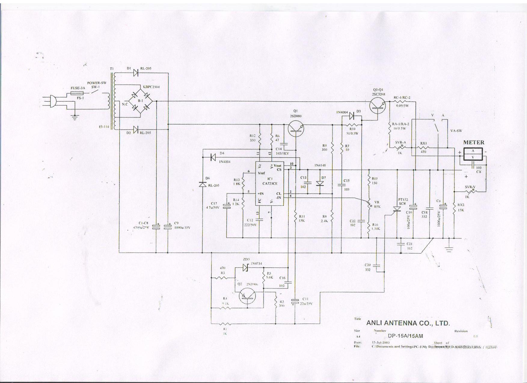

Alvis73
Имеется в наличии блок питания DP 15A, трансформаторный, выходное напряжение 13,8В,
длительный ток нагрузки до 15А. Возможно ли установить "бережок" 7 или 14?

[user]Alvis73[/user], установить в принципе можно. Но этот БП после переделки может выдавать до 15.5В, что для трудноперемешиваемых Ca/Ca АКБ мало. И переделывать в ЗУ дорогой БП для радиостанций с линейной стабилизацией лично мне кажется странным. Тепловыделение на стабилизаторе будет равняться произведению тока на разность напряжений его входа и выхода, и будет довольно значительным. И в схему стабилизатора придётся вмешиваться.
Дешевле и правильнее купить БП для светодиодных лент, и к нему подключить плату Бережка.

Спасибо за разъяснения. Блок питания давно не используется по назначению. Пылится в кладовке. Года три назад совместно с Imax6 заряжал необслуживаемые аккумуляторы. Сейчас есть нужда в зарядке и поддержке  EFB 62Аch для создания в помещении бесперебойной линии 12В для сигнализации, камер и видеорегистратора. На ночь отключают 220В. Бережок должен идеально подойти если четвертый режим поставить первым при включении. Какой БП выбрать для установки Вам виднее, для меня важна безопасность и надёжность. Готов заказать готовое изделие с крокодилами и т.д.
