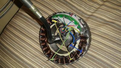

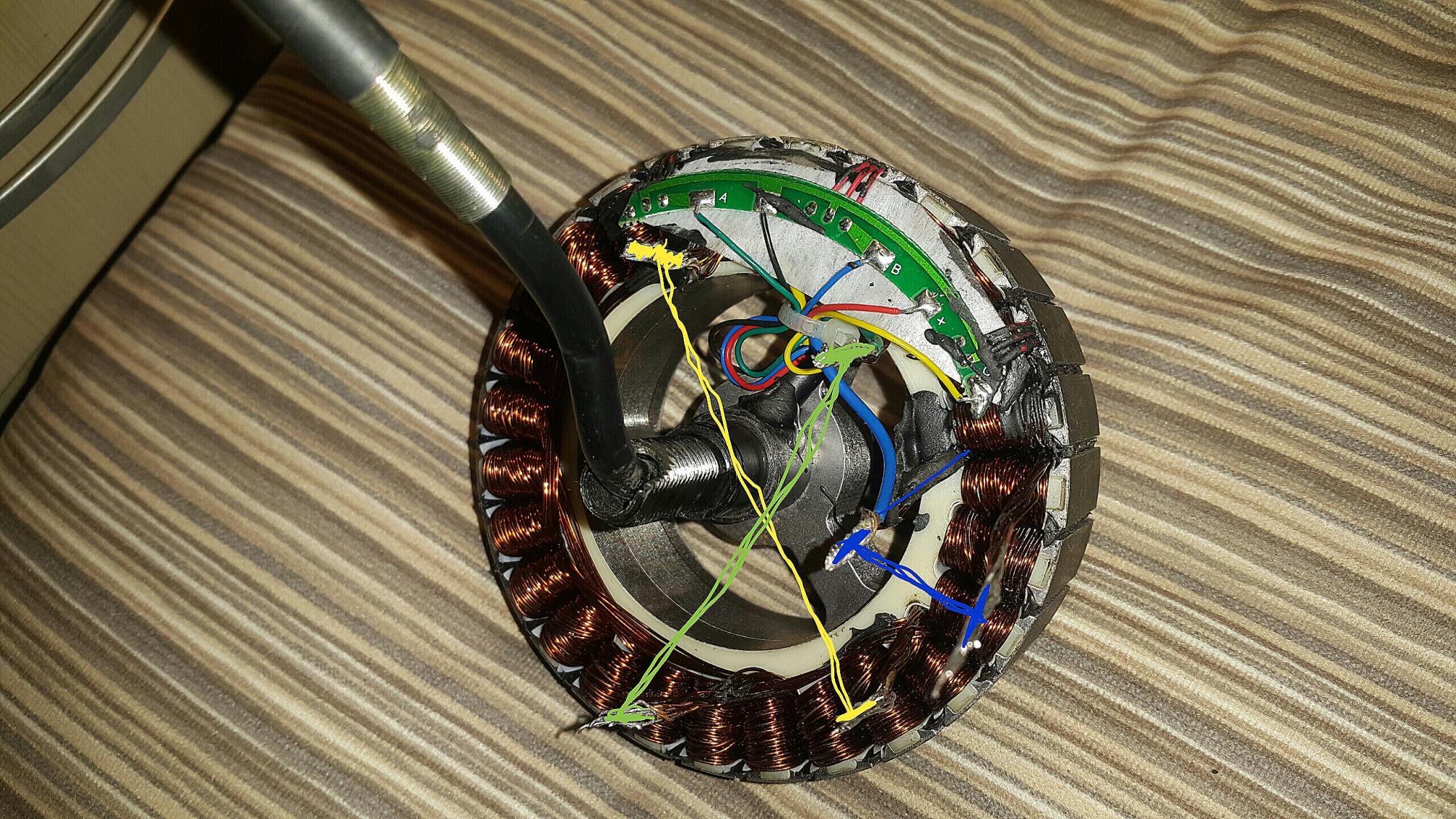

Dima8181
Цитата: inwin от 19 Март 2019 в 16:18
правый статор 28 мм
левый статор 30 мм
не знаю как быть с вторым мотором но просто так как я размотать для интереса последний зуб не советую. с пятого раза уложил шесть а седьмой не впихуемый    впихнул по одной жилке за минусом концы коротки.Схемму не нашел что конспектировал но на счастье мотор попался + разобран + перепаянный в треугольник, порядок один к одному. только у гирика 4 жилки из 7.

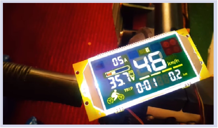

[user]Dima8181[/user], одно МАЛЕНЬКОЕ но, Ток на ХХ -  :facepalm::
SF8. B1-Р600 с ЛЖФ15S-19.5АЧ.
Мы на карте.BR, Dmitry.
inwin
#44
[user]Dima8181[/user], у меня на am движке на холостых 2а при достижении 43 км/ч.
что на треугольнике многовато жрет на холостых. сколько же будет при нагрузке. ждем испытания.

https://www.youtube.com/watch?v=WNR58NHDrM8
Это самый первый раз когда переделал готовый скутер но встать на него не удалось слишком быстро на гироскопы откликался

[user]Dima8181[/user], вот еще на подумать по мк.
странная обмотка. может у нее есть какое то название?
у раптора, который едет под 65 км/ч под нагрузкой, вроде такая обмотка.
https://electrotransport.ru/index.php?msg=1578963
