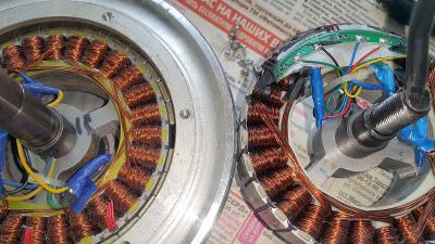

Всем добрый вечер. Я тут опять готовлюсь к МК но меня заинтриговали колеса что от гироскутера на 10" я конечно изучил данную конструкцию и сравнил с штатным МК от куги, как хотел подкинуть только статор не вышло так как нужно точить обойму под обе крышки. (подшипники разные) Но я на досуги попробую подкинуть к блоку МК мотор от гирика может что и выявится но заранее скажу что обмотки разные, по ветку не знаю но жил всего 4. Пока все в разборе и есть в наличии другие варианты то можно испытать.

Мот от гирика и куга

Спаял, подключил мотор на 10" выставил настройки на 10" .
Может это не по теме но любопытно было как крутить будет.

Надо просто токарю заказать гильзы на ось и вилка не проблема есть покрышки низкий профиль. Крыло другое или это под фен.
Теперь про подкл МК от гирика, думаю коменты тут не нужны.
красный +5v. чёрный минус ну и холлы. 3 фазы.

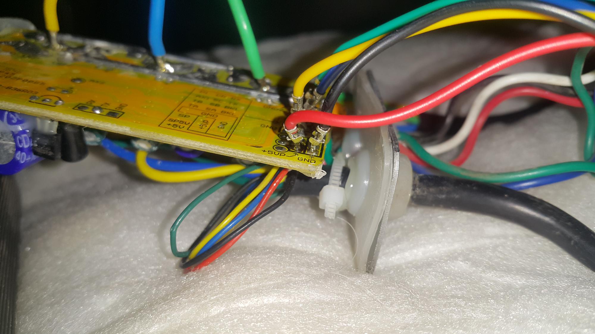

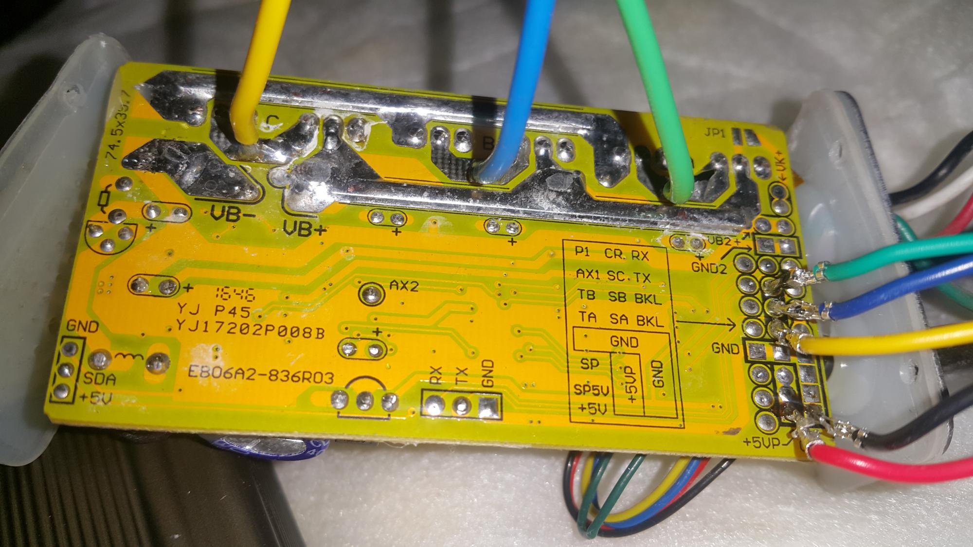

Всем доброго дня.
Подскажите пожалуйста где находится делитель напряжения на тормоз, дело в том что я пробую перейти с 36в. на 48в. на 39,6в. еще работает а вот выше нет так как вольт превышен на делитель. Может есть и распиновка самого блока МК. ?
ssilk
Цитата: Dima8181 от 29 Март 2019 в 10:42дело в том что я пробую перейти с 36в. на 48в.
Вы легких путей не ищете? ))) Какой нафиг делитель? Просто переключаете в дисплее с 36 вольт на 48 и переставляете батарею. Все работает автоматом, включая тормоз...
odo - 6650 км
Dima8181
Если бы так было я вопрос не задал! В настройках первым делом на 48 , тормоз на дисплее загорается и блокируется просто газ а торможение не происходит я и начал по одной ячейки с 48 скидывать и торможение начинается только с 39,6в. прошивка стоковая 1.1

ssilk
А у Вас точно батарея 48 вольт? Полное напряжение 54.6?
odo - 6650 км
Dima8181
Да точно. Там в контроллере если я не ошибаюсь есть порог от перезаряда и он может быть только в одном случае если батарея заряжена и у тебя лупит рекуперация на хаду с горки и вот чтобы избежать перезарядки акб с делителя идет превышение выше заданного программно порог и срабатывает защита то есть откл рекуперации. А в дисп. модуле значения 24 36 48 реагируют только на графический индикатор батареи.

Dima8181
Цитата: inetchik от 29 Март 2019 в 14:25
Третий снизу спойлер в: https://electrotransport.ru/index.php?topic=56994.msg1521352#msg1521352
Там схемка.
Что то я так заморочился и уже до ОУ дошел надо теперь в протеус набросать номиналы и глянуть что и куда менять.
Спасибо . гляну

Dima8181
Цитата: inwin от 29 Март 2019 в 15:34
[user]Dima8181[/user], что такое оу?
Операционный Усилитель часто китай применяет 358 и ноунейм но по сути тоже самое.
Ура. Нашел этот делитель теперь надо в протеусе глянуть на 36 и после 48 и подобрать а после пересчитать в реале и впаять нужный наминал.
Там два резистора 242-2,4к на минус и 303-30к который на управляемый плюс с экранного модуля тобиш синий провод и так после 30к приходит на 3 ногу инфиниона.
Это пока теория!
