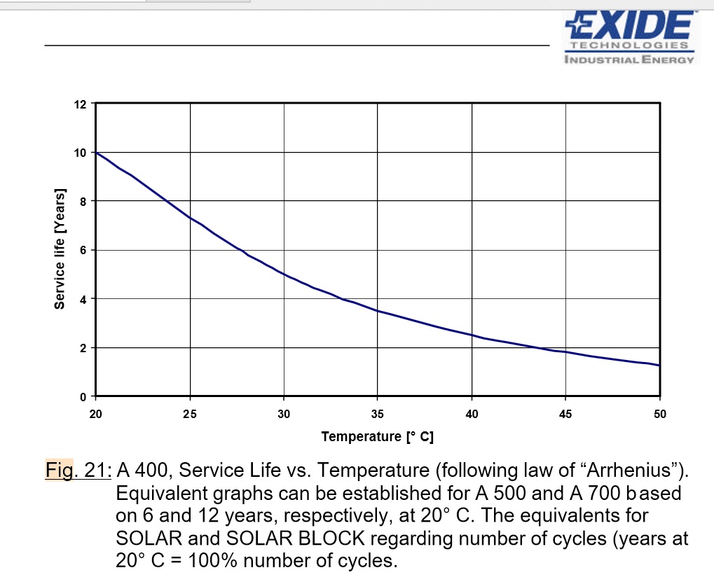

Цитата: AKI от 24 Фев. 2018 в 23:02кое-кто со ссылкой на закон Арениуса (чисто химический) привел это как причину гибели батарей в горячем ИБП.
Вообще, этим "кое-кем" изначально является производитель АКБ.
Вы можете дальше отпускать софизмы и считать себя умнее  производителя АКБ, а также всех по отдельности и  вместе взятых. Тема смерти акб в ИБП пережевана и выплюнута на несколько раз.
Смотрим сюда - в подписи к графику значится закон Арениуса. B-)
AKI
Цитата: Serg от 25 Фев. 2018 в 03:22Смотрим сюда - в подписи к графику значится закон Арениуса. B-)
Кроме ссылки на закон Арениуса в подписи еще есть буквы? Не могли бы процитировать все целиком? Или неудобные для вашей позиции места пропускаете?
Читаем целиком: A400, срок службы в зависимости от температуры (следуя закону Арениуса). Аналогичные графики могут быть построены для A500 и A700 базируясь на 6 и 12 годах [службы] соответственно, при 20С. Это так же эквивалентно для [батарей] SOLAR и SOLAR BLOCK в соответствии с количеством циклов (годы службы при 20С = 100% [гарантируемого] числа циклов.
Сравниваем вашу «цитату производителя» и исходную задачу:
[b-b]Производитель[/b-b] (вполне логично) приводит оценку срока эксплуатации своих батарей в годах или в количестве циклов. При этом производитель указывает и другие условия эксплуатации (токи заряда/разряда, и т.д. соответствующие типу батарей. Среди этих условий гарантированно нет постоянного перезаряда. Но вы эту часть (почему-то) не цитируете.
[b-b]Исходная задача:[/b-b] батарея гибнет раньше указанного производителем срока службы, если ее перезаряжать и доживает до указанного срока службы, если ее не перезаряжать. При этом температура батарей одинакова. Чудеса? Закон Арениуса нарушен? Или батарею губит что-то другое? Ответ будет, уважаемый Serg?
[b-b]Продолжение исходной задачи:[/b-b] батареи без явного перезаряда, с обслуживанием в виде долива воды и прогонкой КТЦ зарядником Сороки (О УЖАС!) живут уже пять лет вместо указанных производителем трех. В том же самом ИБП и при той же самой температуре. С емкостью (в настоящее время) в 90% от указанной производителем. Опять Арениус не прав? Или все же температура — это не догма?
График не предполагает гибель от перезаряда, только от температуры при других нормальных условиях эксплуатации - например правильного зарядного напряжения и тока для соответствующих условий.
Т.е. условно при 20 градусах заряжаем 13,8В - живет 5 лет.
При 30 градусах заряжаем 13,5В - живет 3 года.
При 40 градусах заряжаем 13,2В - живет 1 год.
Вот так например я понимаю этот график. Даже если будет снижаться зарядное напряжение по всем правилам срок жизни у батареи в жаре будет короче.

Цитата: Яков93 от 25 Фев. 2018 в 09:27График не предполагает гибель от перезаряда
Тогда зачем его упорно подсовывать для случая перезаряда?
Цитата: Яков93 от 25 Фев. 2018 в 09:27Вот так например я понимаю этот график. Даже если будет снижаться зарядное напряжение по всем правилам срок жизни у батареи в жаре будет короче.
Да - будет короче. Ибо химию никто не отменял. Но в моем случае батарея не успевает погибнуть от сульфатации или отслоения активной массы или каких-либо необратимых химических реакций. А гибнет она от электролиза. Причем, в первую очередь воды в электролите. И причиной этого является снижение внутреннего сопротивления батареи от нагрева, которое повышает ток перезаряда при неизменном напряжении заряда. Вылечить зарядное в данном типе ИБП (Smart UPS) простыми способами не получится. Снижать напряжение заряда еще ниже нельзя, поскольку ИБП перестанет заряжать батареи в холодное время года (когда температура в корпусе падает на 5-7 градусов). Поэтому профилактика и долив воды.
