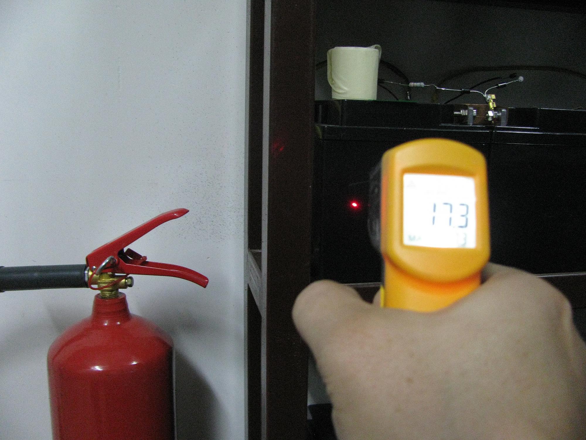

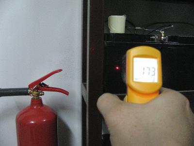

2. У меня данные по температурам у отдельно стоящего аккумулятора в помещении с работающим кондиционером
и где эти данные?
Вот мои  :hello:  (наслушался чудаков накрутил кондишн на 18 ыыыыы.   Вернул на 20 як и було, не буду больше никого слушать).
Железный пол вокруг,  стеллаж,  торец АКБ, стена и все прочее во что я тыкал пирометром имеют похожую температуру +- пол градуса.   Вывод  - под FLOAT   АКБ стоящие в 1 ряд имеют температуру окружающего воздуха.    Легенда о нагреве разрушена  :ireful:

#290
:facepalm:  Нет слов. Учитесь читать и думать.

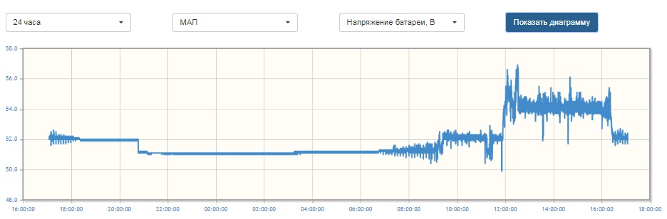

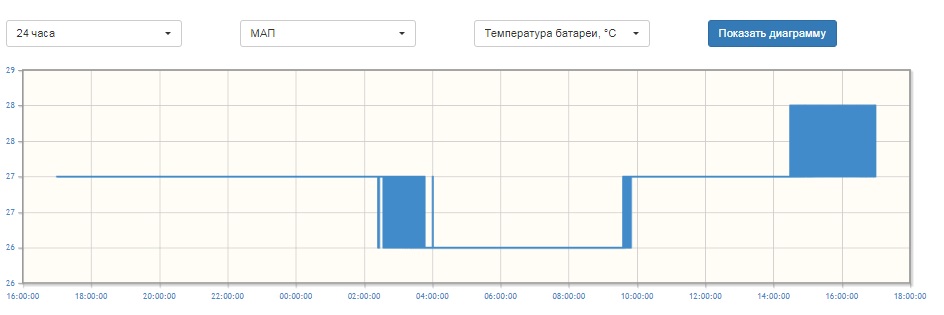

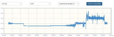

Яков93
А вот мой график температуры АКБ за последние 24 часа
Опять на улице жарища выше 30 градусов и в гараже соответственно тоже (измерено градусником). За это время батареи нагрелись на 1 градус до 28, как видно в это время на них как раз шел заряд.

Ну вроде как на 2°С поднялась, с 26 до 28°С. Какие пороги должны быть для 28°С? ;)  А зимой там какая температура будет?

[user]Яков93[/user], ну вот уже для +28°С должно быть 13.5 В на батареях, а не 13.6, а при +20°С 13.7В. Вроде это не много, но курочка по зернышку клюет.
