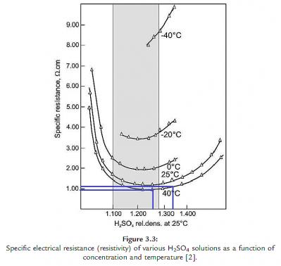

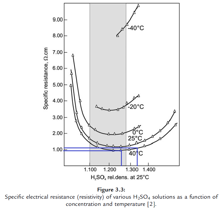

Цитата: serggio от 25 Фев. 2018 в 12:05Что происходит при неизменной, устоявшейся температуре батареи и потере воды (т.е. росте плотности). Растет удельное сопротивление или нет?
Неизменной температуры в домашних условиях нет и быть не может. Батарея нагрета в ИБП неравномерно (в моем ИБП - перепад около 10 градусов) и сезонное (суточное) изменение температуры 5-7 градусов и более.
Если вам действительно интересно, давайте обсудим влияние изменения плотности электролита при перезаряде AGM батареи (на примере 7/12 или близкой) на внутреннее сопротивление.
Исходные данные: Заряда в горячем (35-40С) ИБП до 13,1В. AGM батарея Leoch LHR 12-8.6 при покупке и на момент предыдущего долива (в январе 2015) весила 2528гр. Перед доливом воды в феврале 2018 эта же батарея весила 2452гр.
Таким образом потеря массы (электролита) составила 72 грамма или 2,84% от изначальной массы АКБ.
Допустим, что электролизу подвергалась только вода в составе электролита и потеря массы произошла именно по этой причине.
Для оценки плотности электролита к моменту долива воды необходимо знать начальную плотность и массу (или объем). Справочных, данных по объему электролита в AGM батареи данного типа у меня нет. Если они есть у вас, можете скорректировать дальнейший расчёт.
Я воспользуюсь оценкой объема электролита, который предлагается залить в предварительно заряженную сухую батарею типа YT7B-BS (AGM). Эта батарея близка по емкости и масса-габаритным показателям к исходной Leoch LHR 12-8.6.
Объем электролита, добавляемого в YT7B-BS составляет 0,33л. Плотность электролита не указана, ровно как и не известна начальная плотность электролита в Leoch LHR 12-8.6. Есть ссылки, что для AGM батарей плотность электролита может быть выше, чем для обычных свинцовых батарей. Но поскольку точной информации нет, допустим, что плотность электролита в Leoch LHR 12-8.6. на момент установки была 1,28 кг/л. при 20С. Это соответствует концентрации серной кислоты 37,36% или 478,27 г/л.
При исходном объеме 0,33л это: 0,33*478,27=157,8 грамм серной кислоты.
Поскольку исходная масса электролита уменьшилась на 72 грамма, то конечная масса составит: 330*1,28–72=350,4 грамм электролита перед доливом воды.
Итого, конечное содержание составит: 157,8 г серной кислоты на 350,4 г электролита или 45%. Плотность такого раствора составляет 1,3476 кг/л при 20С или 1,3325 при 40С
Плотность раствора серной кислоты 37% (изначально) составляет: 1,2769 г/л 20С и 1,2622 г/л 40С.
В итоге мы получаем изменение плотности с 1,2622 до 1,3325 г/л. На графике это увеличение сопротивления электролита менее 20%
На этом же графике видно, что при максимальной плотности на 40 градусах не пересекается градиент (график) для 25 градусов:
Вывод: увеличение сопротивления при повышении концентрации электролита не компенсирует снижение сопротивления от роста температуры.
