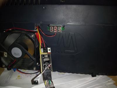

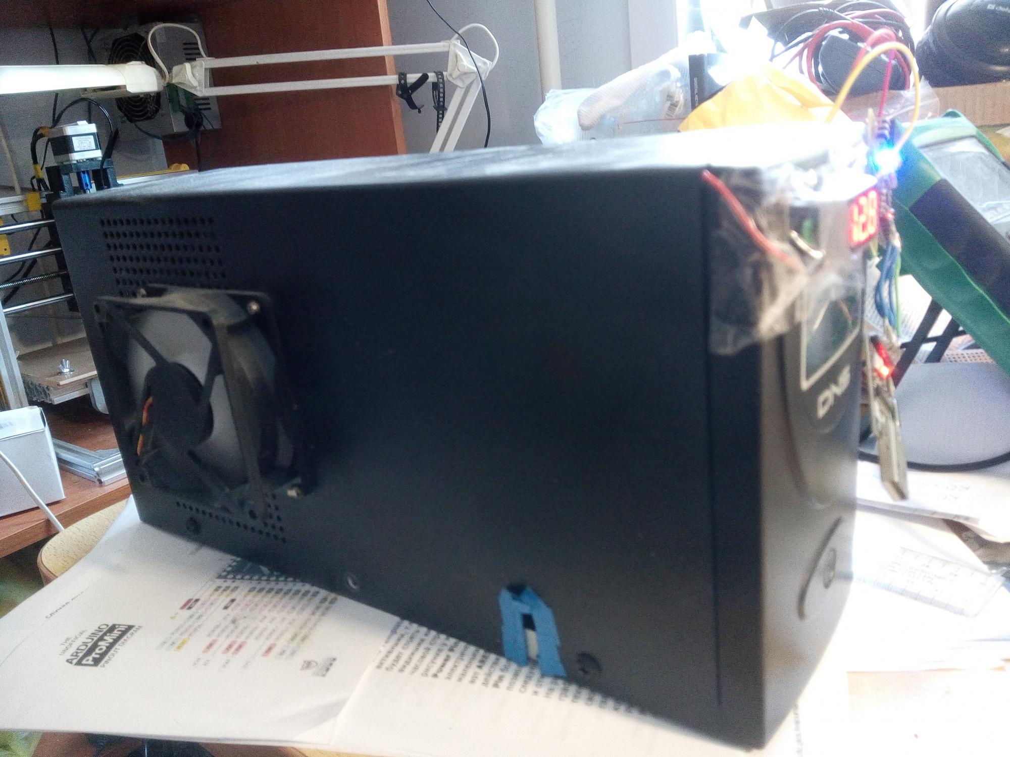

Из проблем - нагрев АКБ из-за все время горячего трансформатора стоящего рядом с АКБ.
Решил установкой вентилятора с простейшей схемой терморегуляции

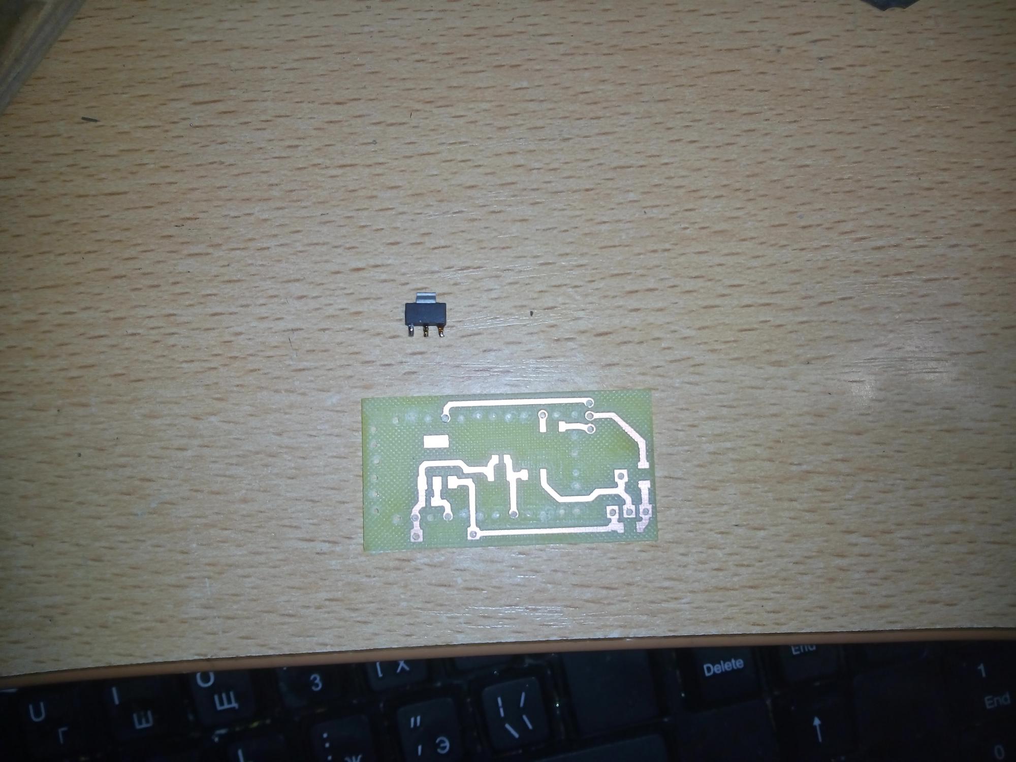

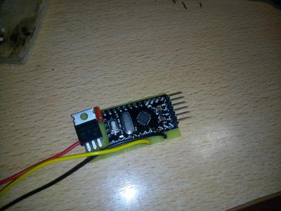

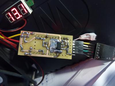

Вот какая платка получилась для smd резисторов и конденсаторов. На своем настольном фрезере вырезал  :ah:

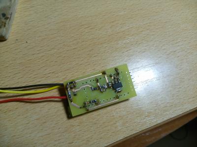

А это уже в сборе

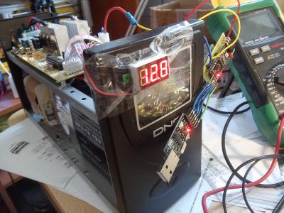

Вот как пока на время испытаний выглядит мой DNS
Подключение к UPS достаточно простое. Плюсовой провод от штатного питания был выведен с платы отдельным тонким красным проводком, который подсоединяется к толстому красному проводу от АКБ. Я вставил свою схему в разрыв этого провода, а минус схемы подключил к минусу на АКБ.
Во время работы от АКБ UPS должен получать информацию о напряжение на батарее, т.е. нужно чтоб была обратная связь. Такая связь успешно образована паразитным защитным диодом на силовом мосфете.

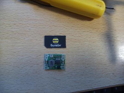

К сожалению smd стаб 7805 в корпусе TO-223 конкретно греется при работе. При напряжении 15В схема потребляет около 40 мА с подключенным переходником для программирования. А если этот переходник еще и соединен с комповым USB ток фигашит до 100 мА. Че-то крутил-вертел эти стабы и так и сяк. Ставил в корпусе TO-220, ставил 7809 (на выход RAW ардуины) - греются оба стаба и 7809 и ардуинский.
Хороший результат показал стаб 7806 в корпусе TO-220. При работе без подключения к компу он греется не сильно, ардуинский стаб вообще почти не греется. При подключении к компу все напряжение для работы берется с компа (там оно немного выше получается) и стаб 7806 вообще не греется. Но такая схема не устроила и-за того что контрольное напряжение на ардуине слегка пляшет в зависимости от того подключен комп или нет. Соответственно и измеренные показания напряжения АКБ тоже пляшут. Можно использовать другое референсное напряжение ардуины для измерения, но я пошел по другому варианту и поставил очень маленькую DC-DC понижайку (она нижняя если что :) ) Теперь вообще ничего не греется и ток потребления при 15В стал 3-6 мА.

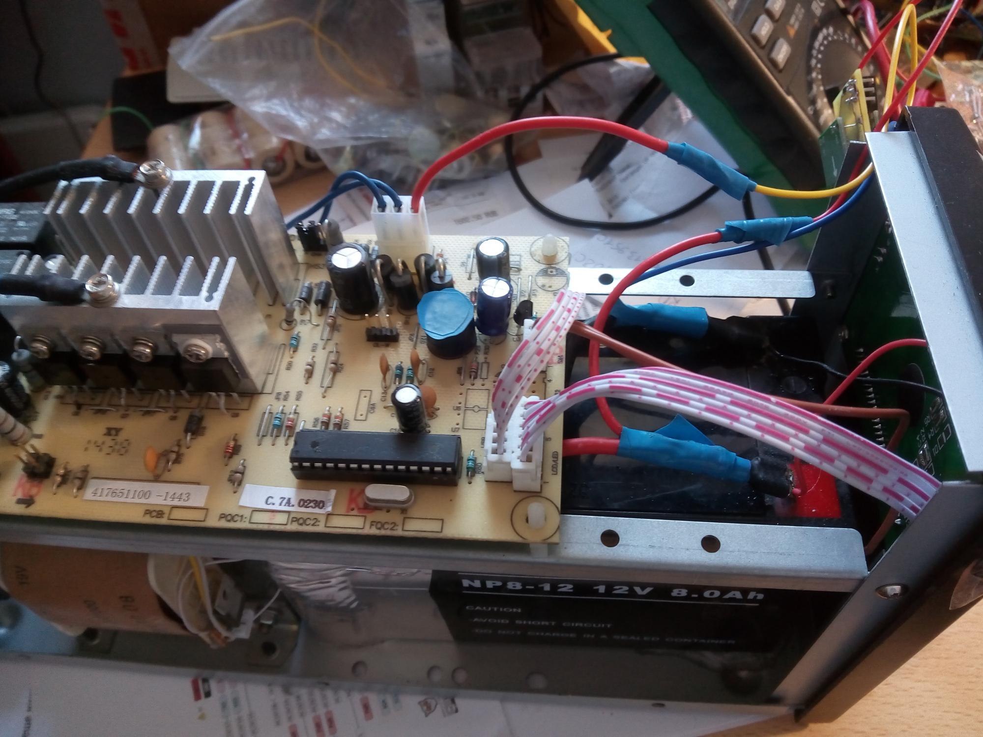

UPS Powercom Imperial 525AP. Аппарат старый, но по-прежнему нормально работающий. Та же проблема что и в предыдущем DNS - трансформатор греющий АКБ и постоянное буферное напряжение 13,8В.
Нагрев убрал приколхозив вентилятор и терморегулятор по предыдущей схеме.
Для прерывания постоянного заряда собрал качели/моргалку почти аналогичную предыдущей.
Установил ее по такому же принципу как и в прошлый раз - в разрыв питающей цепи к АКБ. Благо искать ее долго не пришлось - также отдельный тонкий красный провод соединяющийся с толстым красным силовым проводом от АКБ.

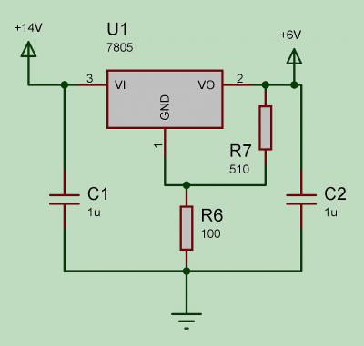

Единственное отличие от предыдущей схемы все-таки установил для питания ардуины линейный стабилизатор 7805 по схеме увеличивающей напряжение с него до 6 вольт (подключаю к выводу RAW).  Так получается распределить нагрев на два стаба - внешний и ардуиновский, Еще нарисовал на печатной плате радиатор для стаба чтоб не перегревался.
Немного подправил скетч, исправил ошибки, поменял частоту моргалки на 5 Гц (75% заряд 25% остановка).

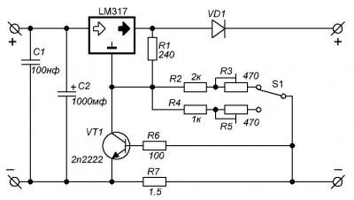

jam-yps
Цитата: Яков93 от 17 Фев. 2017 в 13:23
У меня в УПСе зарядное напряжение подается и регулируется через LM317. В принципе неплохо было бы ее контролировать с помощью МК, помню даже искал какие-то схемы для этого, да чего-то как-то не сложилось. Может в следующих реализациях попробую такую схему.
Я как раз и имел данное ЗУ (штатное, на LM317) в ввиду - просто реализуется
В приведенном примере на базу VT1 через 10кОм - выход с микроконтроллера, при 1 на выходе - заряд прекращается, резисторами выводи напряжение на 0,5В БОЛЬШЕ, чем нужное на аккуме, примерно 14.4В, при работе от аккумулятора блокирующий диод нужно шунтировать полевикм, чтобы раньше времени не отрубался ИБП. R7 и прочее ненужное - исключаем.
Схема взята из Интернета.
