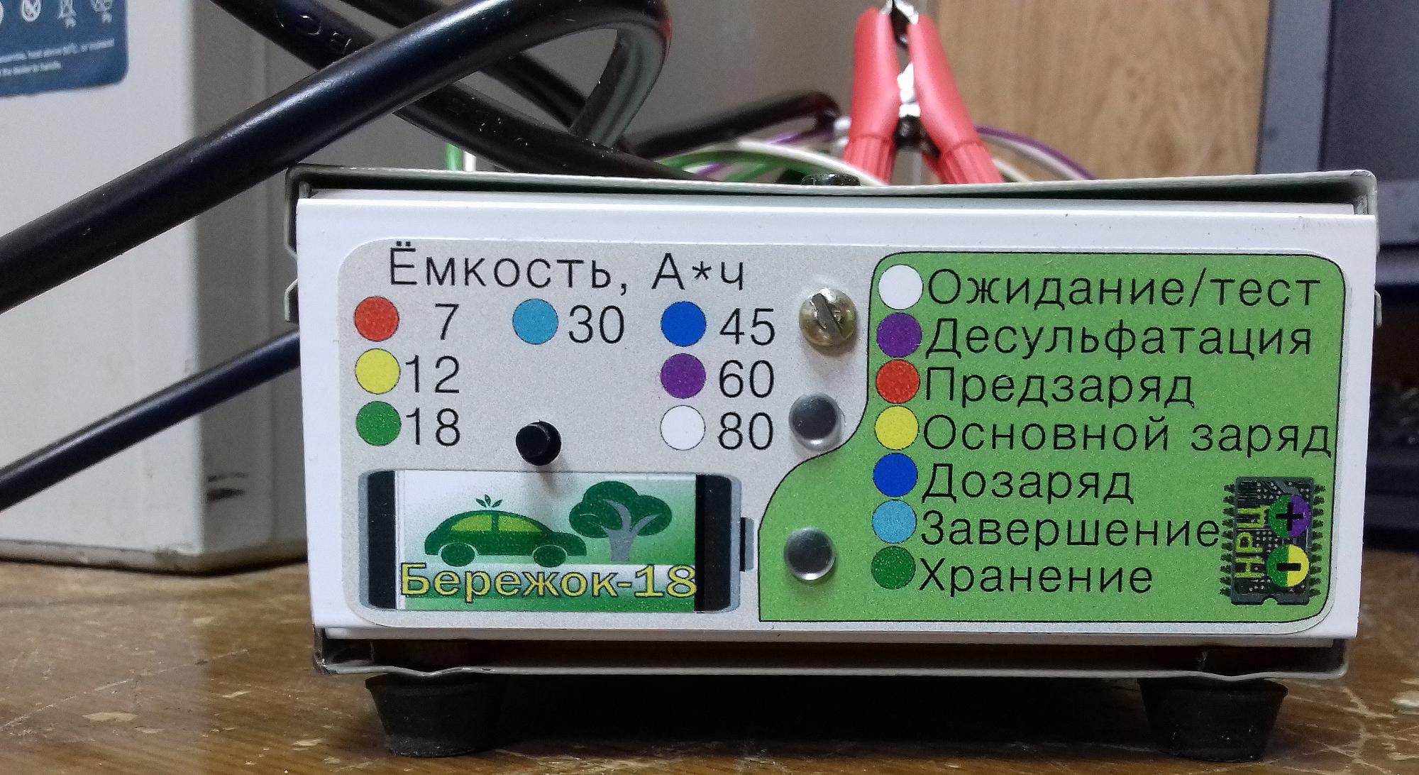

Сегодня вечером, придя с перекура, обнаружил на своем столе коробочку со знакомыми элементами упаковки.
Внутри такое ЗУ
Как позже выяснилось, мой знакомый решил конкретно протестировать ЗУ и думаю похвастаться приобретением. Он не зарегистрирован на нашем форуме.
Провода и крокодилы не понравились, жидковаты.
К сожалению хозяин ЗУ не передал документацию. Возникли вопросы к [user]Паяке[/user]
1) где можно почитать про Бережок 18 ?
2) по два провода к каждой клемме (по одному к каждой губке) для увеличения сечения силовых проводов, или так криво сделано 4-х проводное подключение ? (не заметил изоляции между губками, смотрел мельком)
Временно мой арсенал Бережков пополнился, на 5 минут подключил новичка к 100 Ач батарее, вроде бы работает.
С понедельника планирую тестировать несколько новых 100 Ач AGM батарей, есс-но с разрядом до 10,5 В, посмотрим как Бережок справится.
Паяка
#1071
Цитата: Cyberpapa от 11 Сен. 2019 в 21:35Провода и крокодилы не понравились, жидковаты
Провода на максимальном токе в жаркий день еле тёплые. Насчёт крокодилов к этому экземпляру договаривались отдельно, т.к. не было в наличии кельвиновских. Выбор был из этих.
Добавлено 11 Сен 2019 в 22:24
Цитата: Cyberpapa от 11 Сен. 2019 в 21:351) где можно почитать про Бережок 18 ?
По новой 4-программной версии пока только краткое описание программ. Что недописано, спрашивайте у меня, хоть в темах, хоть в ЛС.
4 провода - это 4-проводное подключение. Изоляции между губками у этих крокодилов нет.
Это Бережок-14. Несколько его экземпляров с наклейками Бережок-18, потому что 14 не было в наличии. Индикация ёмкости 7, 14 и 18 одна и та же, другая она только у Б-30.
