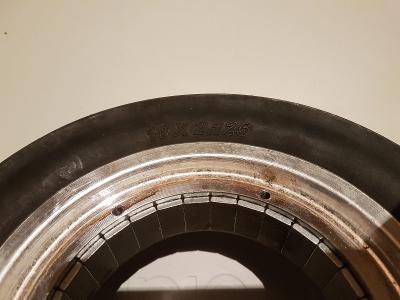

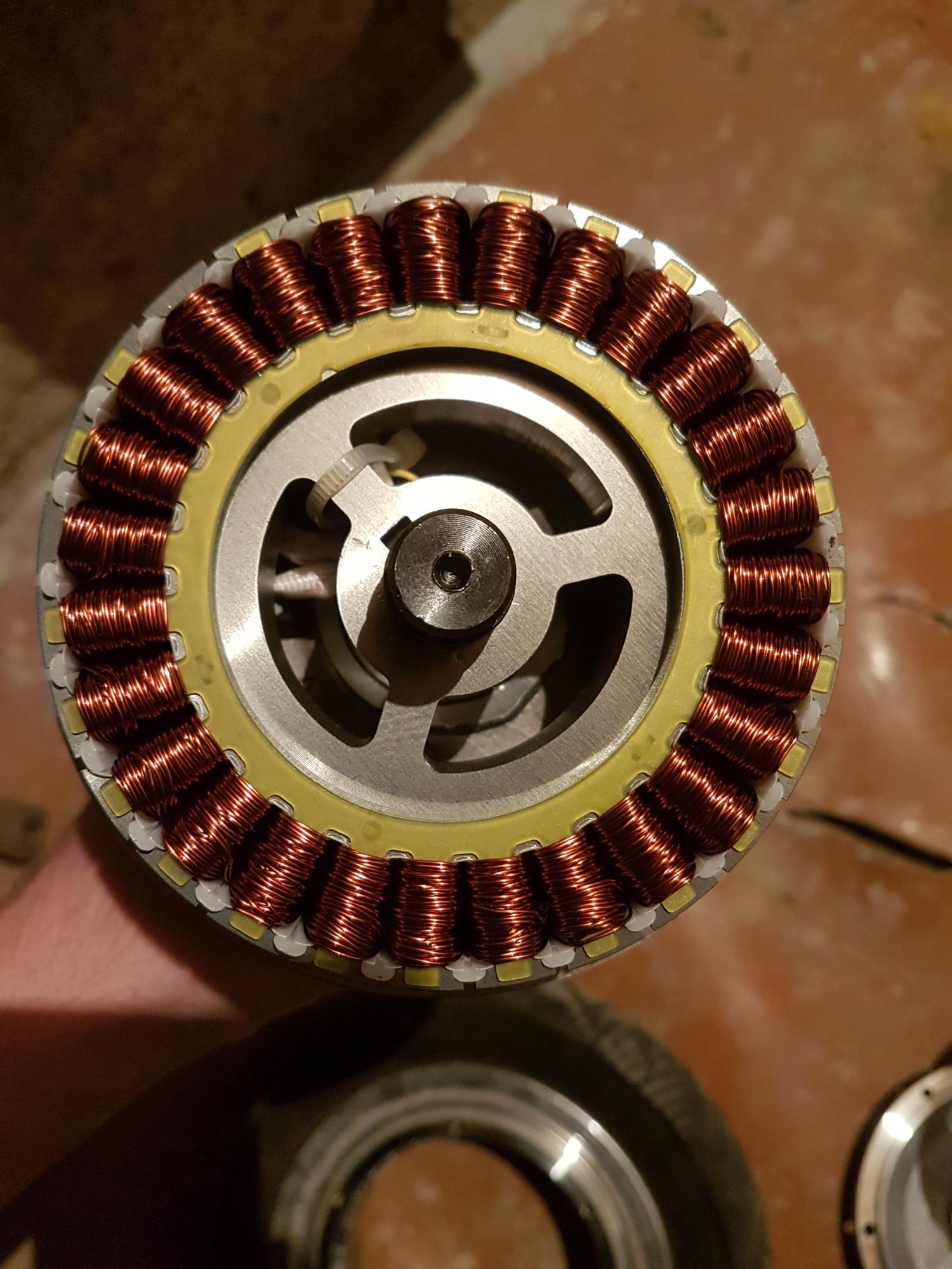

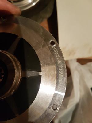

Здравствуйте много уважаемые форумчане! Около недели читаю форум ( преимущественно раздел детский электротранспорт). А началось все то что после рождения сына я задумался над  покупкой  электротранспорта ) Но китайские редукторные машинки меня не устраивали . Долго думал над постройкой какой то уникальной конструкции , но не решился , сомневаюсь в своих инженерных способностях ). Случайно перепал гироскутер 10" (со взорванным акб и горелым пластиком ) колеса не были затронуты пламенем )  глянув на Али что есть валом контроллеров для управления колёсами от него решил брать его за чисто символическую сумму ) И тут на авито я чисто случайно увидел советский Москвич и загорелся..... долго искал кузов , ибо за укомплектованный в сносном состоянии цены на них прям ограбление ). Нашёл кузов почти за 2500 км от себя и стал счастливым обладателем москвича )))) Но счастье длилось не долго .... колеса 10" большие... для его кузова. Стандартное колесо в диаметре около 18 см в мои чуть ли не  все 25... Ни и начал читать интернеты в поисках подобных проектов (дабы исключить возможные ошибки ) и наткнулся на ваш ресурс и тему про переделку педального но к сожалению там как то все на теории остановилось ( а так все хорошо начиналось) . Ну и зачитался много нового узнал ) решил остаться тут ) Форум на удивление дружелюбный ( в отличии от многих авторов тем).
У меня накопилась масса вопросов на которые я не смог самостоятельно ответить :

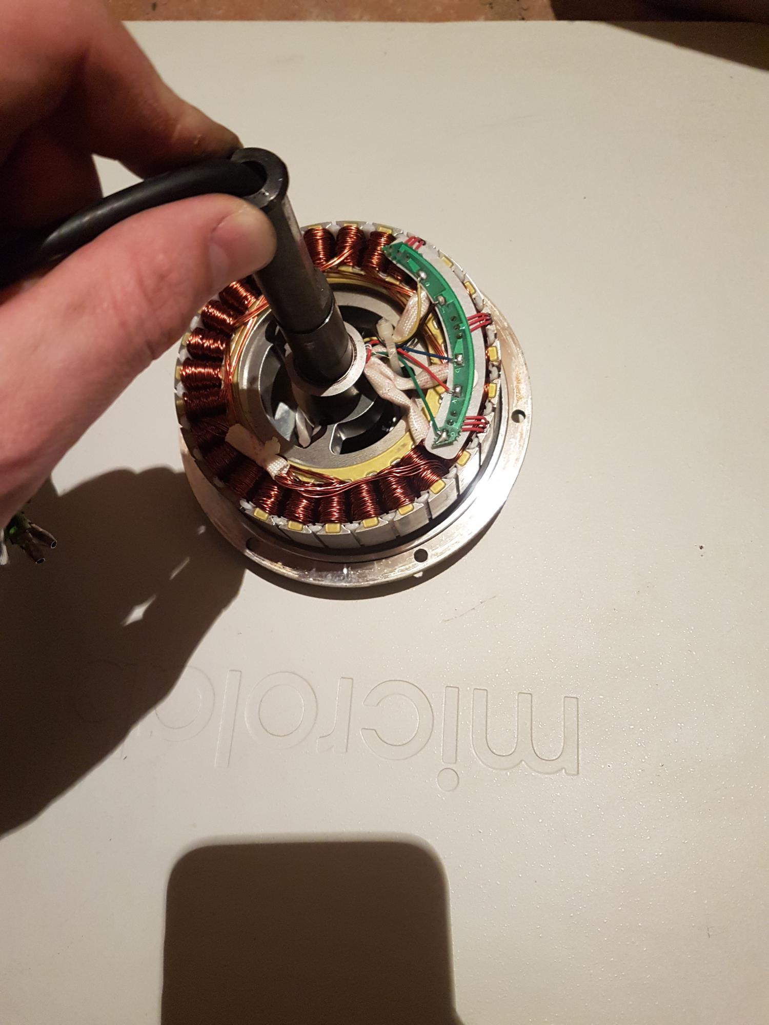

1 ) на сколько ватт мои колеса (фото будут ниже)
2) какие контроллеры лучше брать чтоб прям уверенно с запасом
3)резина  для моих колес , существует ли резина ( можно не надувная) которую можно надеть на мои МК для уменьшения диаметра ( низкопрофильная какая нить )
Ну и конечно  мне будет очень интересно узнать ваше мнение по поводу этого проекта . Колеса сейчас ни гирики не проблема совсем честно говоря может не нужно изобретать велосипед и найти колеса к примеру от 8/6.5 чем мучиться с резиной ? P.S. Денег не много ) на контроллеры готов выложить 3к наших рублей )

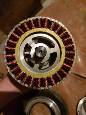

магнитов в МК 30 штук , ширина 10мм , длина 25мм если это важно.
ILYANOV
купите бушный гироскутер на  6 дюймовых колёсах, а этот гироскутер продайте и голову себе не морочьте, ещё и деньги останутся
на вашем гироскутере ограничение 15 ампер значит мощность всего гироскутера не более 600ватт, мощность 6 дюймовых гириков скорее всего такая же, я в руках такие не держал
про контроллеры не знаю, но смотрите чтобы была задняя скорость и естественно педаль сразу покупайте которая подойдёт к этим контроллерам

Моторколеса сильно упрощают дело. Если ребенок маленький подключить можно одно. Второе пусть крутится свободно для симметрии и на будущее.  Колеса 10 дюймов можно обточить у токаря до 6.5 и одеть их покрышки, но по идее оно того не стоит, лучше сразу взять скутер они с дохлыми АКБ уже местами на развес продаются.

[user]ILYANOV[/user], По поводу покупки пожалуй соглашусь с вами , это и в правду будет на много проще и быстрее . Но в поисках наткнулся на тонкие и широкие колеса.... внешне конечно толстые красивее , но может это какая обманка? И внутри они той же мощности что и тонкие? Цена в принципе не сильно на них отличается. По поводу контроллера из самого гироскутера , любую плату можно прошить или есть определённые модели плат ? По поводу контроллеров честно говоря хотелось бы какой то проверенный вариант чтобы не переделывать ....
[user]Александр CRV[/user], Задумывался по поводу услуг токаря но в сумме его работа и покрышка новая выходит в цену самих МК . Помимо упрощения МК мне показались надёжными и что не маловажно тихие. Про одно приводное колесо я думал , но стоимость контроллеров не велика.
ILYANOV
Платы одинаковые ( это те гирики которые с тремя платами, а именно одна силовая плата и две платы гироскопов)

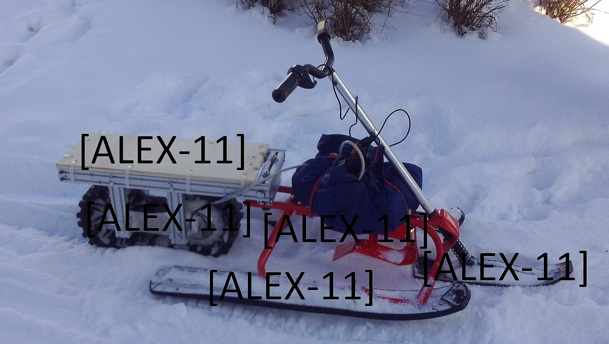

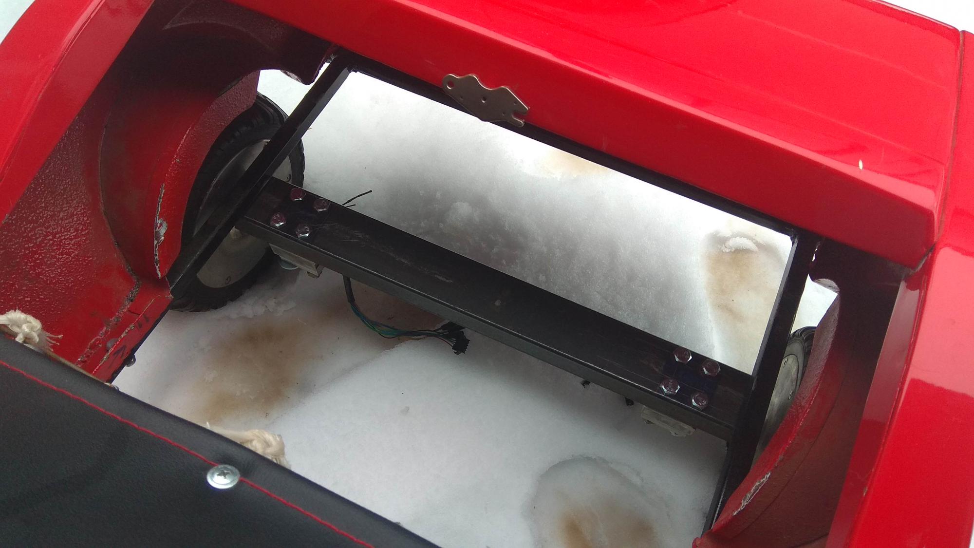

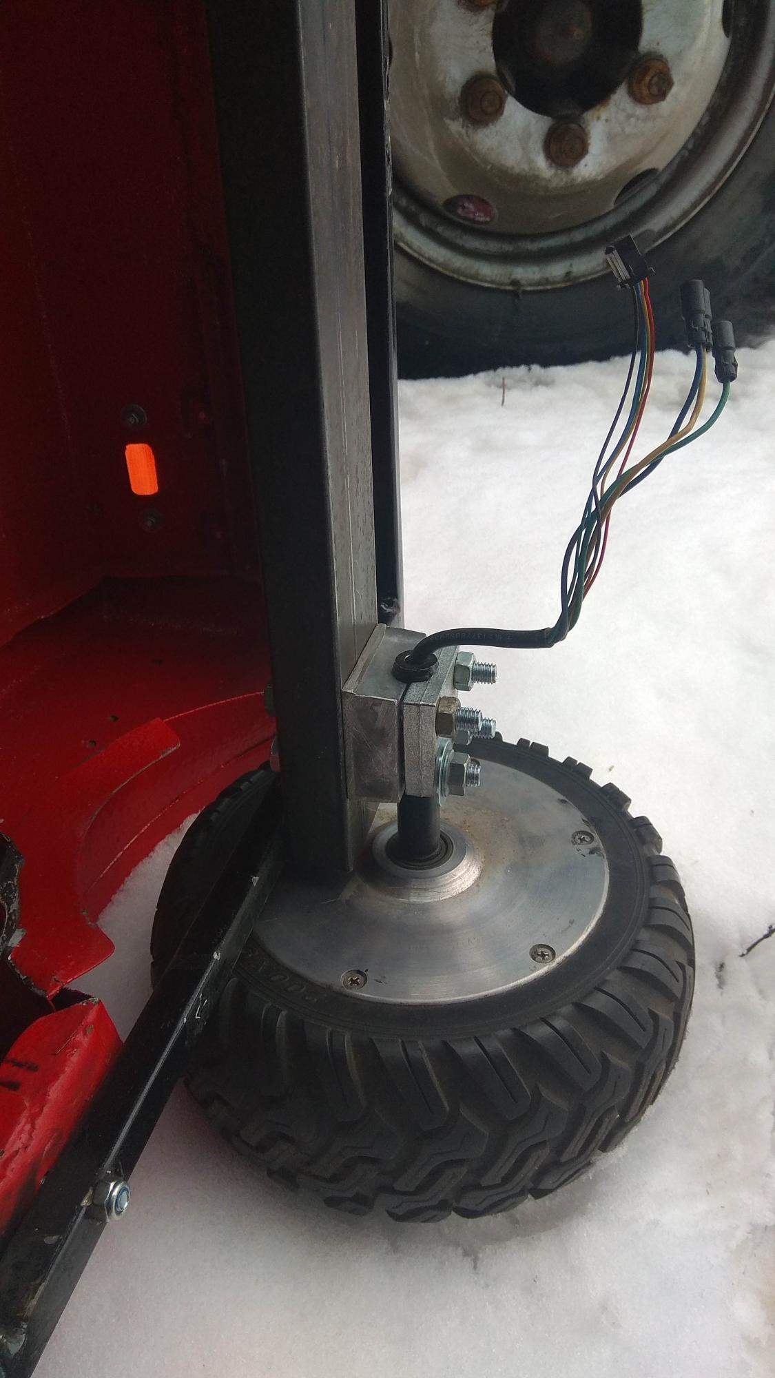

[user]Ali567[/user], Электронные тормоза велосипедных контроллеров недостаточно эффективные можно не расчитывать на них. Либо механику делать либо  вот уже есть прошивки гироскутерных плат когда при отпускании газа подаются обратные токи и как гирик тормозит хорошо, но нет наката т.е. два состояния ускорение и торможение. Для совсем маленьких детей это плюс а постарше наверное в москвич не засунуть так что пойдет.
Вот тут как я сделал механические тормоза https://electrotransport.ru/index.php?topic=33276.306#topmsg
правда сезон закончился до ума не довел. Нужно тросики переделать и отрегулировать. Скоро уже займусь. В машинке проще там можно нормальный рычаг педали сделать и выжимать тормоз будет легко, а у меня пока этот вопрос на квадрике еще только решается.
