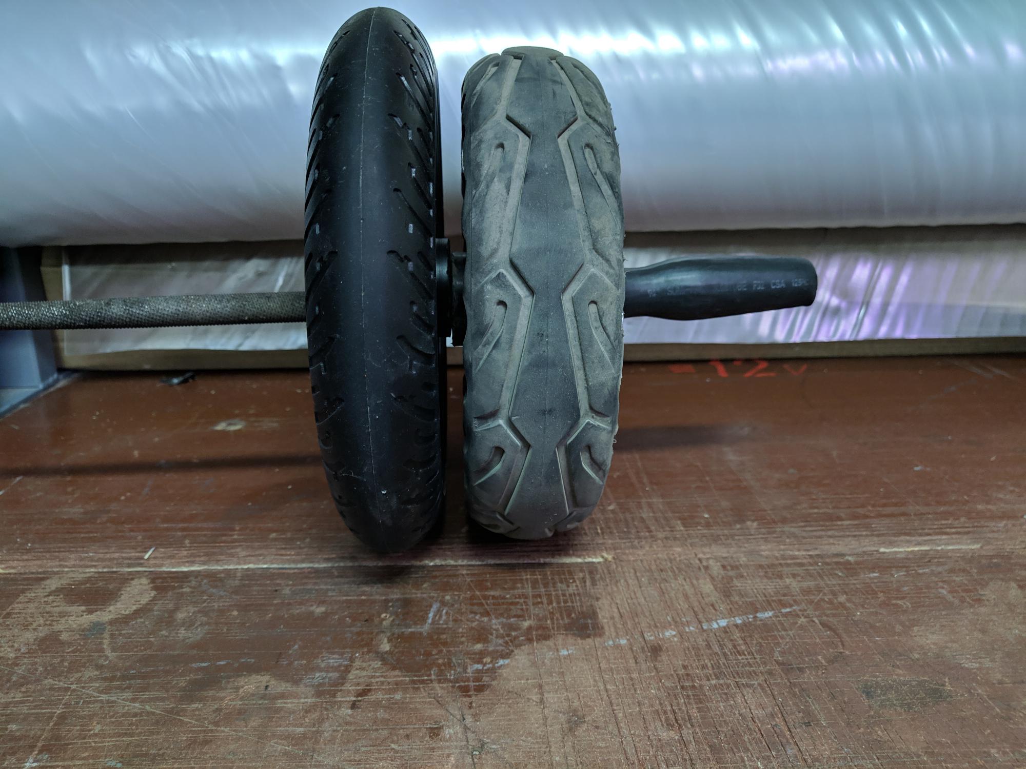

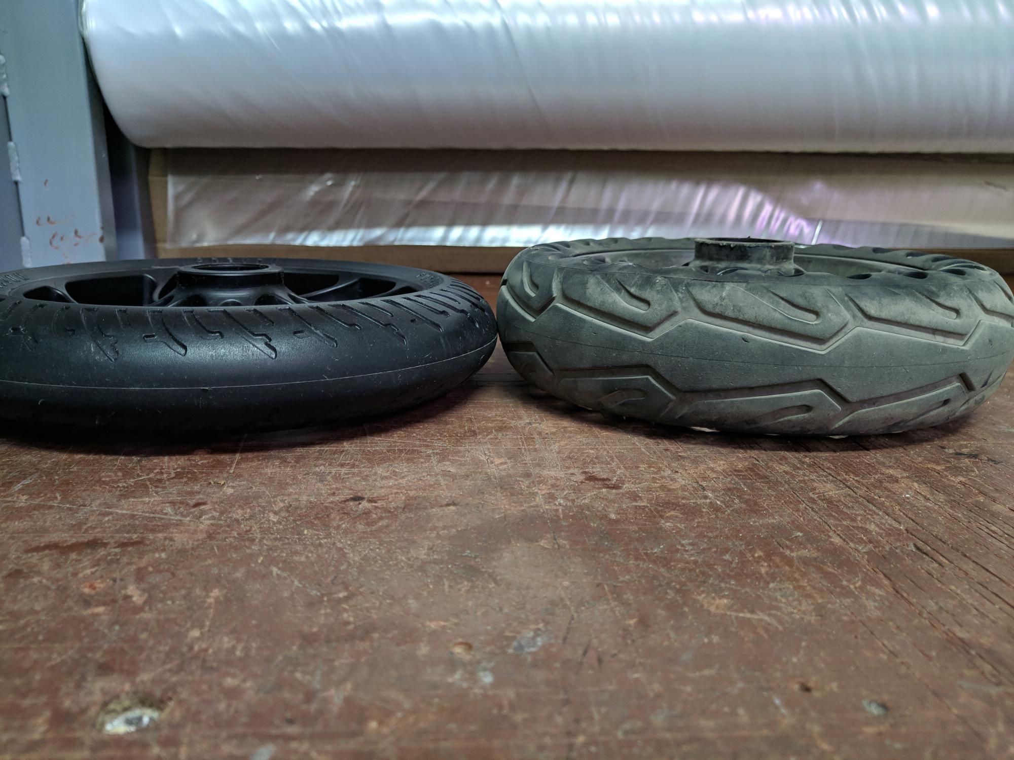

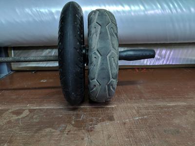

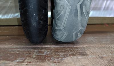

MrCherry
Для затравки парочка фоток.
Novel666
разницу я видел, так же видел что у меня не крутится (почти) скорее всего из-за гавно подшибников,  а у друга крутиться как надо)

1- ширина перфорированного родного заднего колеса 50мм. Переднего 50мм. Покрышки одинаковые. От Куги 3 заднее родное шириной 38мм.
2- окружность перфорированного 600мм. От куги 3 окружность 645мм.

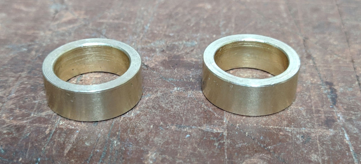

4- ось от куги 3 про длиннее примерно на 15 мм. Чтобы установить колесо от куги 3 на куго 3про нужно проточить на 6,6мм ось с двух сторон и сделать пару втулок поджимных для вилки и внутренней обоймы. Размер втулок ширина 6мм, толщина стенок 2мм, внутренний диаметр 12мм. Фото внизу.
