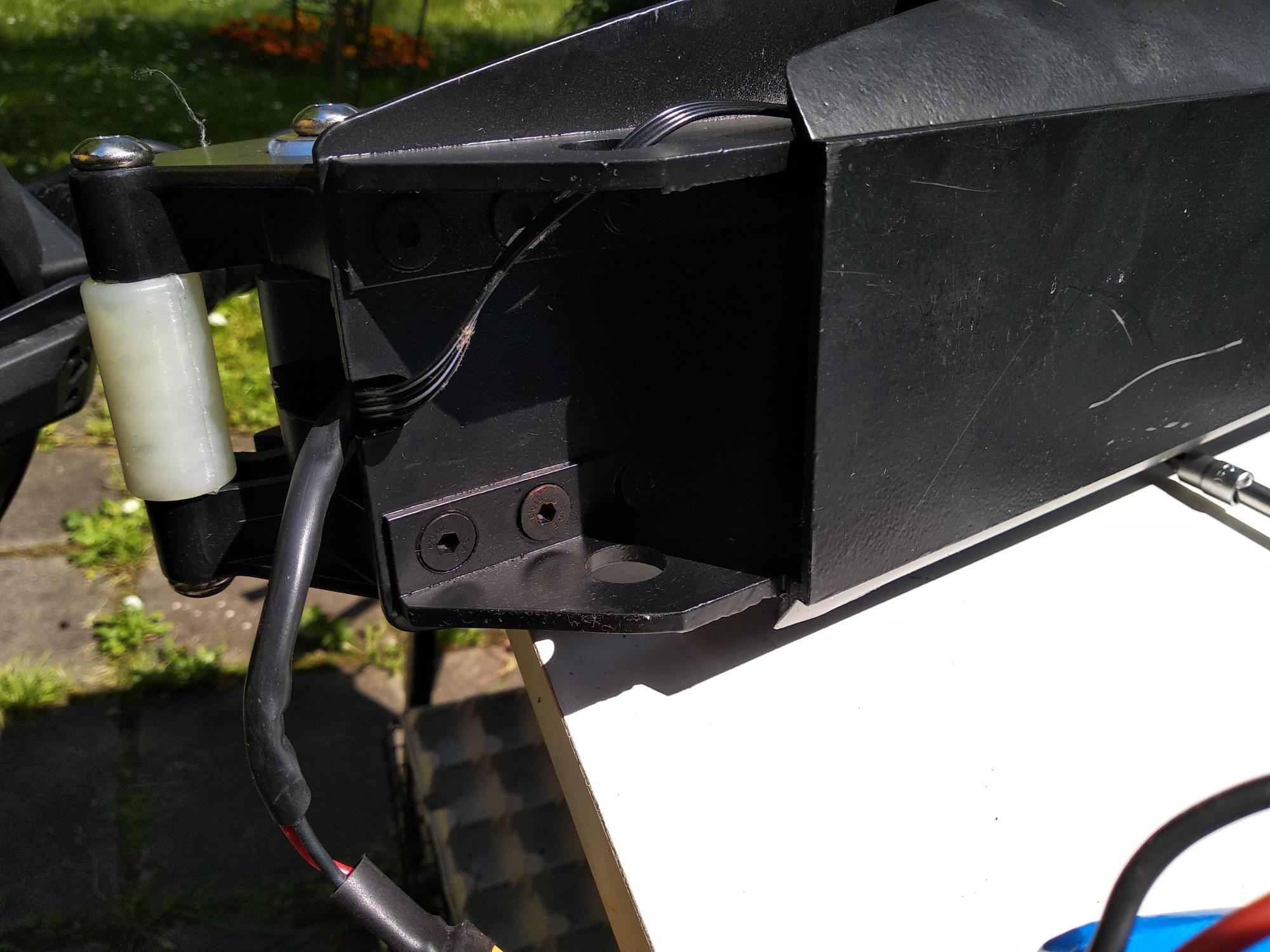

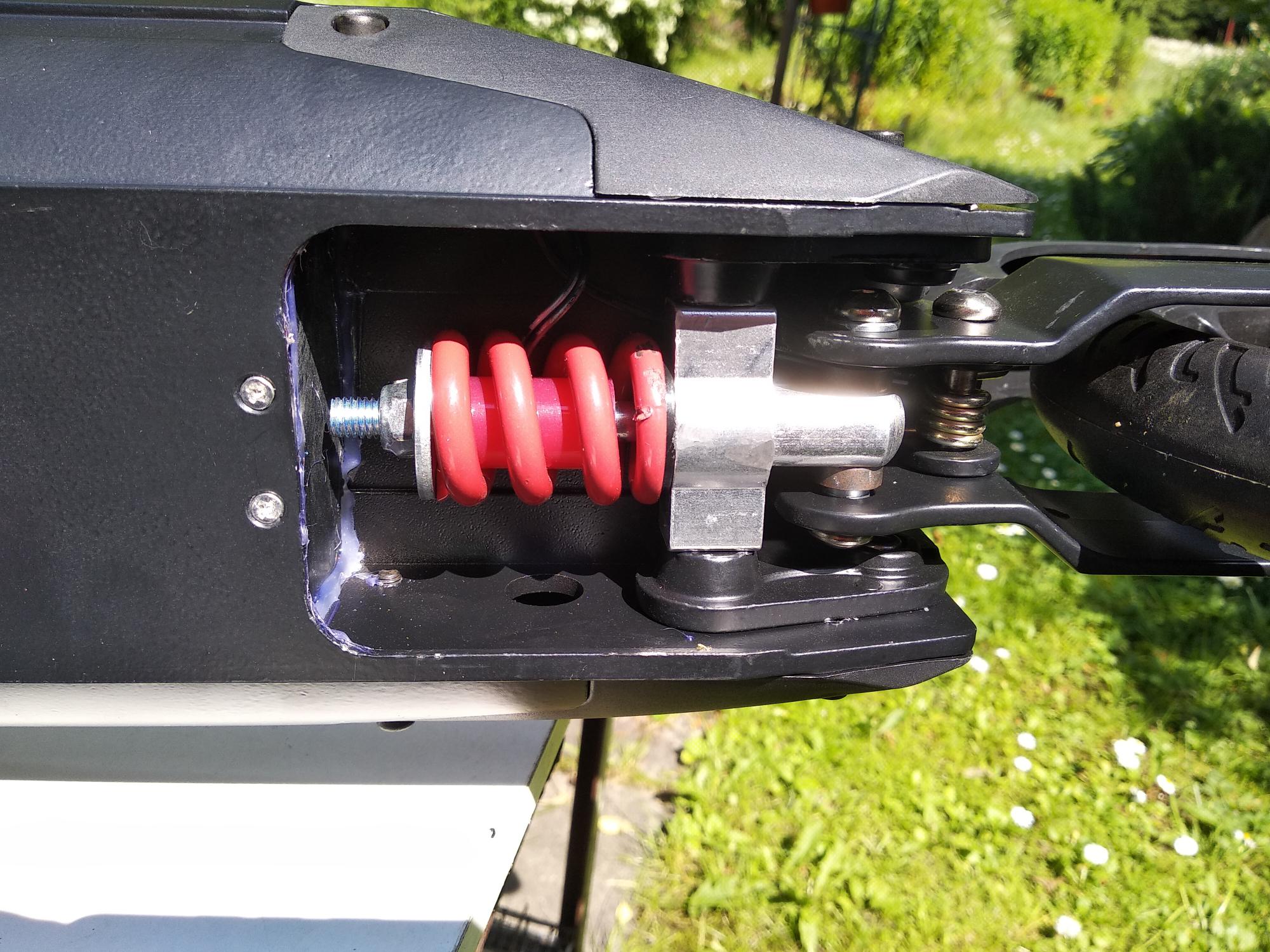

vip69
Цитата: MrCherry от 27 Апр. 2019 в 22:25какие втулки гремят сзади?)
в пружине амортизатора может болтаться и греметь втулка на оси, может греметь крыло об упор. На оси маятника. Например.
Добавлено 28 Апр. 2019 в 15:11
Цитата: Ki_real от 27 Апр. 2019 в 21:55когда я его поднимаю и трясу
его не трясти поднятым надо, а имитировать условия на дороге — по сути "стучать им" о дорогу. Или пол.
kugoo s3, 100+110+ кг ;)

Опять сейчас открыл,запихал еще одну проставку чтоб батарея не каталась взад-вперед,т.к она плотно сидит там-вер низ она не прыгает,и короче когда все собрал начал ему 9 вал устраивать,выяснилось что похожу реально за акумами какие то соединения проводов о корпус деки стукаются....ска,опять все разбирать...еще эти акумы зараза так туда вкарячили что фиг вынешь их-провода от габаритов мешают)))надо короче выходной и настроение чтоб это все опять открывать

А без аккума трясти? Провода — там 2 провода по 2 жилы 0,5 — они не могут греметь никак. А вот втулка в пружине амо или крыло об упор — вполне.

Цитата: Ki_real от 28 Апр. 2019 в 18:27фиг вынешь их-провода от габаритов мешают
Провода назад через бок идут. Центральный канал — пустой.
А для удобства внимания аккума к нему сразу надо приделывать петлю, хоть из скотча.
ЗЫ посмотрел старые фотки — да, есть несколько см провода назад, но с петлей они вообще не представляют никакого препятствия.

нету там НИ-ЧЕ-ГО. кроме батареи.
провод входит сверху, потом сразу в боковую полость, и сзади выходит из нее уже у амортизатора. обычно сзади громыхает либо крыло (точнее втулка на оси, в которую крыло упирается) или втулка на оси заднего амо. в общем там больше нечему греметь. может только еще если чего то неприкручено, даже само колесо.

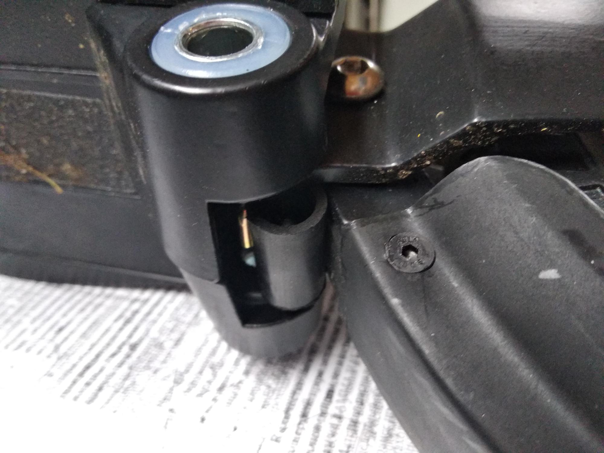

Все,нашелся нарушитель спокойствия...на заднем аморте какая то пластиковая фиговина типо пыльника на поршне,которая больше диаметром и она шумная ппц

vip69
Цитата: Ki_real от 29 Апр. 2019 в 14:19пластиковая фиговина типо пыльника на поршне,которая больше диаметром и она шумная ппц
я про нее писал сразу
Цитата: vip69 от 27 Апр. 2019 в 17:48в задней подвеске втулка
и потом еще не раз про нее упоминал.
