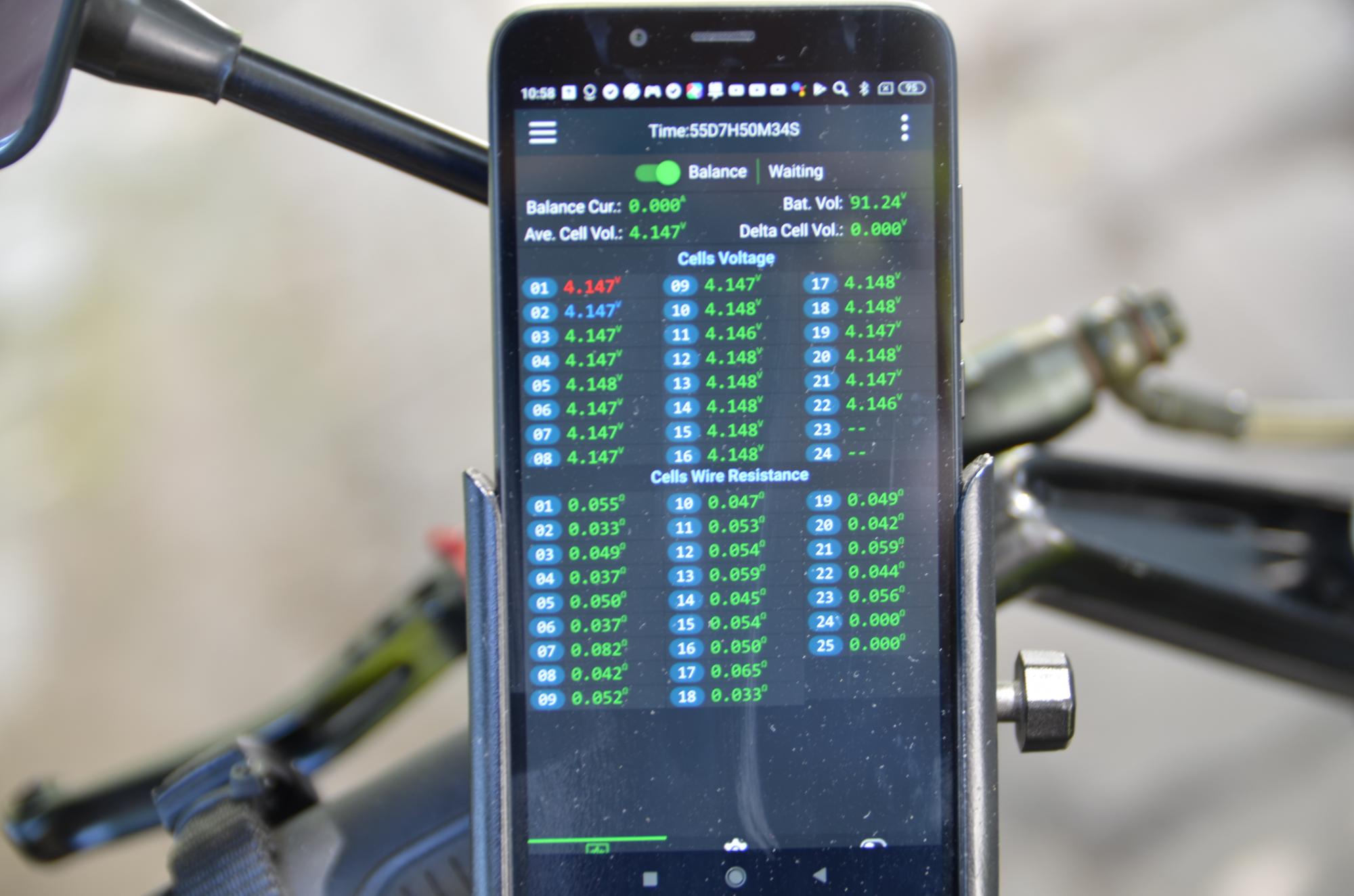

у меня тоже LG пакеты, 60Ач, хотел уточнить и наверное с вами посоветоваться тк сам не сильно шарю. вот допустим у меня сборка 17S, 3квт мотор, получается я еду 60кмч, на экранчике вижу расход ну пусть будет в среднем 20 Ампер, получается 17S x 4.1V = 69.7V и на 20А это 1.4 кВт, то есть эти 20А распределяются между всеми 17 ячейками и на каждый идет нагрузка примерно 1.1 А, ну пусть даже 1.5А, получается что для LG пакетов это вообще ниочем и можно не бояться их уработать перенагрузкой?
ютуб канал electrotravelling
Statik
Цитата: Magnitarus от 30 Авг. 2020 в 19:43
... то есть эти 20А распределяются между всеми 17 ячейками и на каждый идет нагрузка примерно 1.1 А, ну пусть даже 1.5А, получается что для LG пакетов это вообще ниочем и можно не бояться их уработать перенагрузкой?
Так было бы если б у вас было параллельное соединение ячеек,а у вас -последовательное.
VitaliyS
...у Вас будет 20А с каждой ячейки. Что впрочем 0.3С . Это ниочем.
