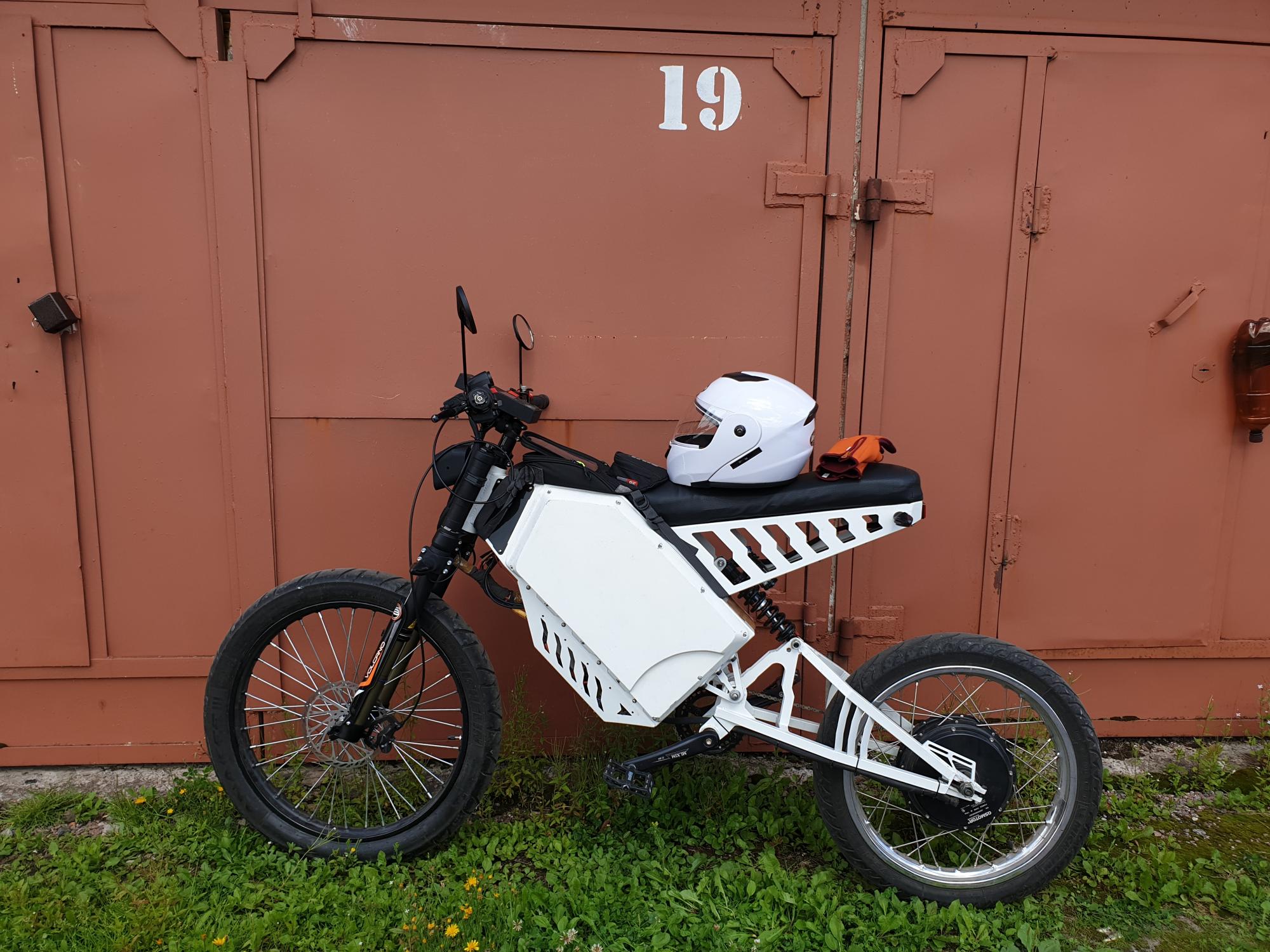

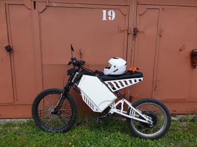

А что за конфиг,можете фотку?

Цитата: Statik от 31 Авг. 2020 в 10:18А что за конфиг,можете фотку?
да обычный мангал на основе рамы Телепорт Хеви от Макса, по идее все стандартное, единственное, чтоб 2 пачки пакетов разместить, пришлось сделать пошире крышки из стеклопластика, но кстати так даже удобнее раму между ног зажимать, чуть ближе к мото-посадке получается. Мотор - 3квт крошка, контроллер Келли 7230, батарея физически разделена на 2 части, то есть там 2 отдельные батареи 17S1P, на каждой Ant Bms, со своими экранчиками. Две батареи сделал из соображений удобства, чтоб быстрее заряжать если надо на небольшое расстояние и чтоб можно было в случае чего вытащить одну и поставить стандартные плоские крышки телепортатора))
