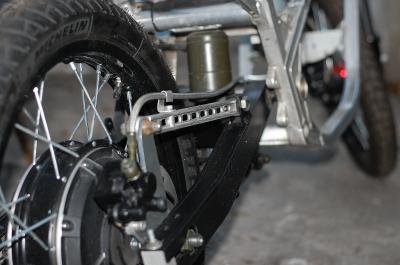

Рычажно-маятниковая вилка А.Ленхерра-Р.Вебера для элетро моцика "Антилопа Гну".

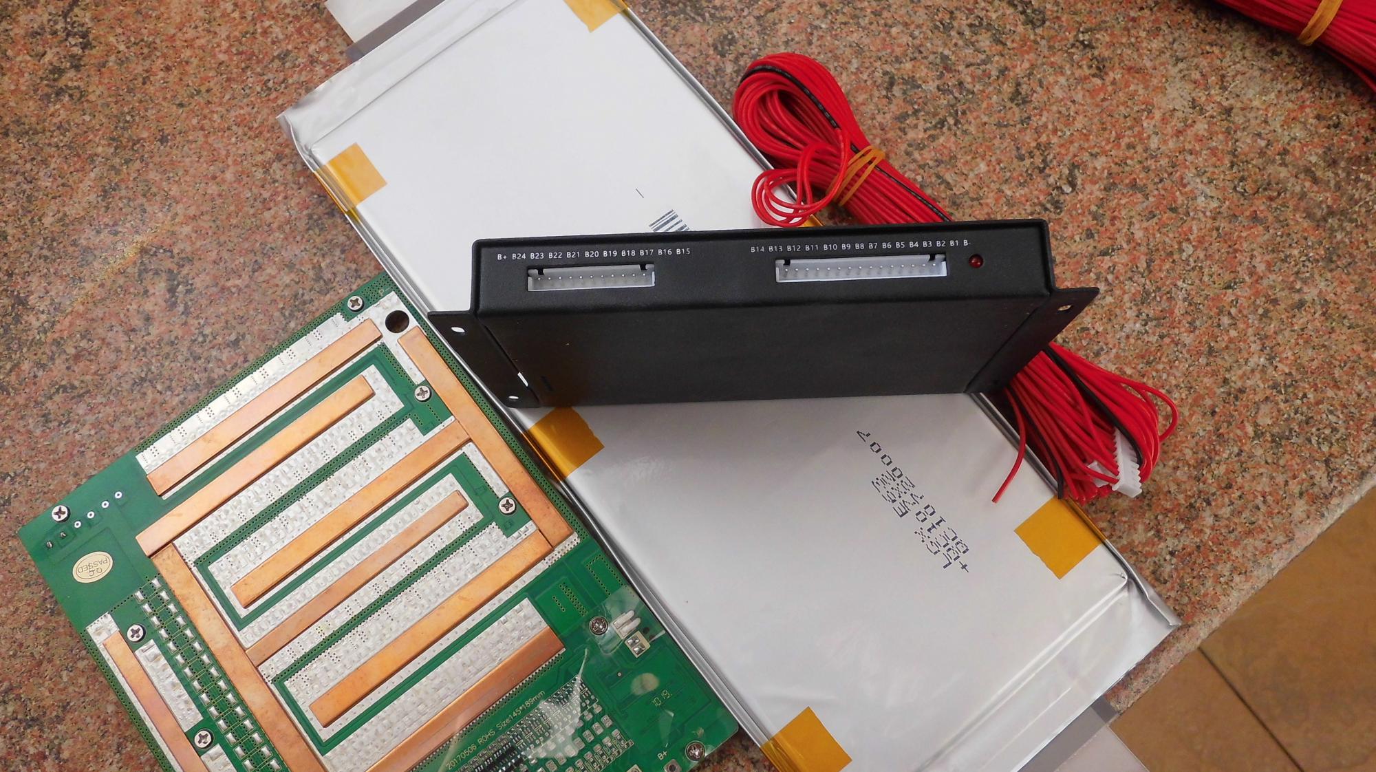

MagnitarusДа это классика жанра,на таких аппаратах мужычьки пол-Раши объездили.
А то что батареи раздельные- это круто по-мойму,на лигераде себе тоже такую забацал,полностью с раздельной управляющей электроникой,чтоб если одна ячейка усрётся в одной из трёх батарей,то остальные вообще никак на это не отреагируют,ну доступ-полегче,вот на Гну спаренные ячейки 22S 2Р и МБС+активный балансир-общие на все 45 кило.
По поводу погоды в сентябре-октябре,-дык бархатный жеж сезон,йопты.Мяхкая как для тушки,так и для железа погода,нет жары уже.
Magnitarus
Цитата: Statik от 31 Авг. 2020 в 17:45бархатный жеж сезон
класс, надо как-то вырваться, ибо потом зима.
Цитата: Statik от 31 Авг. 2020 в 17:45батареи раздельные- это круто по-мойму
идею подсмотрел у моцика КТМ990, у которого 2 бака, тут получается 2 БМС и 2 экранчика, но потом может придумаю как подключаться к 1 экрану, ведь в любом случае, пока едешь, активна только та батарейка, которая питает цепь, просто пока что не нравится - много проводов, к экрану идет 4 дата-провода, 2 - питание, 1 - холл для датчика скорости, плюс 2 провода питания на выносной термометр для мотора, плюс 3 провода - на сигнальные светодиоды от контроллера, выходит приличная такая коса, но зимой буду проводку чуть менять, может и этот блок переделаю, если поставить коннектор грамотный, мож и нормально будет
ютуб канал electrotravelling
Statik
Цитата: Magnitarus от 31 Авг. 2020 в 18:52
ведь в любом случае, пока едешь, активна только та батарейка, которая питает цепь...
Так у вас батарея запараллеленная на входе в контроллер?
Magnitarus
[user]Statik[/user], ну я пока что просто физически ее включаю и еду, а от второй провод не подключен в этот момент, конечно тут тоже можно сделать типа переключателя с диодами, я в этом не особо шарю и решил сейчас с этим не разбираться, а ездить так, зимой может займусь))

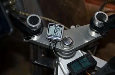

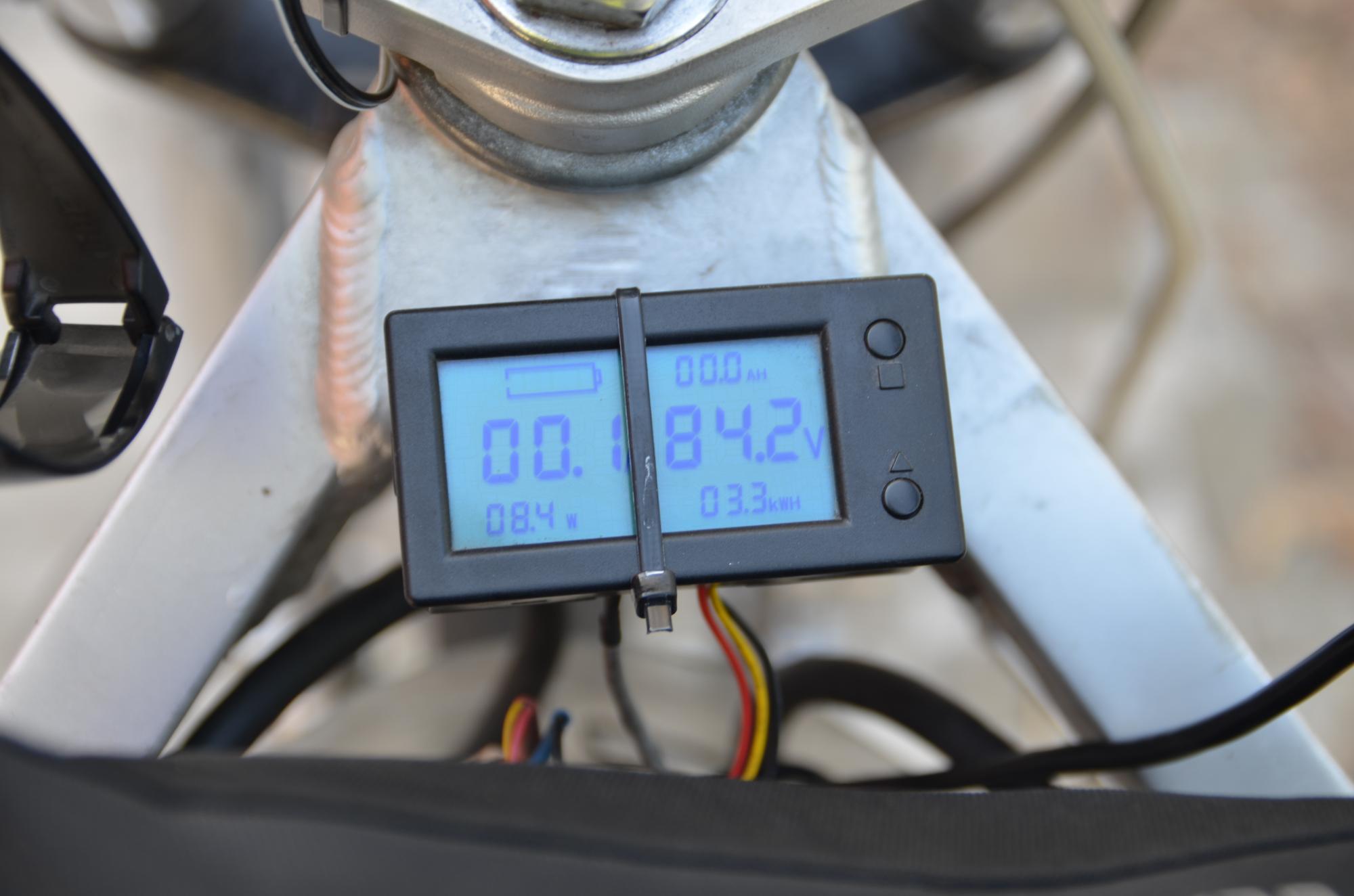

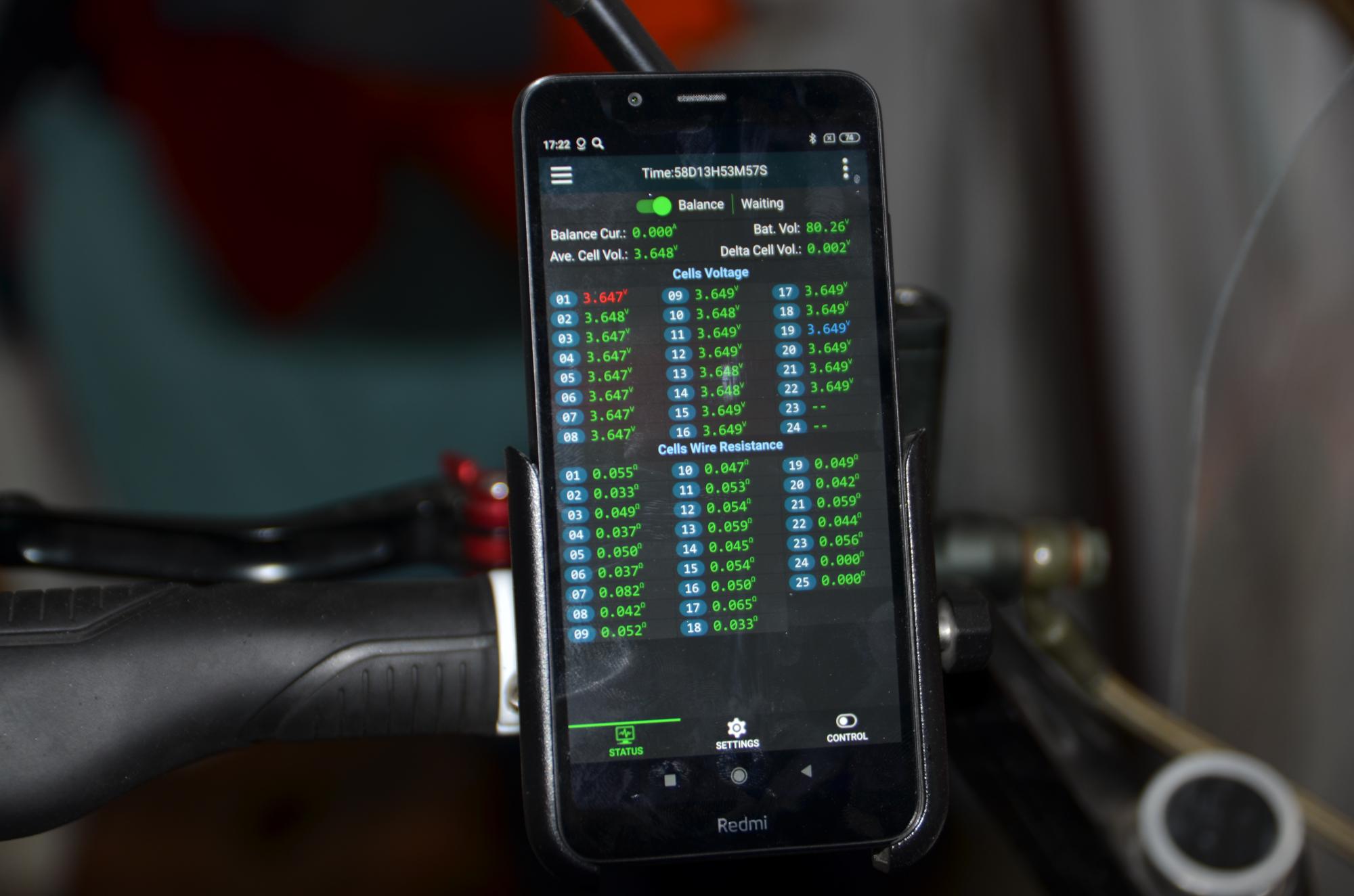

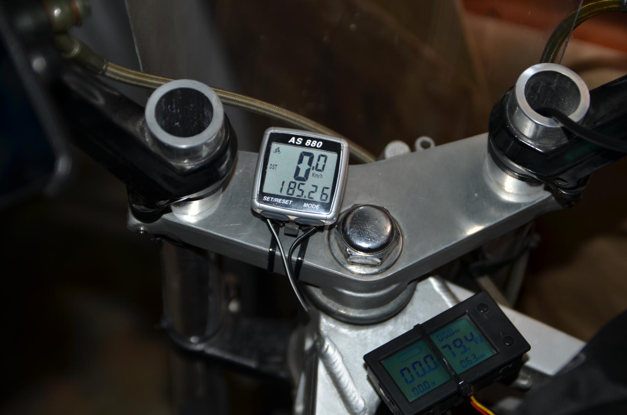

Сегодня выехал с утра заряженный до:
Перевалил через хребет крымских гор и приехал в Свято-Успенский пещерный монастырь в Бахчисарае,проехал туда:
Потратил:

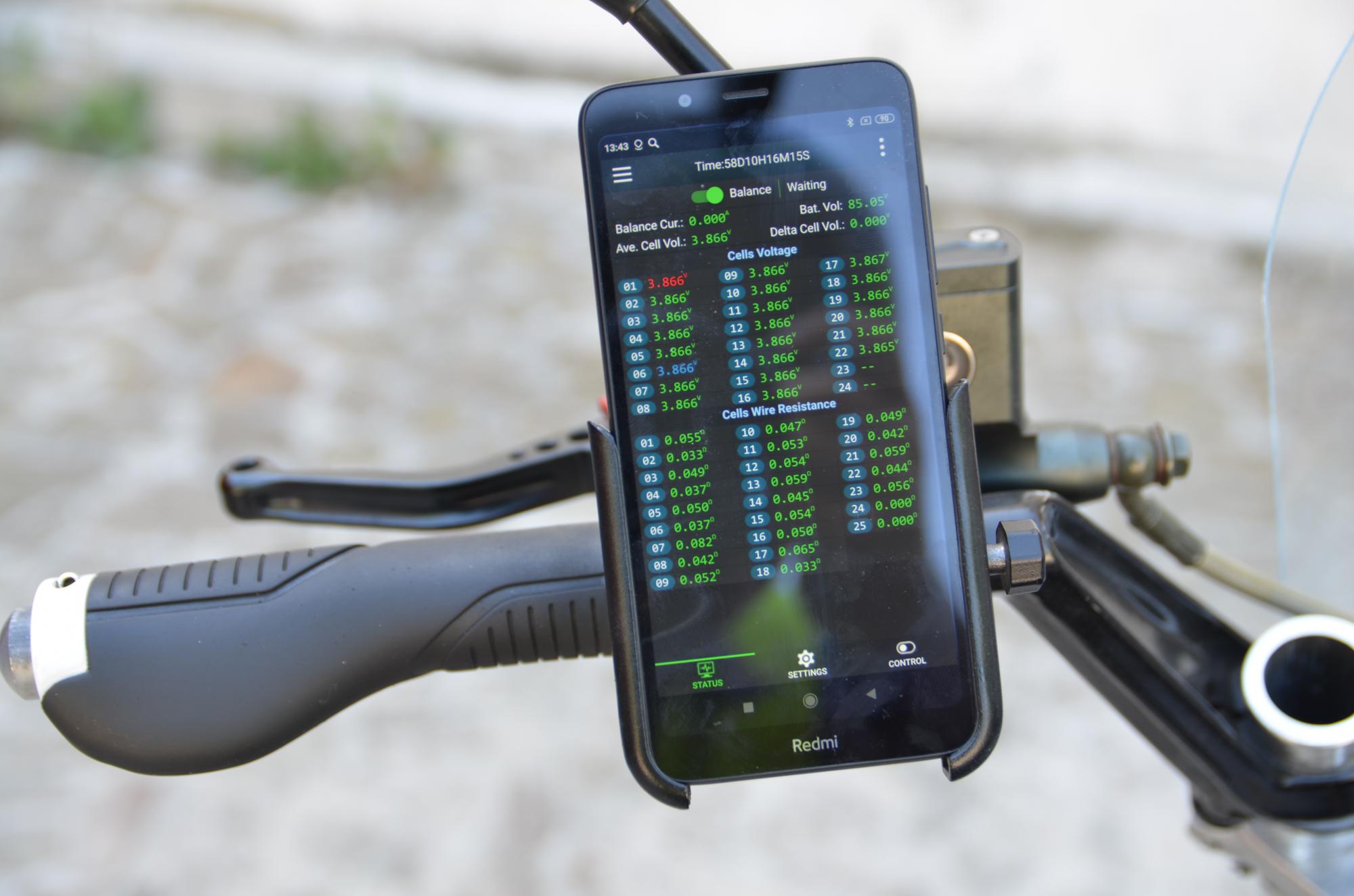

Состояние ячеек и батареи:

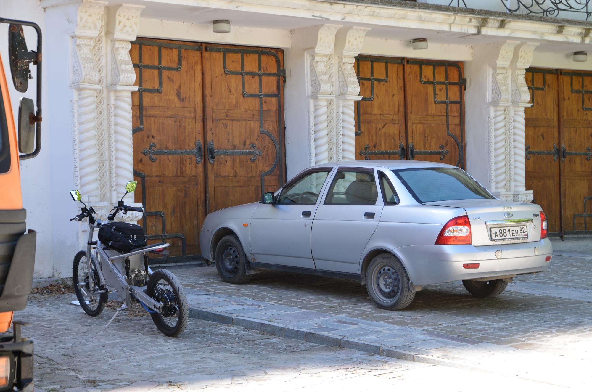

Прислонил Гну ко хозяйственным авто монастира,монахи не против:

Короче проехал 185км пути,потратил 6.3кВт.ч и того расход 34вт.ч/км.

Цитата: Statik от 01 Сен. 2020 в 21:15Сегодня выехал с утра заряженный до:
кстати заметил, что у вас же 22 ячейки, а сопротивление он почему-то кажет для 23, это глюк?
Цитата: Statik от 01 Сен. 2020 в 21:15Короче проехал 185км пути,потратил 6.3кВт.ч и того расход 34вт.ч/км.
норм, надо бы мне на своем замерить, а среднюю скорость наверное бесполезно смотреть, там же у вас получается постоянно в гору/с горы, разгон-торможение?
Цитата: Statik от 01 Сен. 2020 в 21:15Поклонники Гну никогда не обойдут вниманием,даже в самых глухих местах
я бы сам с удовольствием заценил, хоть вид электробайка мне привычен, а прикиньте каково им - вы как с другой планеты))

Statik
Это сопротивление проводов.Коробочка вычисляет их для корректного замера напруги.
Magnitarus
[user]Statik[/user], вообще прикольная БМС-ка, моя не показывает внутреннее сопротивление ячеек, но у нее есть штатный экранчик с несбрасываемым одометром, что удобно. Единственное чего не хватает - нету значения ватт-часов на км, приходится так считать
Statik
БМС-ка тут ничего не показывает,она есть тут на фото в теме ранее,это железо-бетонная БМС-ка с медными пластинами в кач. проводников,а показывает здесь активный балансир и никакого внутреннего сопротивления ячеек он НЕ показывает,а показывает(как писал выше)сопротивление проводочков ведущих ко ячейкам от балансира,вместе с пайкой,скруткой и пр. фуйнёй,автоматически учитывая всё это он строит типо истинные показания напруги каждой ячейки..

А что значит "МБС+активный балансир?"
Имеется ввиду БМС и дополнительно к ней еще одно устройство?
Statik
yutarex
А контроллер установлен Kelly, без дисплея.  Дисплей подключен на прямую к Смарт БМС - верно?
