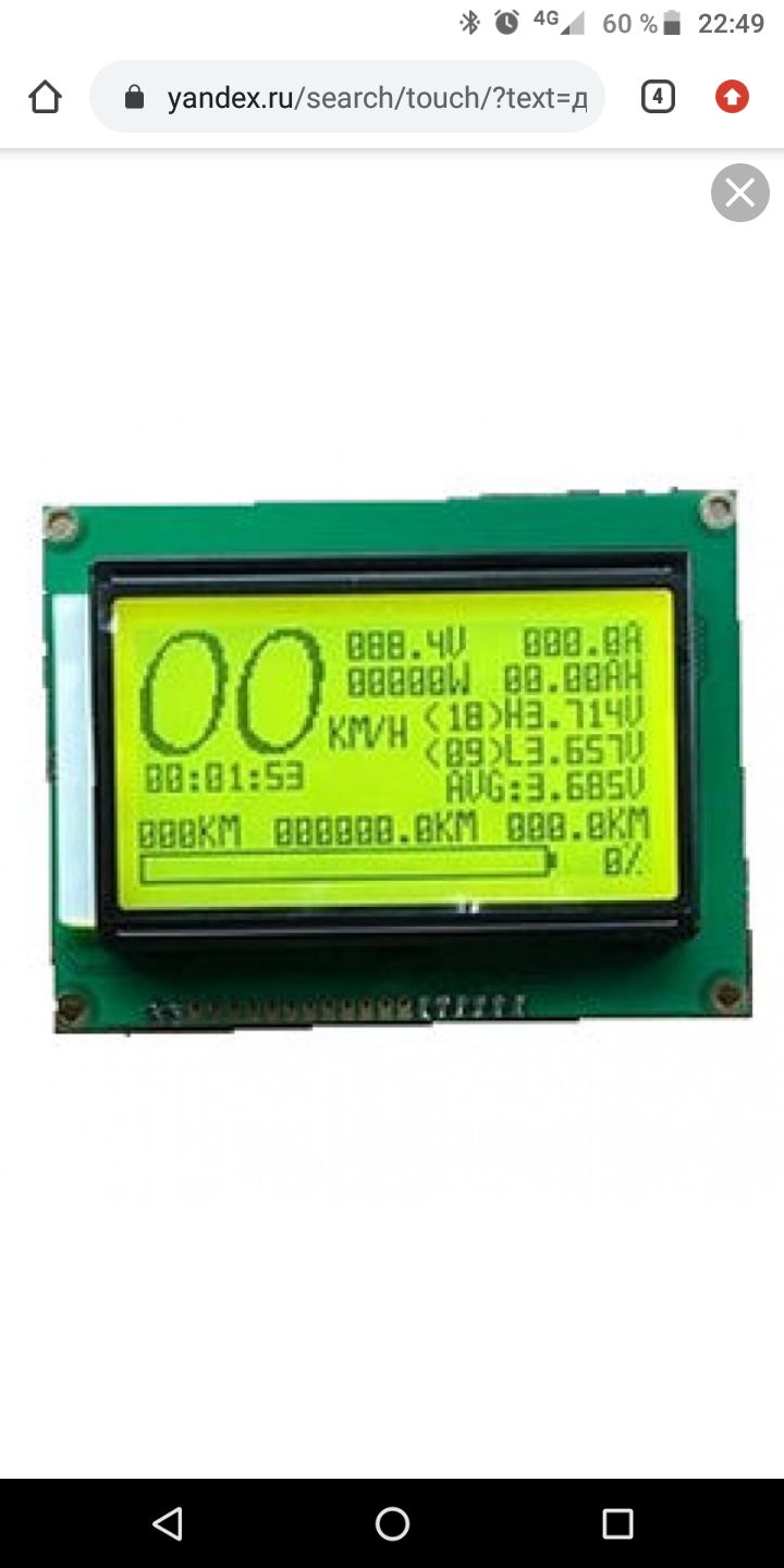

У меня нет "дисплея",всё по-военному:вело спидометр,простенький ватт метр с холлом(без разрыва питания от батареи к контроллеру) и телефон на котором состояние ячеек выведено блюТУзом из активного балансира.Как ранее уже писал-балансир работает в реальном времени,то есть не только в момент заряда,а постоянно,когда нужно балансирнуть ячейки,то ли едешь,то ли стоишь.
Вело сиподеметр спидометр и маленький ваттметр всё собираюсь сделать на алю панельке на руле,но... всё это словянское "потом" :-D.
А так же всё собираюсь потом сделать давно купленные фару,поворотники и мощный сигнал.
yutarex
Мне вот этот вариант нравится.  Дисплей с параметрами батареи и показанием скорости.  Больше ни какой информации и не нужно.
Statik
В курсе,удобный вариант.
Но мне нужно было БМС-ку мощную,не букафками,а реально,ну и отдельные,независимые, простенькие приборы мне как-то больше по душе,чем "три в одном",представьте-перетёрся проводочек или залило дождём и...всё,полностью слепой,хоть криком кричи.

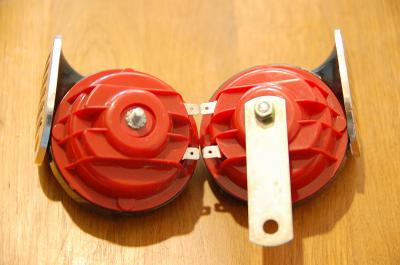

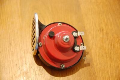

а что за сигнал?
то же хочется ( а точнее пешеходы ну прям норовят под колёса угодить) поставить что типа как на инкасаторах
Statik
Цитата: sdenis2017 от 23 Сен. 2020 в 17:38
а что за сигнал?
Рупорный,вообще он продавался дуплетом,один 410Гц,а второй 510,ну и создавали известный "аккорд",но я разбил их на разные конфиги,каждый в раздельности создаёт мощъный сигнал мерса 80-х :-D:
Тут скорее вопрос не в самих сигналах,а в том Что может их реализовать,есть ДСС мощъю в 20А,но я почему-то пока не уверен что ОНО может реализовать этот сигнал(ещё не пробовал),по этому,заочно, думаю подсоединить сигнал напрямую ко батарее 12В из общей,у меня-ж есть активный балансир,кот. тут же поправит разбаланс,если шо.
Конечно попробовал сигнал на крикливость и благородность звучания-супер!
Мопедные в сравнении с этими...это какое-то жалкое недоразумение.

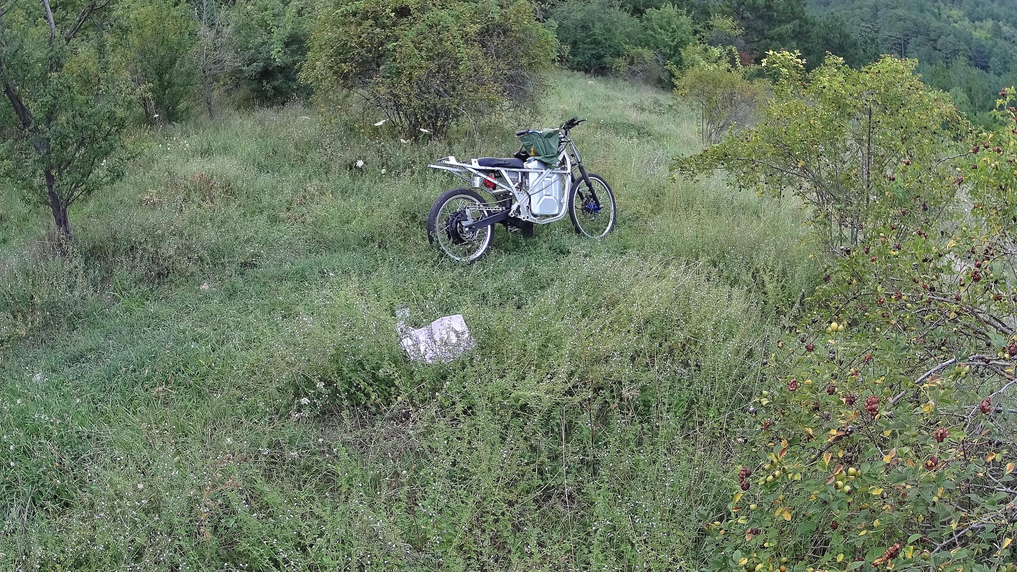

Кажется это было ещё в 18,как быстро летят годы:

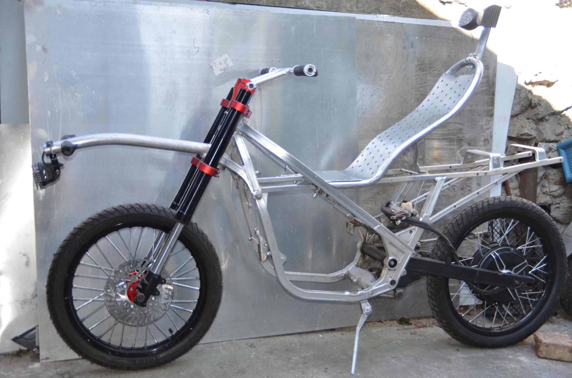

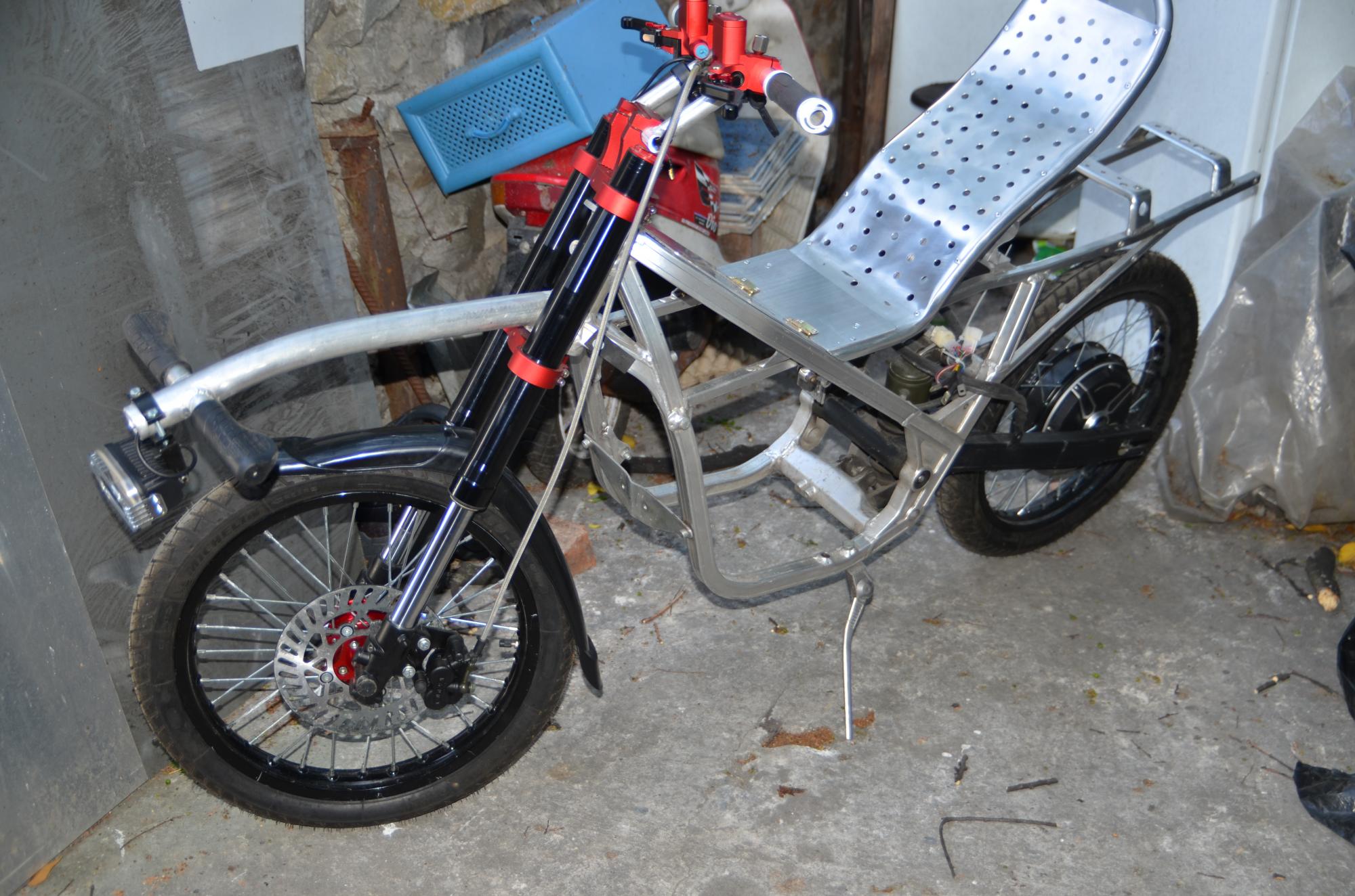

Это очередное восхождение на  гору святого Петра на замечательном и очень хорошо себя зарекомендовавшем моём Иа,кот.,надеюсь, успешно будет переформатирован в (млять) лигерад:

Цитата: Statik от 04 Окт. 2020 в 02:49будет переформатирован в (млять) лигерад:
реально лигерад будете собирать? а смысл? или под задачу?
ютуб канал electrotravelling
Statik
Statik

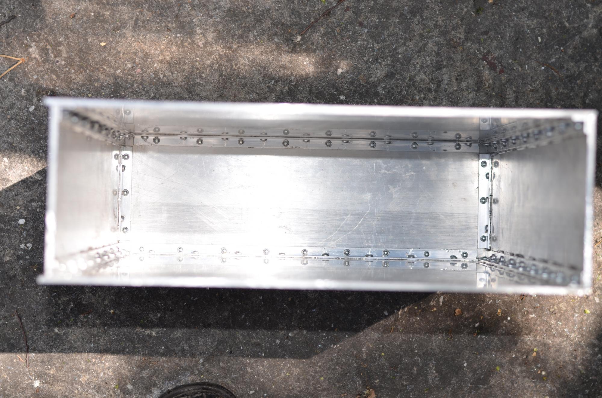

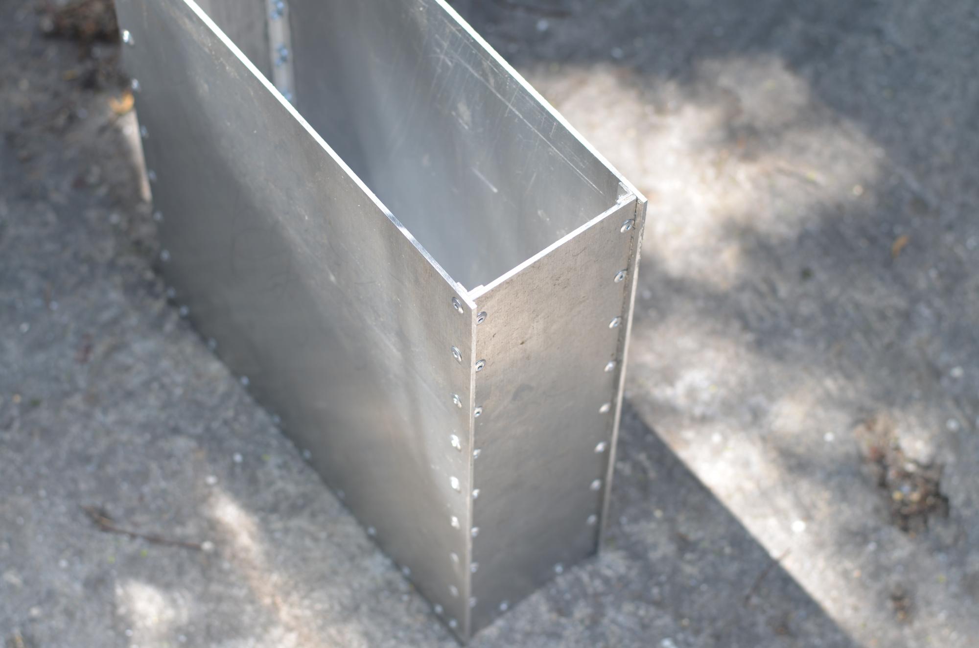

А чо его собирать,мотор залачен и установлен,конструкция собрана,осталось два алю кейса под аккумы допилить,один сделал в порыве,а остальные как-то притормозились?
Всё приобретено,аккумы в том числе,их будет аш 14кВт.ч. ;-D,масса самих аккумов 60кг с кейсами,ну а в целом около 120кг,проход планируется на одном заряде 400км.,на мотоцикле,чтоб особо не уставать 500,ну а тут...электричка же тихоходная в сравнении,максималка будет 80км,попробую на ней ездить(синусник Келли это позволит),посмотрю что с расходом,если будет неудобоварим-снизим максималку до 60,но ниже 60 средней скорости вряд ли буду ездить,хотя...всё ещё вилами по воде,может и 50-точку придётся,если надо будет уложиться в данный маршрут.В следующем году,если звёзды сойдутся,планирую на Кавказ,надо там пару челов проведать,возможно в Чечню.
