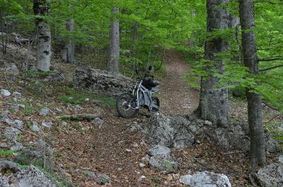

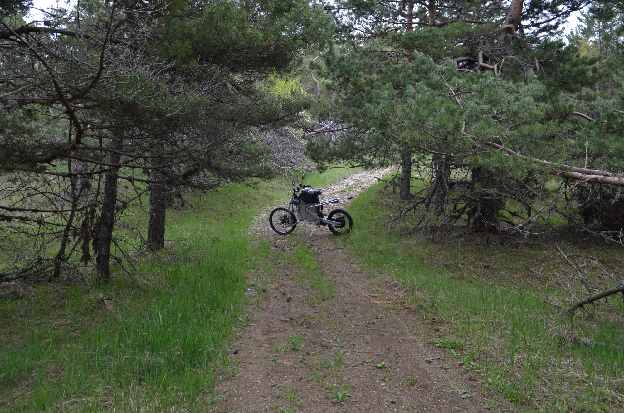

Кстате,полазил тут по лесам и их дорожкам,по хоббийному делу т.с,  пописал на микрофоны полевые записи(гнездование птичег),что обязан сказать-Антилопа кроет всю эту туфту под видом горных дорог как нефиг-делать,ну вообще :-D,на любой подъём взбирается как два пальца...единственно-поверхность должна быть сухой,поскольку гума(резина) сликовая.
Личное наблюдение-когда батарея и контроллер на высоте-то любой мотор становится ..."реактивным".
