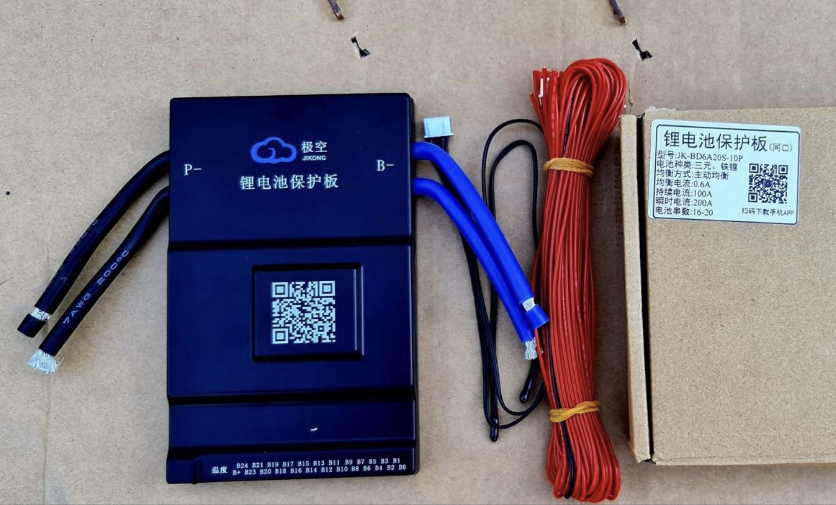

Цитата: АлексейX от 25 Май 2021 в 20:04
Она сейчас стоит на байке, лень доставать, есть только фото с интернета, у меня такая же, только на 24s и 300а

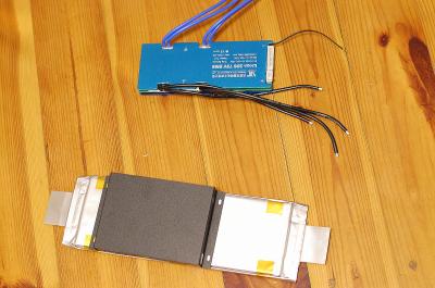

Доставать,собсно,незачем,смотрим на проводочки этой 300Ампэрной БМС-ки и что мы видим...?

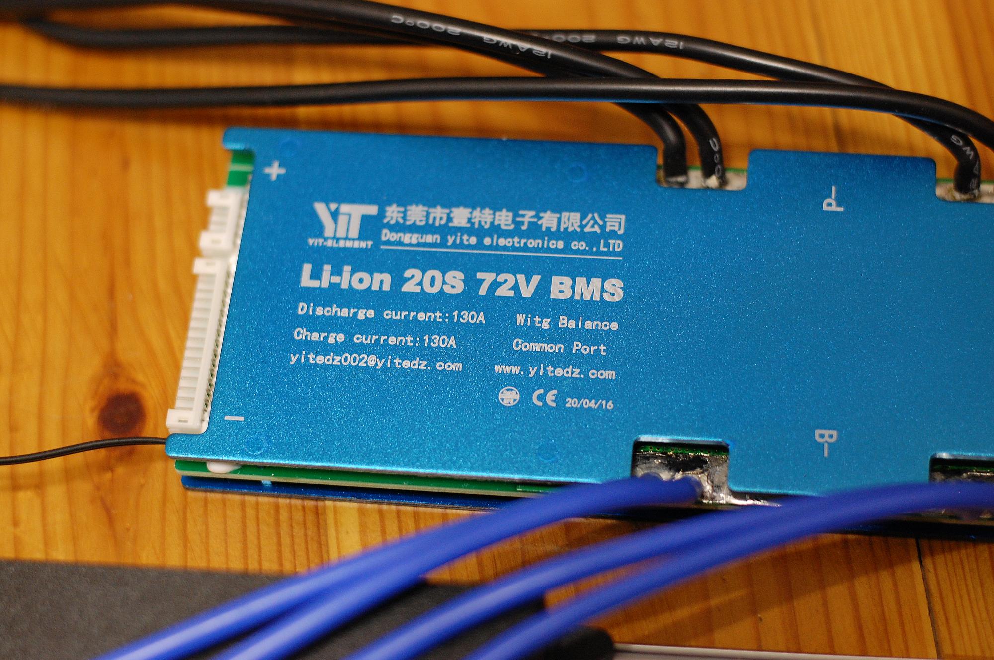

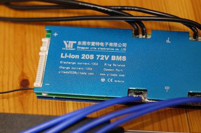

Вот БМС 130Амперная,которых прикупил три штуки на лигерад(на отдельные три батареи с их же балансирами 1Амперными и...что мы видим:
...а видим мы  силовых  проводочков того же сечения не два на канал с их 300А как на вашей БМС,а целых четыре на канал,но с 130А и кому прикажете верить?)))

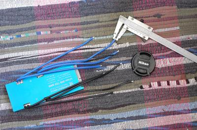

А ещё мы видим что 2х7awg>4x12awg :kidding:

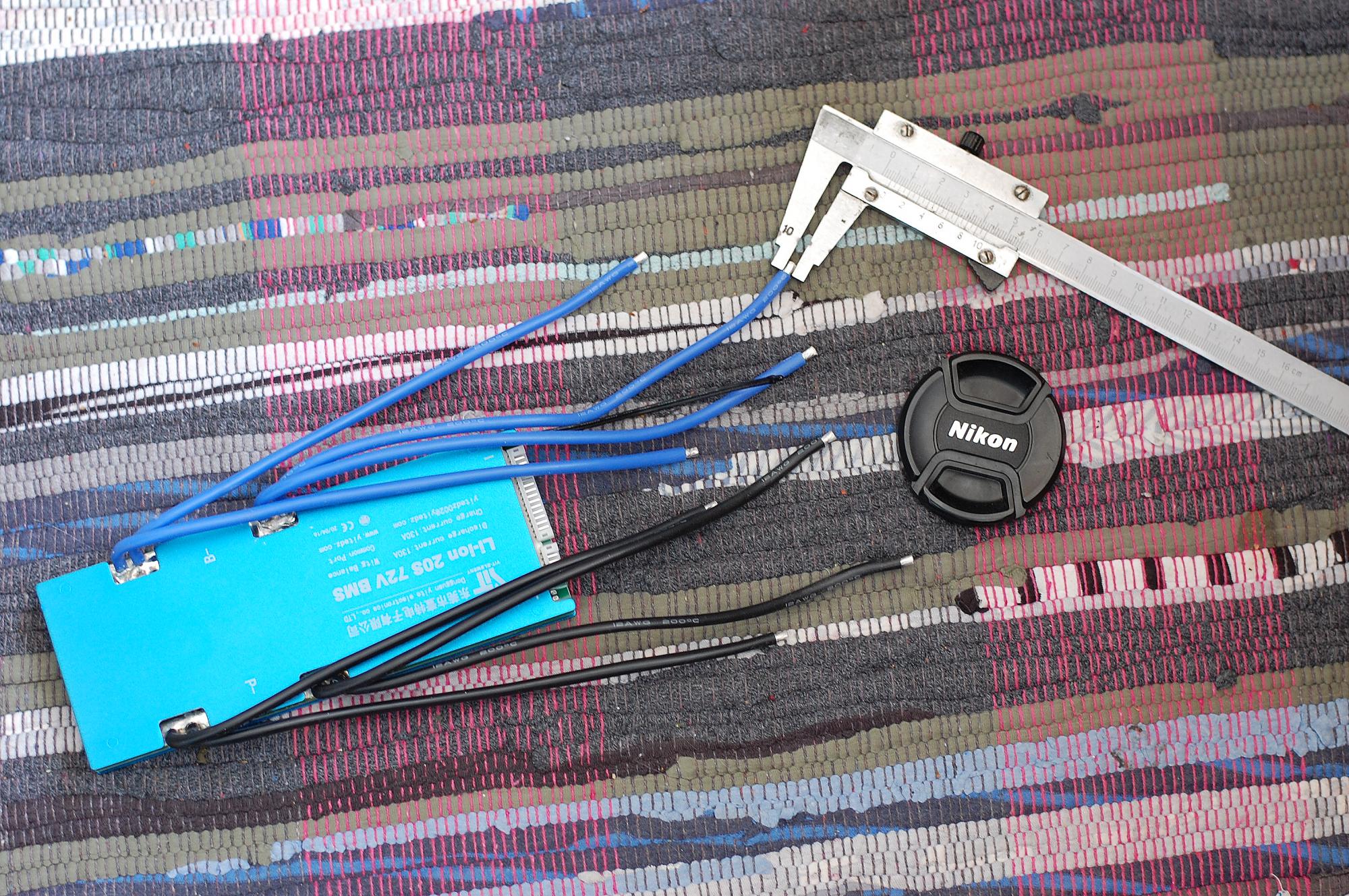

Чортяко))),не поленился замерить и сфоткать 130 Ампэрную  БМС-ку,замечу-не 300Амперную:
Ну то есть 7*2=14 при этом 300А,а 4* 4=16 это 130А,прекрасная математика,хотя я...музiкант))).

[user]Statik[/user], зачем мерить штангелем провод? на нём написано 12 AWG  если перевести на русский это означает сечение 3.309 мм2  А 7 AWG означает сечение 10.544 мм2 дальше надеюсь сами разберётесь.
