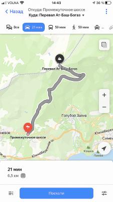

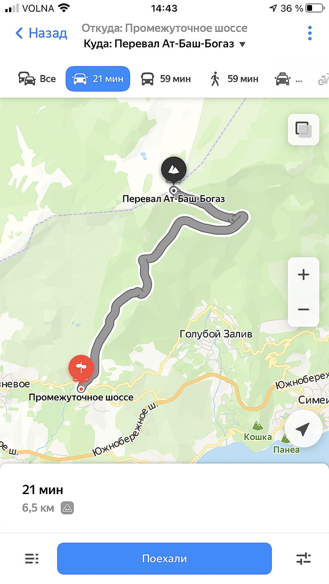

Вбил себе в маршрут на Яндекс карте,съездию как-нибудь,посмотрю что там за такая страшилка.Там есть несколько маршрутов до него с Ялты,расстояния 30,31 и 36 км.

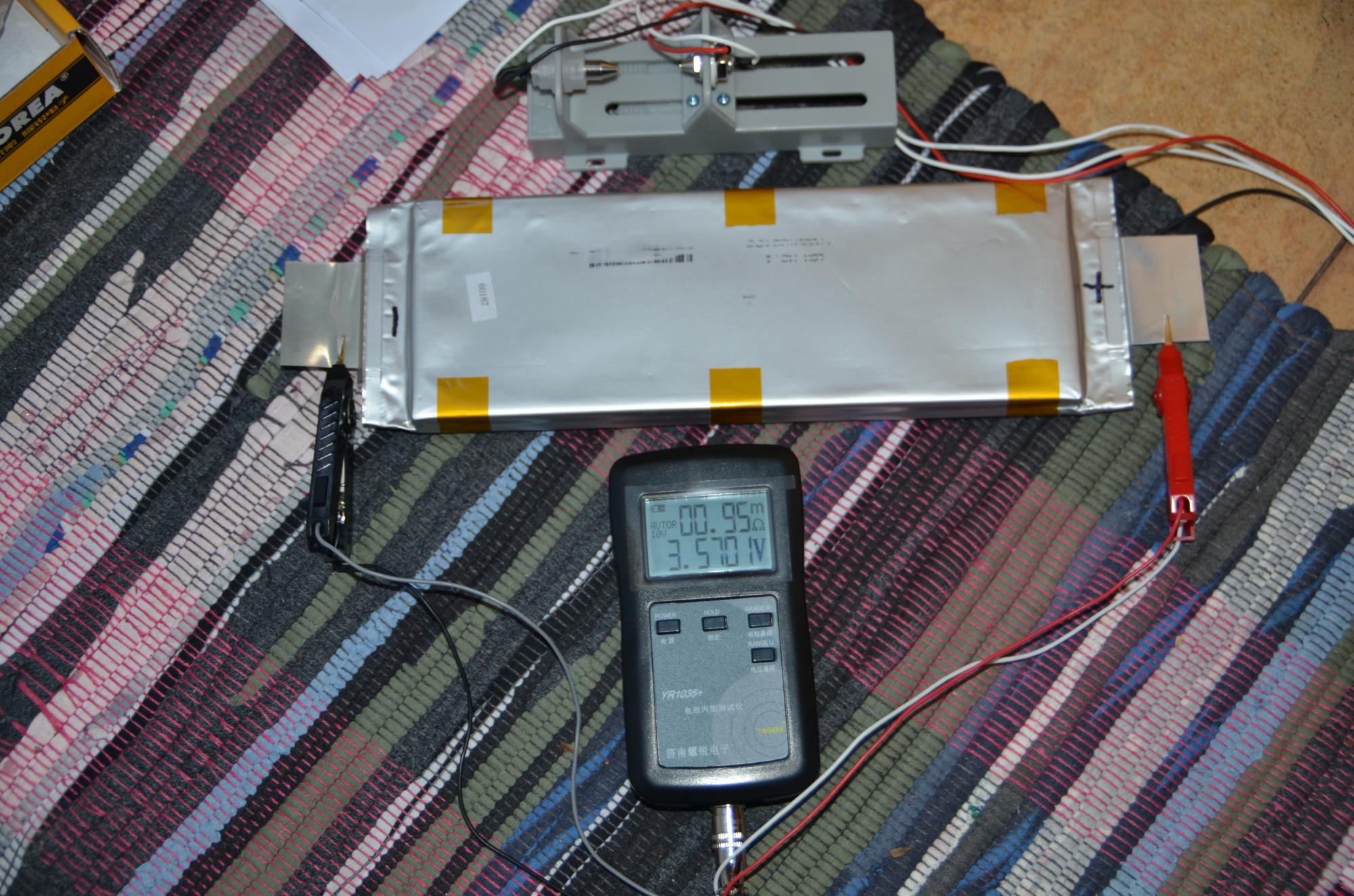

Недавно прикупил приборчег измерять внутреннее сопротивление батарей,буду же собирать довольно внушительную батарею на лигерад,хочу всё знать:

Новые LG с синим скотчем по краям меньше в ширину (100 мм), но толще и ощутимо тяжелее (1150 грамм), скорее всего их придётся заказывать. Продавец говорит что якобы разрядные и зарядные токи у них выше, хотя если брать 44 штуки, это не сильно важно.

Эти что на фото пакеты 60Ач. шириной 100мм и толщ. 13.5мм.,штангелем если плотно.
А вот те что на Антилопе-63Ач(реально 67) шириной 125мм. и толщ. 12мм.
Вес тех и тех здесь есть в теме прямо на весах.По токоотдаче надо смотреть даташиты,а не слушать продаваторов,например на пакеты 63Ач  рекомендуемый ток разряда 36А или 34,но где-то рядом и только тогда производитель гарантирует 1600 раз заряда-разряда с потерей 20%,но в моём случае набрать хотя бы 300раз...это я не знаю сколько лет нужно,потому что заряжаю максимально раз в неделю и только летом,когда делаю какие-никакие дальнобои.

Я в курсе, у меня такие же сейчас стоят. А я говорил про новые, которые недавно появились, они 100 в ширину, 350 в длину и не помню сколько в толщину, то ли 16, то ли 18

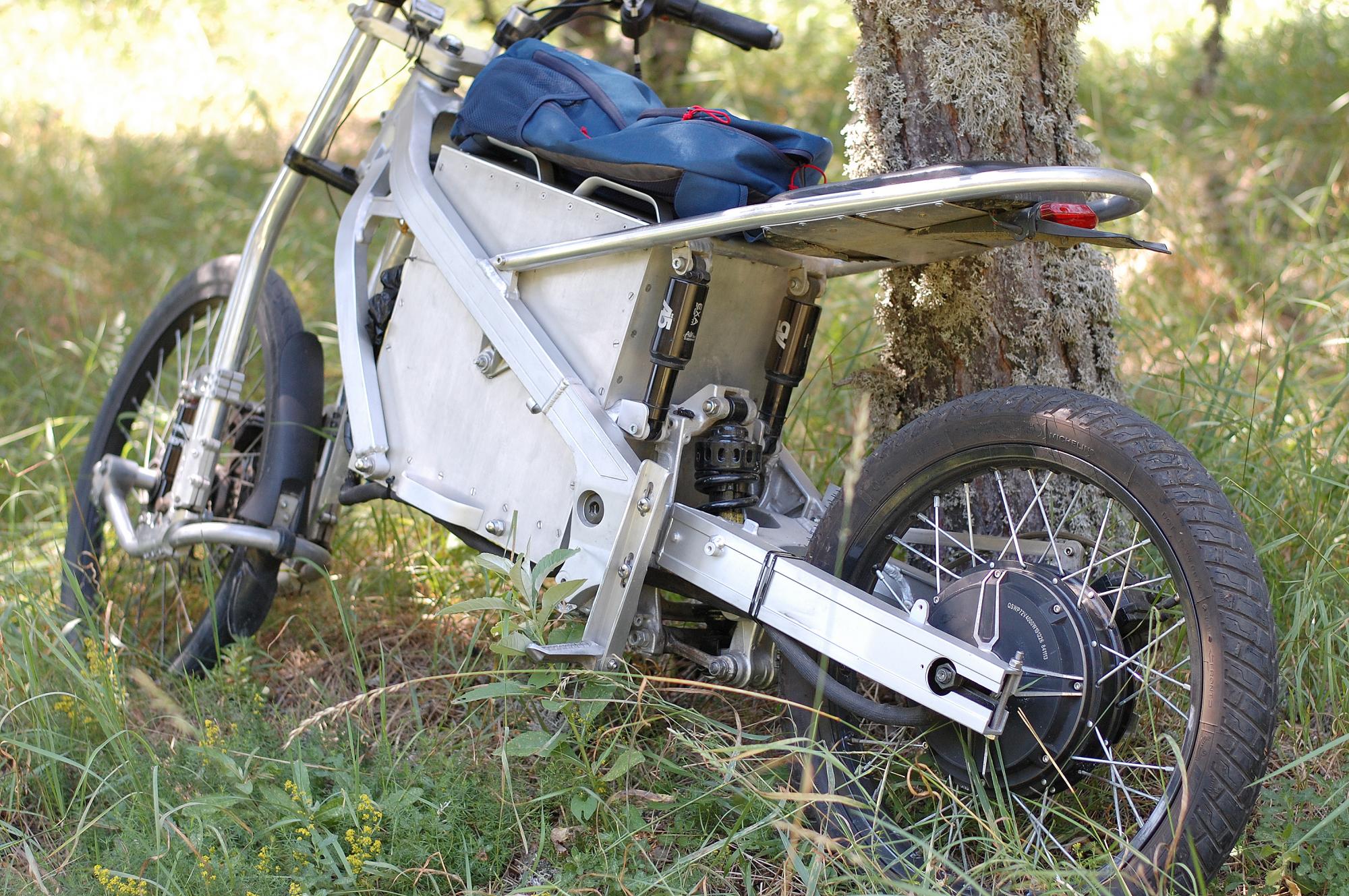

Как то на днях выдвинулся был на Бахчисарай,по любимому маршруту через хребет крымских гор,но ещё в лесной части повернул обратно,были как-раз эти жаркие дни и я представил как выеду на пышащую жаром асфальтированную часть дороги открытую солнцу...
Короче подумал-а почему бы мне не поваляться на лесной поляне по пояс в траве,в тишине,под пение птиц,лёгкий шум ветра и шелест травы часа пол-тора и правильно подумал:
sdenis2017
звиняй за возможную не внимательность - а что за подседельные цилиндры использованы на Антилопе?
просто на этом фото их хорошо видно
до этого не замечал
