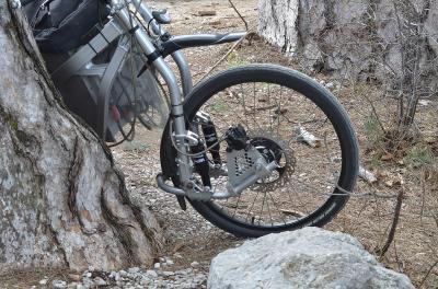

Втулка от какого-то кетайского,лёгкого мотоцикла,мне нравится применять втулки от мото,а обода от великов(усиленные),обычно все делают наоборот.
Ну во-первых, на мото втулках есть сальники-пыльники,что продлевает в разы жисть подшипников,да и сами подшипники побольше,а во-вторых на эти втулки можно присобачить тормозные диски нормальные,да и всё остальное,а не дрыщявые вело, прикинь-колодки на свои тормаза,агроменные по площади стОят в магазине 100рублей ,а на велик-600,это как-то не по -православному. ;-D
Ну и обод вело-лёхкий,двойная покрыха, обеспечивают лёгкость качения.Да и малая неподрессоренная спереди очень важна,для отработки мелочей,в руль,тобишь в руки-почти ничего не отдаёт.
Вчера вот прокатился...дорога просто ужаснейшая,конечно,если спустить шины,да поставить толстые как у мото,то это сгладит ситуацию,но опять-таки,а что с расходом?,увеличится до двух раз,как пить дать,это ж не по ровной,тут сложный рельеф,было много случаев когда вскакивал в большие ямы с острыми краями,если б не 4 бара в колёсах,то...даже не знаю что было бы,ведь сзади  покрыха не настоящая же мото,а мопедная.
Когда кружишь по огородам,то и чёрт с ним,а когда надо проехать до двухсоточки?...атож ;-D.

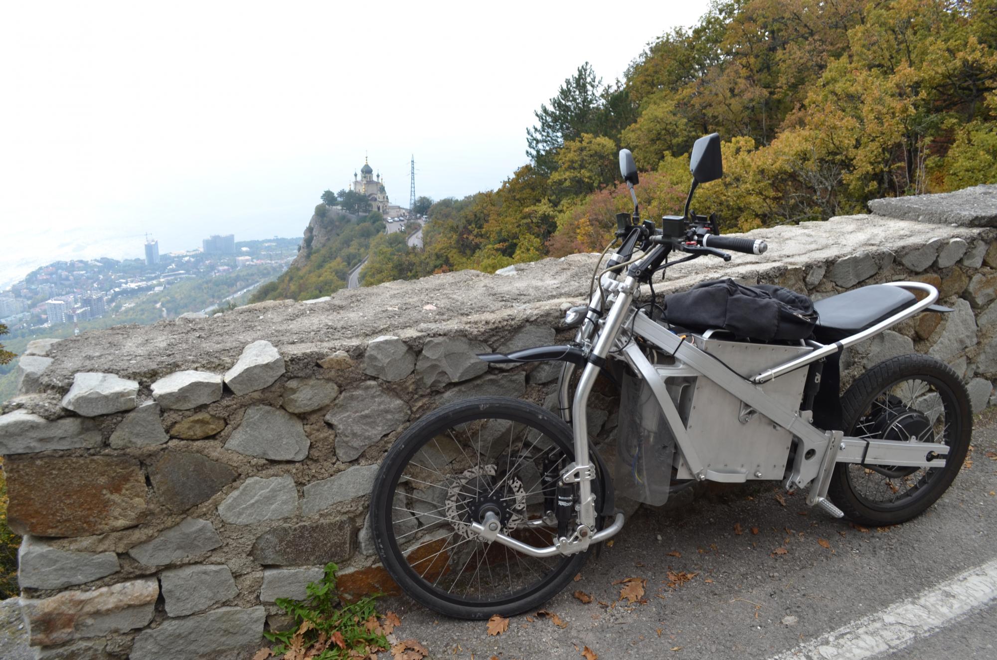

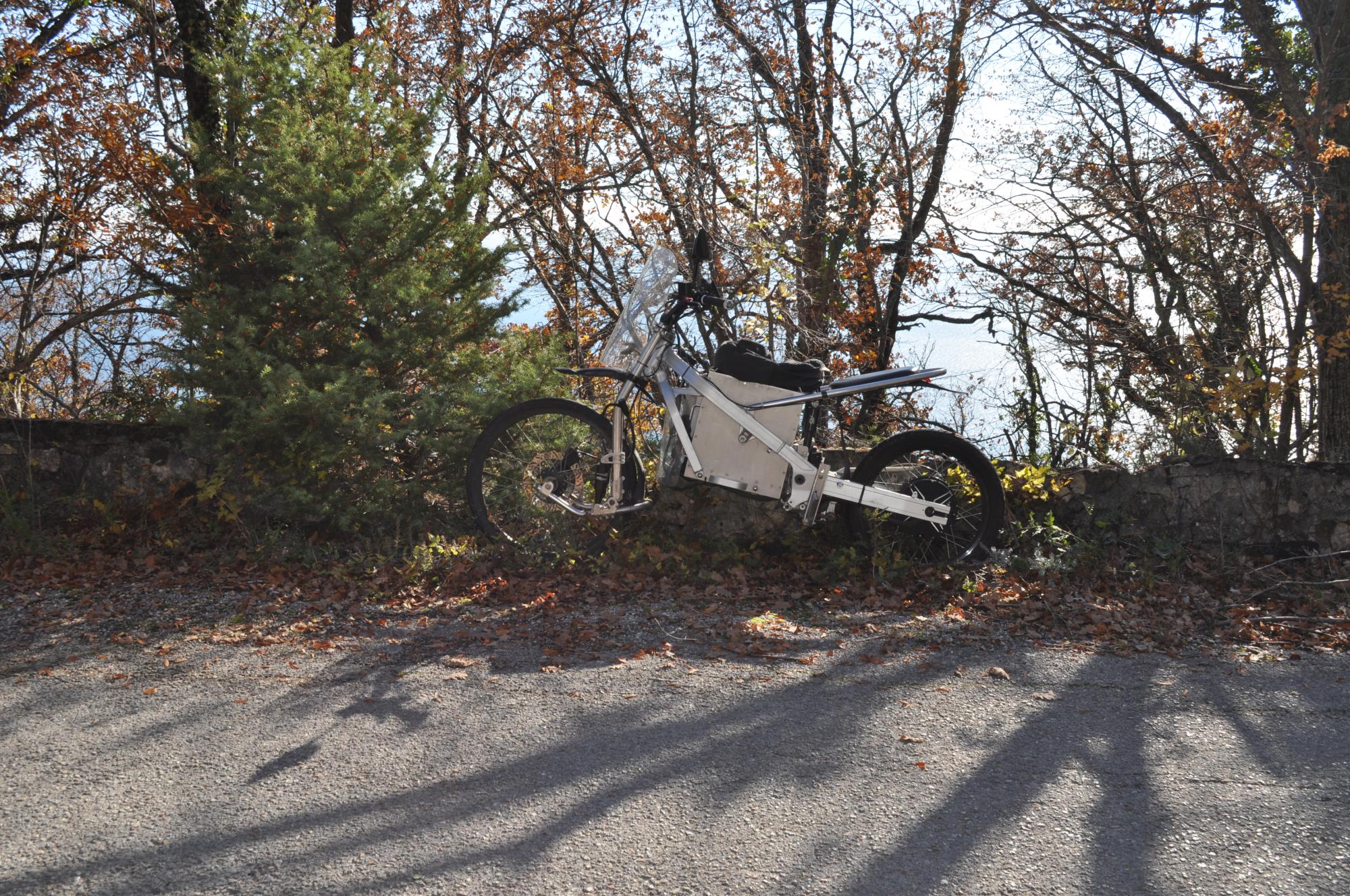

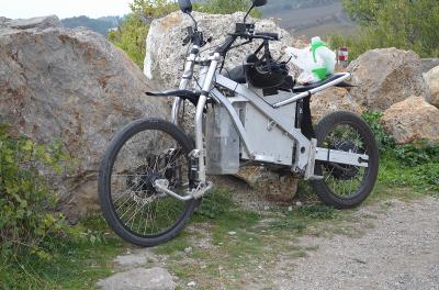

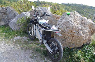

Statik

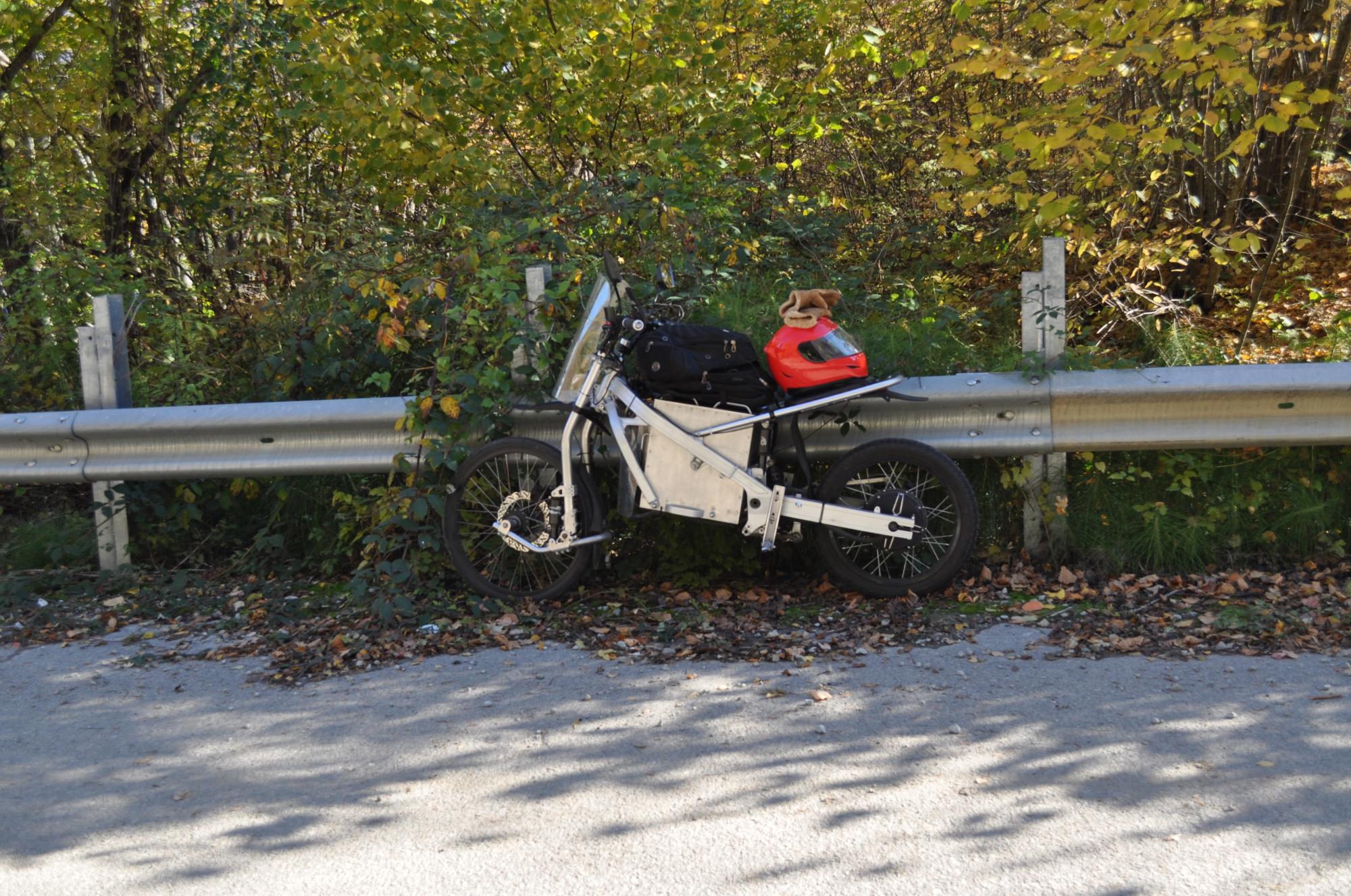

Золотая осень.

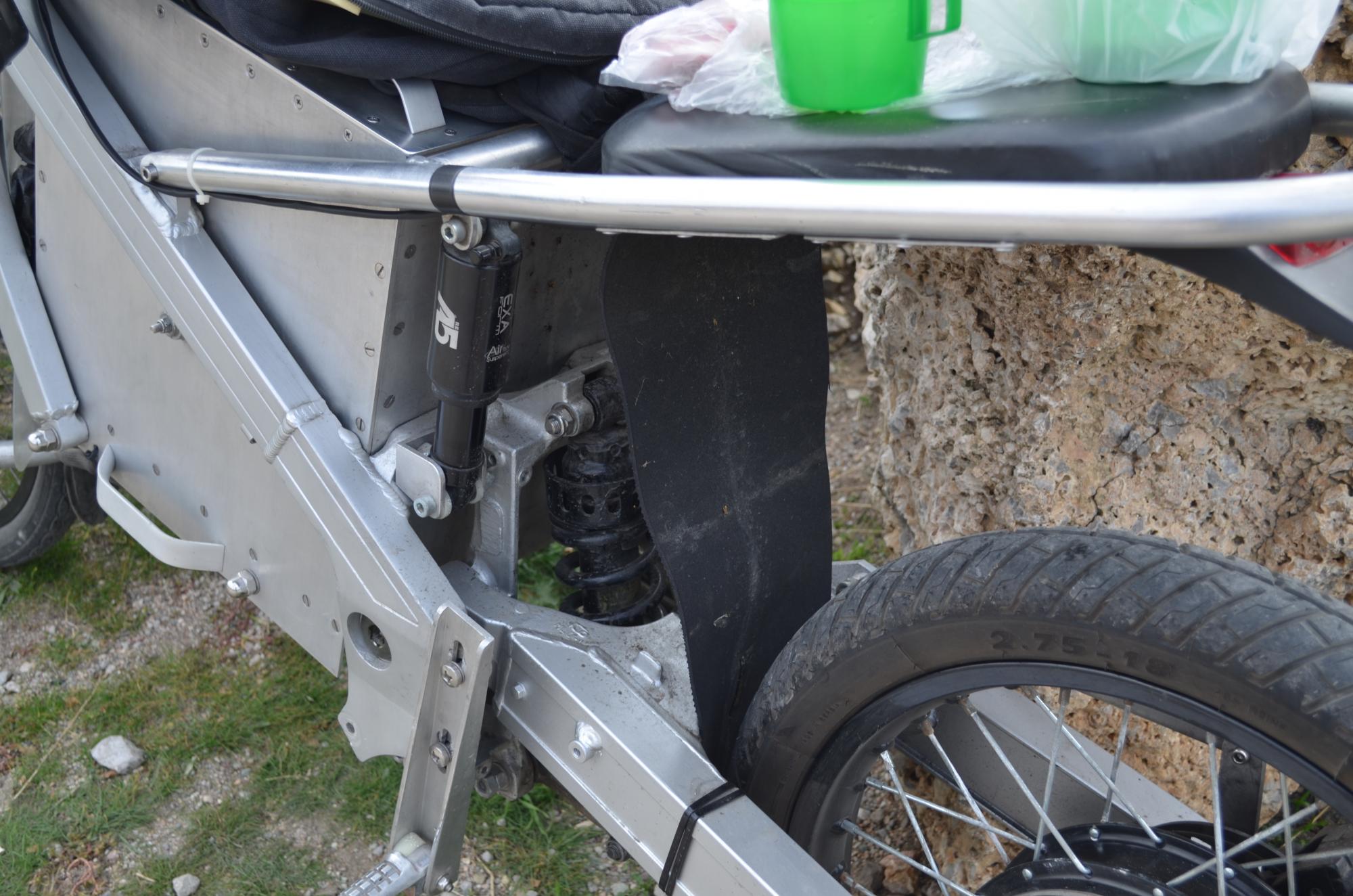

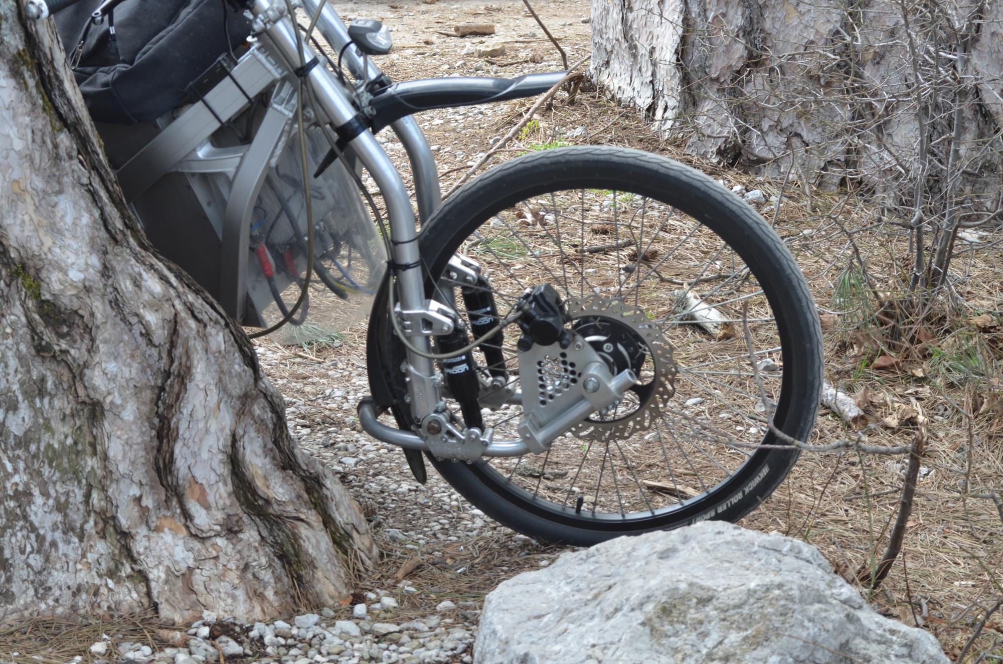

Примантулил фару,габарит и щиток а то однажды надо было скатать на Антилопе в 4 часа ночи.
Щиток сверху чтоб не летело под напором ветра в лицо гразь поднимаемая колесом вверх.
Ну и чтоб защитить аморт,то резину прикрепил к сидухе(движущейся) и к маятнику:
Фара эта от миникрошечников хоть и маленькая,но удаленькая.
Сначала поставил ту что с дальним и ближним(25 ватт)но посчитал что для Антилопы и этой достаточно(раз в пятилетку подсветить в городе),а тех что по 25 ватт у меня две штуки,их поставлю на лигерад.

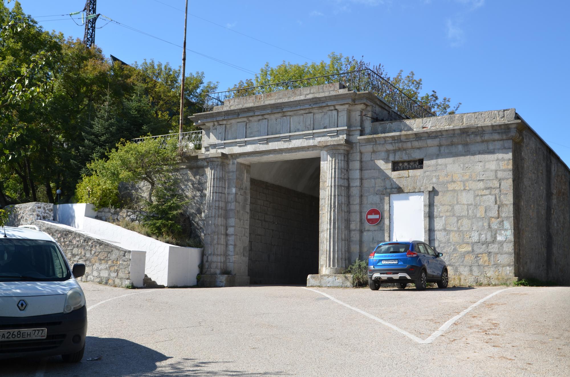

Ездил ко Байдарским воротам.
106 км в общем проехал.
3.9кВт.ч. потратил.

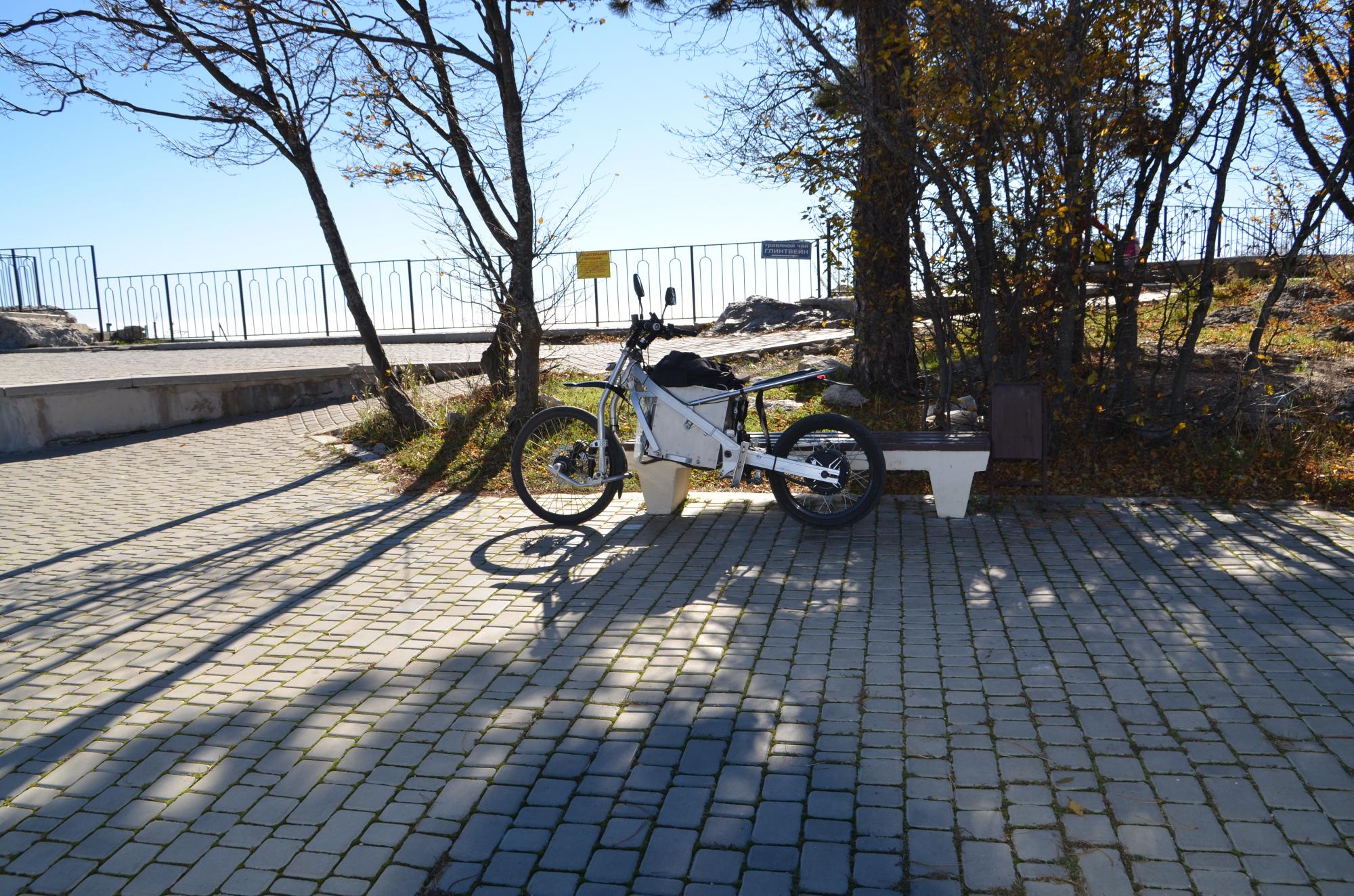

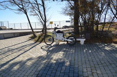

На днях в солнечный день махнул на всё рукой:
На плато Ай-Петри поездил немного по некогда вспаханному полю и заросшему потом,по колее,в лесок заехал,покрытом густо шишками,пошуршал засохшими листьями,всё что вне асфальта сейчас под запретом,по этому...нарушаем:

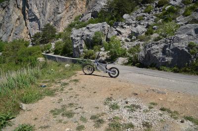

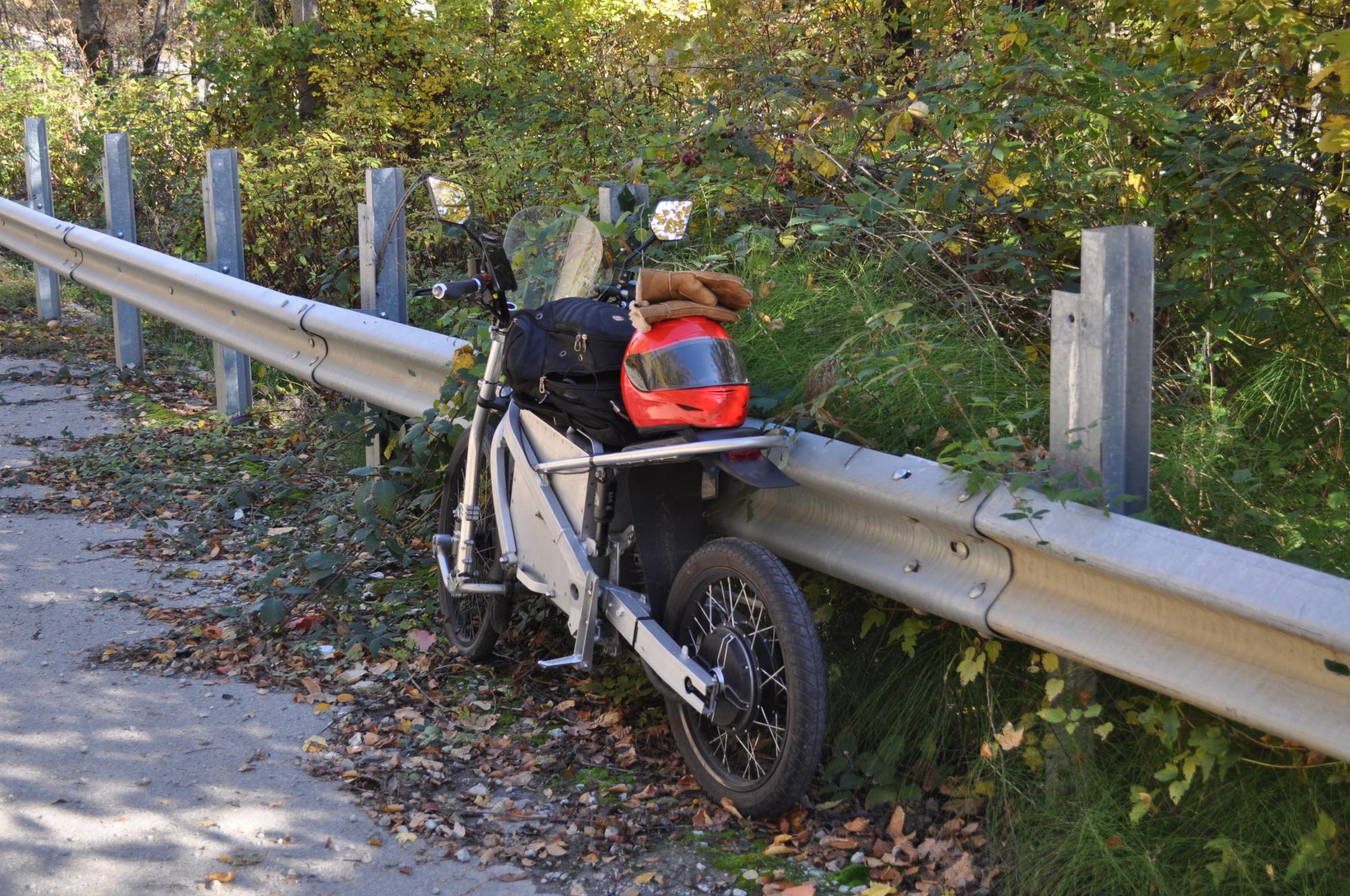

Statik

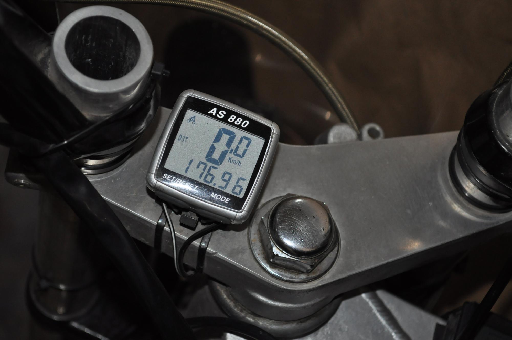

Последний в этом году дальнячок проделал в Симферополь.
Выехал рано-в пол-девятого,оделся вроде тепло,под мото штаны кожаные одел ещё двое(одолжил у жены такие чтоб были в облипку :-D),но подъезжая к перевалу уже начала пробивать дрожь,в самом Симфере немного оттаял,но полностью более-менее согрелся уже на обратном пути в Алуште,ну и по прибытию -в горячий душ и очень горячего кофе много(большую чашку).
Думаю батарее тоже было прохладно.
Туда очень тяжёлый подъём со стороны Алушты на перевал,а обратно почему-то лёхко,чёрт-знает как так получается всегда и на любом транспорте(Антилопе тоже).
САМА конечно очень большой молодец,60-80 км/ч. просто просится,ну а я не запрещаю :-D.
На обратном пути чуть ниже перевала остановился в рукаве отлить:

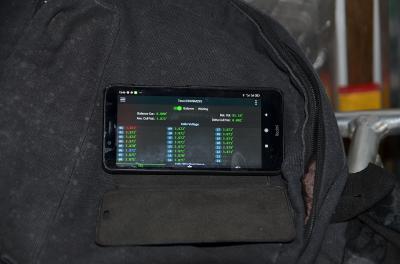

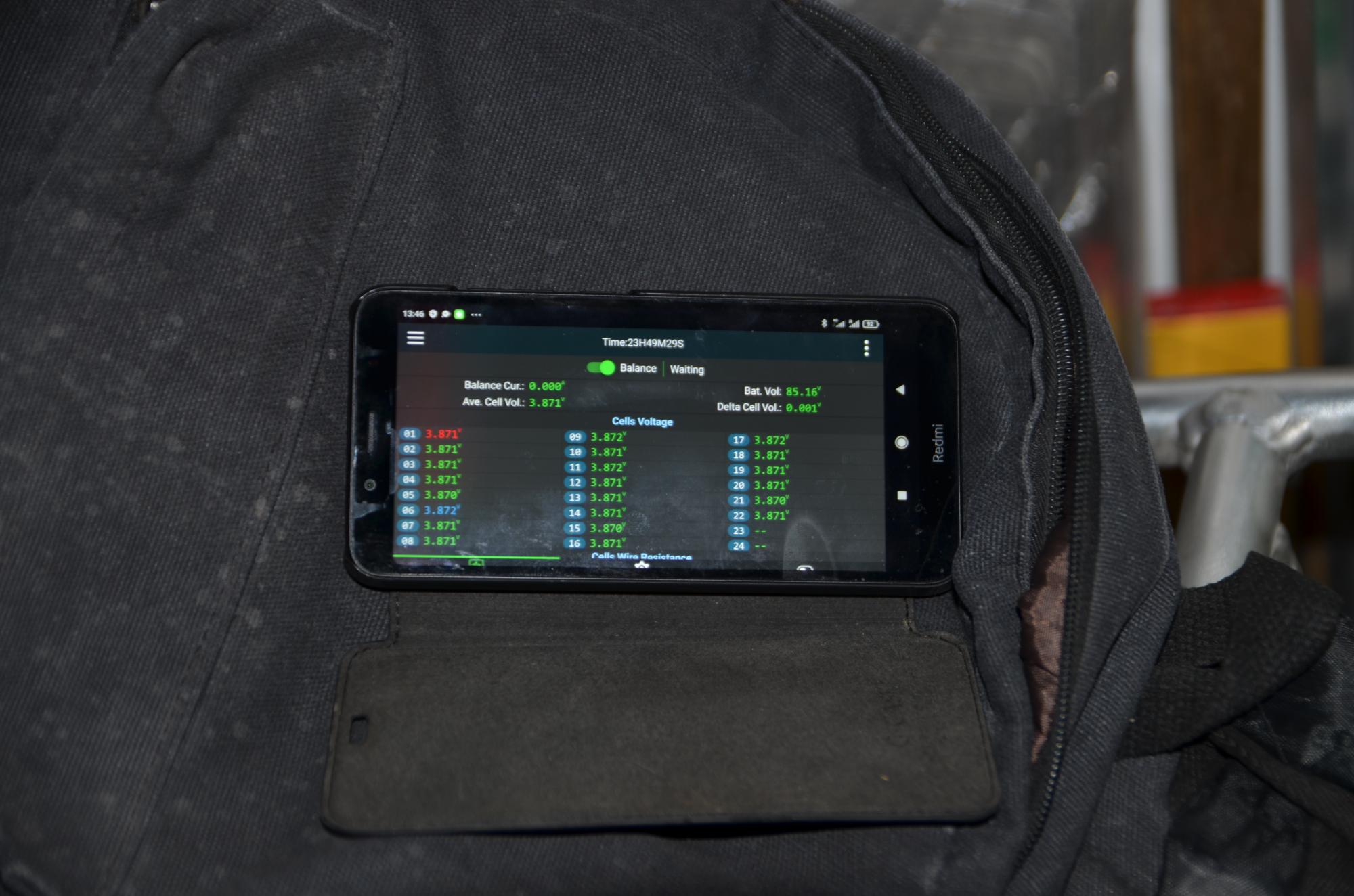

Ну и цифры:

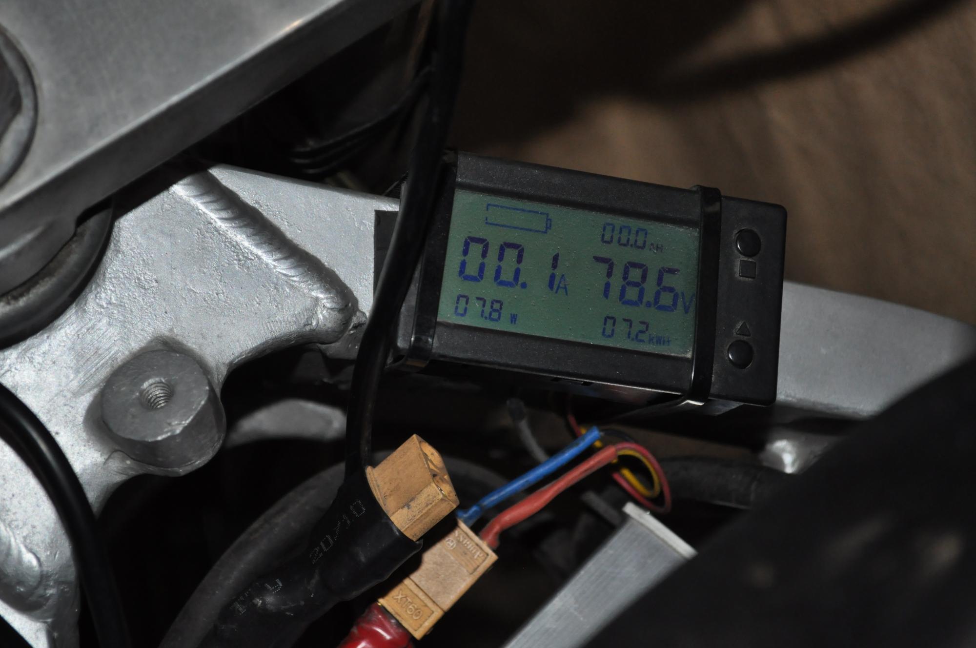

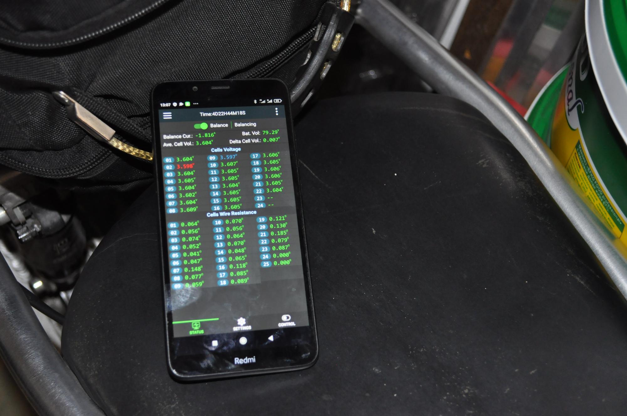

Ячейки сразу по приезду:
То что холодно батарее-думал расход улетит в небеса,ну и особо не тошнил,даже на подъёмах,но оказалось даже меньше обычного,так-то что в Симфер,а что в Севас расход составлял 42-44вт.ч./км,
а тут: 7.2 квт.ч расхода : на 177 км. пути = 40,6 вт.ч./км.
Но пришпандорил стяжками что-то на подобии щитка,а он спереди вообще почти чисты полу круг,короче может немного и выиграл.
Посмотришь-деревья вроде стоят мёртво,а ветер встречный что туда,а что обратно-бешаный,как так?

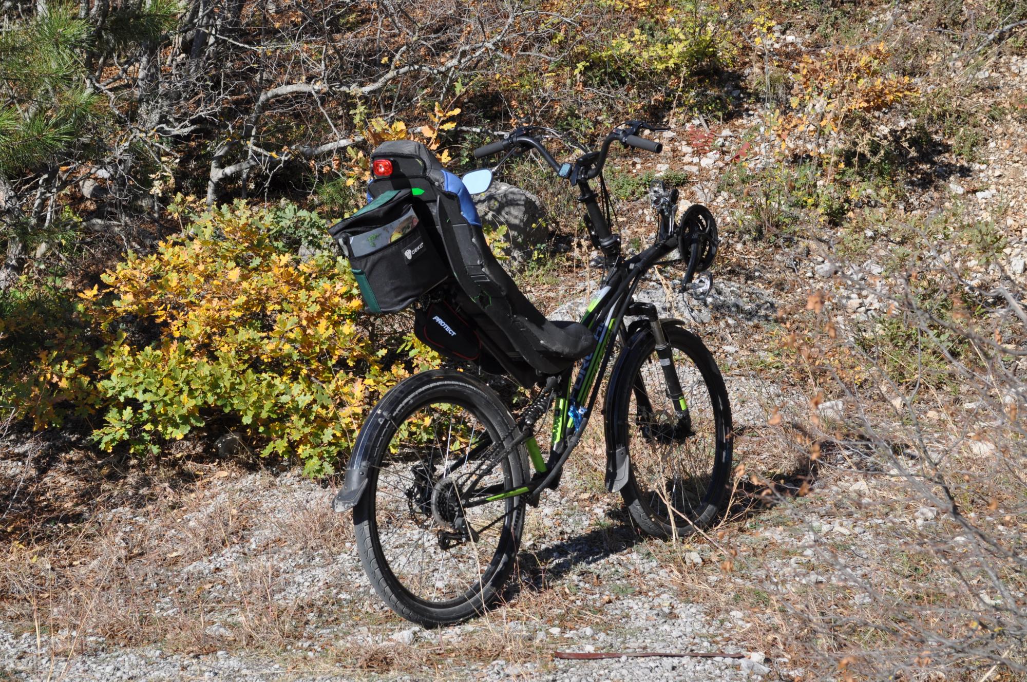

На днях вот высмотрел таки по интернету солнечный денёк и...случайно встретил лигерадчика,проехал уже мимо,но потом вернулся и немного поговорили,говорю ему что наконец на ЮБК появился лигерад( он сидит так на пригорке высоковатом),а он говорит,что не от сюда вовсе,а с Новосибирска и там,мол,тоже нихуа нет лигерадов,он типа единственный.
Оказался переделанный с обычного ашана,я посидел на нём,нормально вроде.
Он под Севастополем окопался как на самоудалёнке,но смелчеловек,на педалях ездить такие расстояние по ЮБК...
Balor
Явно очень достойный аппарат, особенно для самоделки из доноров!
Statik
Дык я даже не врубился что переделанный,это он сказал ;-D,на рулевом стакане та труба что с педелями очень искусно приварена ,"по заводскому".
Мне он показался высоковатым в сидении и я спросил сколько см. от сидухи до земли,он сказал 60см.,я не поверил потому что у меня 62 см.,а у него явно выше,в районе 70.
Но на моём когда садишся,то передняя,питовская вилка сжимается и становится где-то 58 см.
К тому же он чел небольшого росточка,когда я сел на него(лигерад), то ноги слишком согнуты получаются если разжать какую-нибудь из педалей.
Потом, на обратном пути я встретил его едущим,это подтвердилось,что он небольшого роста,смотрелся очень компактно с лигерадом,голова даже не выглядывала поверх спинки сидухи.
Встретил ещё целую группу Сюронов новеньких,штук 6,видимо в аренду кто-то выставил,но я пролетал с горки быстровато и не остановился,потом жалел,но уже поздно было возвращаться,интересно было поспрошать,может ещё в том же месте встречу их,успел только головой махнуть мужику в мото экипировке стоящем там рядом с ними.
