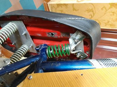

звиняй за возможную не внимательность - а что за подседельные цилиндры использованы на Антилопе?
просто на этом фото их хорошо видно
до этого не замечал
Деня, это вело амортики воздушные,стоят там с нову,подкачал сколько нужно и...порядок,ход 5 -6 см,учитуя рычажность 1-2.5 то общего хода в районе ж. получается сантиметров до 15 дополнительно к маятнику,очень хорошая штука,мне нравится B-).

sdenis2017
https://prom.ua/p1417546678-zadnij-amortizator-velosipeda.html?
цена правда - кусь кусь)

Цитата: АлексейX от 28 Июль 2021 в 21:43
Я на авито новый такой тоже за 2500 нашёл, но не гривен, а рублей. Только взял 1 шт вместо двух и попросил сварщика приварить аргоном от этой же рамы крепление посередине над задним амортом вместо того, чтоб с двух сторон их городить. Как время будет, фотку выложу.
Приваривать аргоном посередине это и есть "городить",а в моём случае всё просто,в местах где крепится бачок под аккумы( бачок является частью рамы замыкающей внизу треугольник) болтами м10, осталось прикрутить два амортика,что разумеется намного жёстче для самого маятника сидухи,ну и для амортиков тоже хорошо,не надо грузить массой тела один,а распределить на два,что прибавит им жизни в несколько раз.

Statik
Цитата: АлексейX от 29 Июль 2021 в 12:49
Вы так говорите, как будто 150 кг весите. Насколько я понимаю, эти аморты должны быть в маятнике велосипеда и рассчитаны на гораздо большую нагрузку. Но идея с двумя болтами хороша, у вас кейс взади просверлен, я правильно понял?
У велосипеда масса распределяется на два колеса,а тут ты грузишь амортик всей тушкой.
Ну и перекосы могут быть с одним амортиком самого маятника сидухи,да и какой длины аморт ты запихнёшь,если приваришь его к креплению основного аморта маятника рамы,я вот вижу что только коротенький аморт,с малым ходом влезет туда или надо сильно "городить"?

Statik
Если сделаешь малую рычажность и аморт с малым ходом,то общий ход будет аш 6см. :-D.
А если "нагородишь" с углом аморта,то будет слишком большая нагрузка на оси маятника сидухи и оси самого амортика,всё надо делать так как на фото выше,а ты решил самодеяльничать,будешь переделывать,отрывать то что тебе наварили аргоном и зачищать болгаркой ;-D.
Перекос-вправо-влево,играть будет с одним амортом или же наваривать жёсткость самого маятника сидухи нада,"городить" кароче.

sdenis2017
Цитата: АлексейX от 30 Июль 2021 в 13:47Перекосы куда?
перекосы тушки влево и вправо
хорошо когда с обеих сторон сидухи
думаешь я б не хотел поставить одну пружину?!
я эту идею присёк на стадии конструирования
даже та версия трёх пружинная не прижилась
там и спереди надо ставить две
